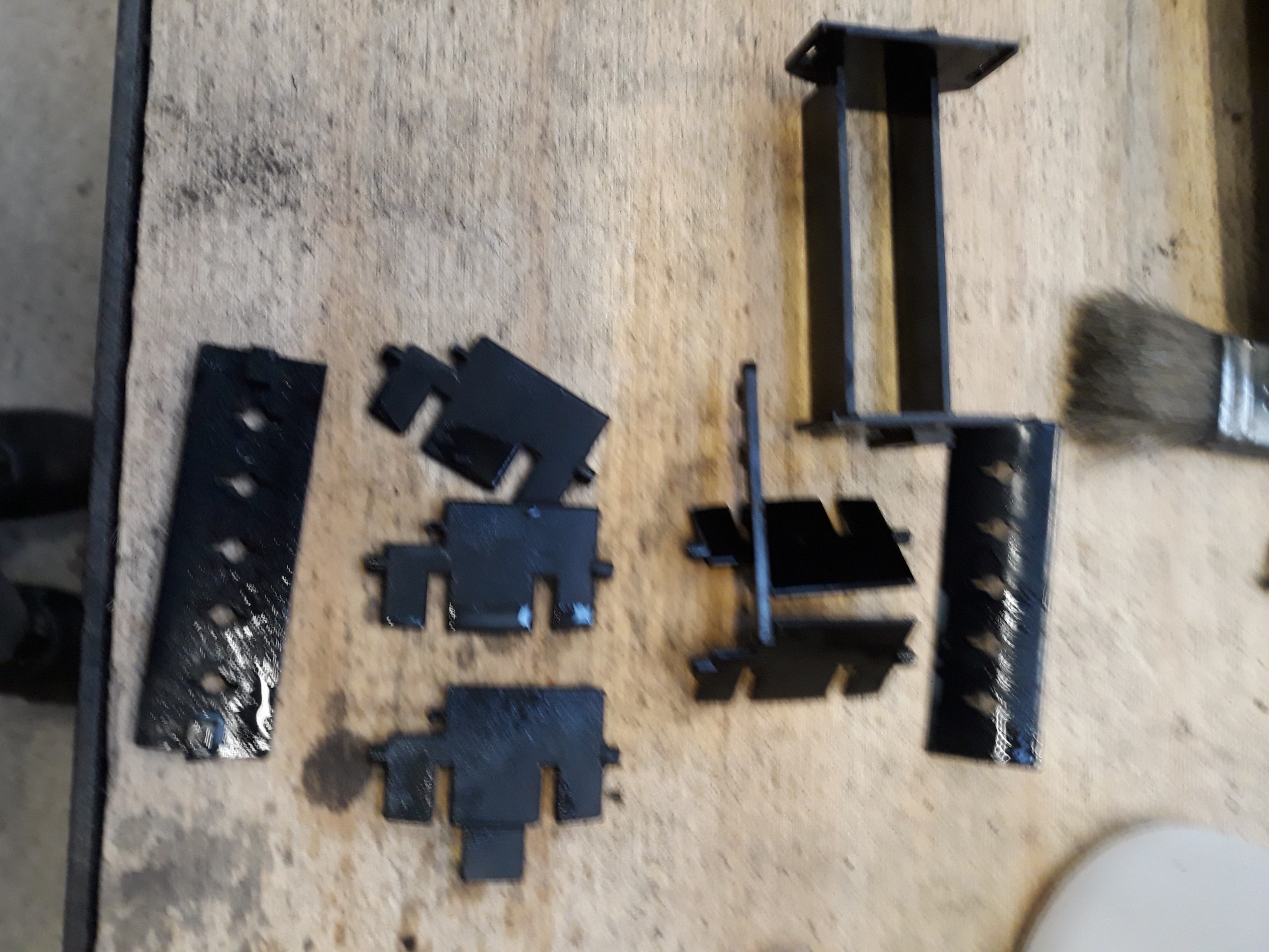

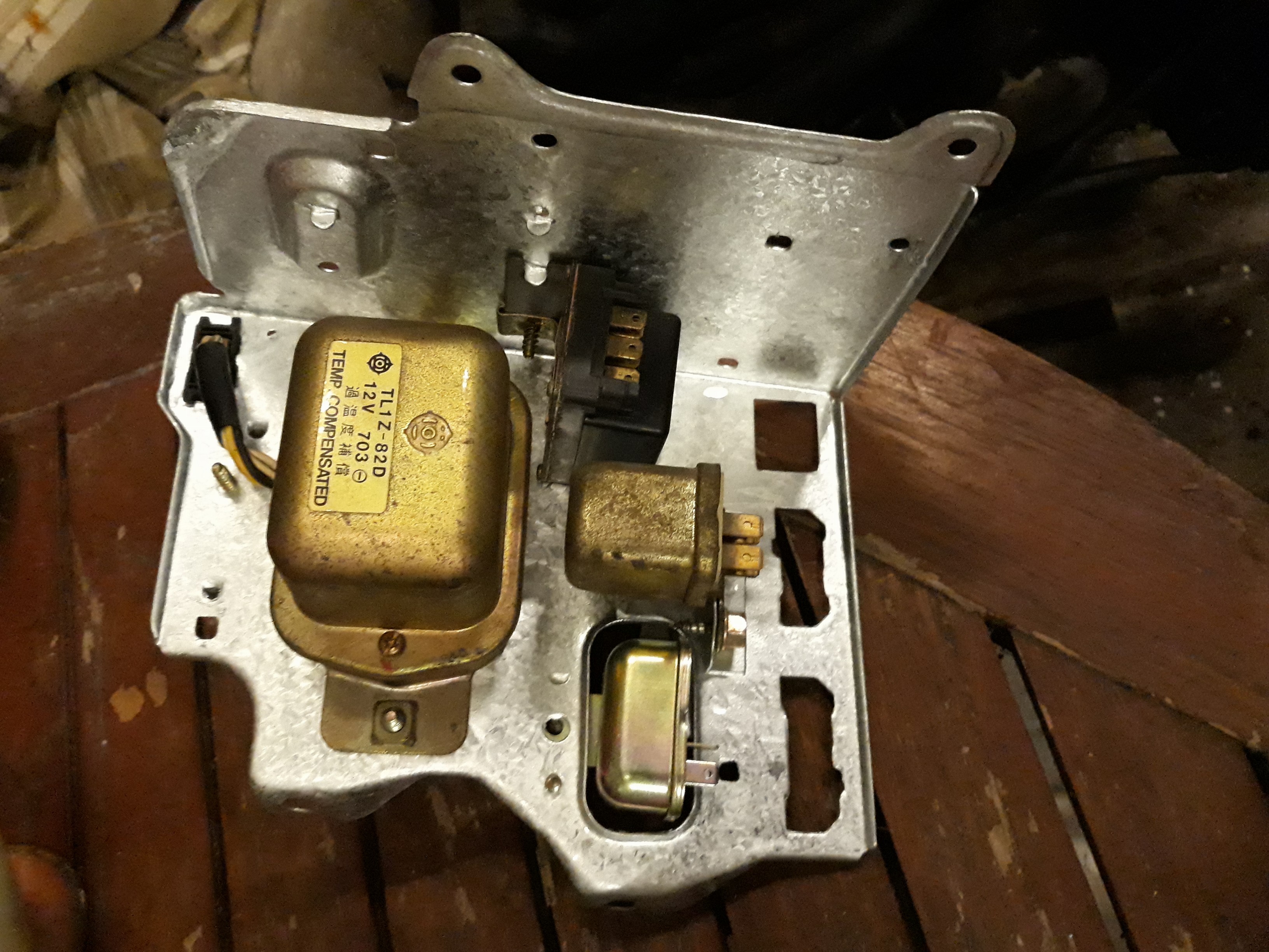

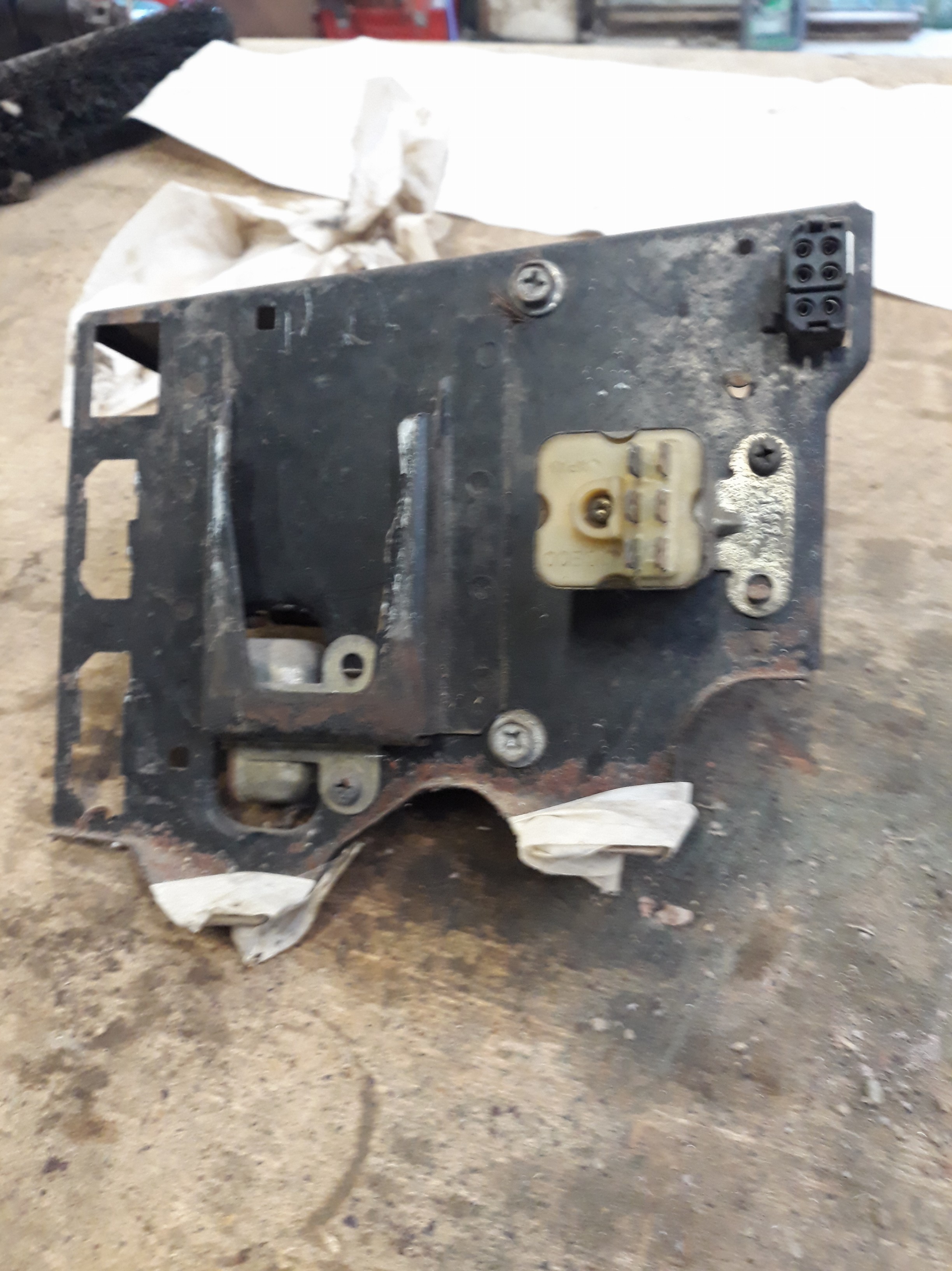

      • #65

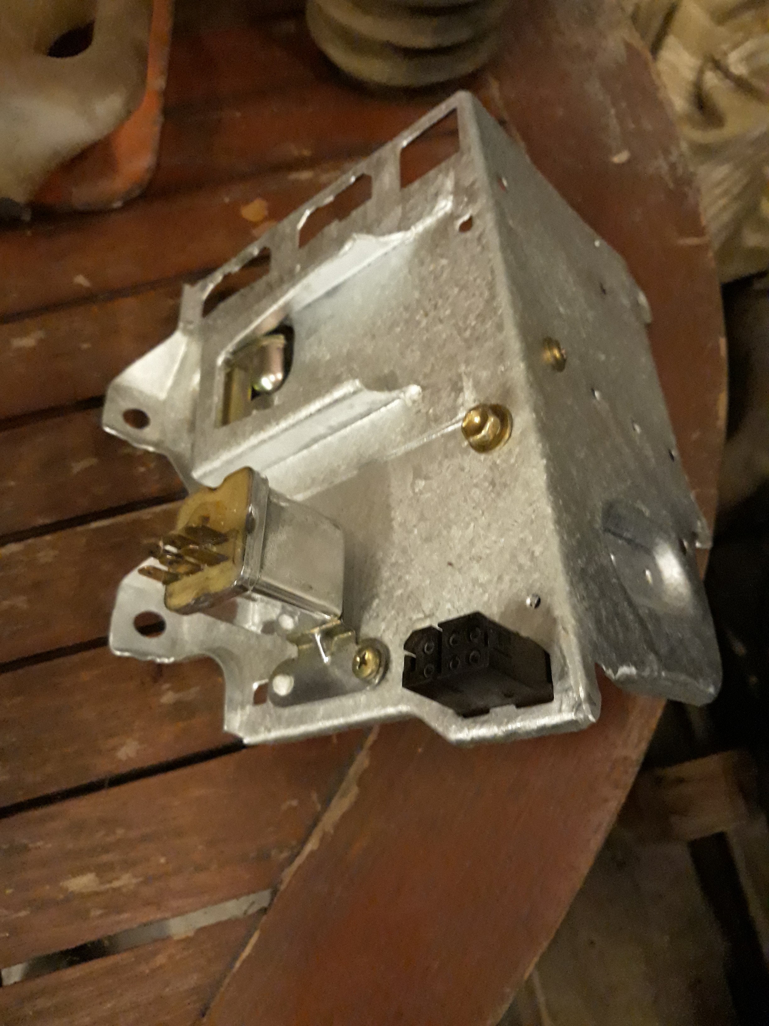

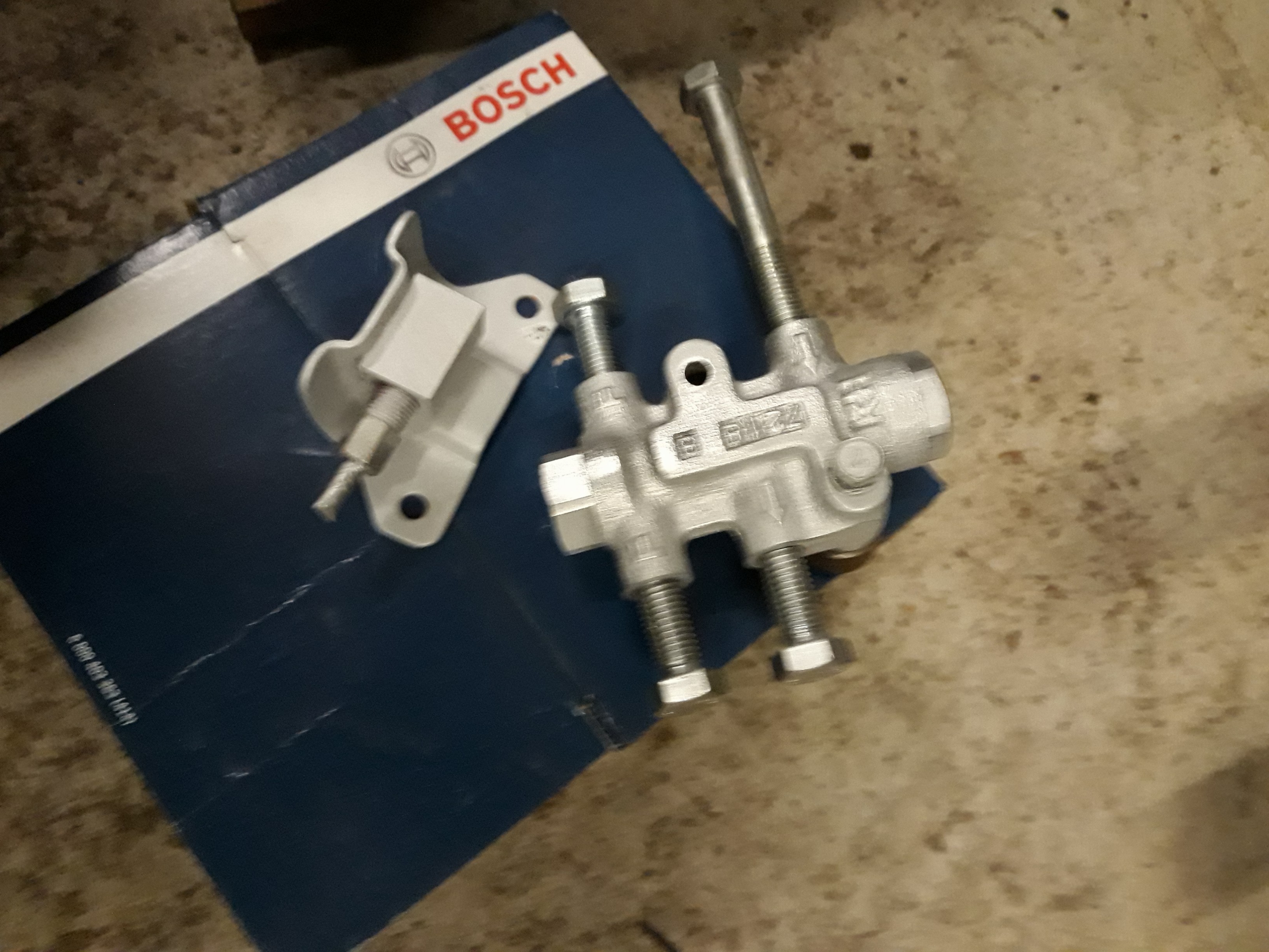

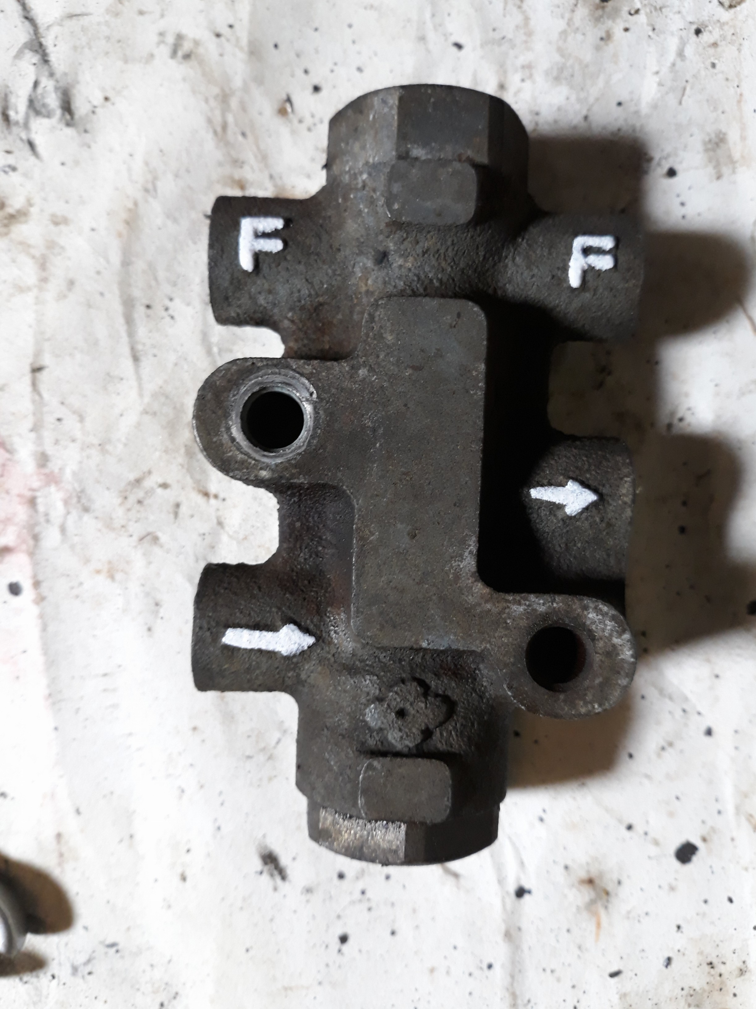

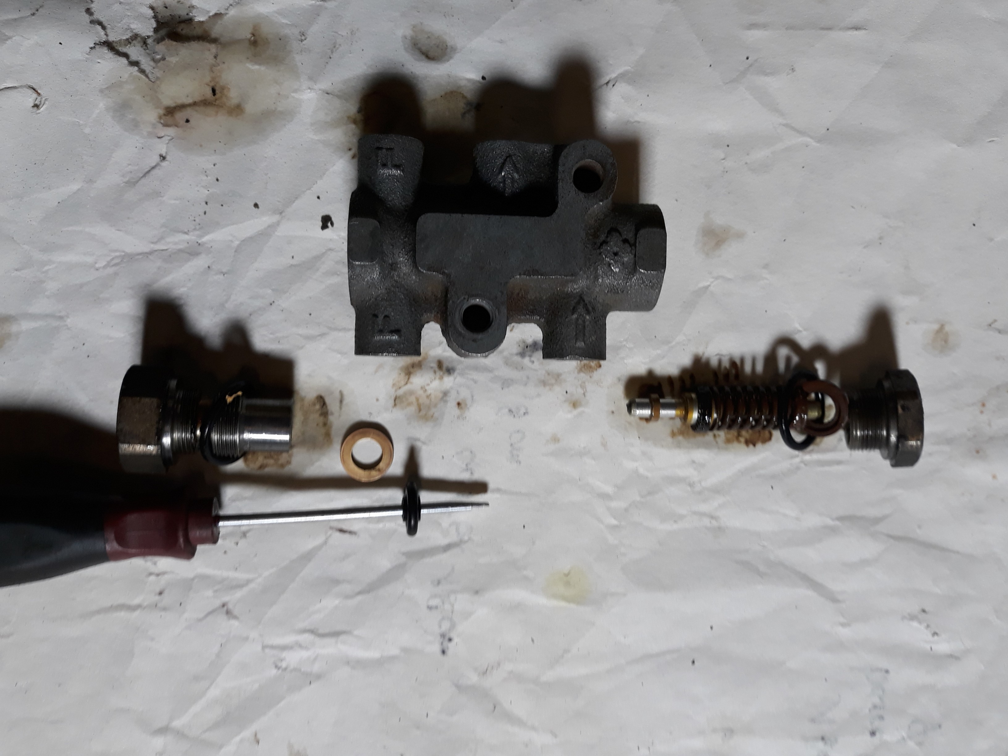

        divers remontage
        avant aprés
Nom : 		027.jpg
Affichages :	473
Taille :		1,07 Mo
ID : 			260424Cliquez sur l'image pour la voir en taille réelle
Nom : 		029.jpg
Affichages :	466
Taille :		1,01 Mo
ID : 			260425Cliquez sur l'image pour la voir en taille réelle

        fou de datsun
        • #66
          ça a dû douillé en zingage?
          Mais c'est magnifique!!!!
          • benoit
            benoit a commenté
            Euhhhh non j'ai un ami qui travail dans une entreprise de galvanisation à 15km de chez moi et qui passe ça à son nom, de plus je lui est donné les pièces sablées donc des opérations en moins.
            J'en ai eu pour 30€
          • jizial
            jizial a commenté
            Sacré bon plan que tu as là!!!

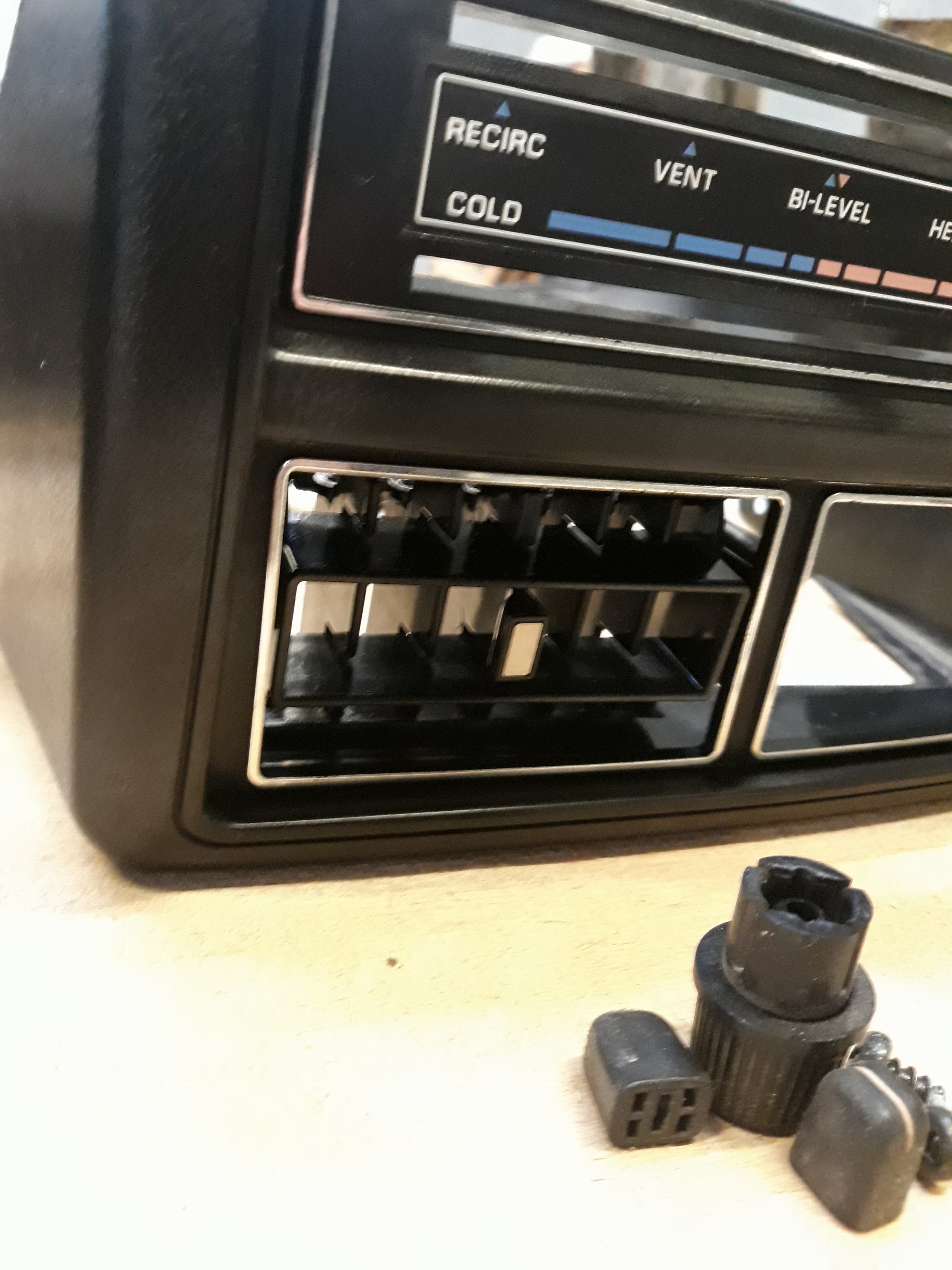

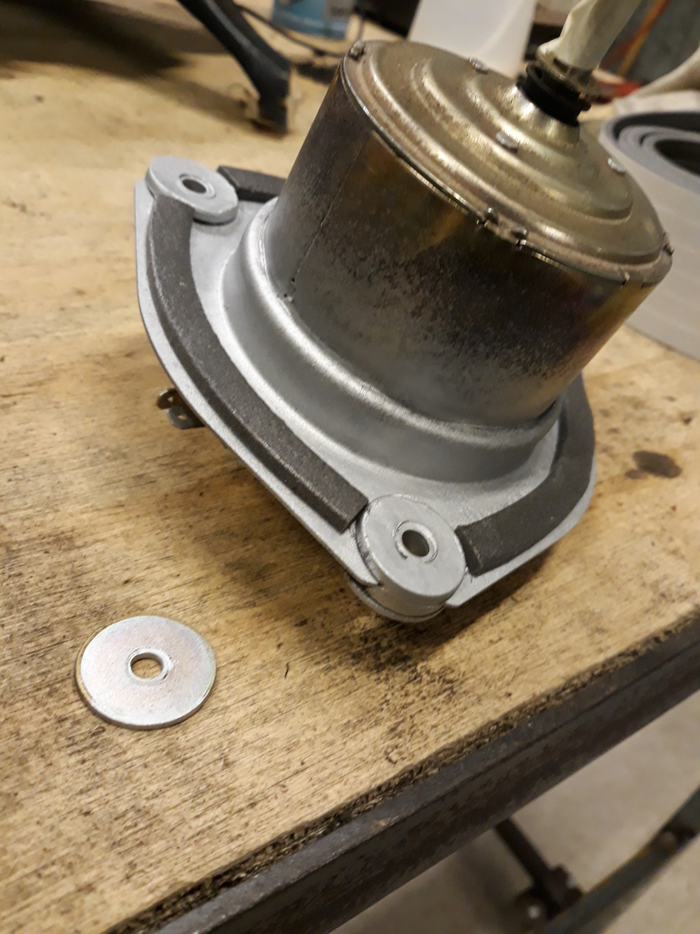

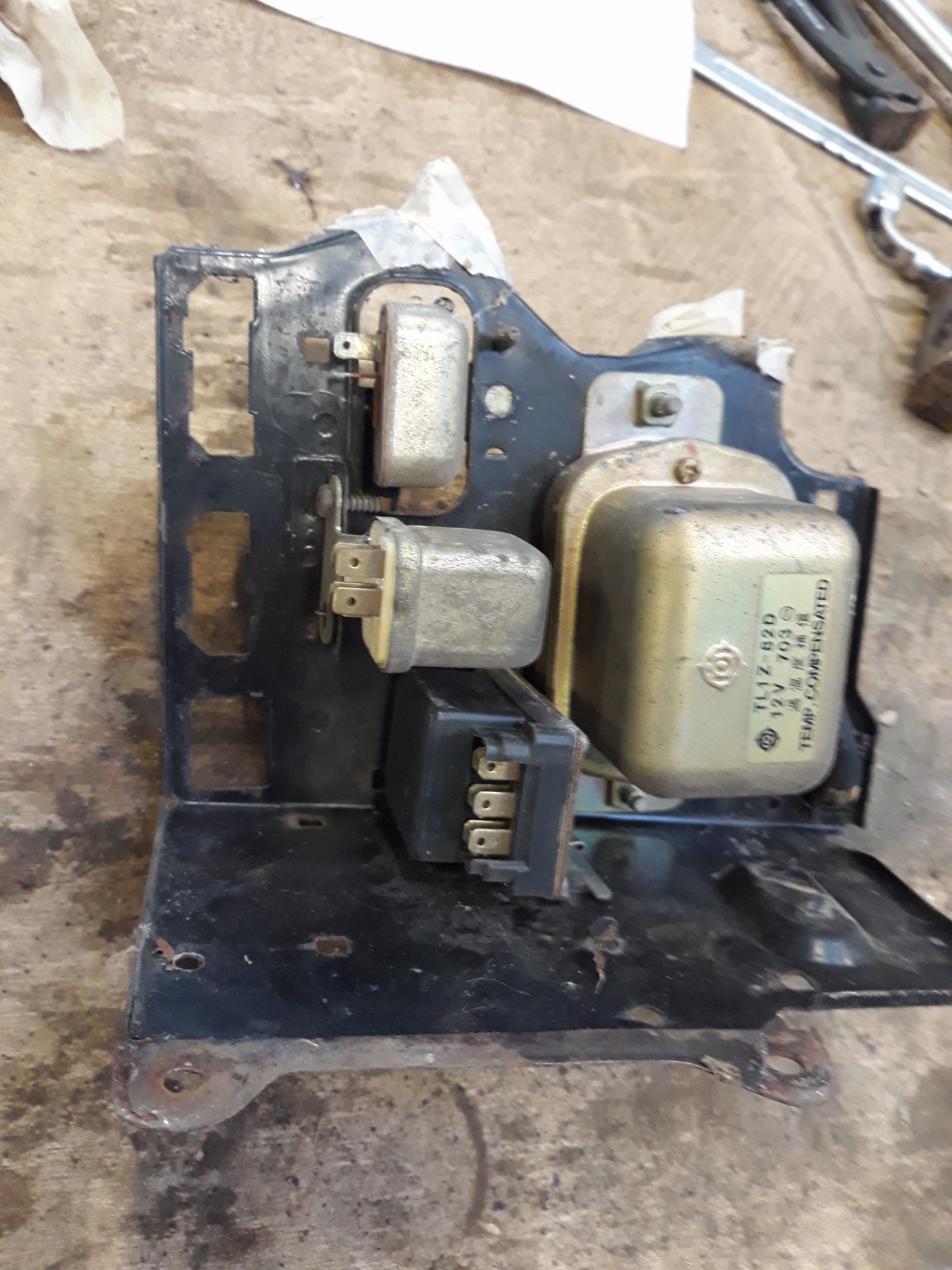

        • #67

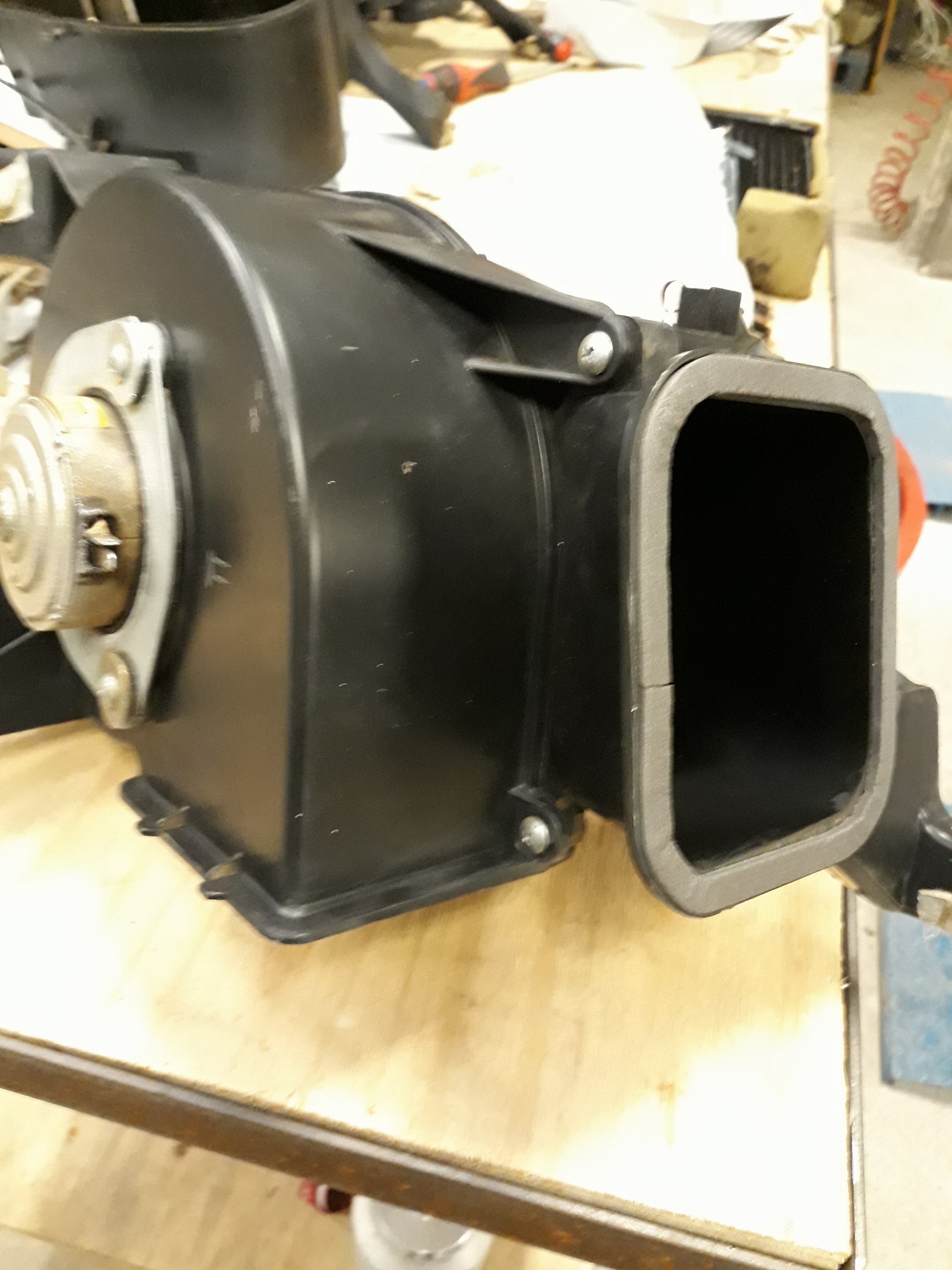

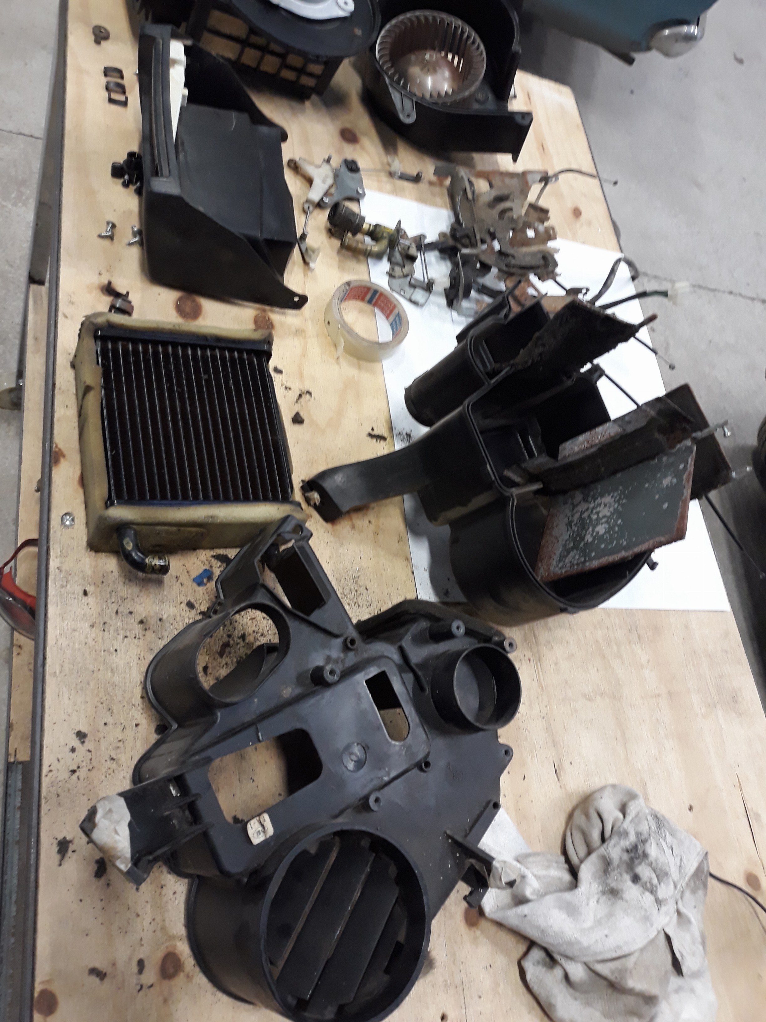

          Nettoyage remise en état bloc de chauffage, il y avait des déchets d'accumulé dedans et toutes les mousses d'étanchéité son completement HS
Nom : 		002.jpg
Affichages :	447
Taille :		1,12 Mo
ID : 			260894Cliquez sur l'image pour la voir en taille réelle
Nom : 		004.jpg
Affichages :	536
Taille :		1,08 Mo
ID : 			260895Cliquez sur l'image pour la voir en taille réelle
Nom : 		005.jpg
Affichages :	491
Taille :		1,10 Mo
ID : 			260896Cliquez sur l'image pour la voir en taille réelle
Nom : 		008 (2).jpg
Affichages :	481
Taille :		1,15 Mo
ID : 			260897Cliquez sur l'image pour la voir en taille réelle
Nom : 		009 (2).jpg
Affichages :	497
Taille :		1,05 Mo
          il en reste encore un peu à faire

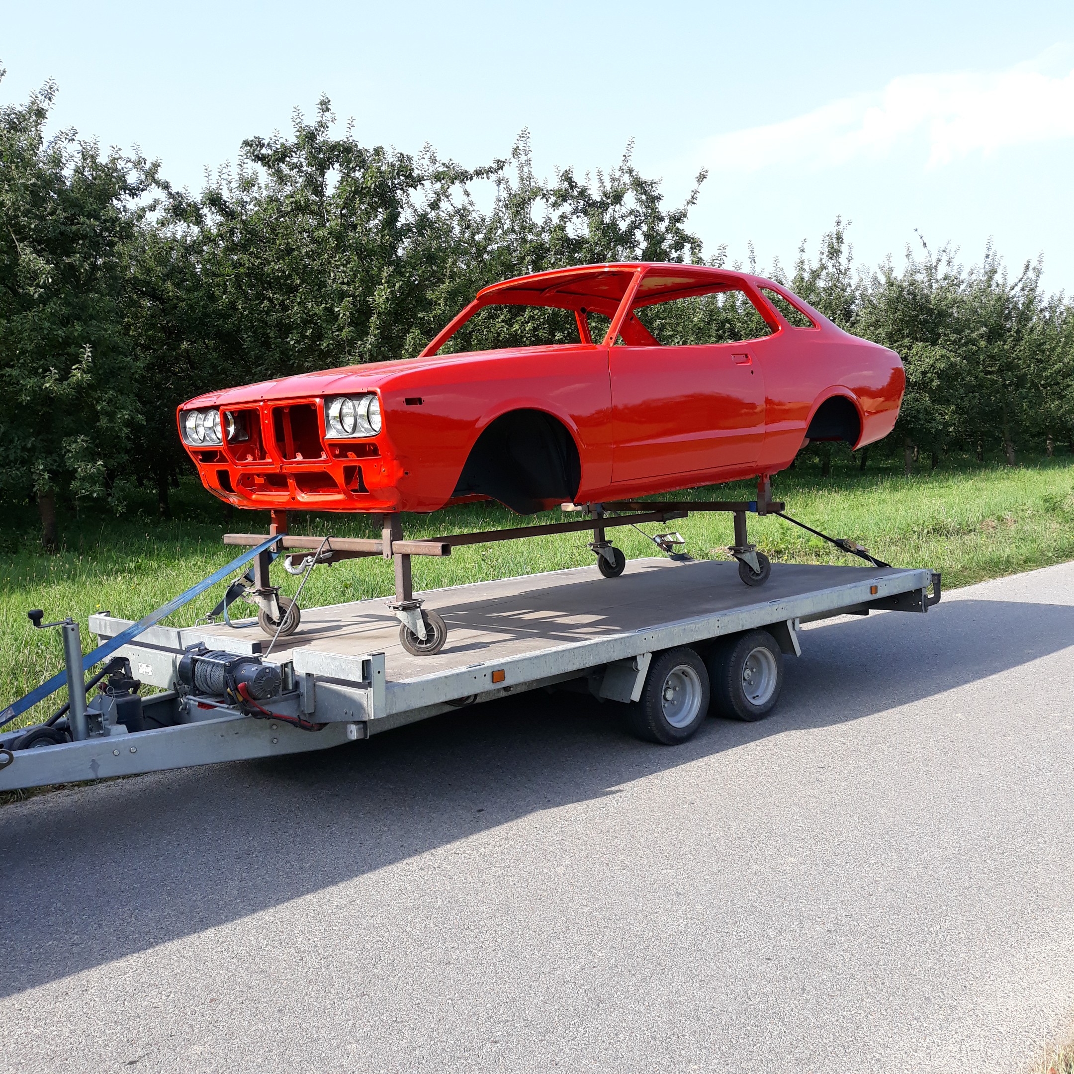

            • #69
Nom : 		006.jpg
Affichages :	473
Taille :		68,6 Ko
ID : 			263574Cliquez sur l'image pour la voir en taille réelle
Nom : 		007.jpg
Affichages :	478
Taille :		65,9 Ko

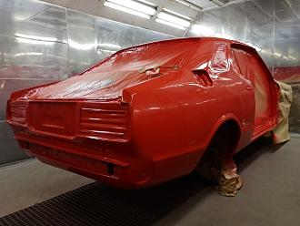

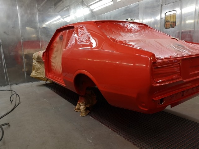

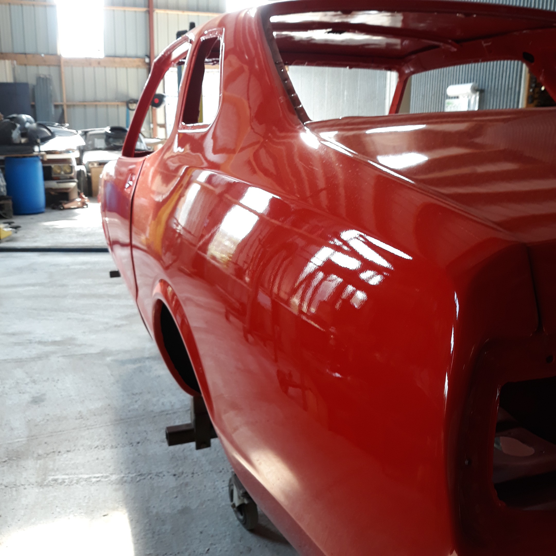

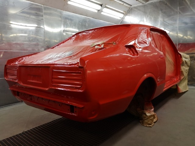

              Photos reçues du carrossier, elle a eu sa peinture définitive et trois couche de vernis.
              Il ne reste plus que le polissage à faire, pour moi elle est déjà magnifique.
              Elle devrait être prête pour fin avril, ça me laisse un peu de temps pour lui trouver une place pour le remontage de ce que est préparé.
                Pour moi, c'est les petites détails qui fait la différence, pare-chocs, emblèmes, joints neufs...jantes peints ou neufs....!

                  Superbe Benoit!!!!
                  C'est un bon pas de franchi!!!

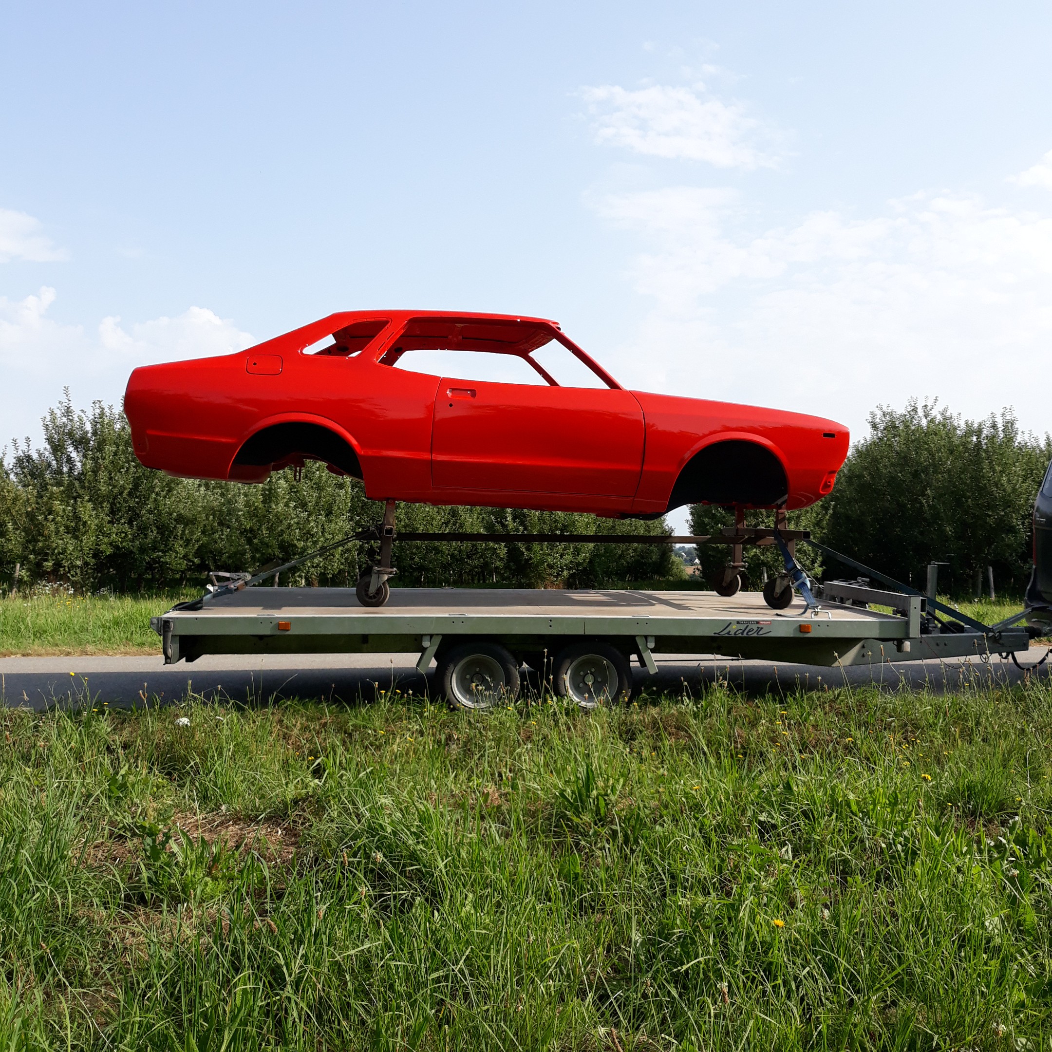

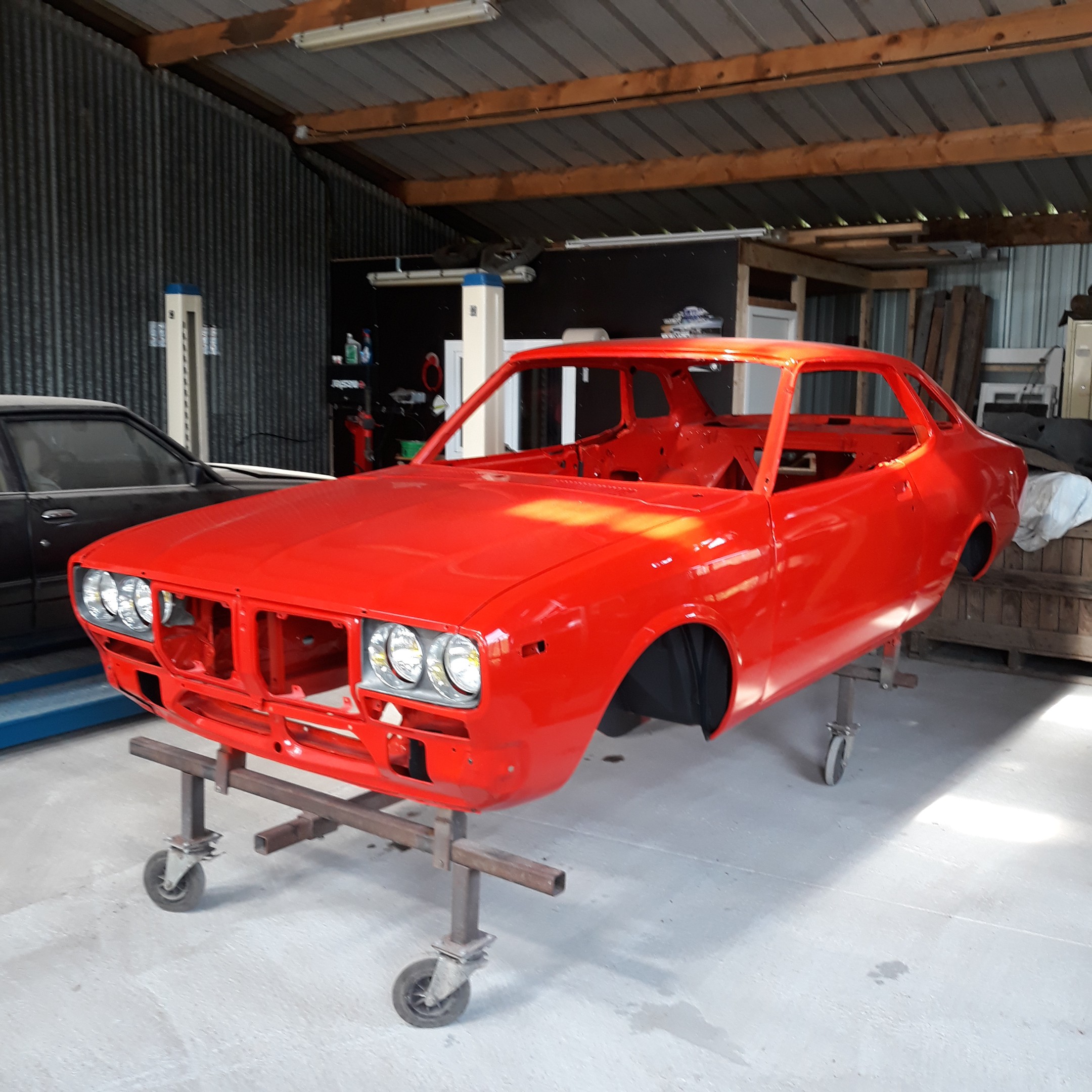

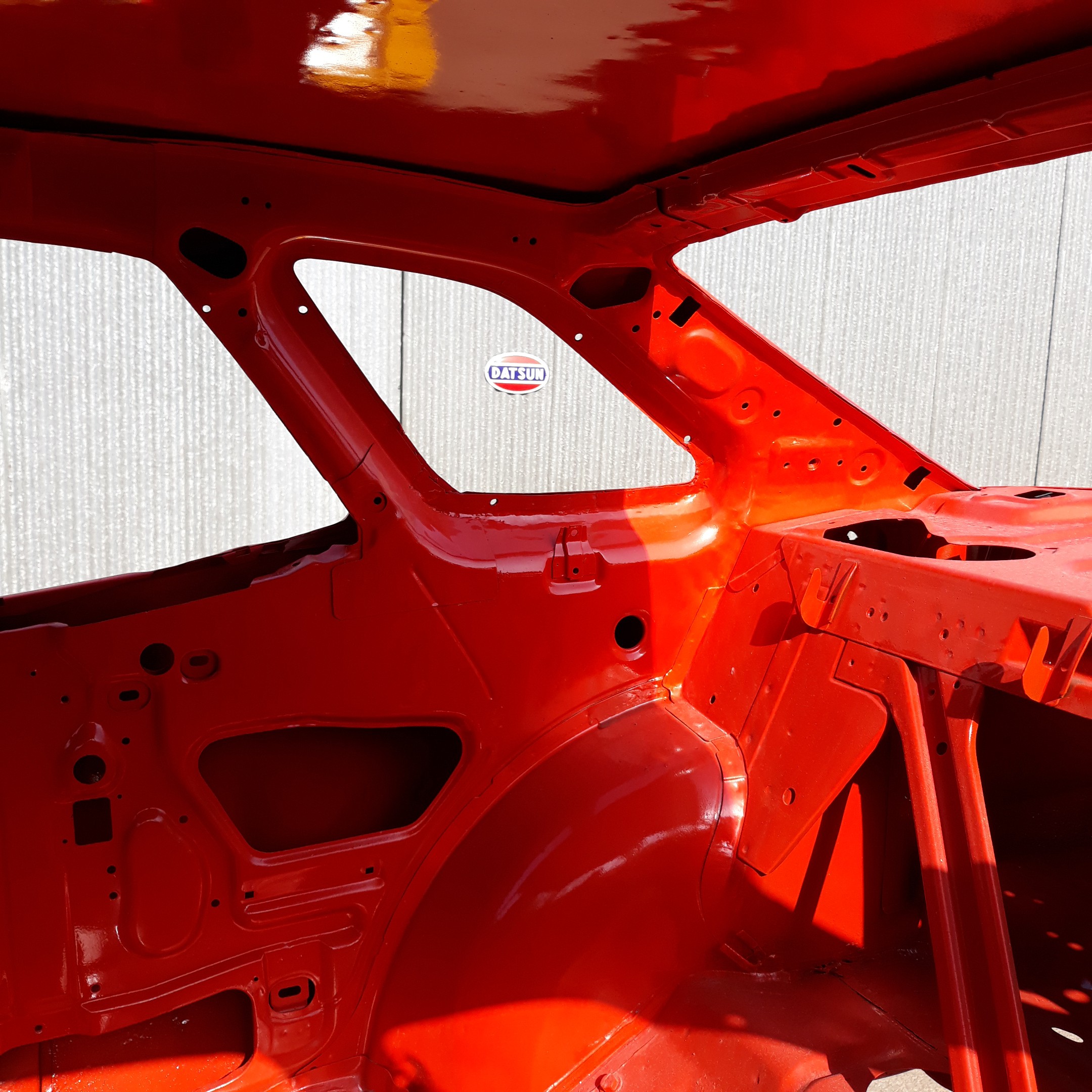

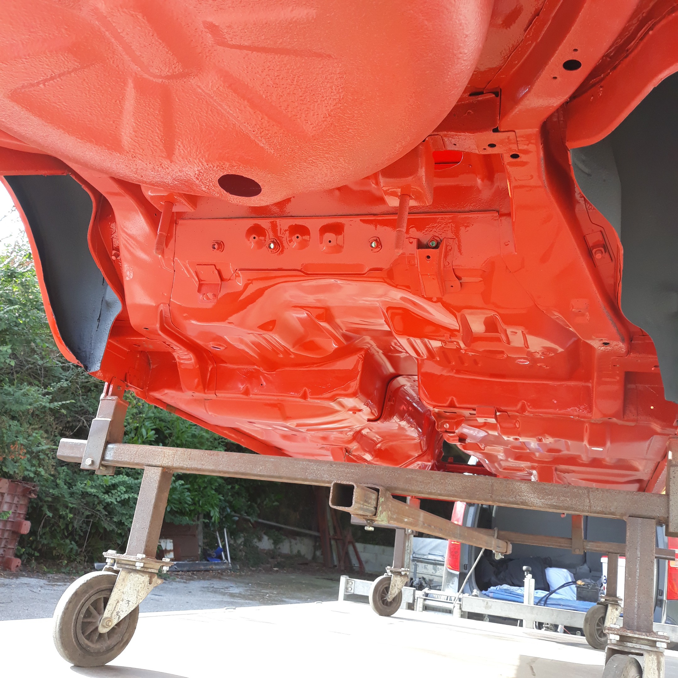

                          La Bluebird est de retour, elle va devoir patienter avant de retrouver la route sur ses 4 roues, le temps me manque cruelllement.
