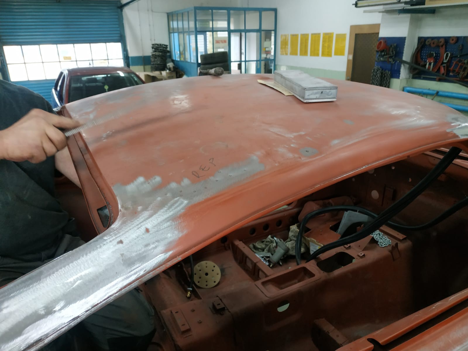

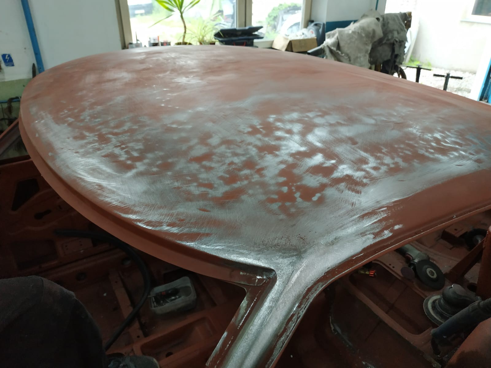

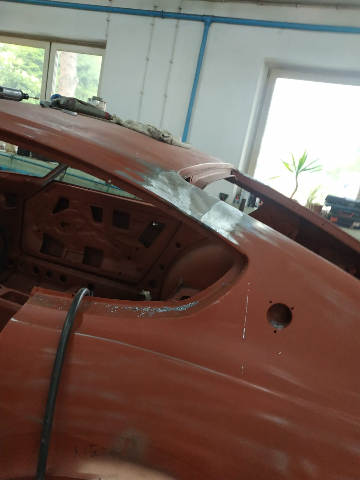

      On reprend le toit avec tous ces défauts qui sont redressés:
Nom : 		IMG-20200609-WA0042.jpg
Affichages :	376
Taille :		213,7 Ko

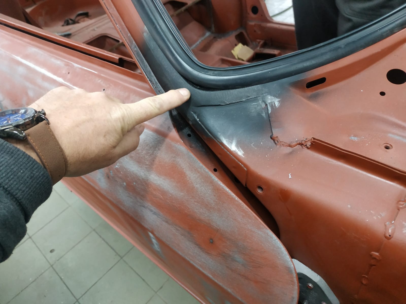

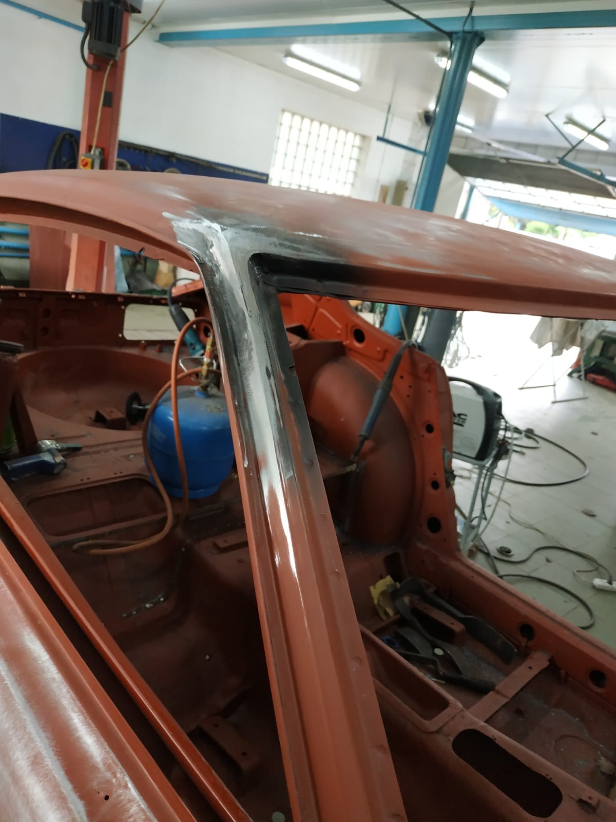

      On répare aussi les autres montants de pare-brise pour tout aligner
Nom : 		IMG-20200609-WA0040.jpg
Affichages :	369
Taille :		149,9 Ko

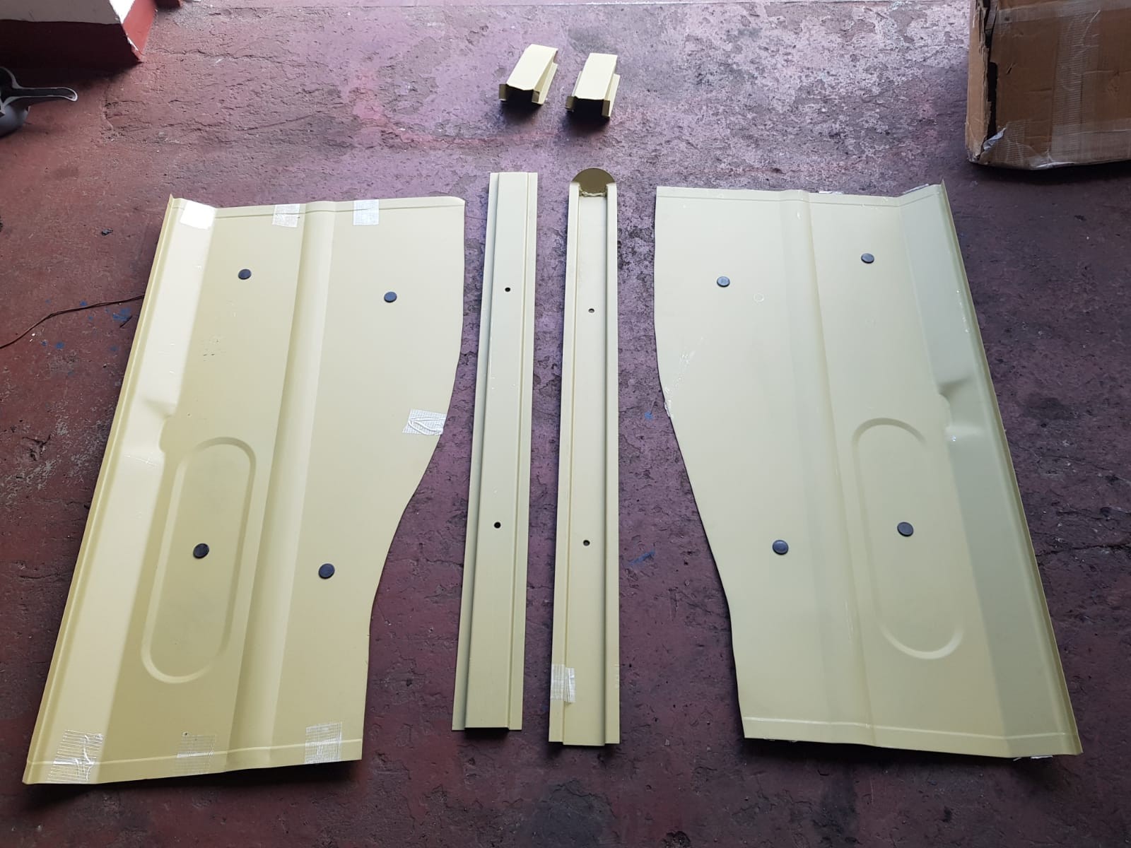

      • On commence à recevoir des pièces intéressantes à l'atelier. Toujours coincé en France, je ne peux toujours pas me déplacer pour aller voir le chantier. J'ai pu réserver des billets hier, ils ont été annulé ce soir (et bien sûr, les compagnies te font un avoir, ils ne remboursent pas)
        Les pièces proviennent donc d'Angleterre, la qualité a l'air top d'après le carrossier qui en reçoit régulièrement pour les autres projets. On verra avec la pose si cela se confirme.

        • Intéressant à savoir le retour sur ces panneaux
          JanspeedZ n’avait pas l’air ravi concernant la face avant et les pointes
          à l’époque, j’avais approvisionné des pièces des usa... le carrossier m’avait dit par exemple qu’il aurait été plus vite à refaire complément les panneaux de porte qu’à rallonger et ajuster ceux-là
          donc si les pièces anglaises sont correctes, c’est au moins équivalent et donc préférable pour nous européens
          • On verra pour le reste car j'attends la 2e fournée: bas de caisse, ailes arrières, seuil de coffre, etc.
            Nous avons passé une commande d'environ 2000€ pour les 2 voitures, on devrait avoir une idée précise de la qualité des pièces avec ça
            Je peux dire en tout cas qu'Andy est réceptif et sérieux. On a discuté avec lui des besoins, il nous a conseillé, nous a informé des délais pour plein de panneaux qu'il devait fabriquer - 1 semaine. Une semaine après, les pièces sont prêtes, expédiées et reçues 2 jours plus tard avec une petite remise à la clé
            Nous avons choisi de travailler avec Andy car il est fabricant direct (et restaurateur de Datsun) donc s'il y a des problèmes, on peut discuter. Il est en Europe donc les frais de transport sont limités + pas frais de douanes. Puis, si nous devons refaire d'autres Datsun, ça deviendra un contact fiable dans notre portefeuille fournisseur (ainsi que pour le club Datsun-France )

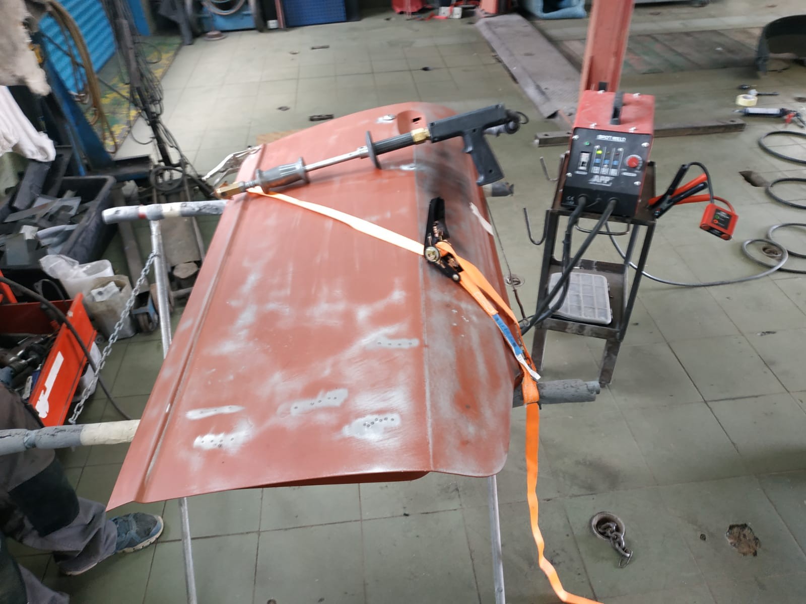

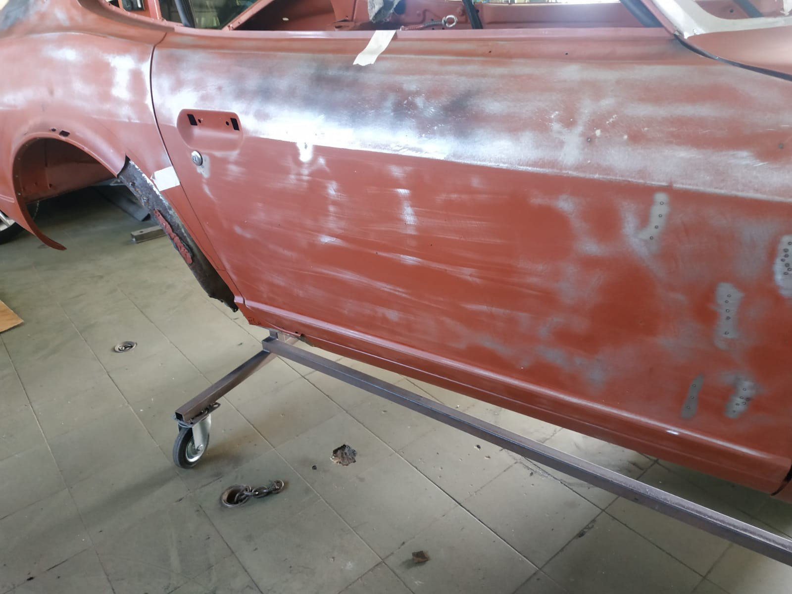

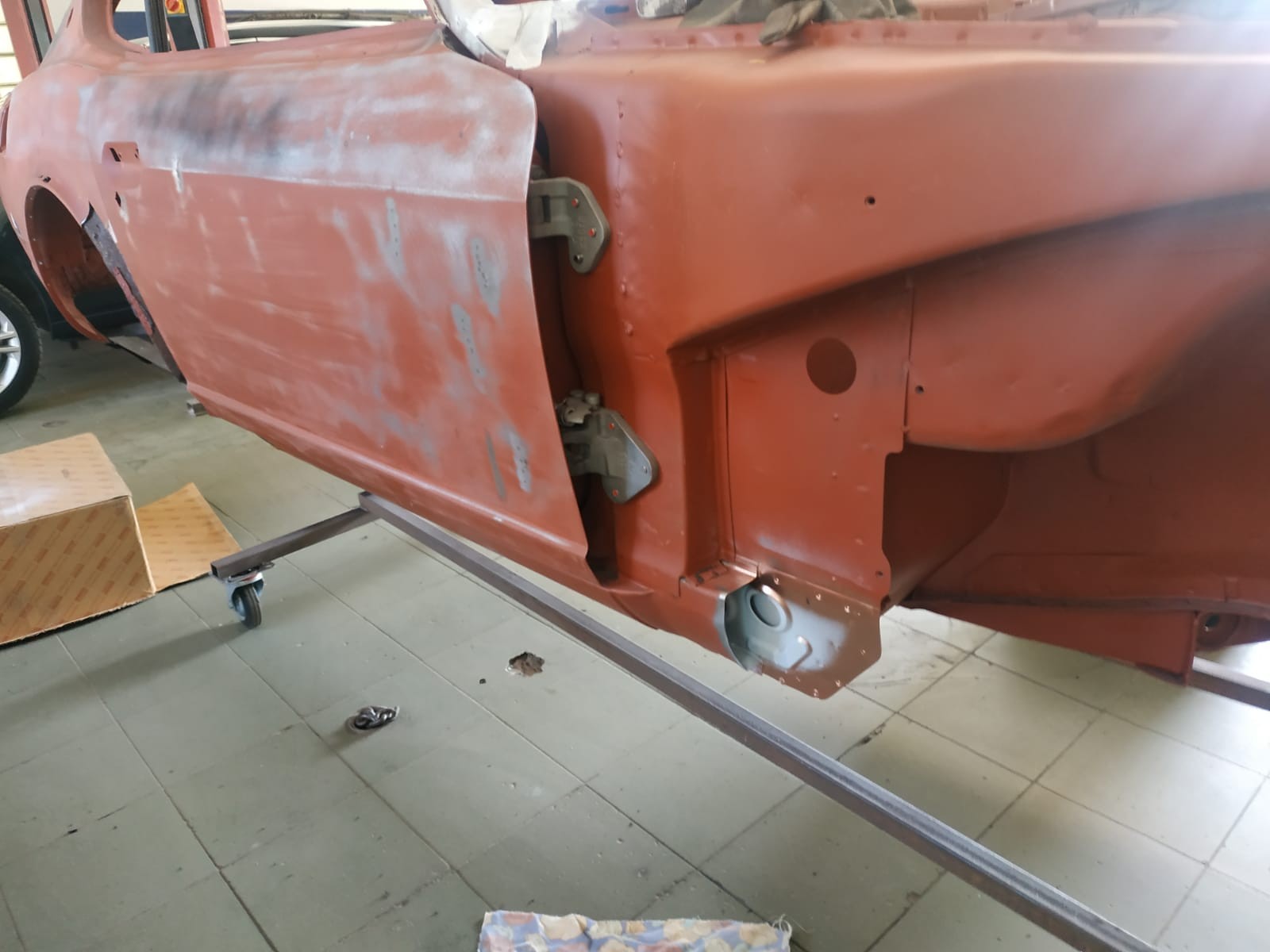

                  Une portière n'était pas droite. 2 solutions: on charge un peu en mastic chez le peintre ou on redresse dans les règles. On redresse donc. L'objectif est d'avoir le moins de mastic de finition possible sur l'auto à la fin.
                  Cliquez sur l'image pour la voir en taille réelle   Nom : 		IMG-20200618-WA0041.jpg  Affichages :	56  Taille :		228,8 Ko  ID : 			282673
                  Cliquez sur l'image pour la voir en taille réelle   Nom : 		IMG-20200618-WA0042.jpg  Affichages :	52  Taille :		250,0 Ko  ID : 			282674

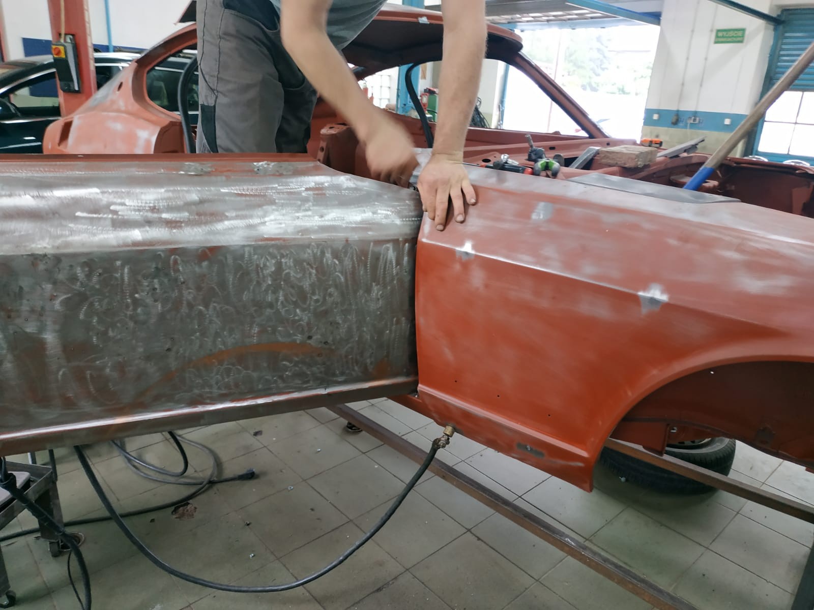

                  Gestion des alignements de carrosserie
                  Cliquez sur l'image pour la voir en taille réelle   Nom : 		IMG-20200618-WA0053.jpg  Affichages :	56  Taille :		233,4 Ko  ID : 			282675

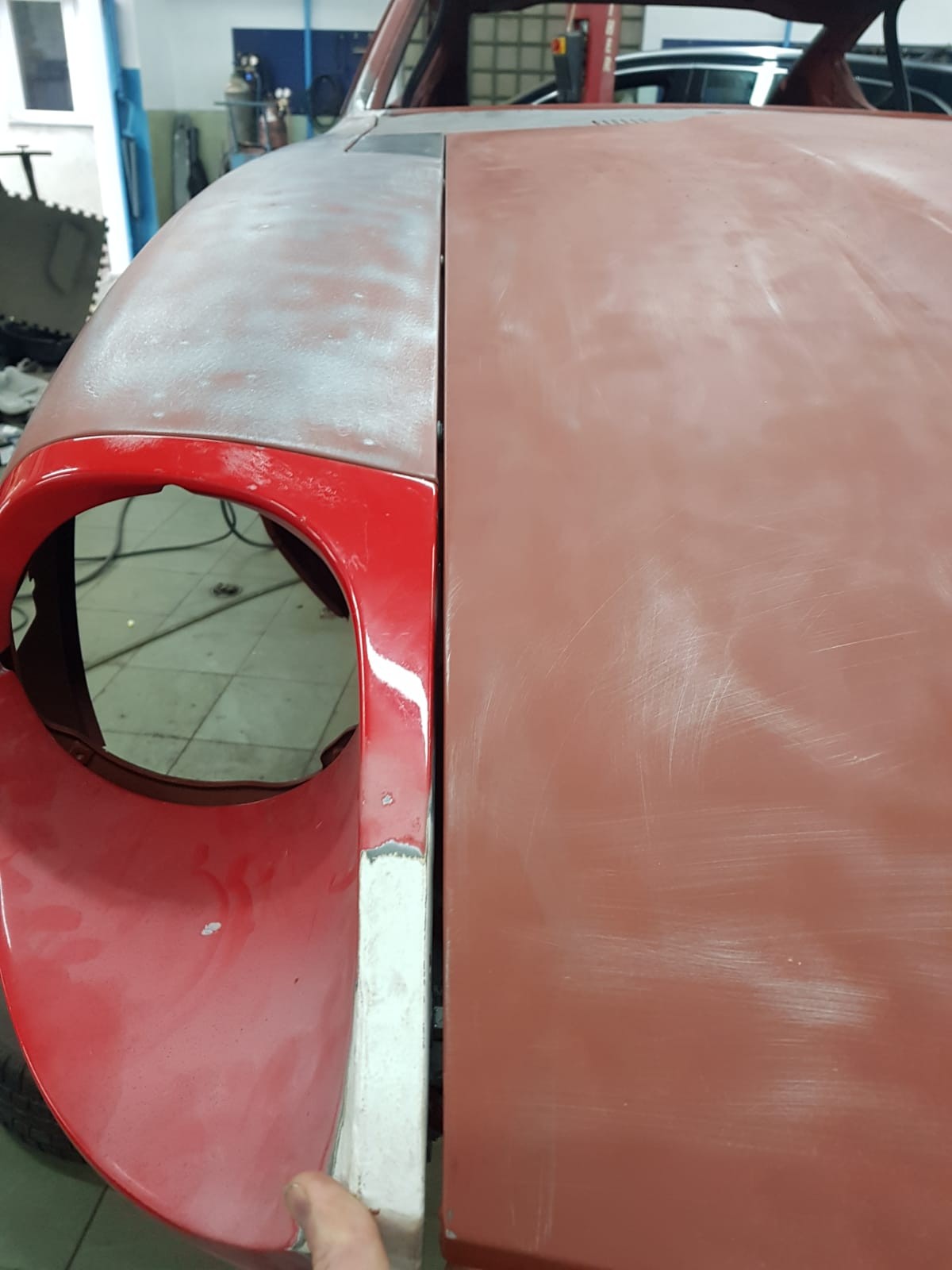

                  On corrige aussi les défauts et les alignements avec le capot - qui ne sont pas bons pour le moment.
                  Cliquez sur l'image pour la voir en taille réelle   Nom : 		IMG-20200618-WA0008.jpg  Affichages :	54  Taille :		154,7 Ko  ID : 			282676

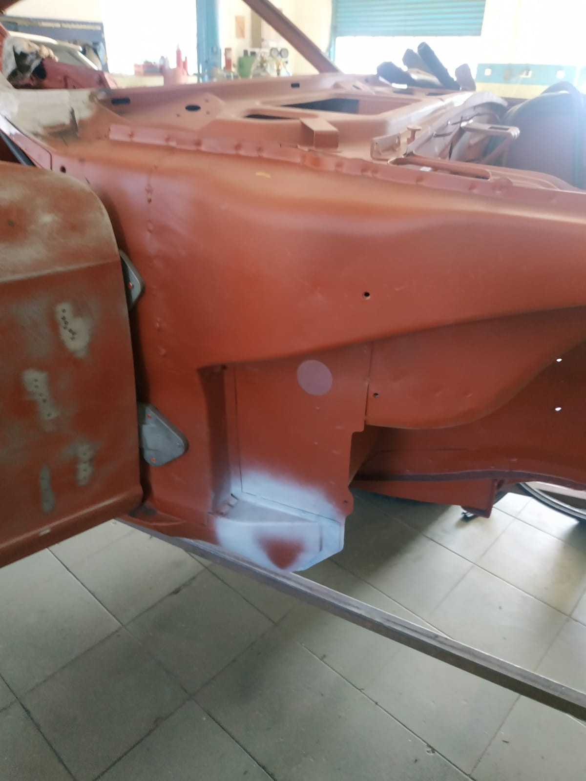

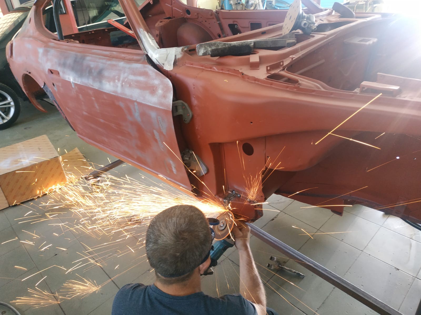

                  Reprise du pied de porte:
                  Cliquez sur l'image pour la voir en taille réelle   Nom : 		IMG-20200618-WA0036.jpg  Affichages :	54  Taille :		153,3 Ko  ID : 			282678
                  Cliquez sur l'image pour la voir en taille réelle   Nom : 		IMG-20200618-WA0035.jpg  Affichages :	53  Taille :		287,5 Ko  ID : 			282677
                  Cliquez sur l'image pour la voir en taille réelle   Nom : 		IMG-20200618-WA0037.jpg  Affichages :	55  Taille :		136,5 Ko  ID : 			282679

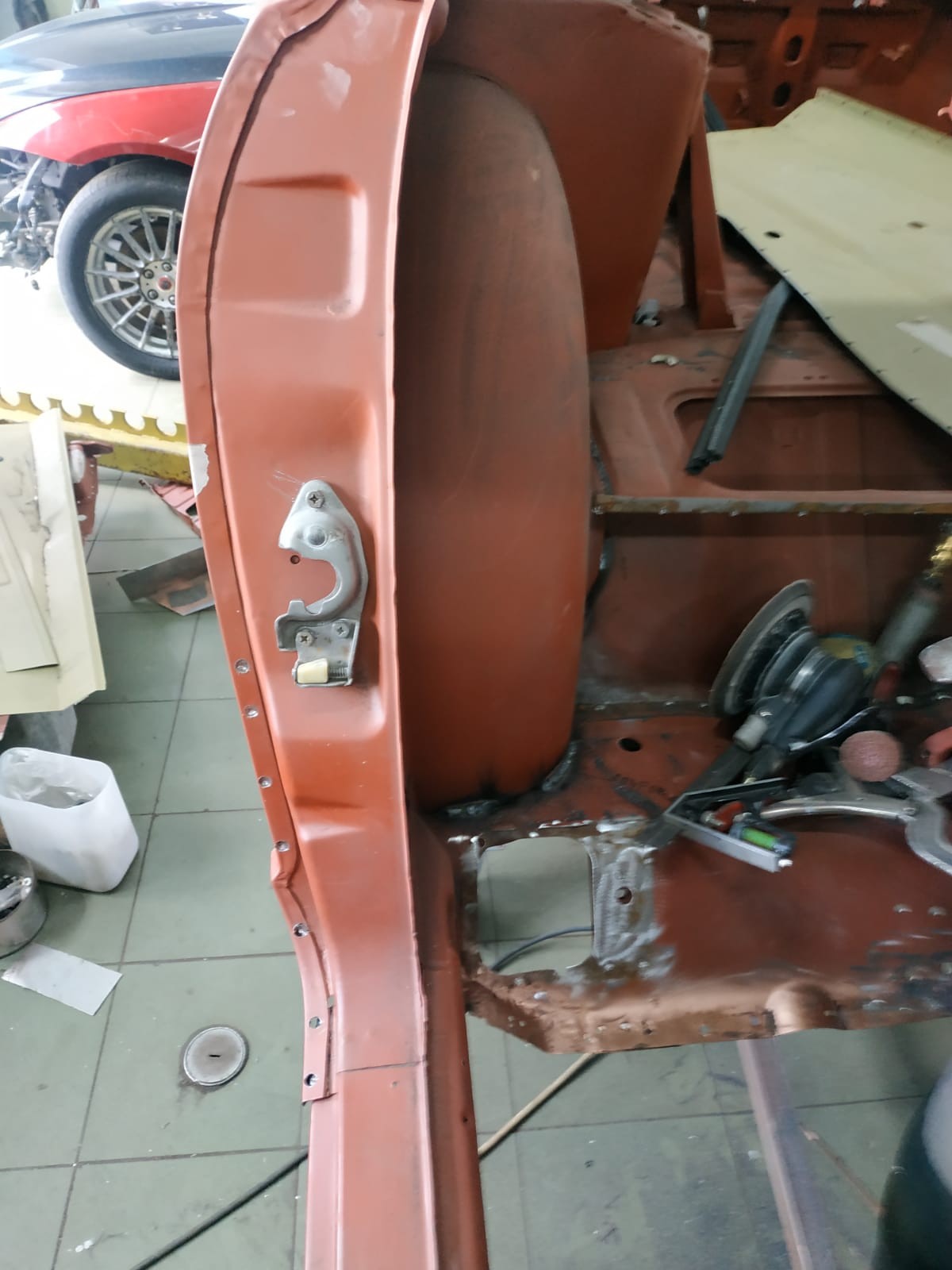

                  On reprend aussi tout le coté pour accentuer les lignes de l'auto

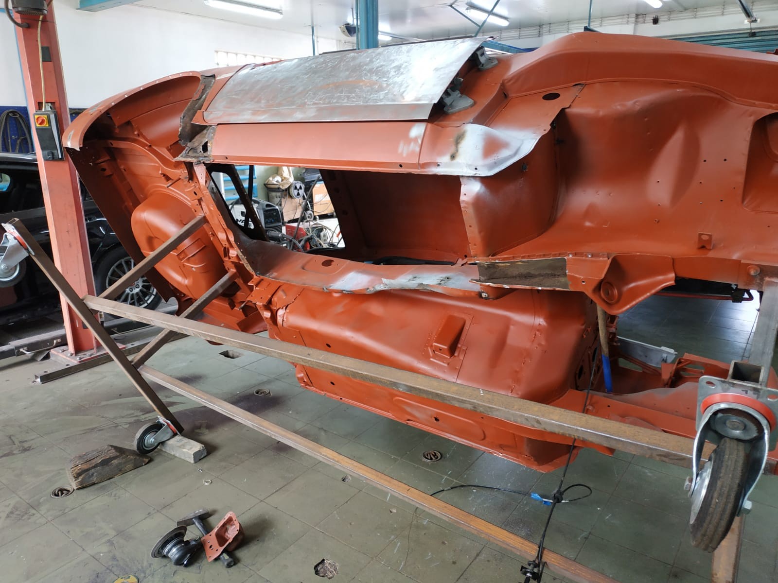

                          • Les gros travaux ont commencé
                            Cliquez sur l'image pour la voir en taille réelle   Nom : 		IMG-20200625-WA0018.jpg  Affichages :	0  Taille :		293,0 Ko  ID : 			282955

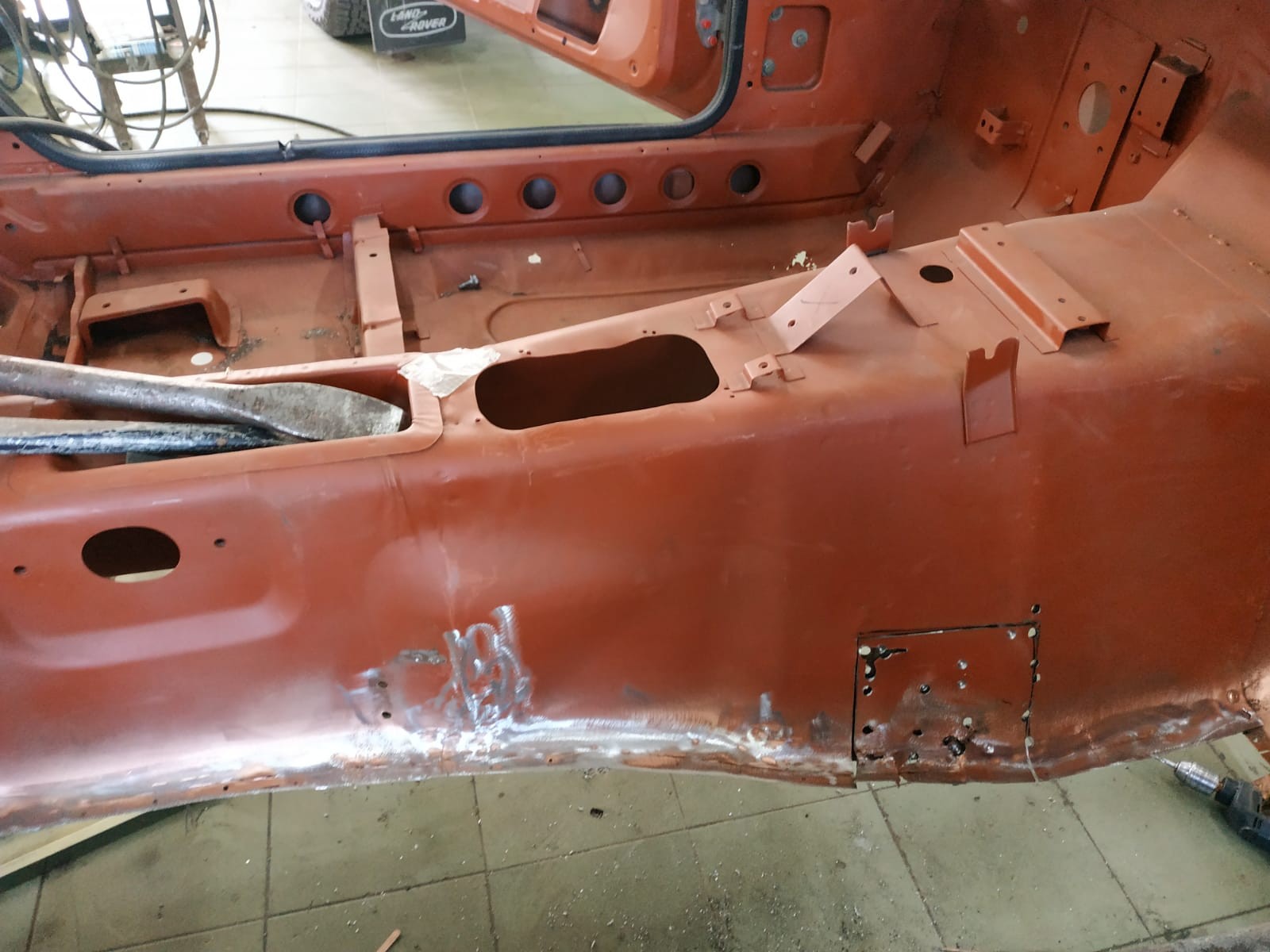

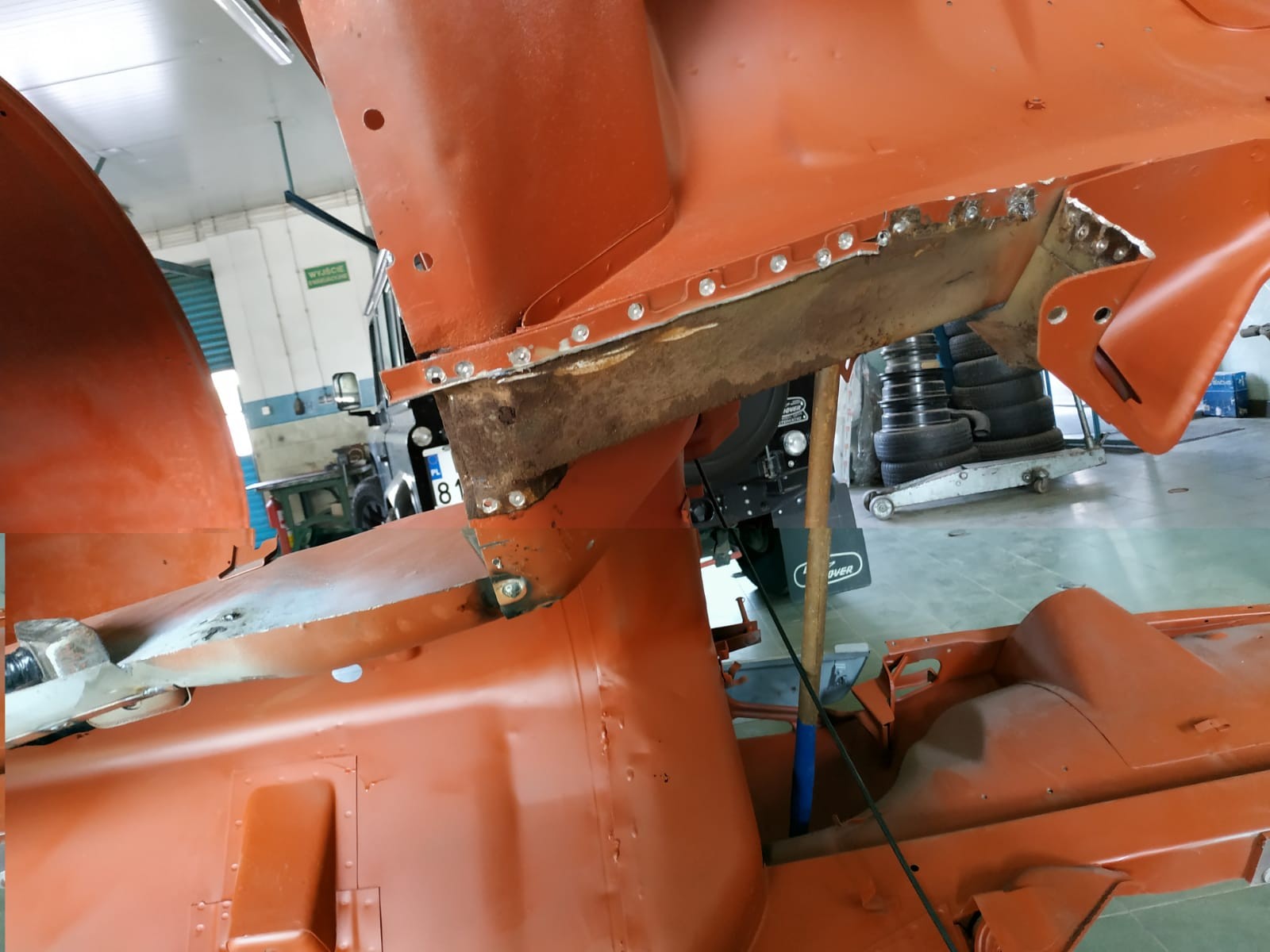

                            Une vue de l'intérieur des longerons; Il va falloir gratter un peu.
                            Cliquez sur l'image pour la voir en taille réelle   Nom : 		IMG-20200625-WA0015.jpg  Affichages :	0  Taille :		201,2 Ko  ID : 			282956

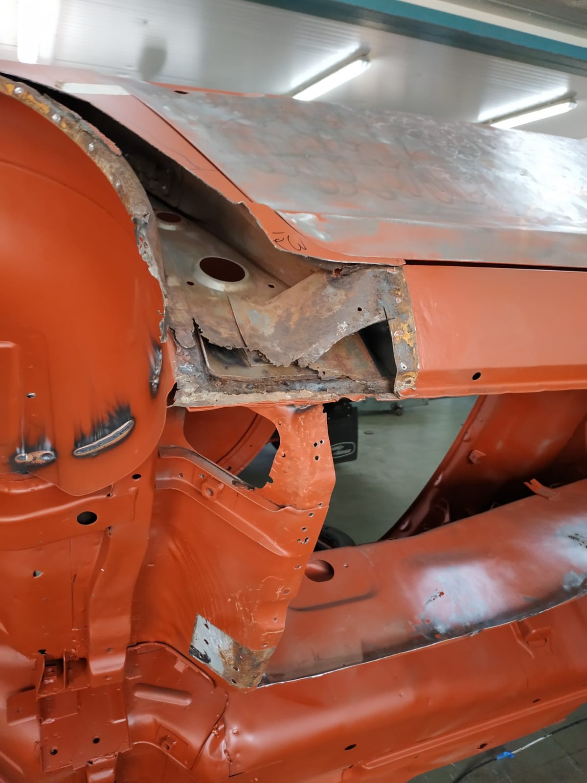

                            Voilà une vue du passage de roue arrière. Beaucoup de gens m'ont demandé pourquoi je restaurais ma Z qui était en parfait état. J'ai leur réponse
                            Cliquez sur l'image pour la voir en taille réelle   Nom : 		IMG-20200625-WA0032.jpg  Affichages :	0  Taille :		197,7 Ko  ID : 			282958

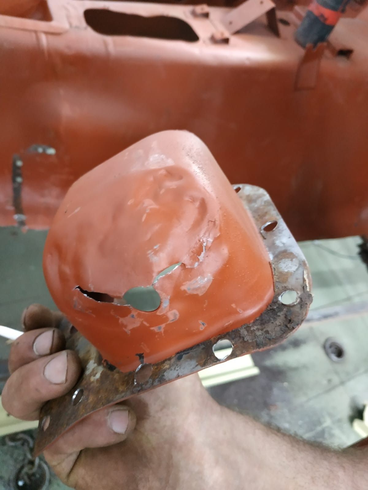

                            Les "cuvettes" derrière les sièges étaient aussi attaquées, il a fallu les démonter pour réparer aussi ces zones.
                            Cliquez sur l'image pour la voir en taille réelle   Nom : 		IMG-20200625-WA0019.jpg  Affichages :	0  Taille :		185,0 Ko  ID : 			282959
                            Cliquez sur l'image pour la voir en taille réelle   Nom : 		IMG-20200625-WA0014.jpg  Affichages :	0  Taille :		148,2 Ko  ID : 			282960

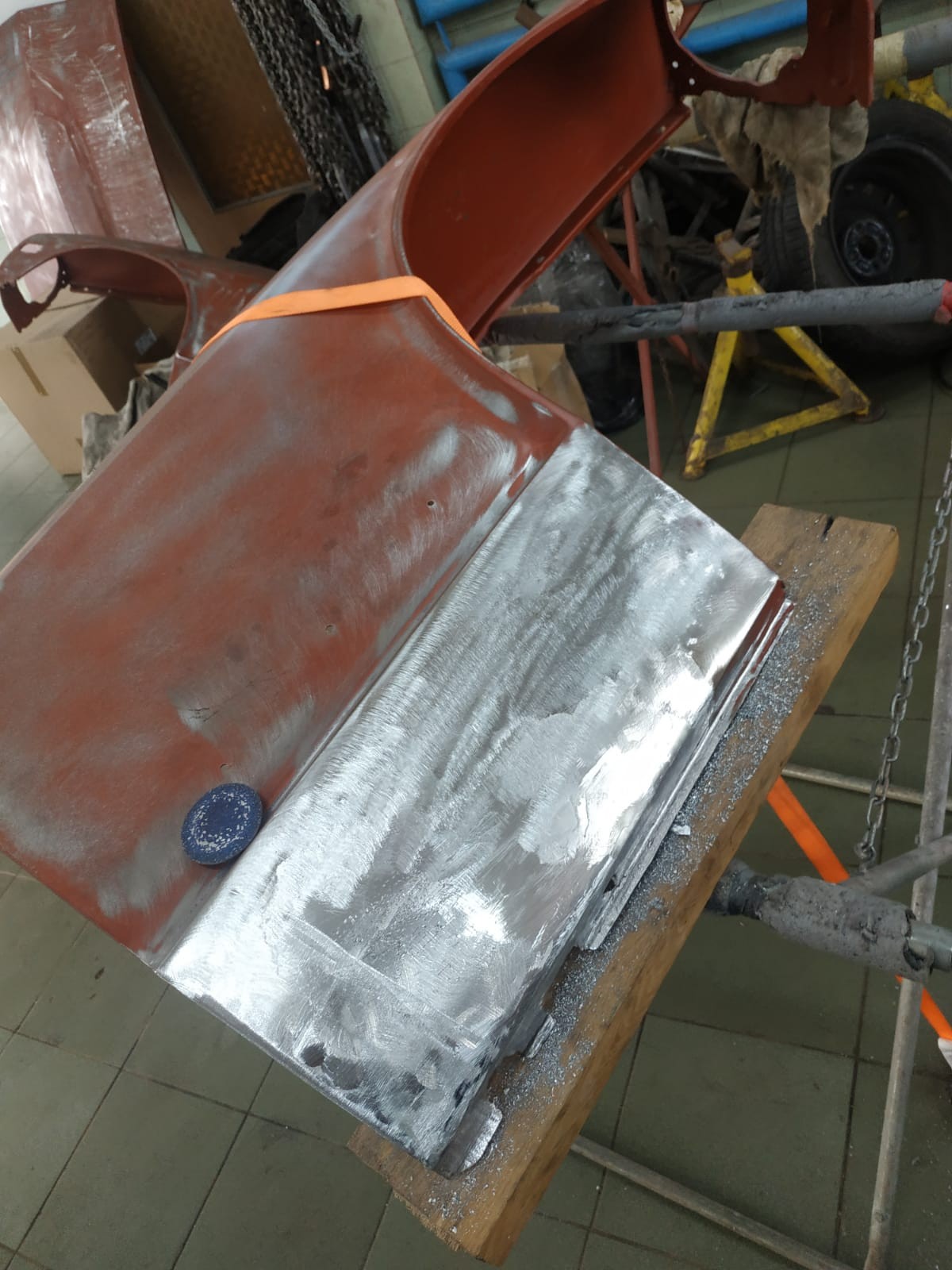

                            Pendant qu'une équipe s'occupe de la caisse, une autre équipe s'occupe des ailes avant et des portières. Il y a aussi du travail alors que rien n'était visible avant.
                            Cliquez sur l'image pour la voir en taille réelle   Nom : 		IMG-20200625-WA0039.jpg  Affichages :	0  Taille :		293,1 Ko  ID : 			282961

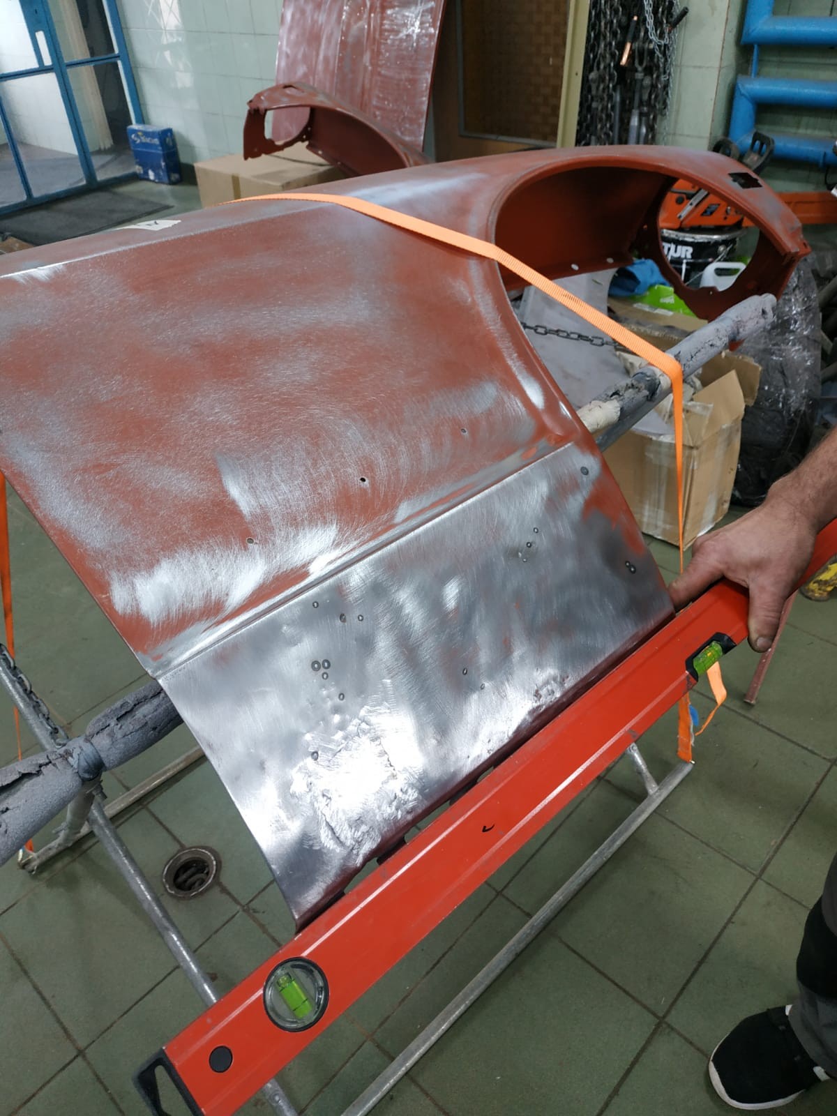

                            La partie basse de l'aile fût reconstruite La tôle fût aussi redressée et étamée pour la finition. Que du métal
                            Cliquez sur l'image pour la voir en taille réelle   Nom : 		IMG-20200625-WA0028.jpg  Affichages :	0  Taille :		265,1 Ko  ID : 			282962
