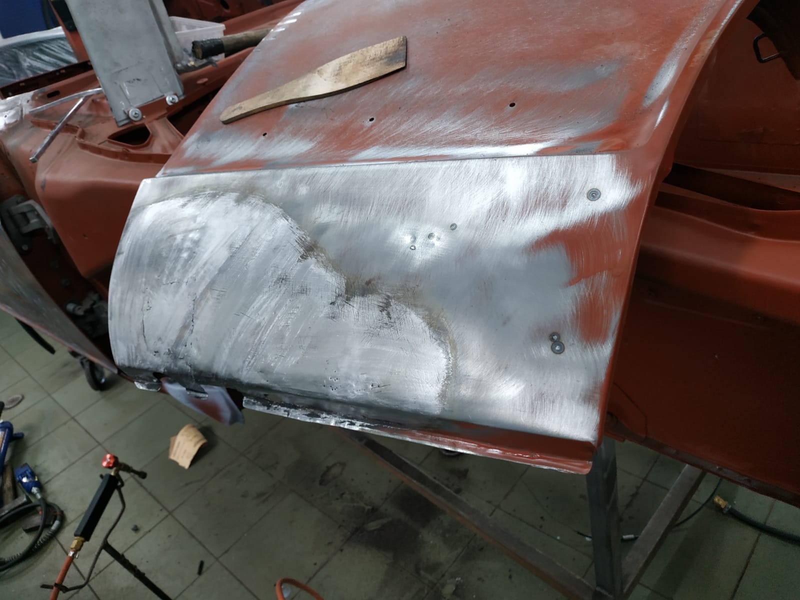

            Andy ne peut pas fournir les ailes qui proviennent au final des US. On change donc de stratégies, on va donc les former et étudier si cela vaut le coup de faire un moule pour en proposer ensuite sur l'Europe. En étudiant le temps de fabrication, les pièces reviendront moins chères comme ça aussi et nous seront sûr de la qualité. ça permettra aussi de montrer toutes les capacités de la méthodes de restauration en Pologne pour la suite de mes aventures

            Reprise de l'extérieur de l'aile et finition à l'étain

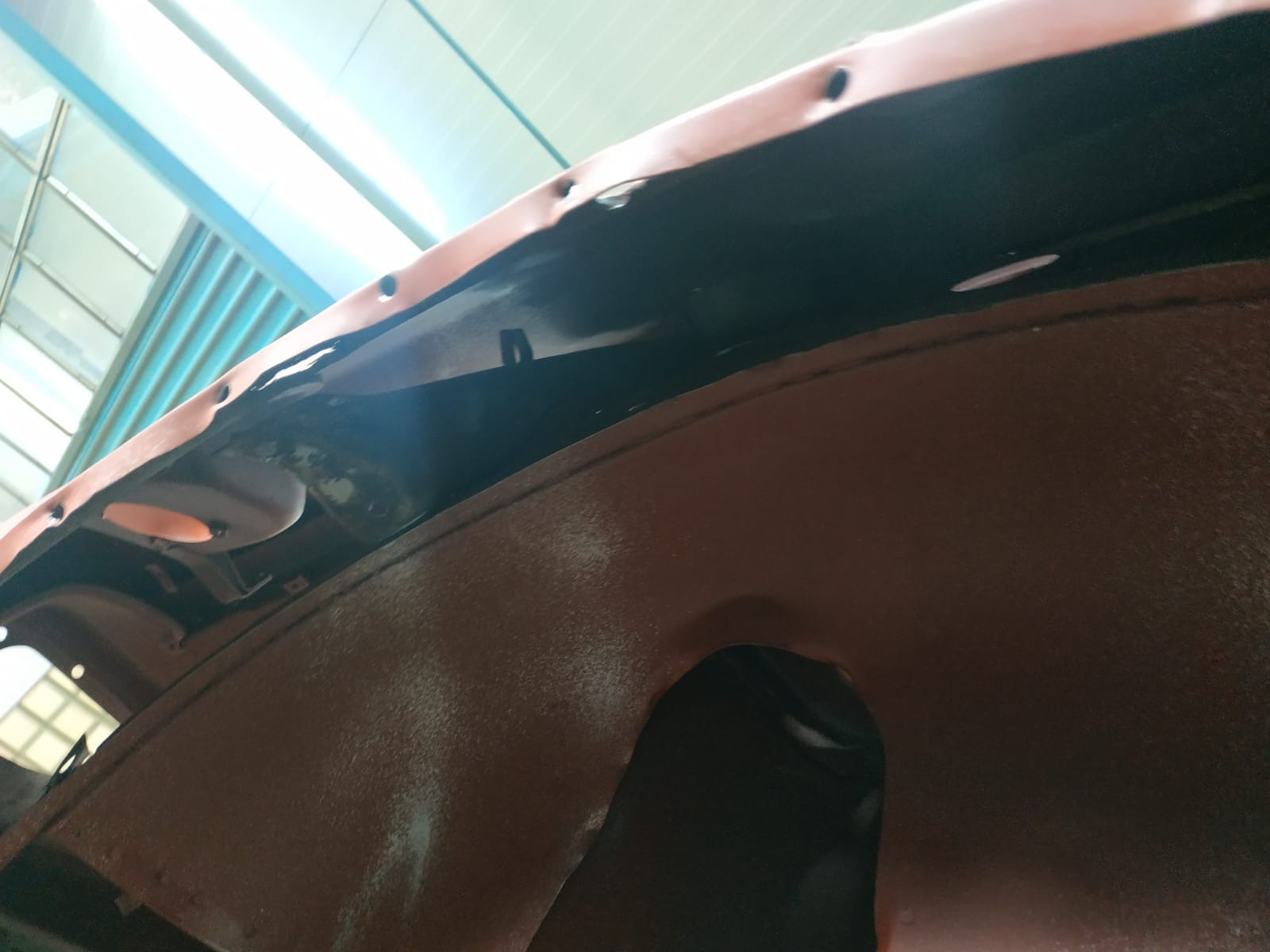

            Vue de l'intérieure de l'aile. Encore une fois: comment garantir une auto 100% rust free sans passer par le démontage exhaustif d'une auto? Au mieux, celles qui ne sont pas démontées peuvent être vérifier et protéger avec de la cire.

            • Regarde aussi derrière la plaque support du servo frein sur la cloison pare feu
              moi j’avais un petit point de rouille et en démontant tout était voué à percer prochainement !
