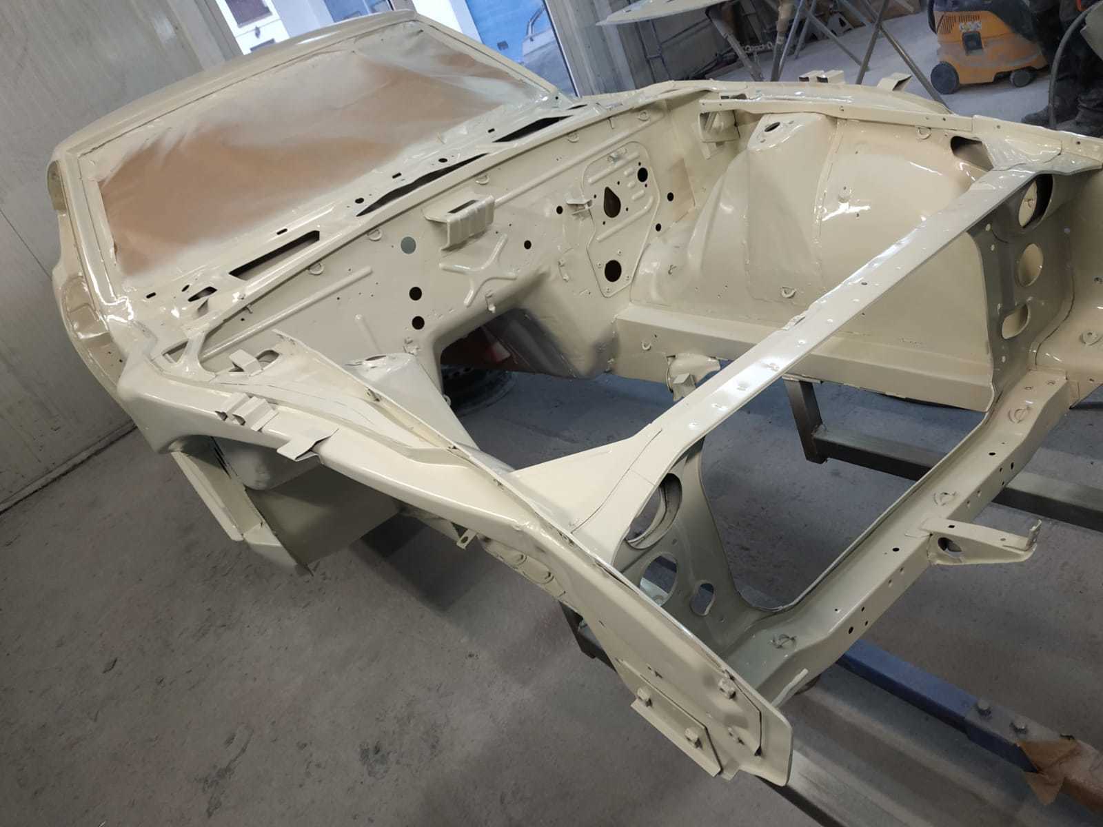

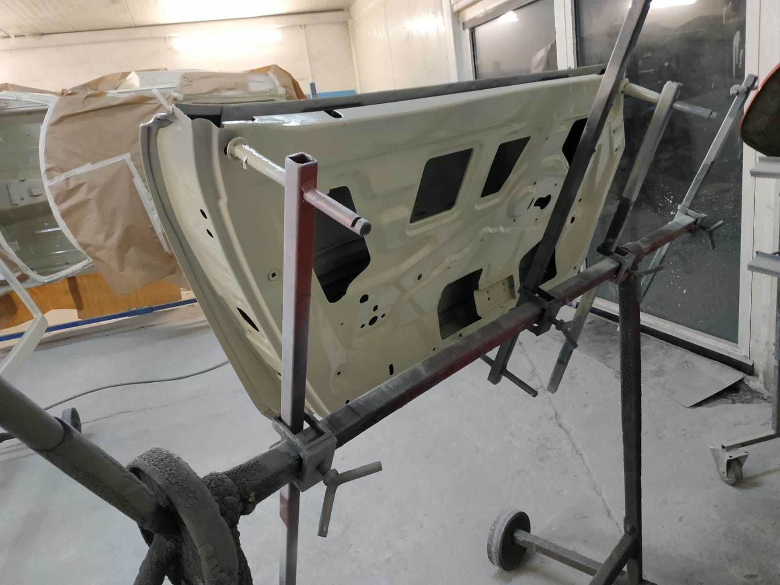

      • On passe à une nouvelle étape avec l'auto. La préparation peinture.
        L'auto a juste été recouverte d'un apprêt, ça uniformise la couleur de l'auto et permet de voir les derniers défauts à corriger mais ça devient bon
        L'auto aura aussi le droit à des joints partout entre les tôles pour rendre étanche la carrosserie et ainsi éviter la rouille aux endroits indésirables.
        Plus le temps passe, plus je me dis que je n'oserais plus conduire mon auto lorsqu'elle reviendra
        On a aussi parlé de l'intérieur. On va refaire les parties sur le tunnel central et les tourelles d'amortisseurs arrière en cuir sur mesure en suivant les mêmes motifs que l'origine. On va aussi refaire le ciel de toit en cuir aussi mais simplement lisse. Pour les sièges et les portières, le tout est en bon état. On va sabler et reprendre les parties métalliques des sièges mais on ne touchera pas aux garnitures. On verra si le vinyle des portières jure avec le cuir du reste de l'habitacle.

        • Ca avance bien !
          on voit bien qu'il y a encore un peu de boulot avant peinture complète, d'ou l'intérêt d'un peu de brillance...
          Arrière droit sous pare-choc, ça n'a pas l'air trés beau...effet lumière ?

            Il faudra voir en direct. Il y aura des ajustements, c'est sûr. Je vais essayer d'aller faire un tour début décembre là-bas.
            Cette zone était fortement abîmée avant la restauration.

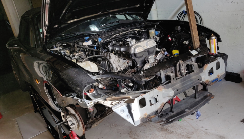

            Si tu voyais la tournure que prend la MX
            Je la démonte pour refaire les longerons avant qui sont bouffés et remplacer toutes les pièces de suspensions (SB poly, grosses barre stab, nouveaux roulements, etc.)
            J'ai aussi un arceau et un embrayage capable d'encaisser 45m.kg de couple et 300cv à monter

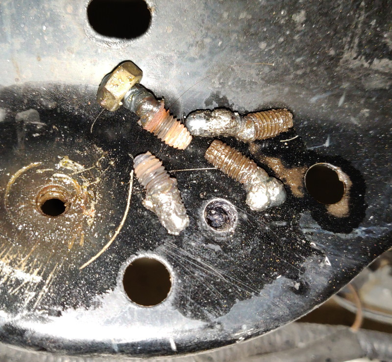

              Il en faut de la passion pour bosser sur une MX5. C'est une voiture facile mécaniquement mais tout est oxydé. Chaque vis est un challenge! Soit c'est bloqué (et au pire du pire, j'arrondi la tête de vis), soit je pète les vis.
              ça ira mieux au remontage et plus tard aussi car je dois changer toutes les vis, je vais bien lubrifier les filets pour plus tard.
              Voilà les victimes de la semaine dernière. Toutes sorties à l'aide d'un MIG où la chaleur aide bien à dégripper. Je reprends ensuite tous les filets avec une filière pour les nettoyer.

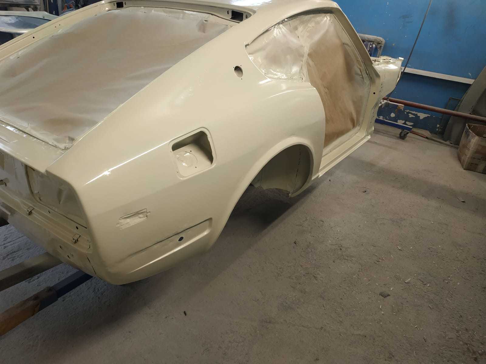

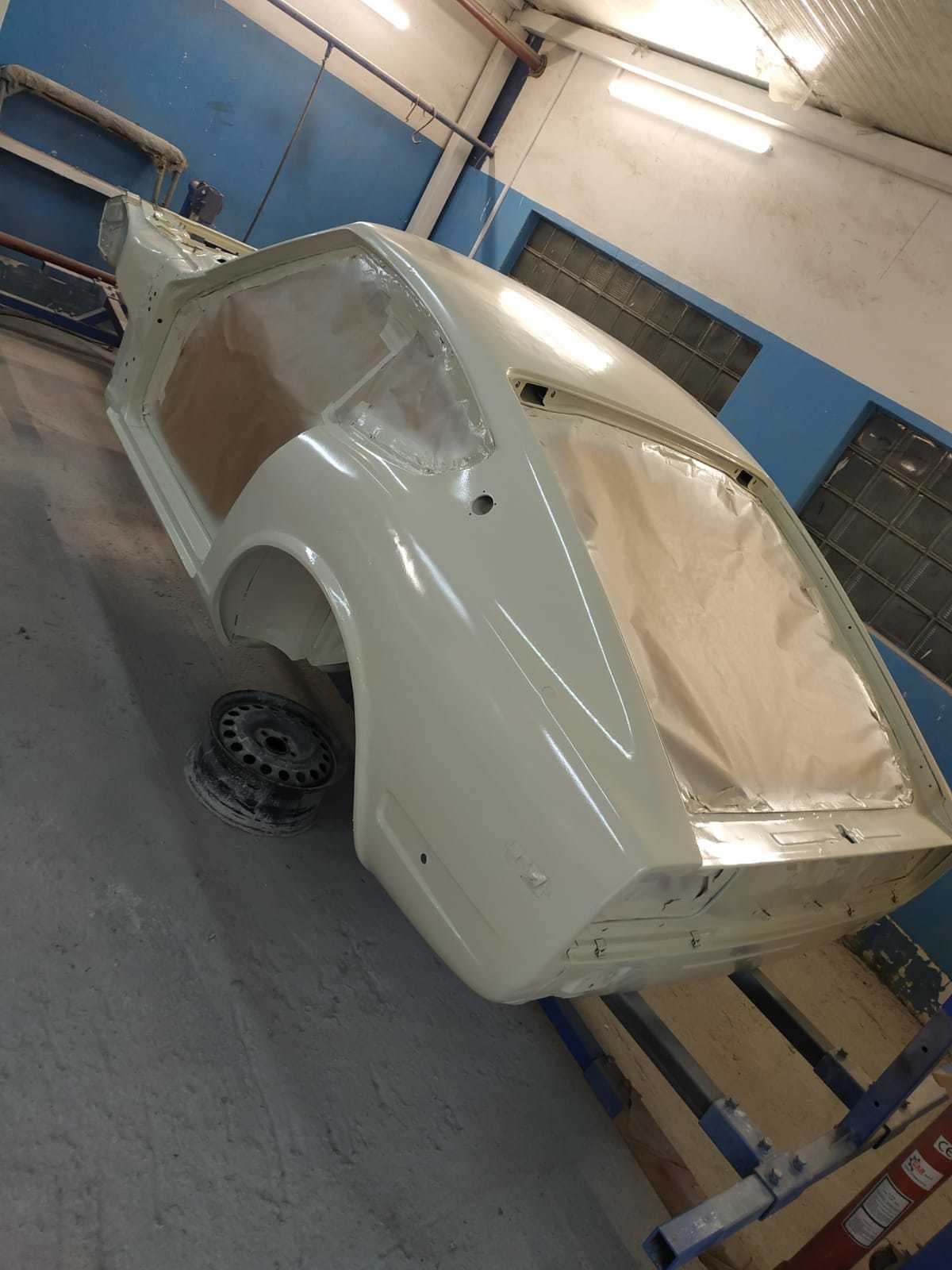

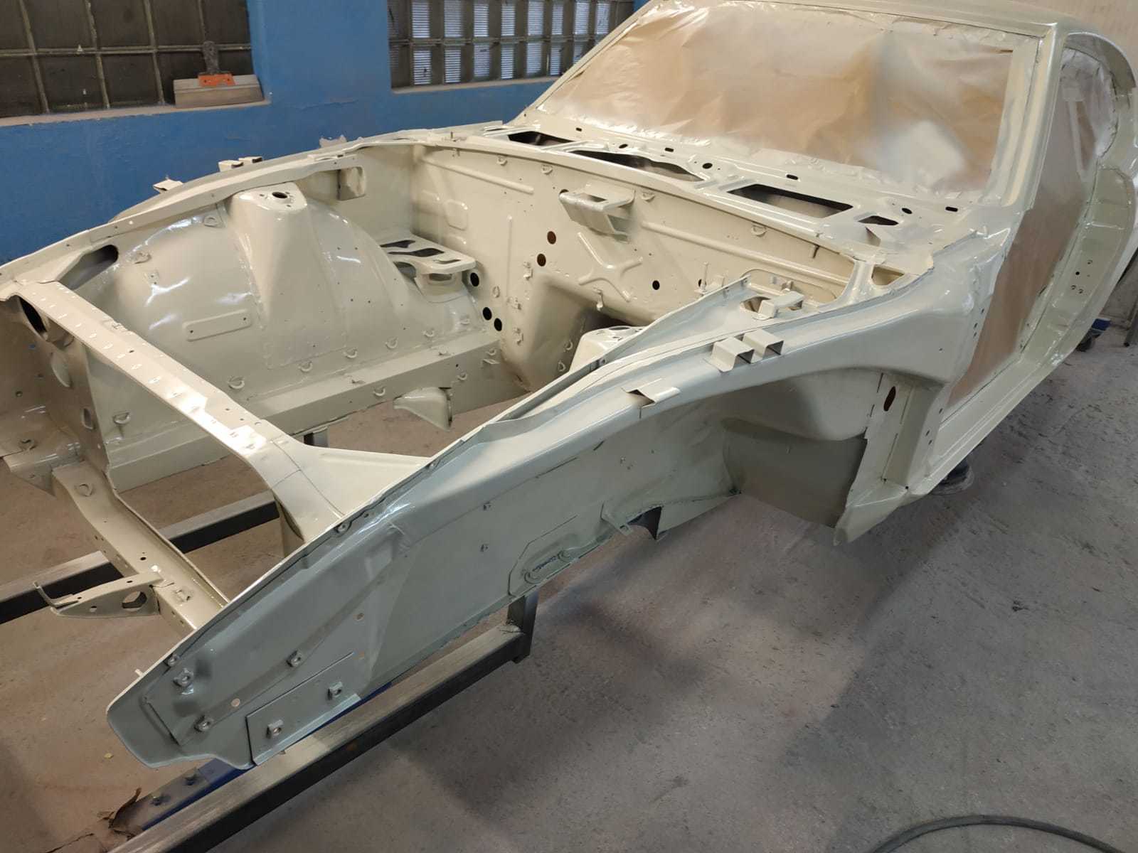

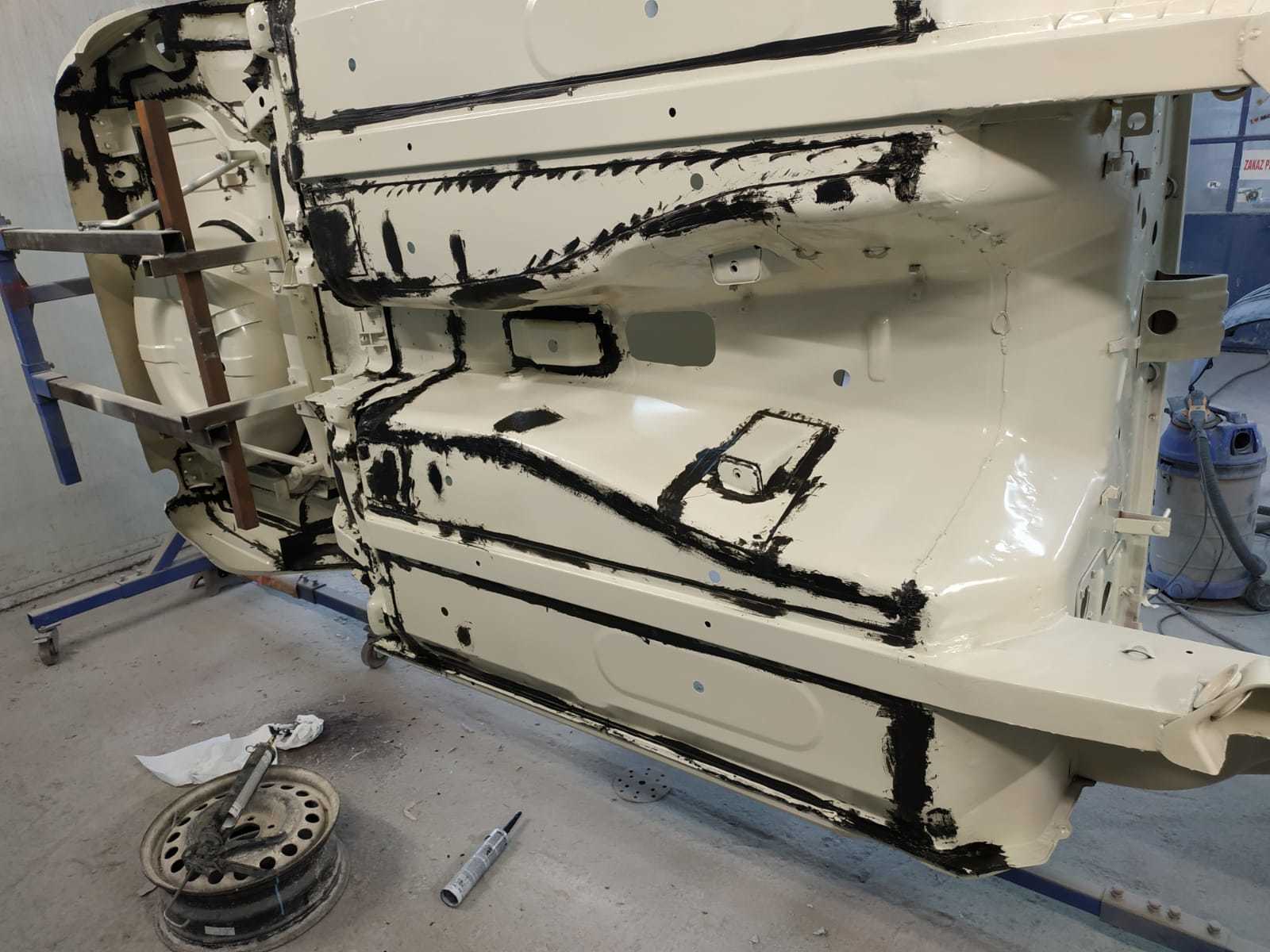

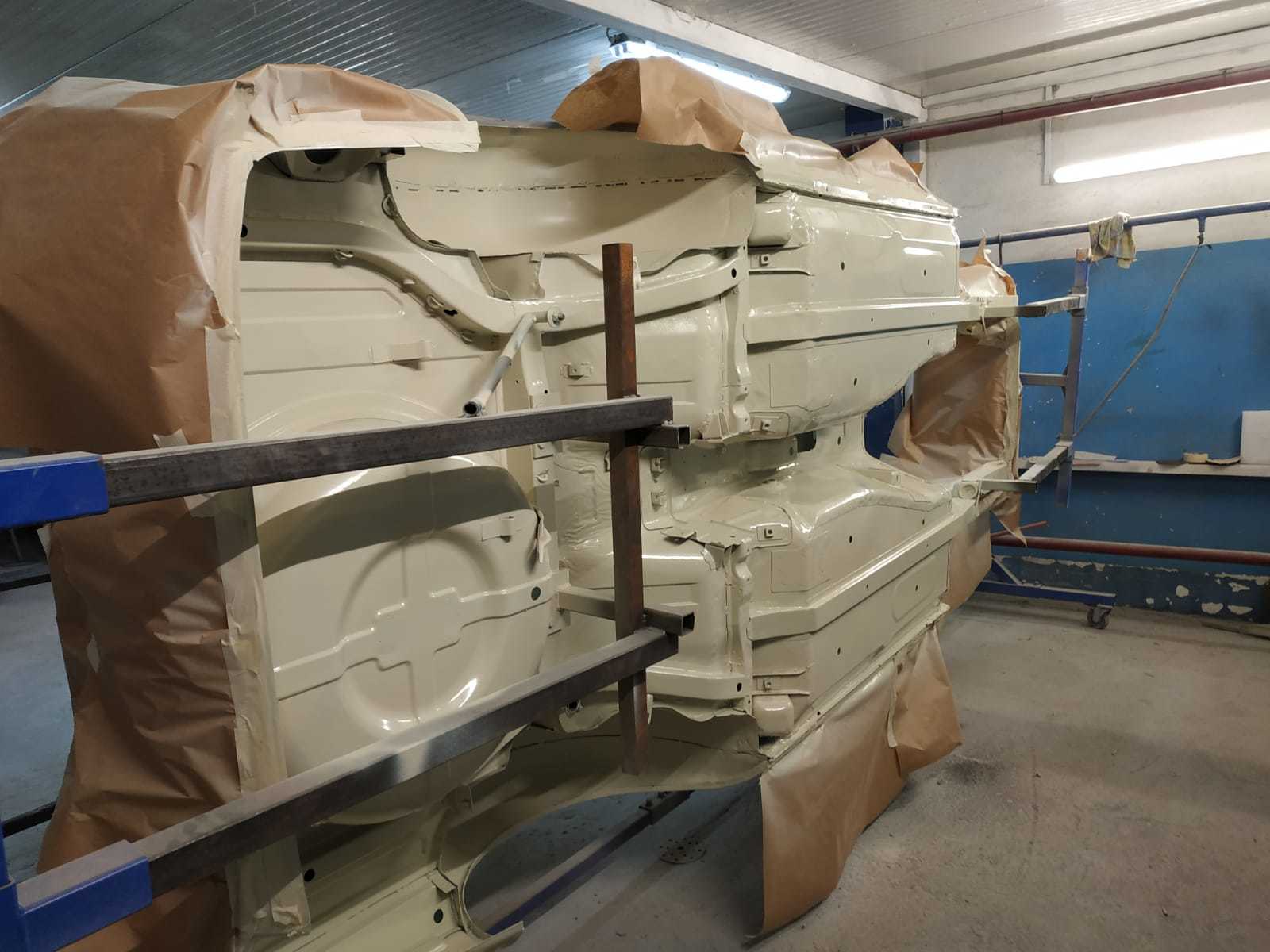

              • La caisse continue sa préparation, on rend étanche les interstices de la carrosserie.
                Je suis encore en train de voir pour la couleur de l'auto, on avance dans les réglages de peinture
                J'ai aussi lancé les hostilités sur l'intérieur de l'auto: ciel de toit, tunnel central et tourelles d'amortisseurs arrière seront refaites en cuir sur-mesure en suivant les motifs d'origine du vinyle.

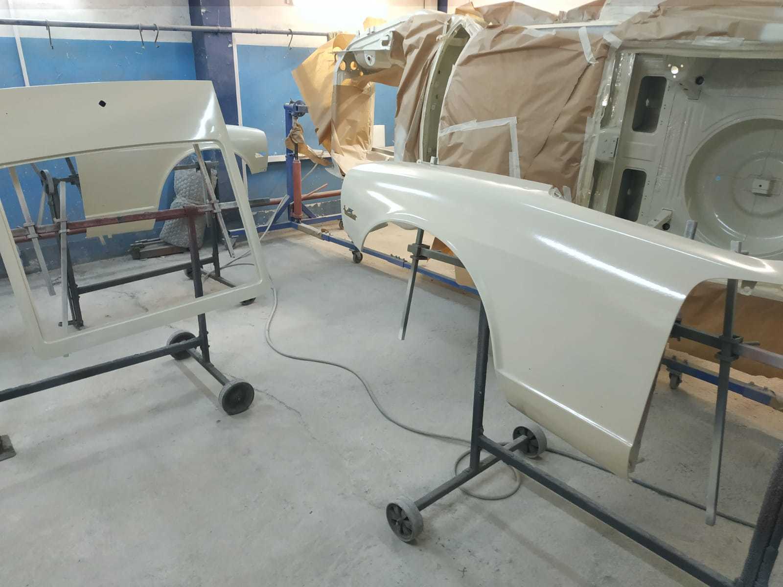

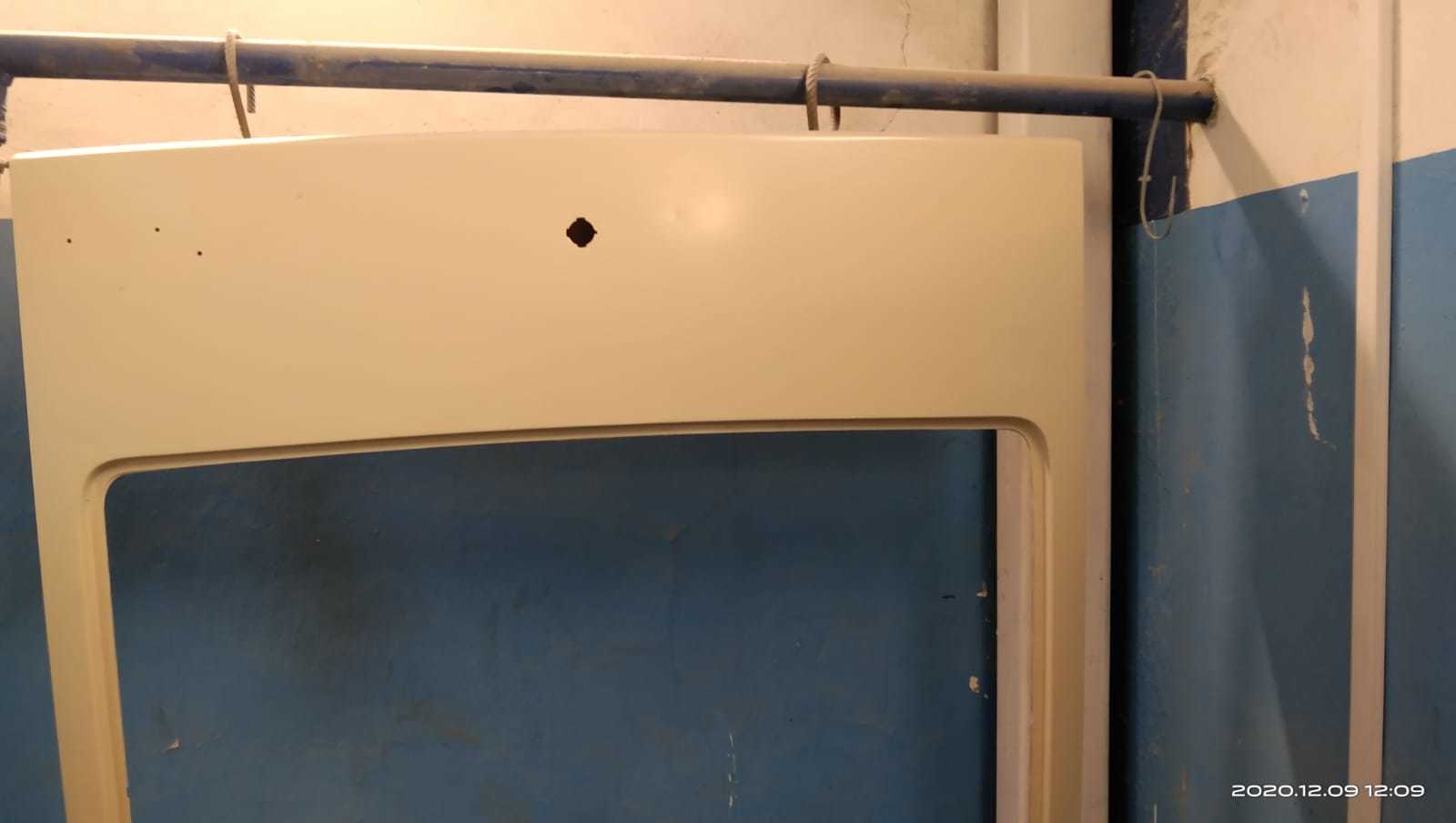

                • c'est une illusion , ou il y a un poc sur le bord du hayon ?
                  il est brillant ton primaire c'est quoi comme matière ?
                    Il a l'œil, le Didier !! Je n'avais pas fait attention...
                    Néanmoins, c'est du beau boulot...
                • Tu as raison, je ne l'avais pas vu non plus. Ça ressemble à un poc.
                  Pour la primaire, je poserai la question. Sur cette partie, je ne peux que faire confiance. C'est compliqué de se déplacer et mon restaurateur est à l'hôpital avec sa main ouverte en deux :/
                    Aye aye... courage au monsieur!
                  J'ai posé la question concernant le hayon, à propos de la bosse. Je me suis presque fait engueuler en pouvant penser qu'ils laisseraient un défaut aussi gros
                  Il m'a envoyé une nouvelle photo, c'était un reflet mal placé. Bref, tout va bien.

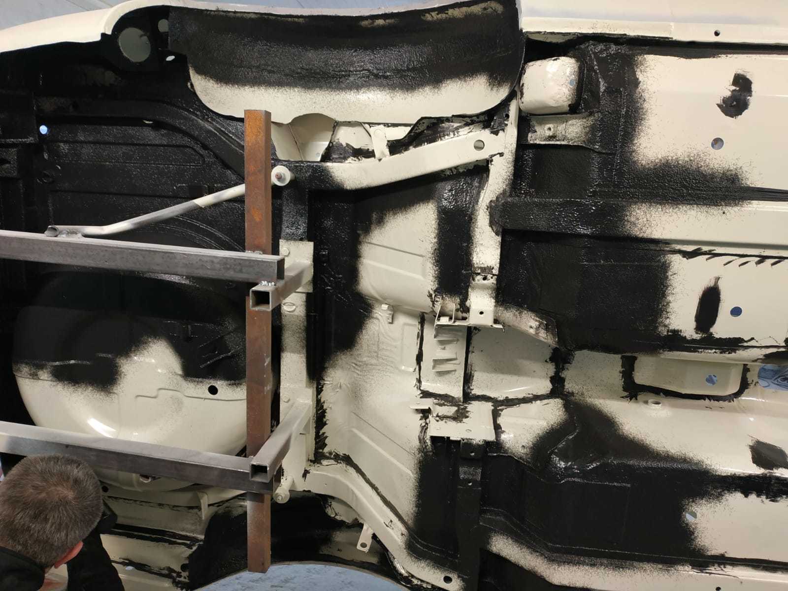

                  Pour les dessous. Ils ont passé un premier coup entre les tôles avec un isolant, ils ont ensuite appliqué un anti-gravillon. Ils utiliseront un autre mastic pour les tôles dans l'habitacle.
                  Enfin, le primaire qu'ils appliquent parait brillant mais il est en réalité assez mat. Encore une fois, je leur fais 100% confiance sur les produits qui se doivent d'être 100% compatibles entre eux pour garantir une tenue sans faille dans le temps. C'est aussi une des raisons pour laquelle ils sablent 100% des autos lors des restaurations, ça leur permet de garantir ensuite une tenue garantie dans le temps sans contre réaction.

                  • Autrement dit , tu ne sais pas ce que c'est comme primaire
                    . perso je mets que du primaire époxy , comme ça je suis sûr que ça adhère sur tous les types de supports , vu que je mélange de la tôle avec du polyester. mon primaire est gris et très mat une fois polymérisé. C'est incroyable comme ça révèle le moindre petit défaut invisible au départ ! à peu près comme la poudre de ponçage noire
                    D'ailleurs comme je te l'ai déjà dit , j'achète tout : primaire époxy , cartouches de polyhurétane ou ms polymère, peinture acrylique bi-composant ......... en Pologne !! sur le net , fabricant T4W
                    ils vendent tout pour la peinture auto y compris les outils et accessoires . pourquoi s'en priver ? Evidemment à des prix non français ...
