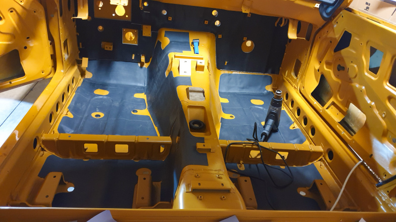

          Voici comment j'ai passé ma journée d'hier. Presque 8 heures pour un peu d'insonorisant, et suis encore loin de l'avoir terminé.
          J'ai commencé a couper des modèles/gabarits en mousse, mais c'était pas idéal. Alors je suis passé au papier, puis transféré sur mes feuilles d'insonorisant qui mesurent 50x20cm. Puis collé le tout dans la voiture. Il me reste encore le tunnel côté passager et le coffre à faire.
          L'insonorisant qui se trouve sur la surface verticale (firewall) est un produit précoupé avec de la mousse et une feuille de bitume que j'ai acheté sur zcardepot

            Oua chapeau. C'est bien découper. Tu as fait avec quoi tes découpes ?
            • nomuken
              nomuken a commenté
              Rien de sorcier, sciseaux et cutter

                Samedi matin j'avais 2-3 heure de temps libre. J'ai fini les plaques de bitume dans l'habitacle. Il me reste le coffre à faire, mais j'ai plus assez d'insonorisation, faut que je commande ça dans les prochains jours.
                Sinon j'ai remontés les custodes et juste pour me fair plaisir j'ai monté les nouveaux feux arrières EU/JDM et remontés les 3 tôles. Elles ont été repeintes dans le même gris que mes jantes. Avant ils étaient noir mat.

                  Bah c’est propre ! Du beau boulot !
                  Si j’ai bien compris l’insonorisant tu l’as acheté sur z car dépôt et tu as fais les patrons toi même ?
                  Envoyé de mon iPhone en utilisant Tapatalk
                  • Envoyé par Le bizzz Voir le message
                    Non, j'ai acheté chez carbuilder en UK. Les patrons je les ai fait de papier moi même
                    Voici pour l'insonorisant: https://www.carbuilder.com/uk/soundmat-pads

                      Top je te remercie tu as pris combien de plaque d’insonorisant ?
                      • nomuken
                        nomuken a commenté
                        J'ai pris 3 boites, 30 plaques. Mais il m'en manquent 3-4 plaques pour terminer l'insonorisant du coffre

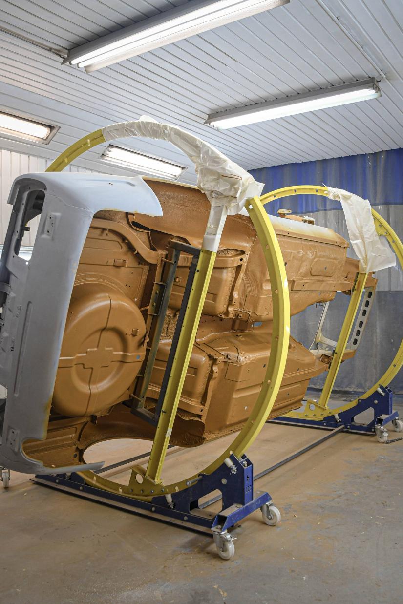

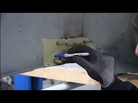

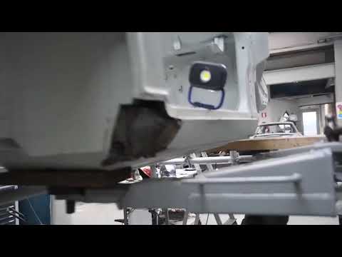

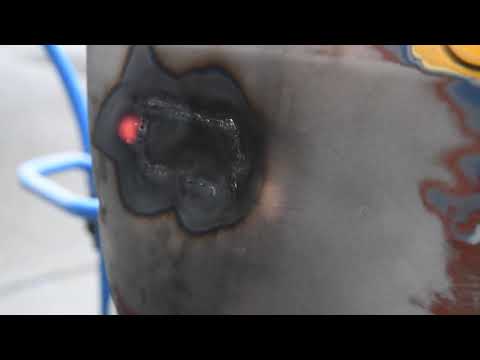

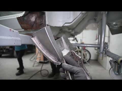

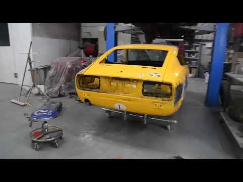

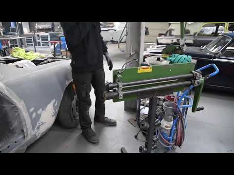

                      bon, enfin le grand résumé sur la carrosserie. Tous les travaux de tôlerie et un peu de peinture. Avant de commencer, disons simplement que je suis super content d’avoir trouvé ces gars-là! Découvrez leur instagram @slgclassiccars. Leur travail est juste hallucinant. L'aventure a été très agréable pour moi en tant que client. Il n'y avait pas de problèmes, seulement des solutions. J'ai toujours été mis à jour. J'ai eu des photos plusieurs fois par semaine! Pas de temps d'arrêt, une fois commencé, la voiture ne se trouve jamais dans le coin de l'atelier,... pendant des semaines sans aucun travail effectué,… Et le résultat est juste super bon
                      Donc, si vous êtes intéressés par ce qui a été fait niveau tôlerie et peinture, les images suivantes illustrent le travail impressionnant de SLGclassiccars en Belgique. Du pur savoir-faire! Aucune tôle de réparation n'a été acheté. Ils ont juste tout créé à partir de zéro!
                      Au total, ce processus complet a pris un peu plus de 3 mois. De la livraison de la coque vide à l'atelier de carrosserie jusqu'au jour où elle a été terminée.
                      Même avant que la carosserie est parti au "sablage" les gars ont commencé à travailler dessus.
                      Une ancienne réparation merdique sur la tôle arrière avec plus de 1cm de mastique a été refait dans les règles de l'art.
                      Les trous des repétiteurs latéraux ont été fermés, les trous dans le pare-feu pour les conduites de la clim ont été fermés, qqs trous des emblèmes ont aussi été fermés.
                      Peu après, la voiture est sortie de l'atelier de carrosserie pendant 1 à 2 semaines pour être "sablée" avec une mise en apprêt epoxy immédiate pour éviter toute oxydation / corrosion. Bien sûr, le "sablage" a révélé de nouvelles failles
                      On commence alors les travaux sérieux!
                      Les classiques de chaque S30
                      Ancienne réparation pourrie
                      Réparer les réparations :-/

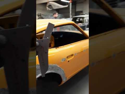

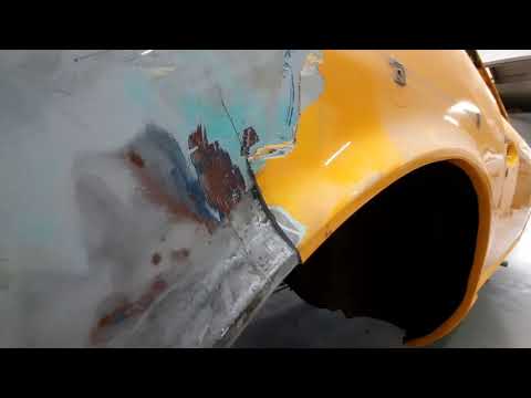

                      Et la petite catastrophe, Il s'est avéré que ma 240Z avait déjà un passage de roue arrière remplacé dans sa vie. Malheureusement, ce n'était pas fait 100% correct et nous avons décidé de le remplacer. À partir de zéro, sans aucun panneau de réparation, jamais vu autant de savoir-faire auparavant! Grand respect à Tristan pour avoir réussi ça!
Nom : 		wp-1617870395075.jpg?w=825.jpg
Affichages :	186
Taille :		29,4 Ko
                      Et pour finir on redresse encore les longerons

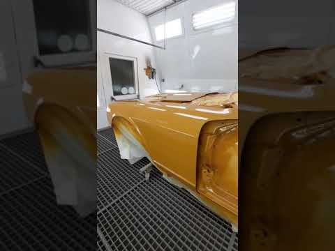

                      Après tout cela, l'étape suivante préparation et peinture. Au safari gold 920 s.v.p. C'était vraiment horrible, pendant des mois j'ai hésité entre le safari gold 920 et le racing green 907!
                      J'ai eu un échantillon de 920 de Lars Krugmann d'Allemagne. Cet échantillon avait voyagé la moitié du monde chez autre collectionneur de 240Z et avait été comparé à une peinture originale 240Z. Je sais donc que la couleur est correcte à 100%.
                      Pour l'intérieur et le dessous j'ai choisi une finition satinée
Nom : 		wp-1617870327942.jpg?w=825.jpg
Affichages :	184
Taille :		144,7 Ko
Nom : 		wp-1616510915206.jpg?w=825.jpg
Affichages :	164
Taille :		77,9 Ko
                      Et toute finie <3
