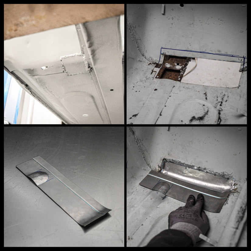

                  • Ils bossent bien c'est sûr. Ils savent former des tôles. ça sent le travail de pasionnés. Pour ma part, j'ai suivi la restauration sur Inta car des copains m'ont partagé l'histoire en mode: "T'as vu!? une Z comme la tienne!"
                    Je ne vois pas bien cependant comment ils ont géré les problèmes de rouille en profondeur. On voit que ta caisse est atteinte en profondeur et les photos laissent penser qu'ils ont réalisé des patchs pour l'extérieur sans aller au bout.
                    Sur les photos ci-dessous, on a l'impression que ils ont coupé le bout du longeron moche uniquement alors qu'il semble possible que la rouille ne s'arrête pas au petit morceaux mis à nu. Ont-ils traité du coup aussi les corps creux?
                    Cliquez sur l'image pour la voir en taille réelle   Nom : 		fetch?id=292788&d=1618298712.jpg  Affichages :	0  Taille :		520,8 Ko  ID : 			292901
                      j'ai vu de la rouille... haha. Quelle précision.
                    Oui, tous les corps creux ont été traités. Des ouvertures pour la petite caméra ont été créés. Puis les corps creux ont été remplis de TANIK, un convertisseur de rouille belge. A la fin de la peinture tous les corps creux ont été traités au Dinitrol penetrant, 8 litres de Dinitrol pour être précis.
                    Il y a même des photos à l'appui. En tout il y a presque 850 photos de toute l'aventure, mais on va pas les mettre toutes sur le forum, hein.

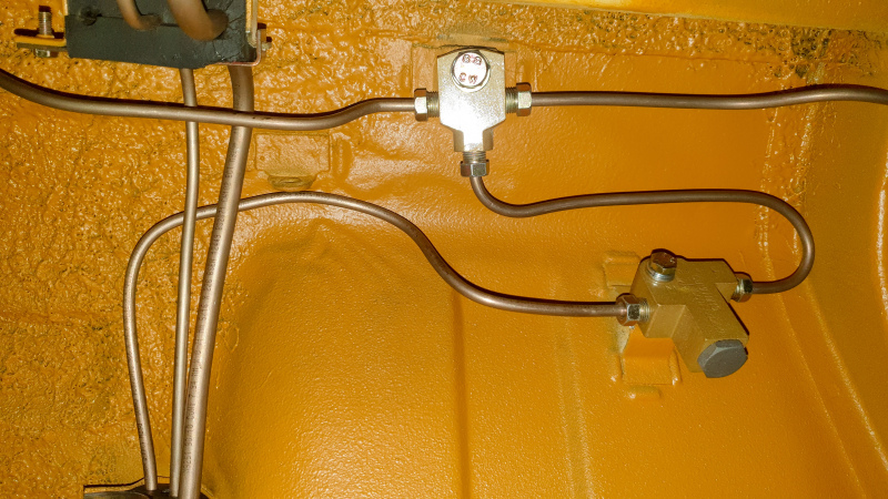

                        • Petite mise à jour de mon projet. Les choses n'avancent pas trop vite à l'instant. Manque de temps et travaux parfois super long et fastidieux. Mais petit à petit ça avance qnd même.
                          Pose du reservoir d'essence, durité de remplissage. Adaptation des durités de ventilation.

                          Pose des durités de freins arrières avec leur té et leur répartiteur relatif
Nom : 		wp-1616658844530.jpg?w=800.jpg
Affichages :	123
Taille :		268,1 Ko
