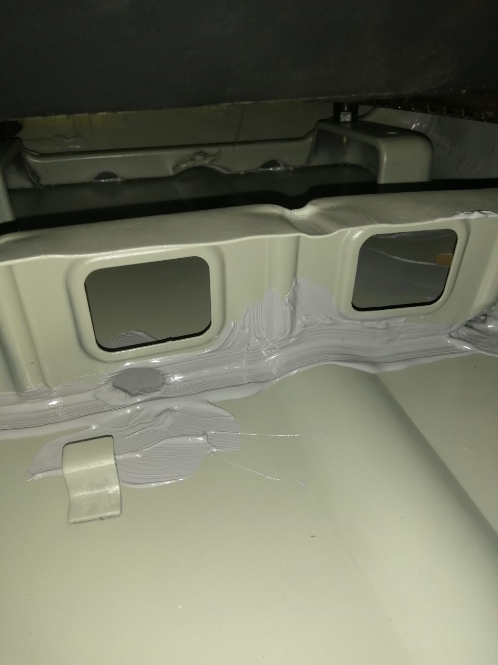

            Me revoilà. Après un été loin de la vieille enquiquineuse, j'ai de nouveau l'envie de bosser dessus. Elle est sortie du carrossier qui m'a laissé une excellente impression : suivi des travaux par SMS avec envoi de photos, respect scrupuleux de mes demandes, découpe et ressoudage des différents éléments du plancher d'origine (clips pour les câbles et de maintien de la moquette), et surtout, travail très propre. De dessous, impossible (pour moi en tout cas) de dire si le plancher est d'origine ou non. Le rail de soutien du siège était en fait bien attaqué, et ils l'ont réparé sans sourciller. Ils ont aussi redressé le côté conducteur et ont fait des retouches là où c'était nécessaire. Les délais ont été respecté. Tarif très honnête à 60€ de MO pour 22h de travail.
            Au passage, j'ai reçu mon nouveau pare brise que je leur ai fait monter avec un nouveau joint. Une grosse source de fuite est donc supprimée. Il reste un soucis d'étanchéité au niveau des tuyaux d'évacuation d'eau sous la baie de pare brise (qui, j'ai de la chance, n'a encore causé aucune source de rouille majeure), ainsi que l'arrivée d'air du système de ventilation dont le joint est cuit de chez cuit. Je pense que je passerai par le dessus pour découper la tôle qui empêche l'eau de rentrer dans la ventilation, pour éliminer tout ce joint et y mettre un joint carrosserie neuf + mastic epoxy + peinture.
Nom : 		Plancher 4.jpg
Affichages :	235
Taille :		606,1 Ko
            Bien sûr, j'ai fini de nettoyer cette horreur, et j'ai tout repeint en noir.
Nom : 		Plancher.jpg
Affichages :	352
Taille :		97,5 Ko
            Cette pièce était en fait complètement bouffée.
Nom : 		Plancher 3.jpg
Affichages :	237
Taille :		96,4 Ko
Nom : 		Plancher 2.jpg
Affichages :	248
Taille :		103,2 Ko
            Dites moi ce que vous en pensez!
            Depuis le weekend dernier, après peinture noire à l'intérieur, je me suis mis à l'isolation. Après de longues recherches, je me suis fourni chez Noico. Noico noir (au butyl) sur les planchers pour le son, que j'ai doublé partout du Noico red 8mm (au final la même épaisseur que la thibaude/jute d'origine).
            Je suis impatient de voir ce que ça donne sur route. C'est une très très grosse étape qui s'achève, avec pour la 1ère fois en 1 an un intérieur complet et plus cette tôle nue immonde. Sera-t-elle ENFIN vivable?
            Je me pencherai ensuite sur ces vibrations.
              Ce qui est neuf parait bien fait.
              Par contre, il faut déposer le seuil de porte et retirer le joint pour traiter correctement cette partie là où on voit de l'oxydation. Il y a eu de la protection corps creux mise dans ce coin là ?

          • #66
            ca fait propre !
            Après dire si c'est bien fait sur une photo c'est dur, d'autant que les joints masquent les soudures !
            c'est de la soudure tôle sur tôle ou bord a bord ?
            les 2 vont bien si tu traites correctement entre les 2, c'est juste que tôle sur tôle c'est plus rapide.
            tu as fait faire les 2 planchers ou 1 seul ?
            cool pour toi que ça prenne forme. je m'impatientais que tu reviennes parmi nous !
            Bravo pour avoir repris le dessus, ça boost de voir les choses avancer, n'est ce pas ?
            Dernière modification par Triangulé, 23 septembre 2021, 19h35.
            • Charlyboy
              Charlyboy a commenté
              J'ai fait changer tout le plancher passager uniquement, et les renforts/longerons sous les deux planchers. Le côté conducteur n'avait qu'une zone bouffée (mais pas traversante, ou à peine) de quelques centimètres carrés. Il a repris cette zone.
              Pour la méthode, on en a parlé longuement. On s'est mis d'accord sur un compromis : bord à bord partout, sauf côté tunnel de transmission où il a fait tole sur tole. Mais j'ai bien montré ma crainte à cette idée, car c'est en effet un potentiel nid à rouille. Ce a quoi il m'a assuré que bien sûr il galvaniserait tous les "sandwich" de tôle.
              Je n'arrive pas à les poster, mais j'ai aussi les photos des soudures nues qu'il m'avait envoyées, et ça me parait très propre : cordons réguliers, droit, bonne pénétration apparente. Tu l'as vu, je ne suis pas pro donc pas le meilleur pour juger, mais je lui fais confiance (ce qui est très rare de ma part, surtout dans ce milieu!)
              C'est clair que voir les choses avancer boost le moral et remotive. j'avais vraiment d'un succès, un vrai. Je suis tellement impatient de rebosser dessus que j'ai posé un congé pour rallonger le weekend !
            • Triangulé
              Triangulé a commenté
              dans ce genre d'endroit, tôle sur tôle c'est pas si mal, en traitant bien et en étanchant bien.
              De toute façon ce genre de voiture n'est pas destiné a rouler par mauvais temps maintenant, ça redescend presque a zéro tes risques.
              l'important c'est surtout que se soit positionné correctement, que le siège s'emboite bien et qui soit bien droit aussi.
              Mais tout ça a l'aire franchement bien propre, la tôle neuve ça fait briller les yeux

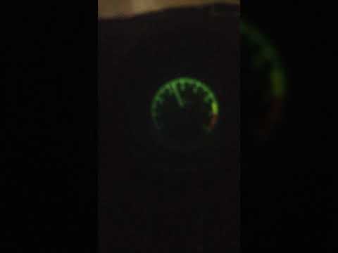

                    C'est marrant ton problème j'ai l'impression d'avoir la même chose? Tu as un enregistrement du son?
                    • Charlyboy
                      J'avais essayé avec mon téléphone, mais trop de bruit ambiant, et on n'entend rien. Je pourrais réessayer avec l'isolant.
                      Ca ressemblerait presque à une boite à crabot, mais en BEAUCOUP moins violent bien sûr.
                      J'ai toujours entendu ça sur des boîtes un peu costaudes de sportives. Mais si personne n'a ce son, c'est peut être pas normal ...

                      Pour donner une idée, j'ai trouvé cette vidéo d'un Zdiste qui se pose la même question que moi
                      Dernière modification par Charlyboy, 30 septembre 2021, 14h09.
                      • #74
                        sur la vidéo ça me semble plus être un peu de jeu dans le pont. Ca ressemble pas a un roulement pour moi.
