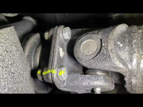

    J'ai finalement pu faire une vidéo en roulant, où on entend nettement mieux ce dont je parle
    C'est grave docteur?

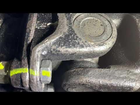

    Sinon je me suis mis sous la caisse pour regarder si des écrous s'étaient desserré, mais à priori non. J'ai aussi tiré et poussé sur tous les bras, pour voir s'il y a du jeu dans le différentiel. Et en faisant tout ça (je ferai des vidéos pour vous montrer aussi), je découvre un sacré jeu dans le croissillon de l'arbre de transmission! On est bien d'accord que ça ne va pas du tout là? Ca causerait bien des vibrations?
    Bien sûr on ne voit pas très bien en vidéo. Regardez bien le jeu au centre du croisillon. En personne c'est bien sûr plus évident. Ce qui est me tue c'est qu'il est neuf... j'ai eu beaucoup de problèmes de qualité avec les croisillons envoyés par Rockauto (j'en avais déjà parlé). Je ne me souviens plus trop pour celui ci, mais je sais que j'avais eu des soucis. J'ignore si c'était encore une fois une mauvaise taille fournie par Rockauto, ou un remontage qui l'aurait endommagé, voire un défaut d'usine...
    Vous connaissez un moyen pour être sûr d'avoir le bon croisillon, de bonne qualité, qui va pile poile pour cette voiture?
    • Triangulé
      Triangulé a commenté
      Personne ne te répond, alors pour moi rien d'alarmant dans ton bruit. On dirait que ça apparait surtout en décélération ?
      Je pense que tu as un peu de jeu couronne pignon, c'est tout.
      Tu devrais tomber le pont en même temps que ta transmission et contrôler les jeux.
      Peux être un peu de précontrainte a remettre et c'est tout.

    En attendant, pour revenir sur ma question : on est d'accord que mon croisillon est cuit?
    • Triangulé
      On voit bien qu'il y a du jeu.
      il faudrait savoir, si il s'est ressorti de son logement ou si il a travaillé a l'intérieur et est bien "cuit" comme tu dis.
      Si il s'est ressorti c'est que le "serrage" en force n'est pas suffisant. donc là il faut savoir si la tête est trop "petite" ou si l'alésage est trop grand. *
      Si tu peux garantir le bon centrage de ton croisillon, une technique consiste a faire 4 points de soudures au tig sur chaque tête.
      Démontes déjà voir si t'as pas oublié une aiguille en remontant, lol !
      Dernière modification par Triangulé, 10 octobre 2021, 17h30.

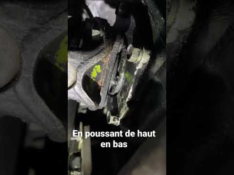

          Comme promis, j'ai aussi fait des vidéos des jeux dans les cardans. Mon niveau de connaissance m'empêche de juger, mais je ne suis pas rassuré. Je me suis laissé dire que je ne devrai voir aucun jeu verticale (en poussant par en dessous) ou horizontal (en tirant vers la roue ou poussant vers le pont).
          Je vous laisse juger. Vidéo prise allongé sous le différentiel, côté conducteur.
          J'ai aussi regardé le jeu au niveau de l'arbre de transmission, en le faisant tourner jusqu'à obtenir une résistance:
          C'est ici que jouerait la précontrainte dont tu parlais Triangulé?

            Dans ta première vidéo au dessus, le jeu peut provenir soit des clips soit des pignons de différentiel ...
            Mais bon ton bruit a pas l'air phénoménal non plus ...
            ca peut surement continuer un peu comme ça.
