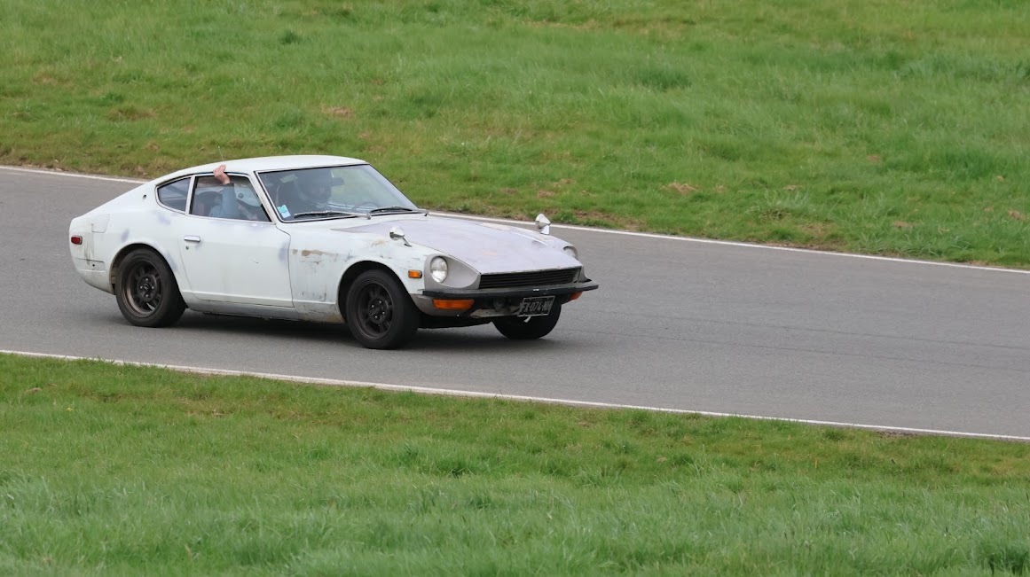

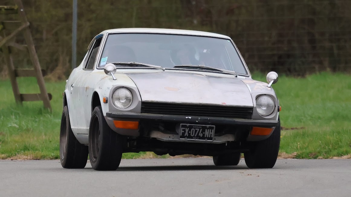

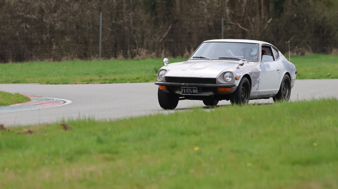

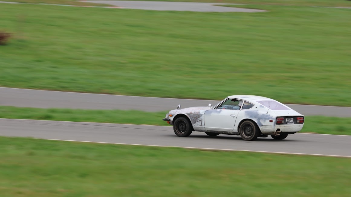

              Je suis plein dans des projets et j'ai pas pris le temps de venir ici ni de beaucoup avencer sur la z.
              Je partage les photos de la sortie piste en 240z pour le plaisir des yeux.
              Elle rend vraiment bien l'auto je trouve.
              C'était incroyable, avec les weber le bruit était délicieux.
              Un régale, les sensations sont incroyable pour une chignole de 72. Cliquez sur l'image pour la voir en taille réelle
Nom : 		HK4A2757.jpg
Affichages :	161
Taille :		82,4 Ko
ID : 			311886Cliquez sur l'image pour la voir en taille réelle
Nom : 		HK4A3399.jpg
Affichages :	160
Taille :		103,9 Ko
ID : 			311887Cliquez sur l'image pour la voir en taille réelle
Nom : 		HK4A2577REC.jpg
Affichages :	162
Taille :		133,5 Ko
ID : 			311888Cliquez sur l'image pour la voir en taille réelle
Nom : 		HK4A3920.jpg
Affichages :	163
Taille :		176,6 Ko

                    Quel suspension et barres anti-roulis ? - il y a un peu de mouvement dans les virages !
                    • Calliope
                      Calliope a commenté
                      Barre anti roulis une a l'avant et la plus mince .
                      Les suspentions c'est du koni avec des eibach et de pneus Zeknova.
                      Et bien ça tenait le pavé
                  • #75
                    18mm à l'avant ?
                    Et à l'arrière ?
                    • Calliope
                      Calliope a commenté
                      Rien c'est une 240 us,
