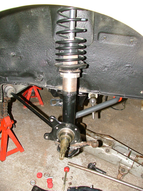

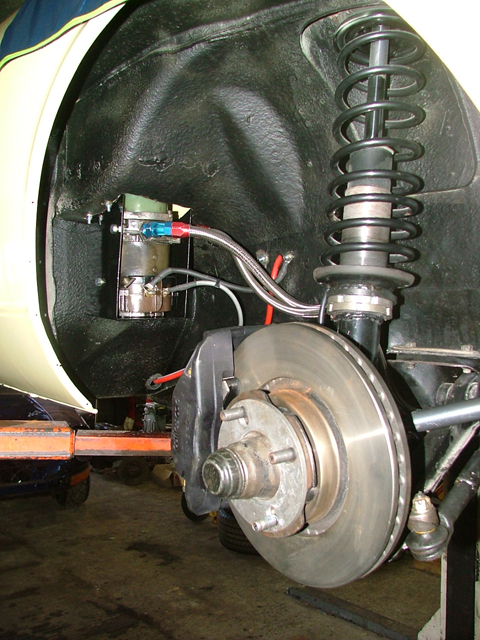

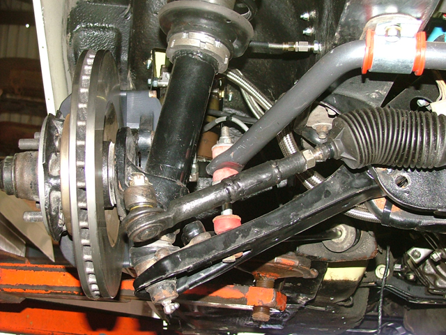

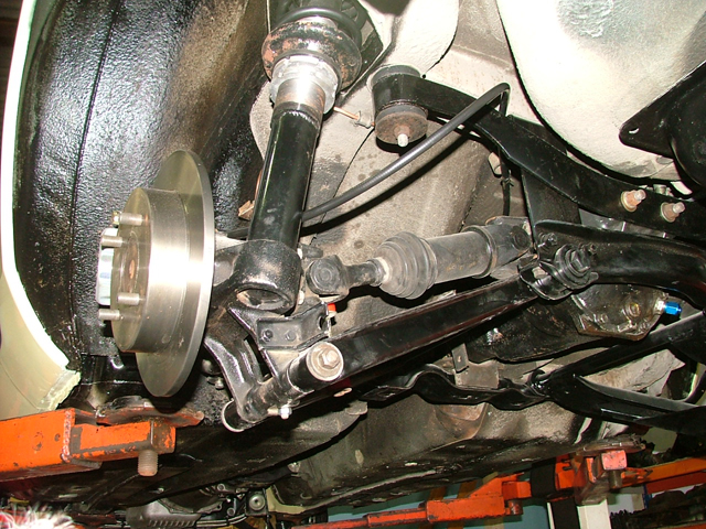

                    Si tu n'a pas achêtés les Illuminas, prends plutôt les HPs - moins cher et aussi performant (et pas réglable en haut). Est ce que tu peux monté les plateformes filtés comme les miennes ? Une fois réglé au départ et tu les touc
                          Tu peux m'expliquer ce que sont les plateformes filtées dont tu parles?

                              • #75
                                Envoyé par Fenril Voir le message
                                Tu peux également répondre à la question juste au dessus au sujet des plateformes filtées?
                                J'ai mis les photos - ça ne s'explique pas ? Tu régle l'hauter des ressorts donc le dureté avec les les câles filtées - plus tu les serre vers le haut, plus qu'ils sont dûr.
