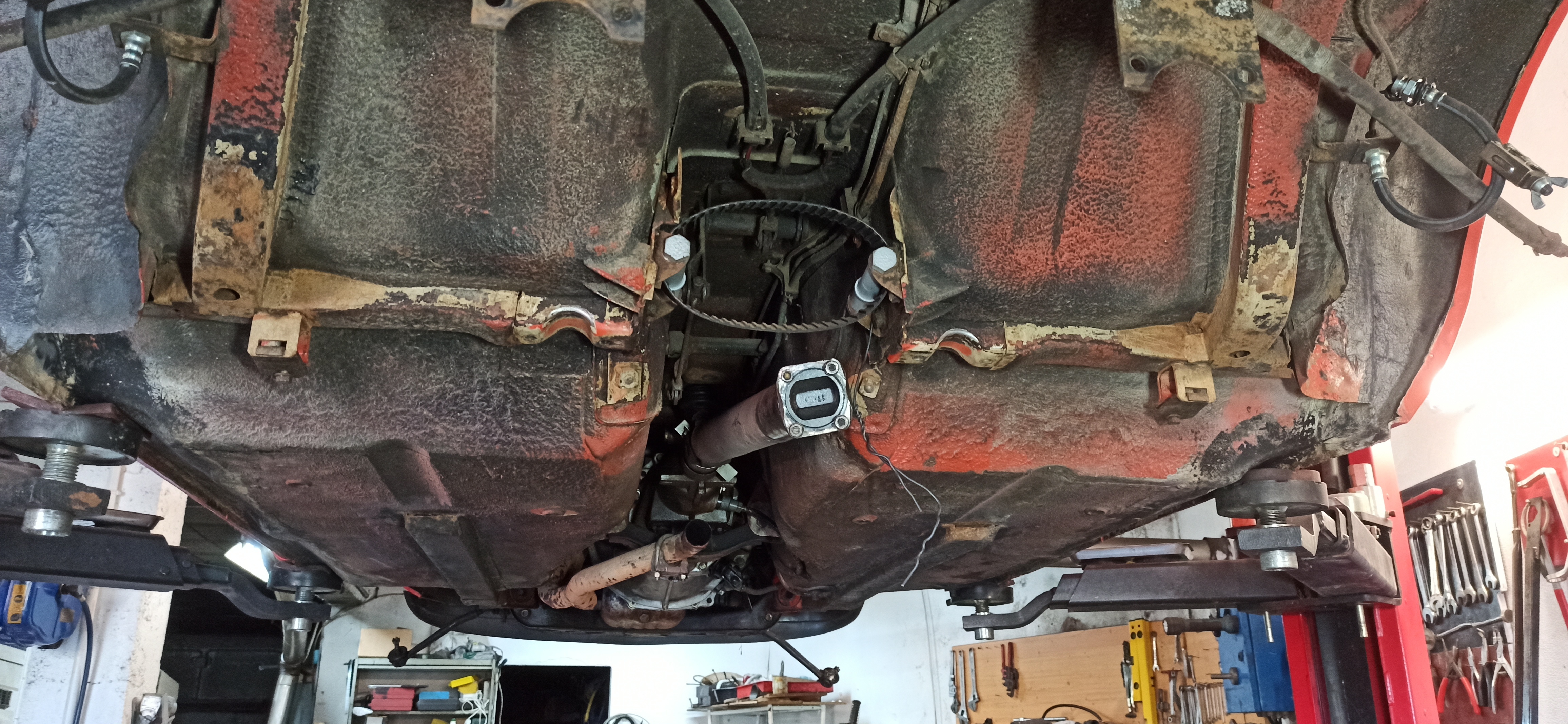

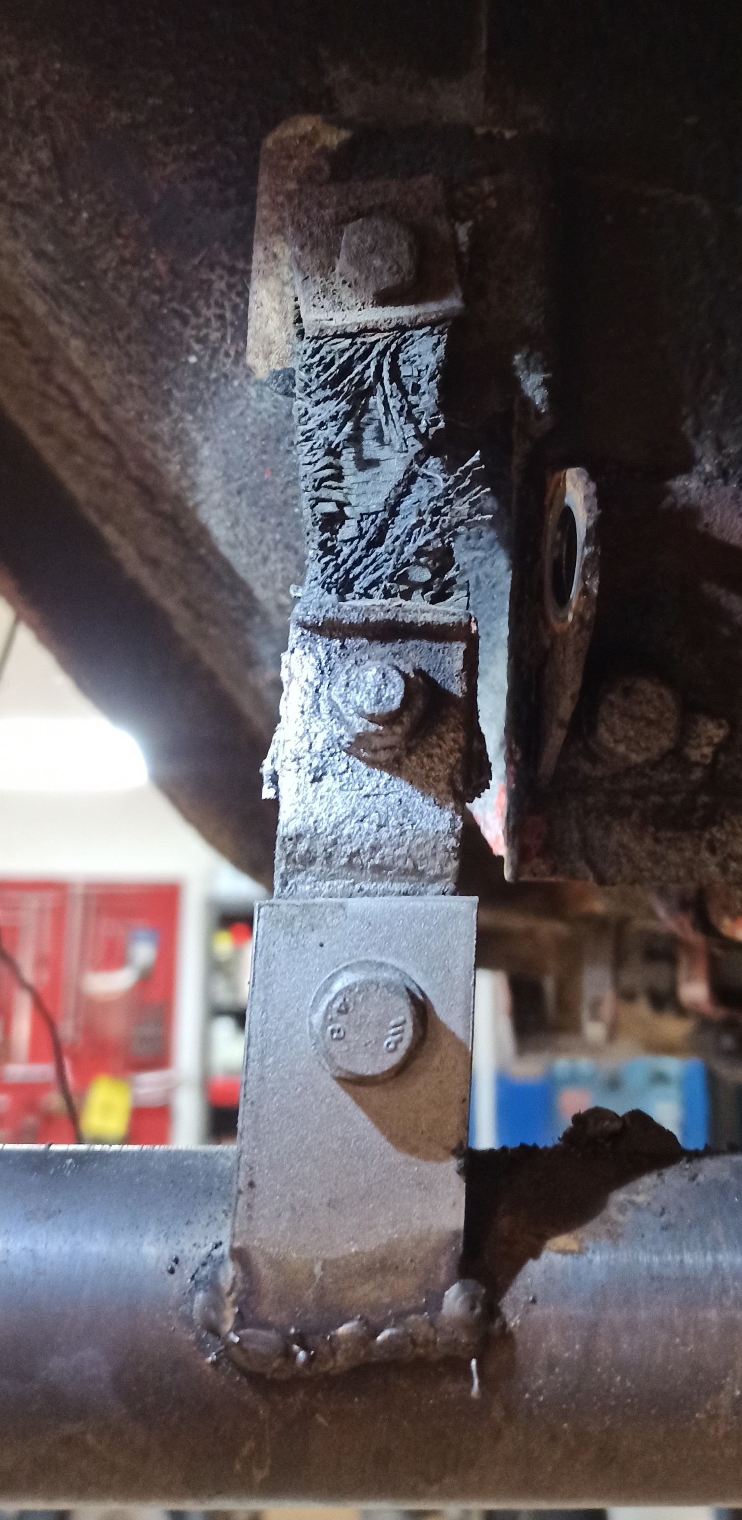

  • #61
    Du coup on voit bien et on accède bien au bout de sangle élastique qui soutien l'échappement. Vraiement trop moche, à remplacer ! Allo Wesley ? Il en a ! Merci Sean qui lui en a filé... Du coup je vais aussi changer celle qui est tout au bout.
Nom : 		IMG_20230403_113659.jpg
Affichages :	274
Taille :		852,8 Ko
ID : 			311383Cliquez sur l'image pour la voir en taille réelle
Nom : 		IMG_20230403_113707.jpg
Affichages :	283
Taille :		655,7 Ko
    Et comme ça va être démonté, il va juste rester le collier sur le tube d'échappement ... Y a qu'à l'enlever, je dépose la ligne et j'accède partout pour faire sauter le blakson qui fait des pastilles par endroit, et je traite tout ça.

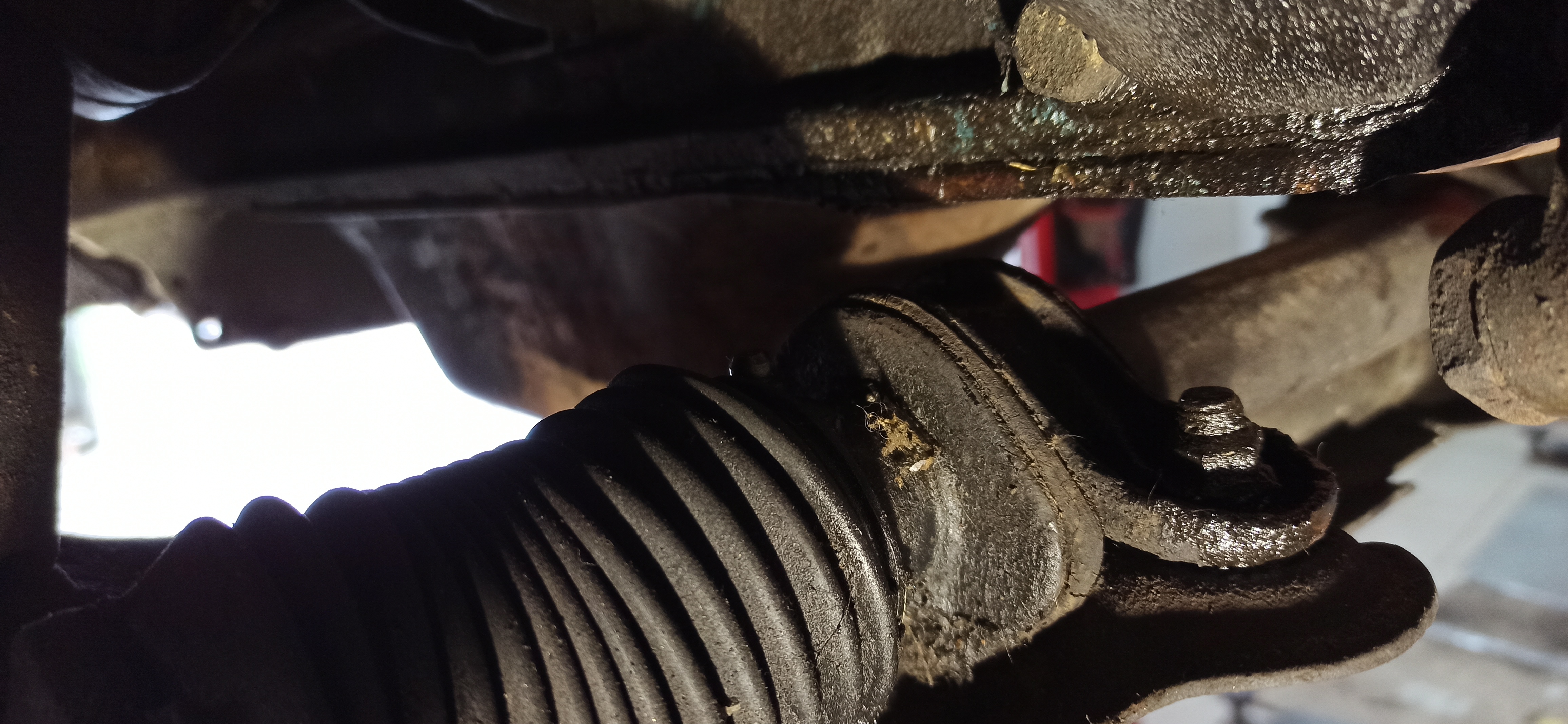

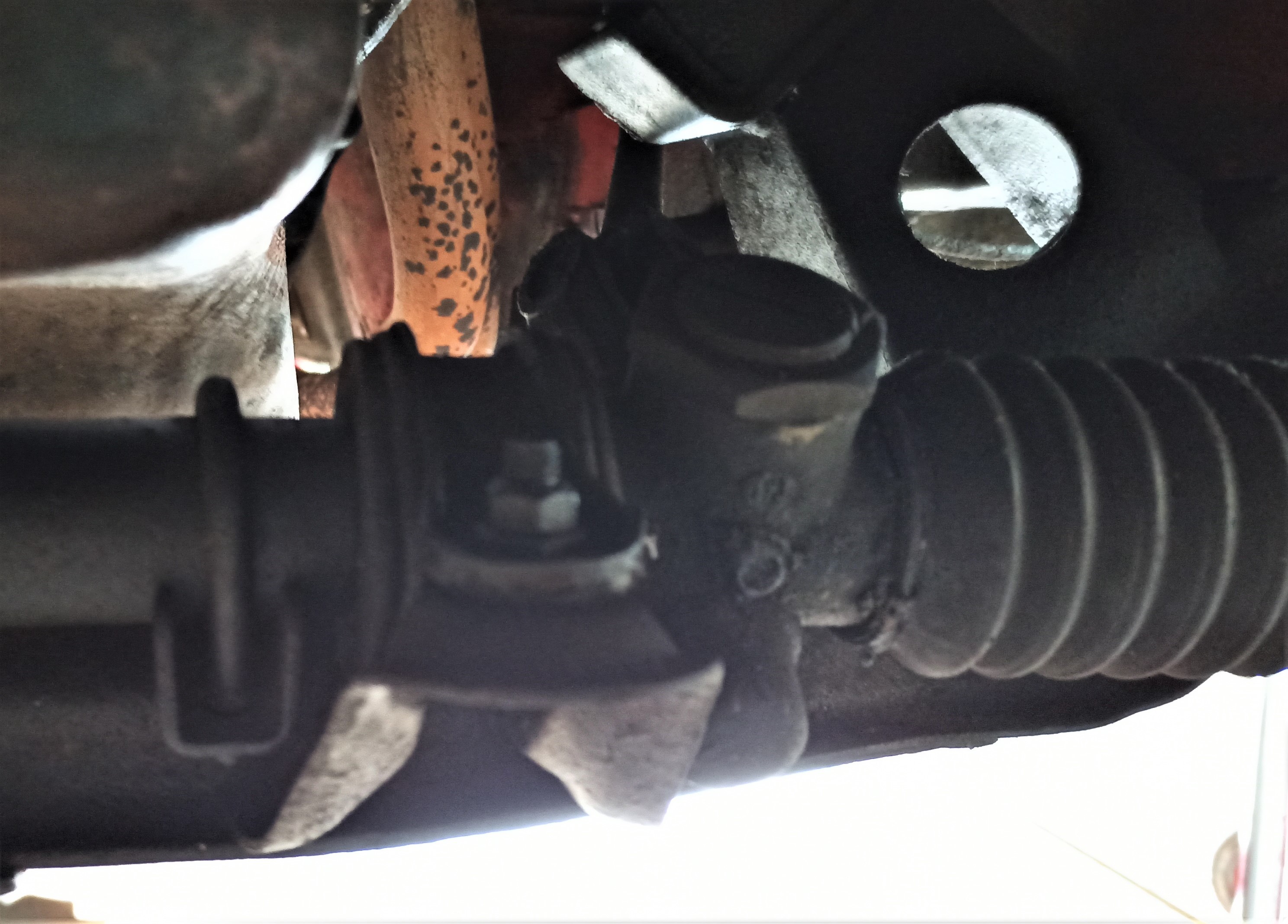

      Avant de démonter les 2 demi-arbres du pont, juste 8 vis, ce qui ne nécessite pas de photo, je passe à la crémaillère, pas pour la pendre, mais pour les silentblocs. Une fois démontée la plaque de protection du moteur en cassant 1 vis sur 2 (pourquoi avoir mis des vis aussi petites et fragiles ???), ce qui va obliger à percer et retarauder (zut !!!!), c'est tout simple.
      C'est tout simple quand on sait comment c'est vissé. La vis a la tête en bas, vissée dans un écrou soudé dans le "cavalier", avec un contre-écrou par dessus.. Donc virer le contre-écrou d'abord.
Nom : 		IMG_20230403_152806.jpg
Affichages :	255
Taille :		939,2 Ko
ID : 			311388Cliquez sur l'image pour la voir en taille réelle
Nom : 		IMG_20230403_152824.jpg
Affichages :	261
Taille :		2,71 Mo

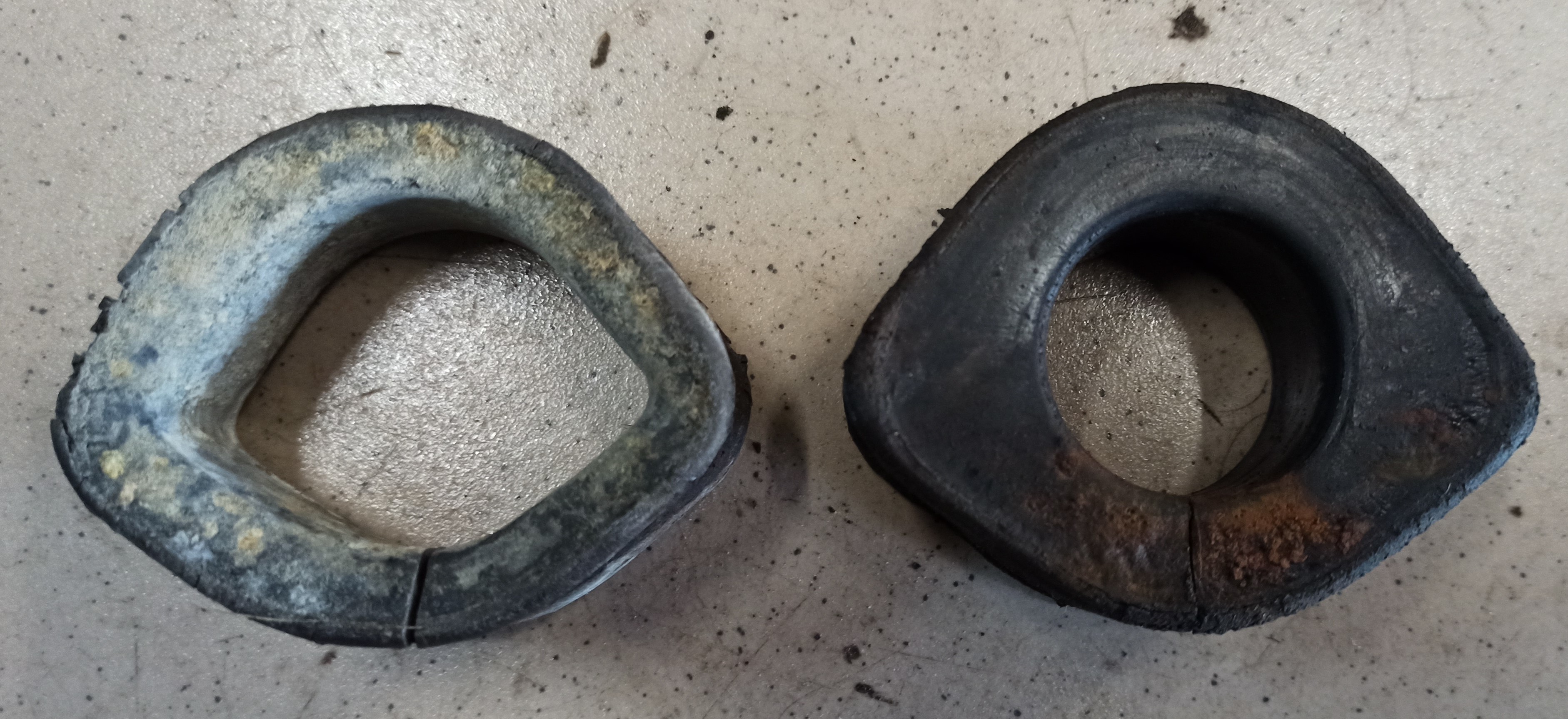

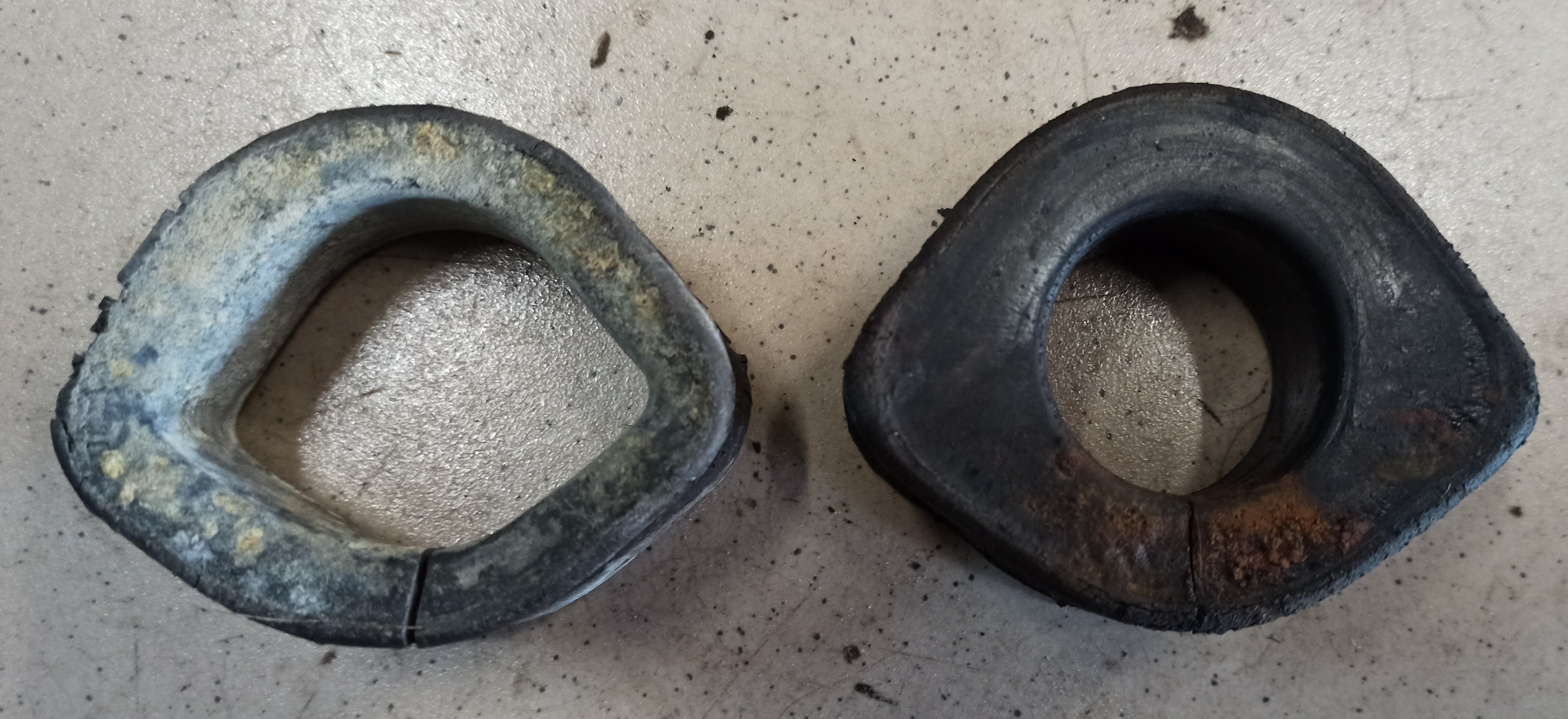

      Après, je sors les silentblocs de l'envellope ... ah ben !!!! Ca ne colle pas. Ma 240 étant de la toute fin de 73 n'a pas la direction std des 240z françaises d'avant. Peut comme pour les disques, déjà le montage 260 ...
      Re-allo Florian ? Il y a 3 versions dont 2 semblables avec des ref différentes et sur les 3 , 1 en caoutchouc et 2 en PU. Il m'envoie tout, j'essaie, et je renvoie l'inutile. Z-service.eu, quand on vous dit que ce mec est top ! Essayez de faire pareil avec un vendeur ricain (amé) ou ponais (ja) ? Voilà le look des silentblocs actuels, en bon état avec 50 ans, incroyable !
Nom : 		IMG_20230403_160821.jpg
Affichages :	254
Taille :		1,18 Mo

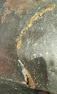

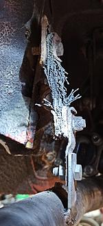

          Je devais nettoyer le pont, mais Alain n'étant pas dispo, et comme je n'ai rien d'un haltérophile, je ne pouvais pas balader le pont tout seul. C'est lourd comme 2 enclumes, ce truc ! J'ai donc décidé de commencer par sonder dans le détail la tenue de tout le blackson sous la voiture. Position idéale, les 2 bras en l'air, la tête à l'équerre en arrière, comme si je repeignais un plafond dans la maison des 7 nains. Et bien, c'est une très bonne chose à faire régulièrement tous les 50 ans ! Ce truc, en tout cas celui de ces époques là, est plutôt un cache-misère, voire une poche à humidité, qu'une vraie protection de tôle.
          Donc en grattant violemment un peu partout et surtout dans les recoins, je suis tombé sur des nids de corrosion !!! Heureusement, de surface et très peu la plupart du temps. Et pas localisés au même endroit du coté gauche et du coté droit. Ce n'est donc pas systémique de la voiture, mais bien du blackson de m*****. Donc décollement du blackson au grattoir jusqu'à sortir de la zone douteuse et retrouver toutes les couches d'apprêt, peinture et blackon parfaitement solidaires (2 ciseaux à bois de largeurs différentes, ça ne va trop mal) puis brosse métallique. Ce soir je suis cassé ! Mal au cou et aux épaules !!!
          2 photos pour avoir une idée :
Nom : 		IMG_20230404_154110.jpg
Affichages :	279
Taille :		2,44 Mo
ID : 			311413Cliquez sur l'image pour la voir en taille réelle
Nom : 		IMG_20230404_154053.jpg
Affichages :	253
Taille :		3,39 Mo

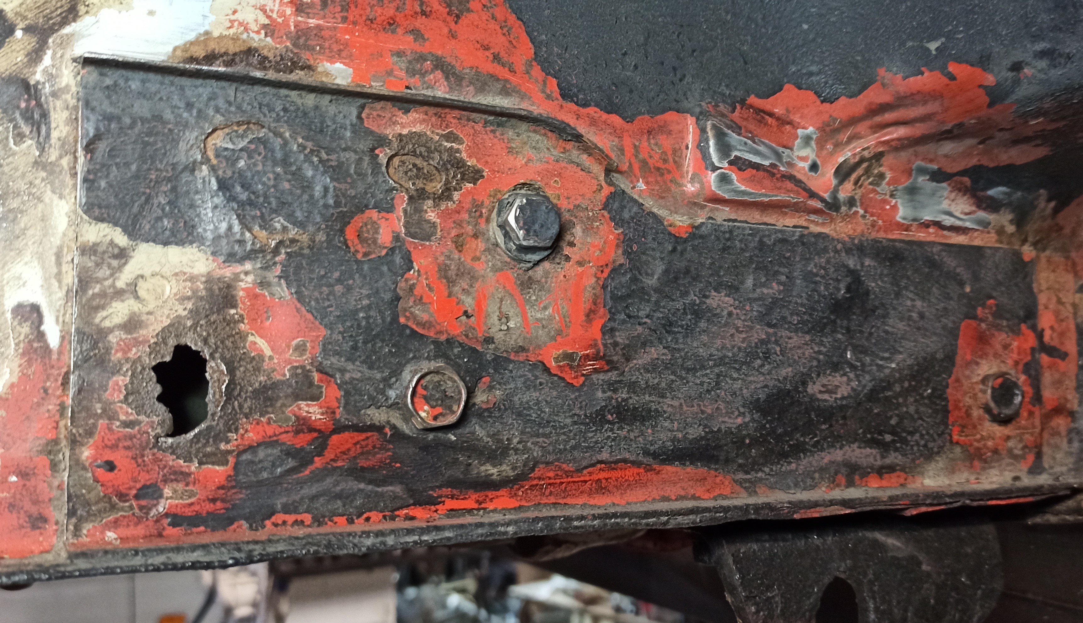

          Ca fait peur ? C'est pas faux ! Et pourtant elle paraissait belle ! Même avec le contrôleur lors du dernier CT, on avait fouiné et trouvé juste un petit point à regarder. Avec le dessous tout vide et et soudant en détail on trouve d'autres choses ! Et encore, je vous montrerai demain ce qu'il y a à reprendre en tôlerie de chaque coté à l'avant au niveau de la traverse ... misère !!!

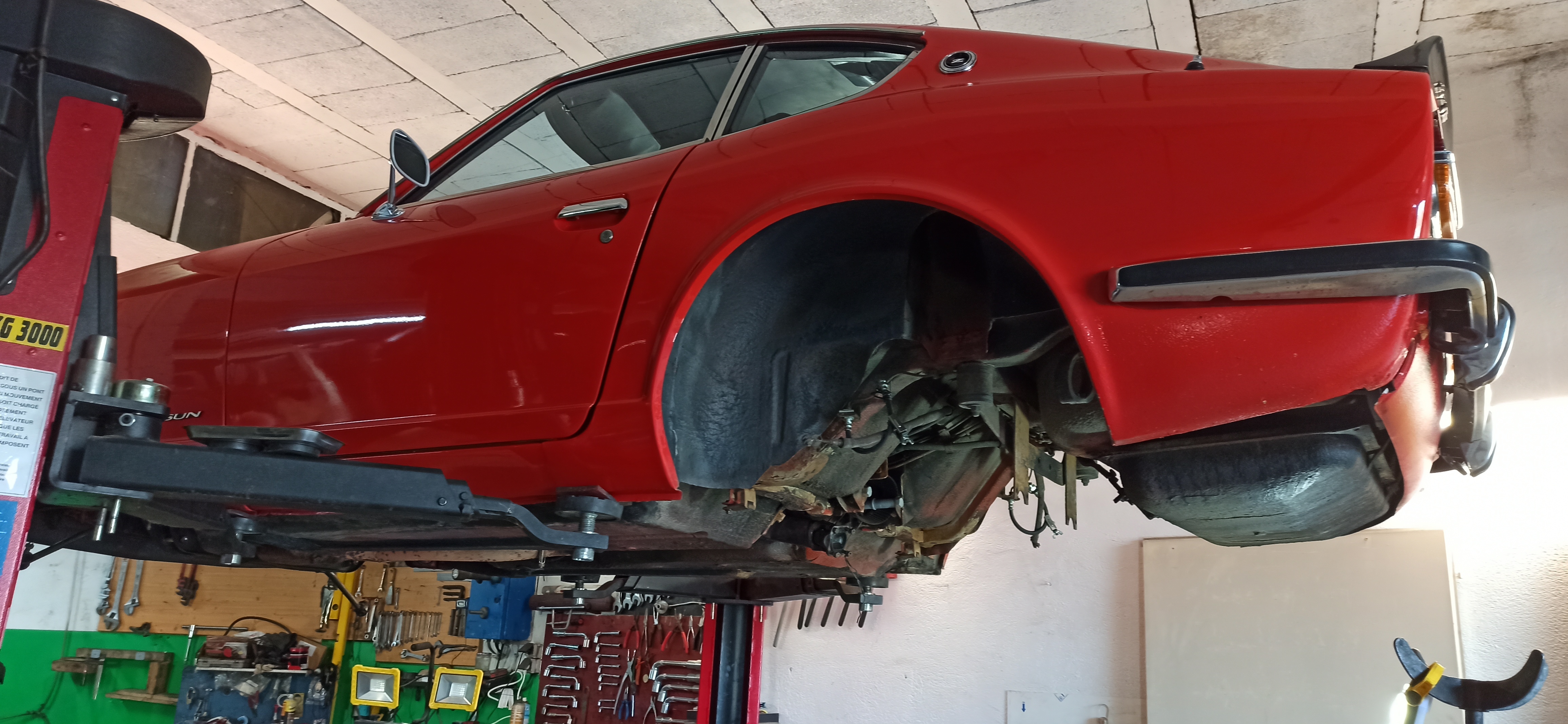

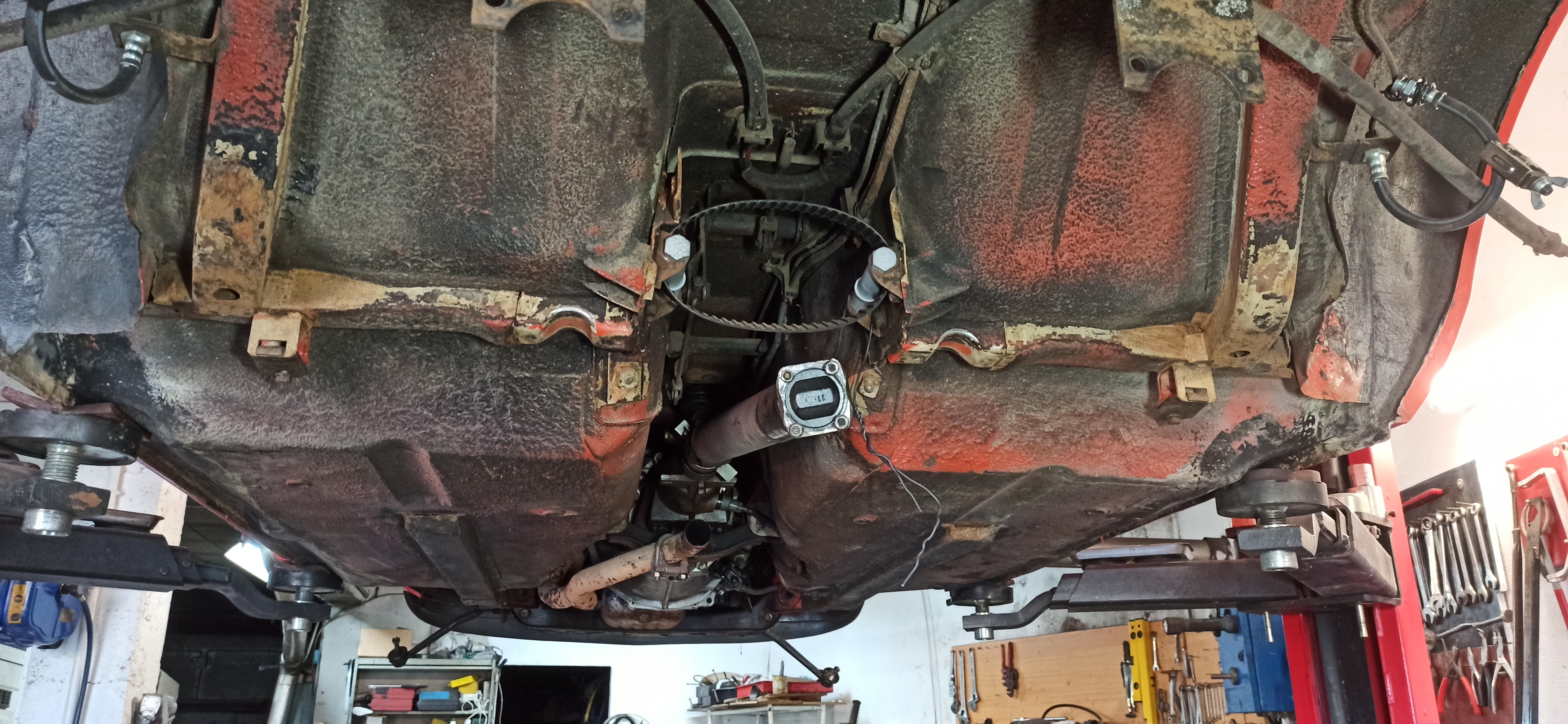

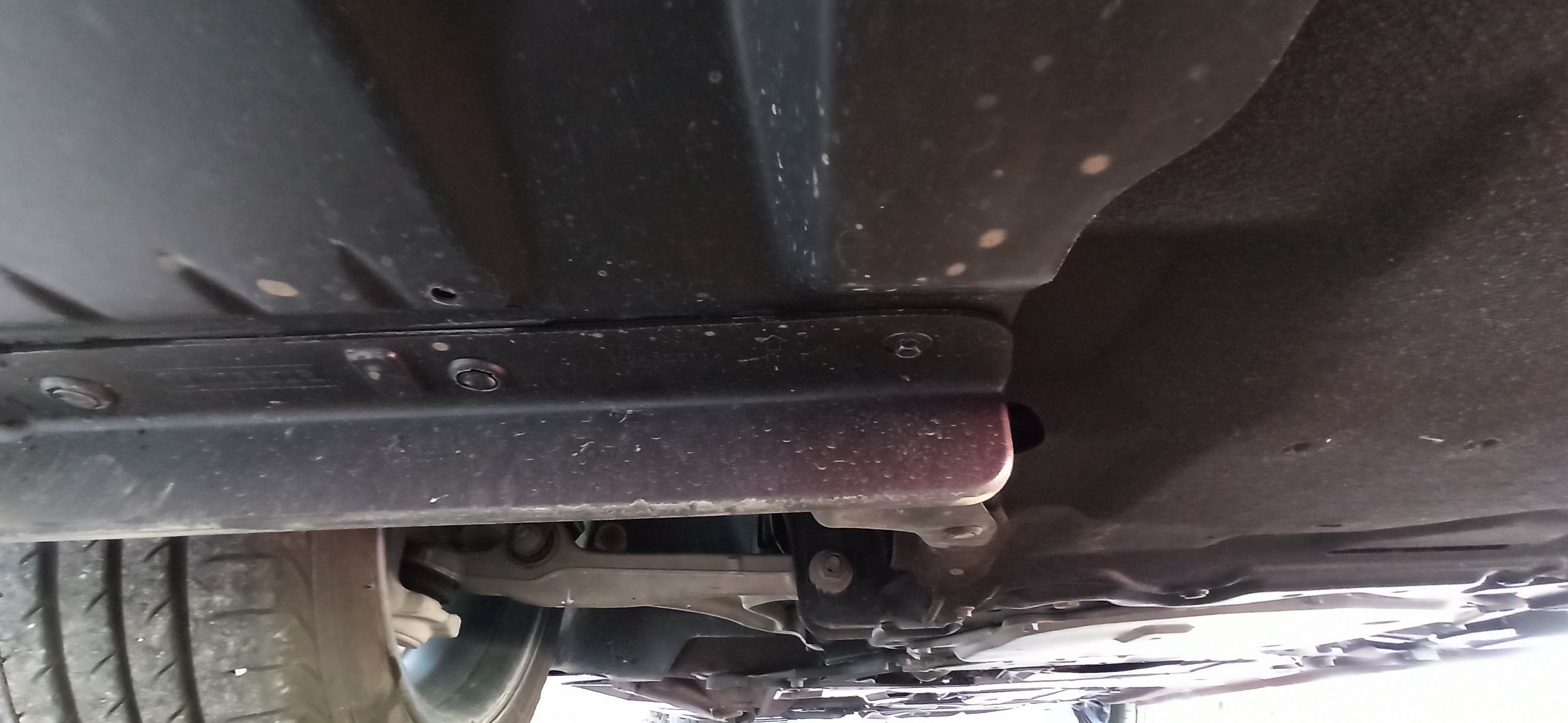

                Voila la jolie bestiole avec un pont à l'arrière et un pont à l'avant droit ... revue ce matin, sans dégât cette fois !

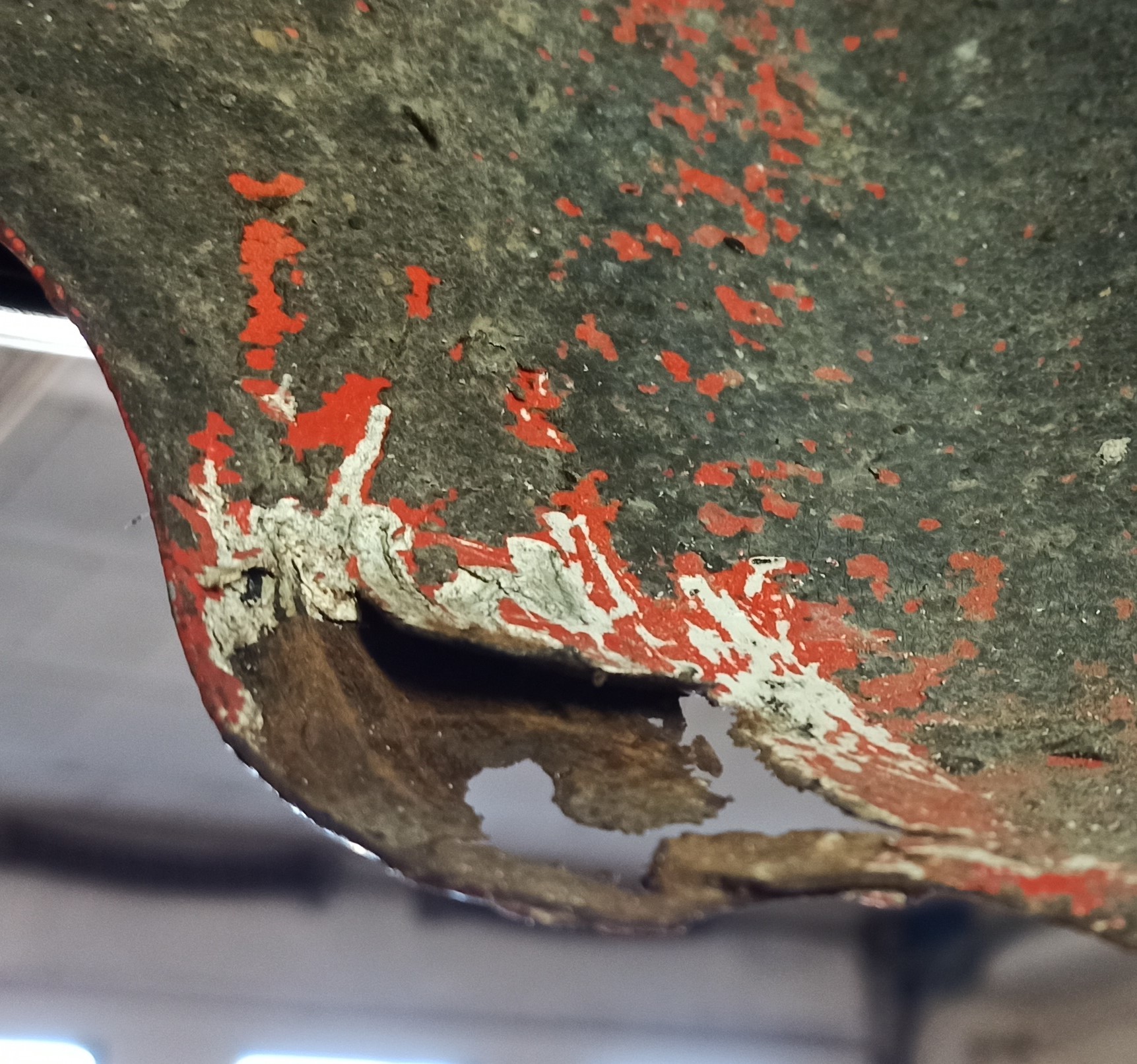

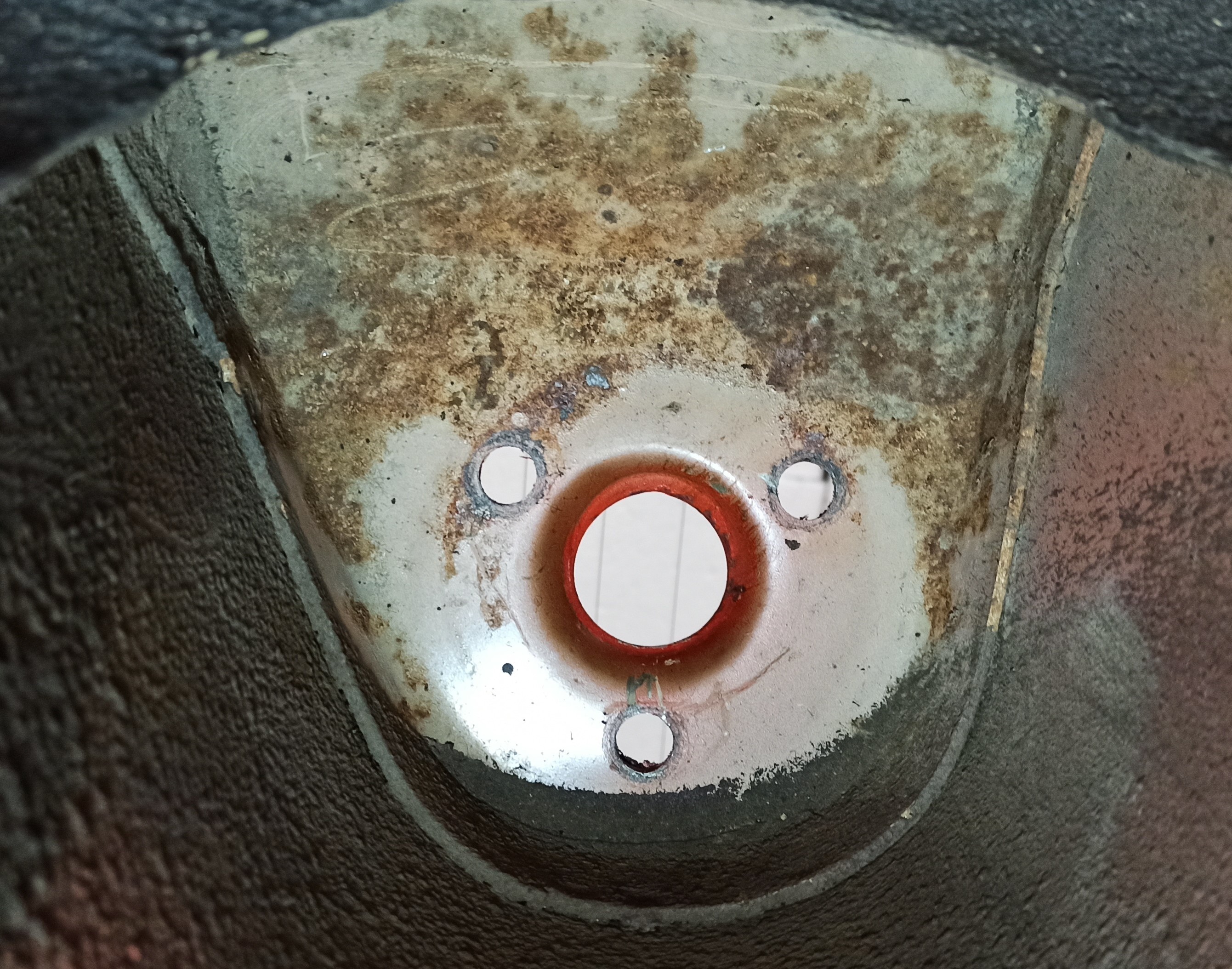

                  8ème jour

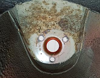

                  J'avoue que j'avais un peu honte (!!!) de vous montrer les trous de ma Z. Et je me suis dit que je n'y suis pour rien, mon auto ayant un entretien soigné régulier. Et surtout ça peut servir à ceux qui pensent comme moi que leur auto est nickel, ou ceux qui vont en acheter une.
                  D'abord, un point positif, les puits d'amortisseurs sont corrects. Voilà brut avant brossage le moins bon :
Nom : 		IMG_20230405_104814.jpg
Affichages :	228
Taille :		1,23 Mo

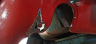

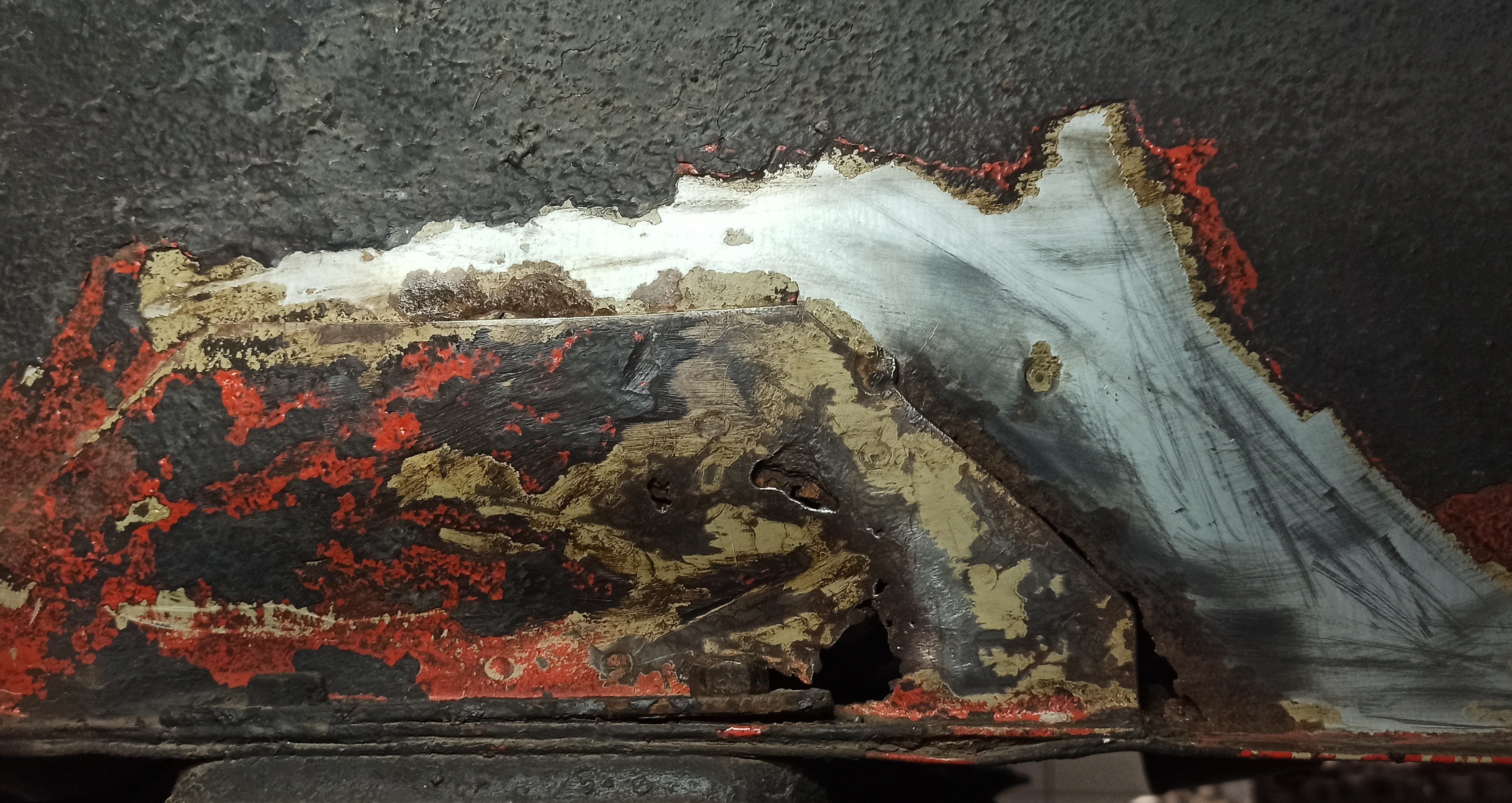

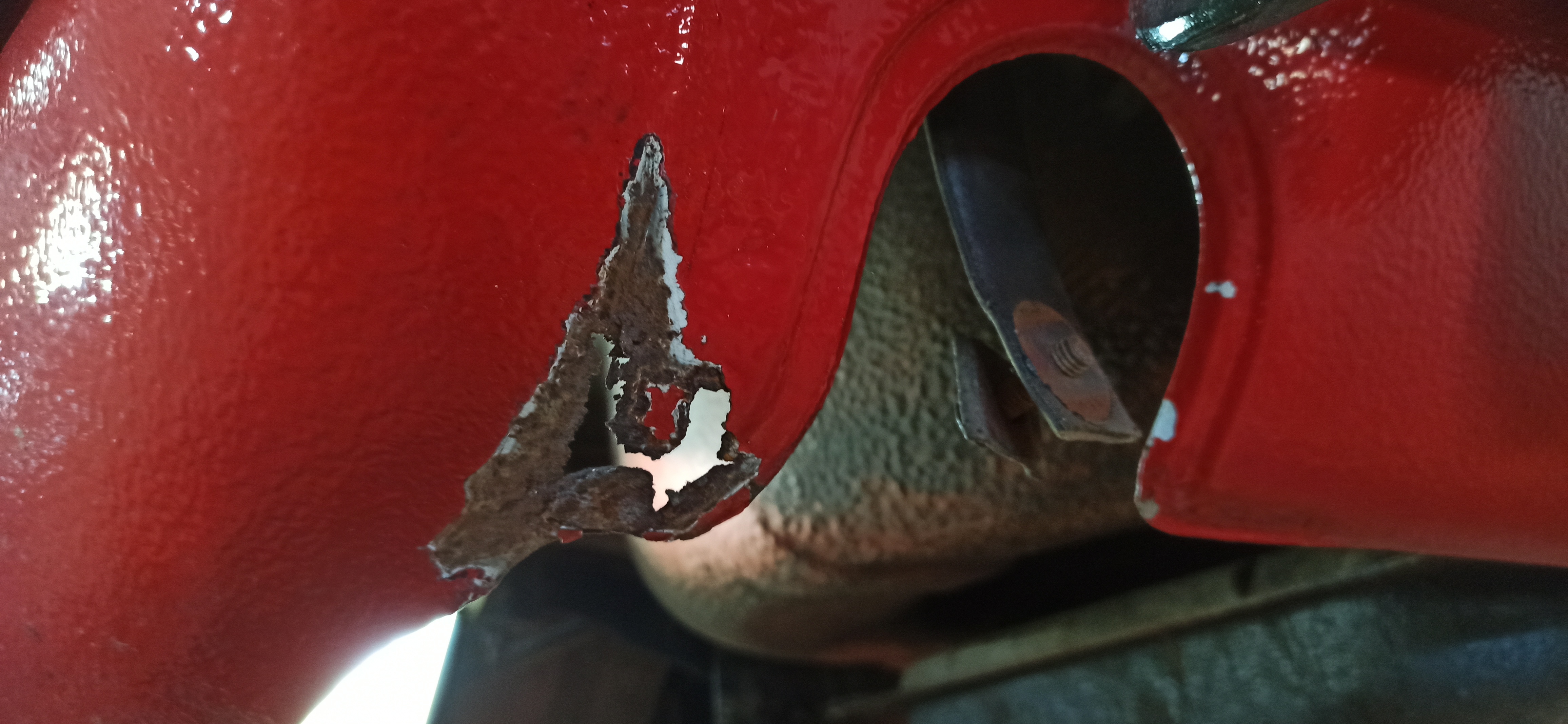

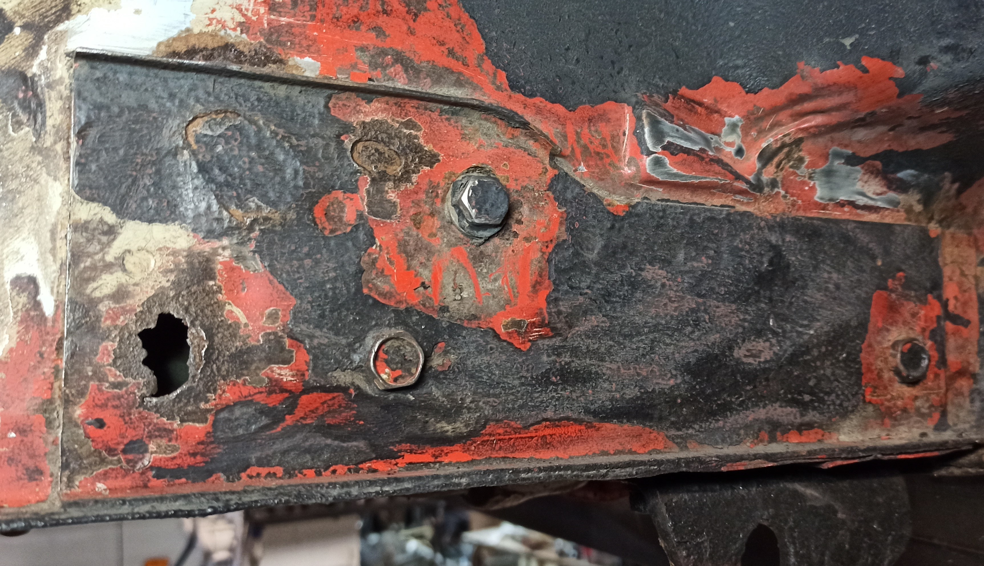

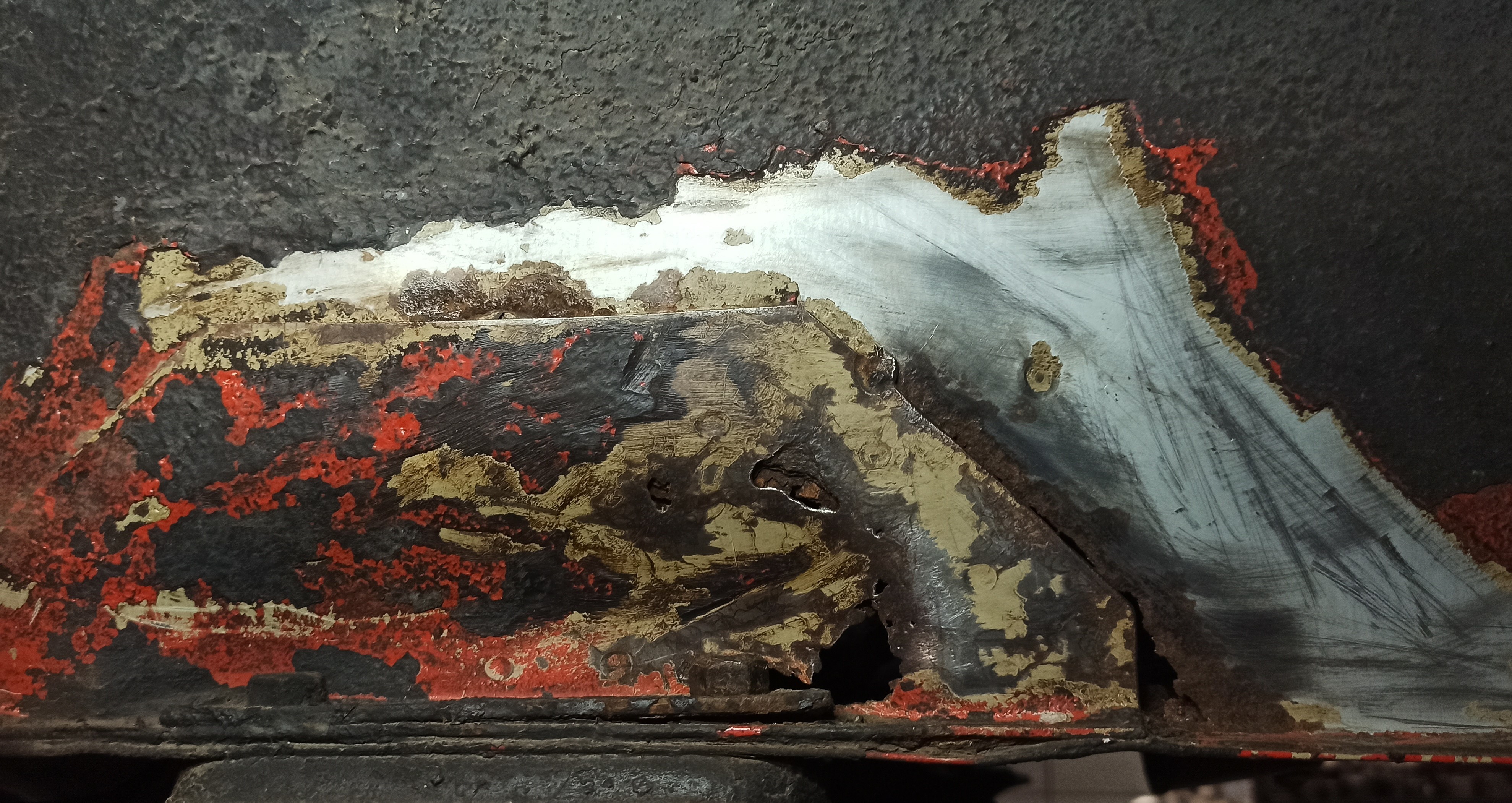

                  Ensuite on commence la série des horreurs ! Un coin qui ne laissait rien paraitre. le raccord des toles de bas d'aile et du dessous de parechoc. Depuis l'extérieur, on ne voyait absolument rien. La peinture et l'apprêt tenaient bon, mais il n'y avait plus rien dessous. Vu par en dessous, une fois l'échappement viré, il y a un chevauchement des 2 tôles de plus d'1 cm, d'où un nid privilégié à corrosion. J'ai gratté, séparé les 2 tôles ... et il n'y en avait plus qu'une avec une couche de paillettes rouillées en guise de tôle supérieure. Trou identifié, dégagé. sera préparé pour réparation à neuf.
Nom : 		IMG_20230405_104633.jpg
Affichages :	250
Taille :		2,52 Mo
ID : 			311434Cliquez sur l'image pour la voir en taille réelle
Nom : 		IMG_20230405_104652.jpg
Affichages :	250
Taille :		594,0 Ko

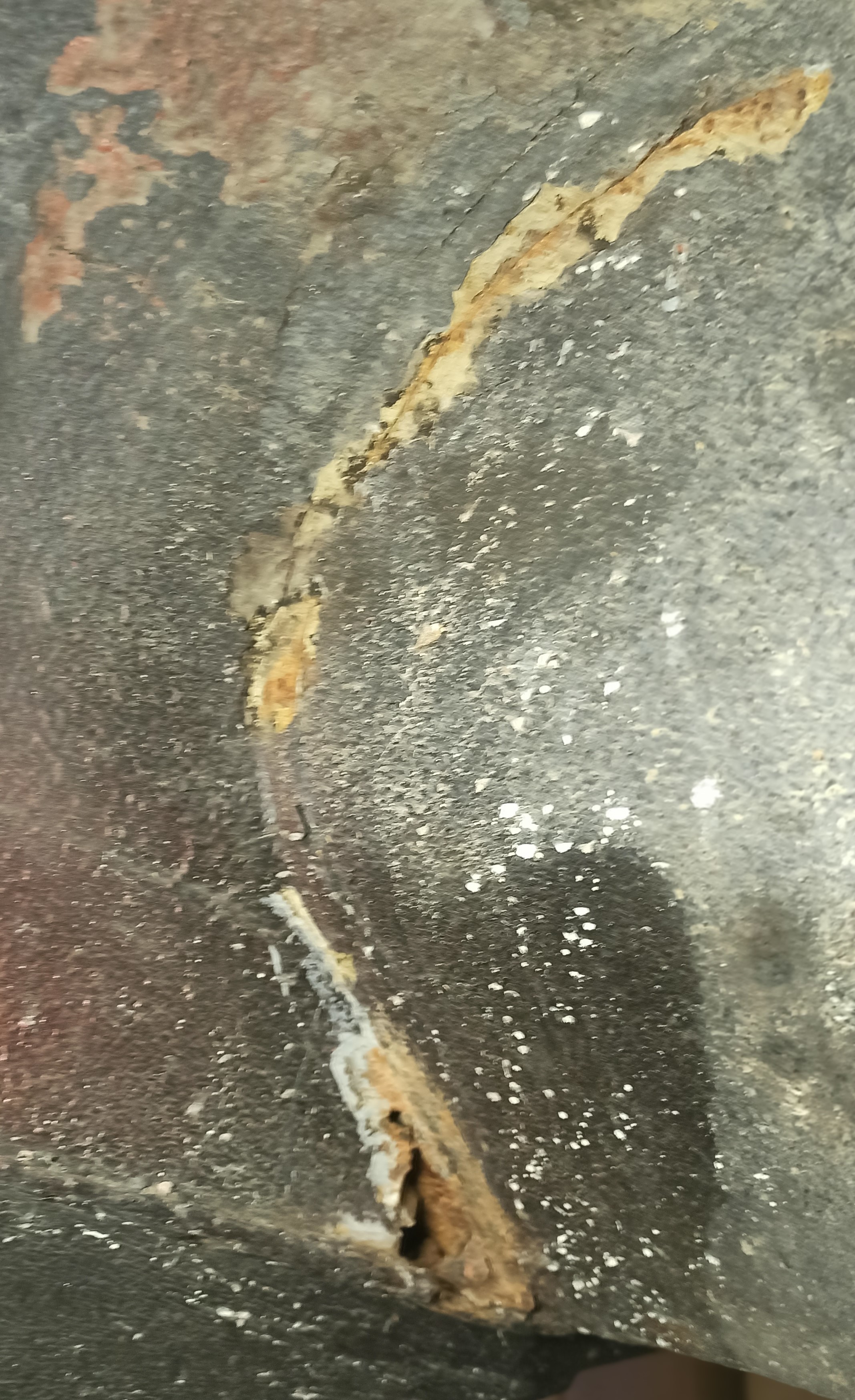

                  • #70

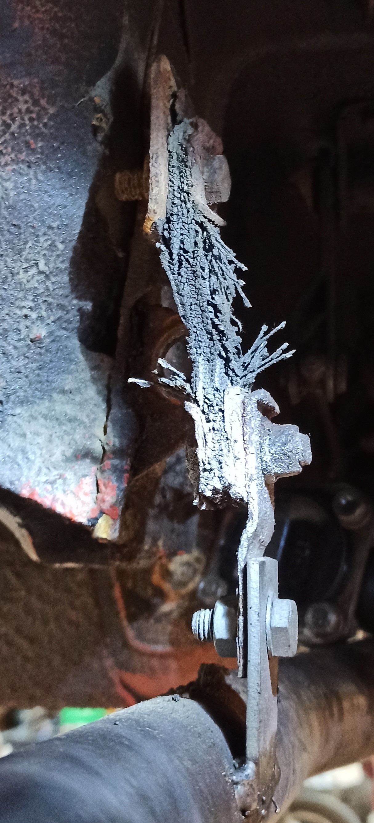

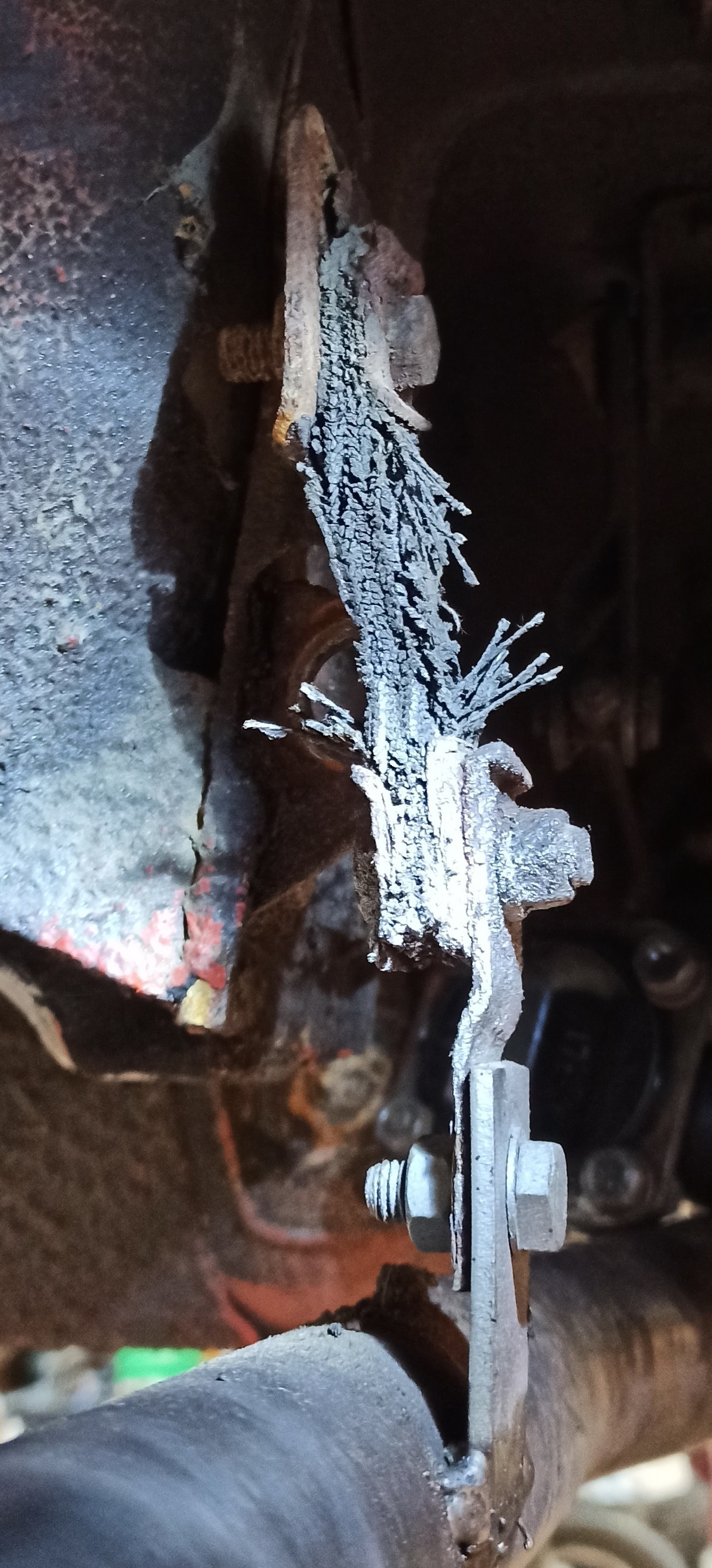

                    Et si vous voulez connaître cet endroit, sachez que Satan l'habite !
Nom : 		IMG_20230405_104844.jpg
Affichages :	235
Taille :		1,98 Mo
ID : 			311439Cliquez sur l'image pour la voir en taille réelle
Nom : 		IMG_20230405_104900.jpg
Affichages :	220
Taille :		1,50 Mo

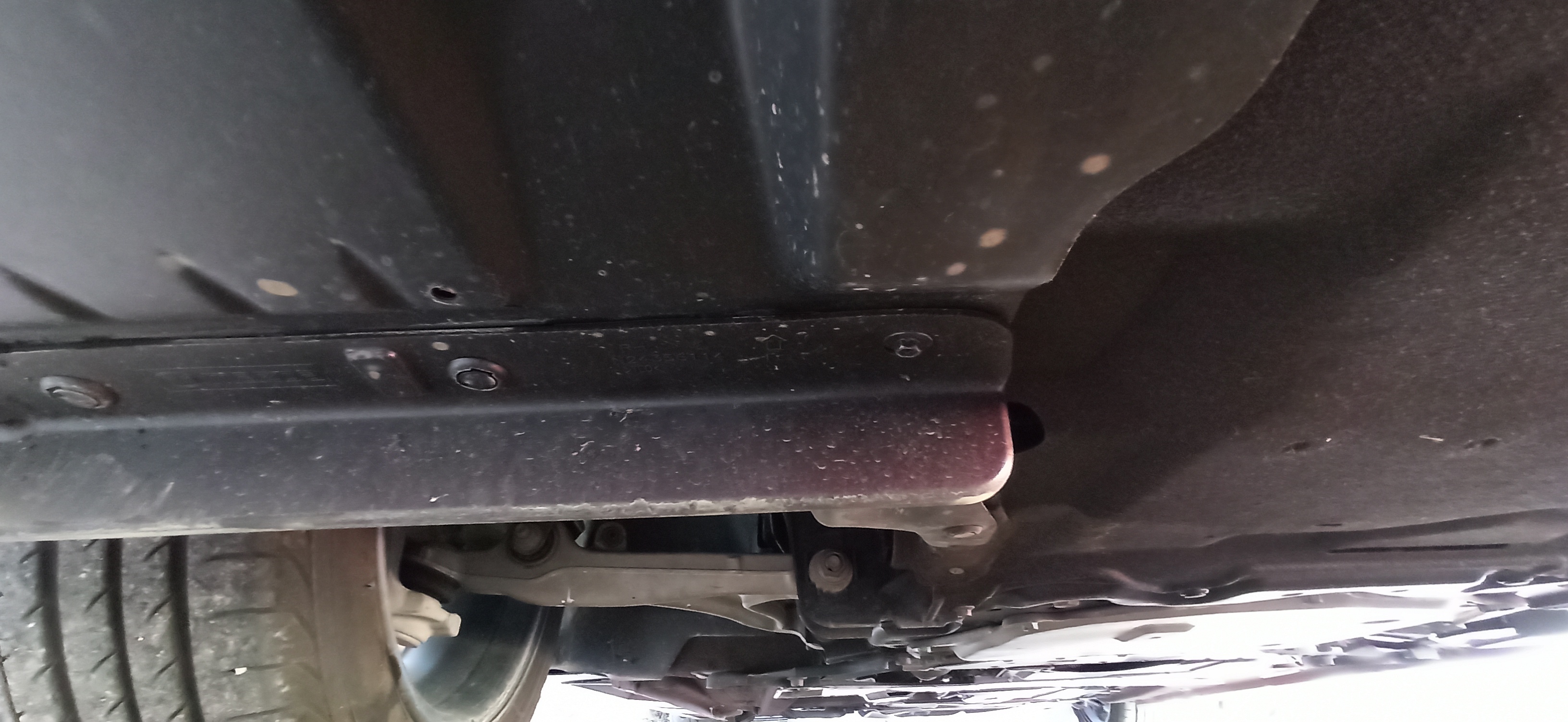

                    Et en face !!!
                    Heureusement moins méchant ...

                    On va ouvrir jusqu'à la tôle saine, puis ressouder des pièces ... Heureusement Alain est très bon mécano; mais aussi carrossier, avec le matos et l'expérience. Mais ça je ne l'avais pas vu venir !!!! Quand je pense que je voulais juste changer les silentblocs ! Le contrôle détaillé n'est pas du luxe !!! Le reste est bon !

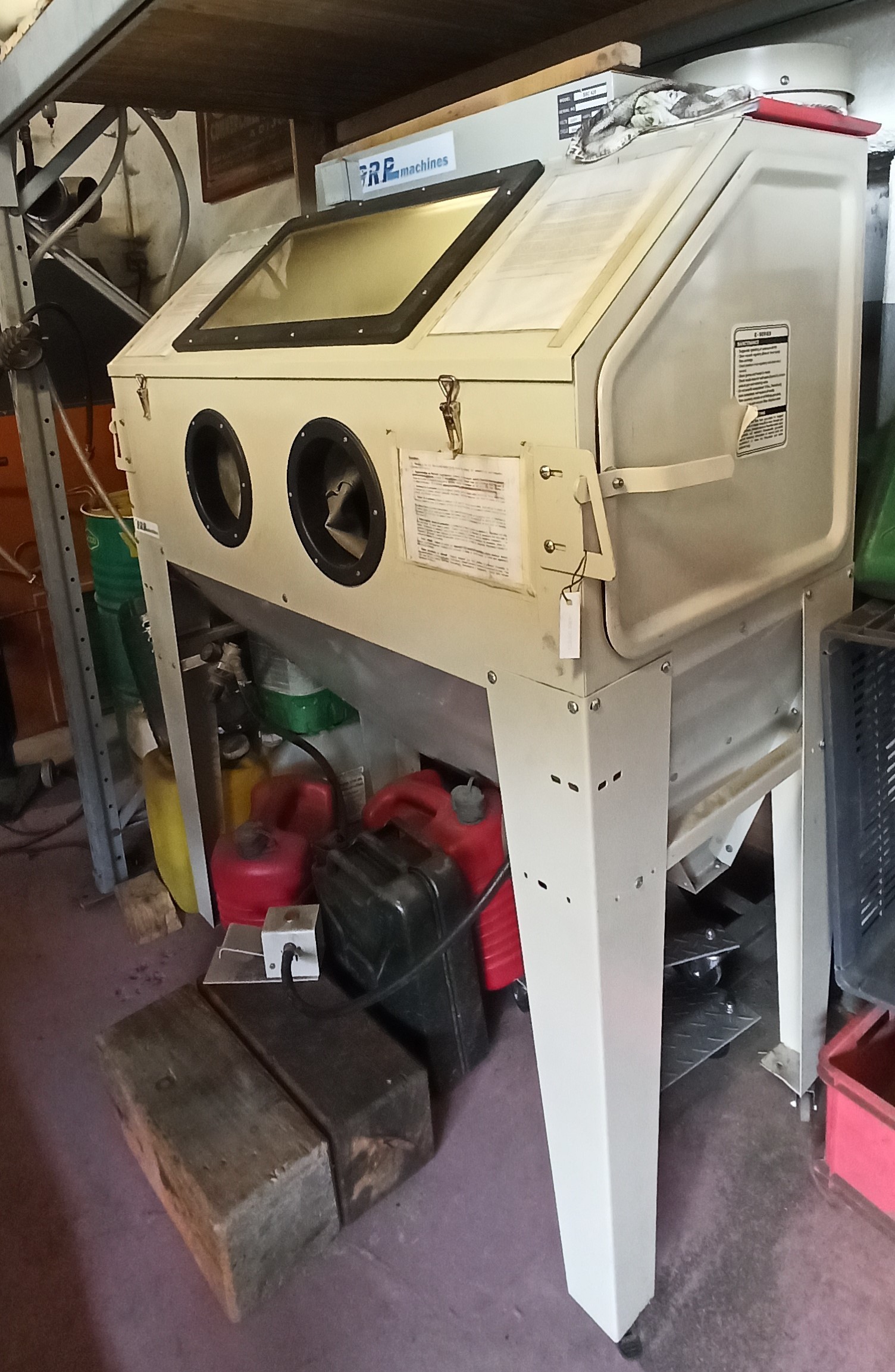

                    Sinon, voici ma nouvelle amie !
                    Cliquez sur l'image pour la voir en taille réelle   Nom : 		IMG_20230405_190559.jpg  Affichages :	0  Taille :		611,1 Ko  ID : 			311446
                    Et voici le boulot qu'elle me fait :
                    Cliquez sur l'image pour la voir en taille réelle   Nom : 		IMG_20230405_143827.jpg  Affichages :	0  Taille :		2,34 Mo  ID : 			311448
                    Photo prise juste sortie de sableuse ! On jurerait qu'elle a été peinte ! Magique ! Une gomme à cochonneries ...
                    Par contre, entre l'aspiration, et le compresseur, sans parler du jet de sable, ça fait un boucan assourdissant. Je m'y recolle demain avec un casque antibruit pour passer tout ce qui a été démonté, puis traitement phosphatant, apprêt Epoxy et peinture PU. Je commence une phase plus intéressante : remise à neuf et remontage, mais il y a encore du boulot !
                    Dernière modification par A2Z, 05 avril 2023, 22h42.
                      Si tu vire ces deux blocs, il faut raccourcir les pieds de la nouvelle amie, non ?
                      J'aimerais bien avoir une nouvelle amie comme çà... mais pas de place dans le garage... ou bien, faudrait en faire...
                      C'est une estrade pour nain ... comme gentiment expliqué par Gilou !
