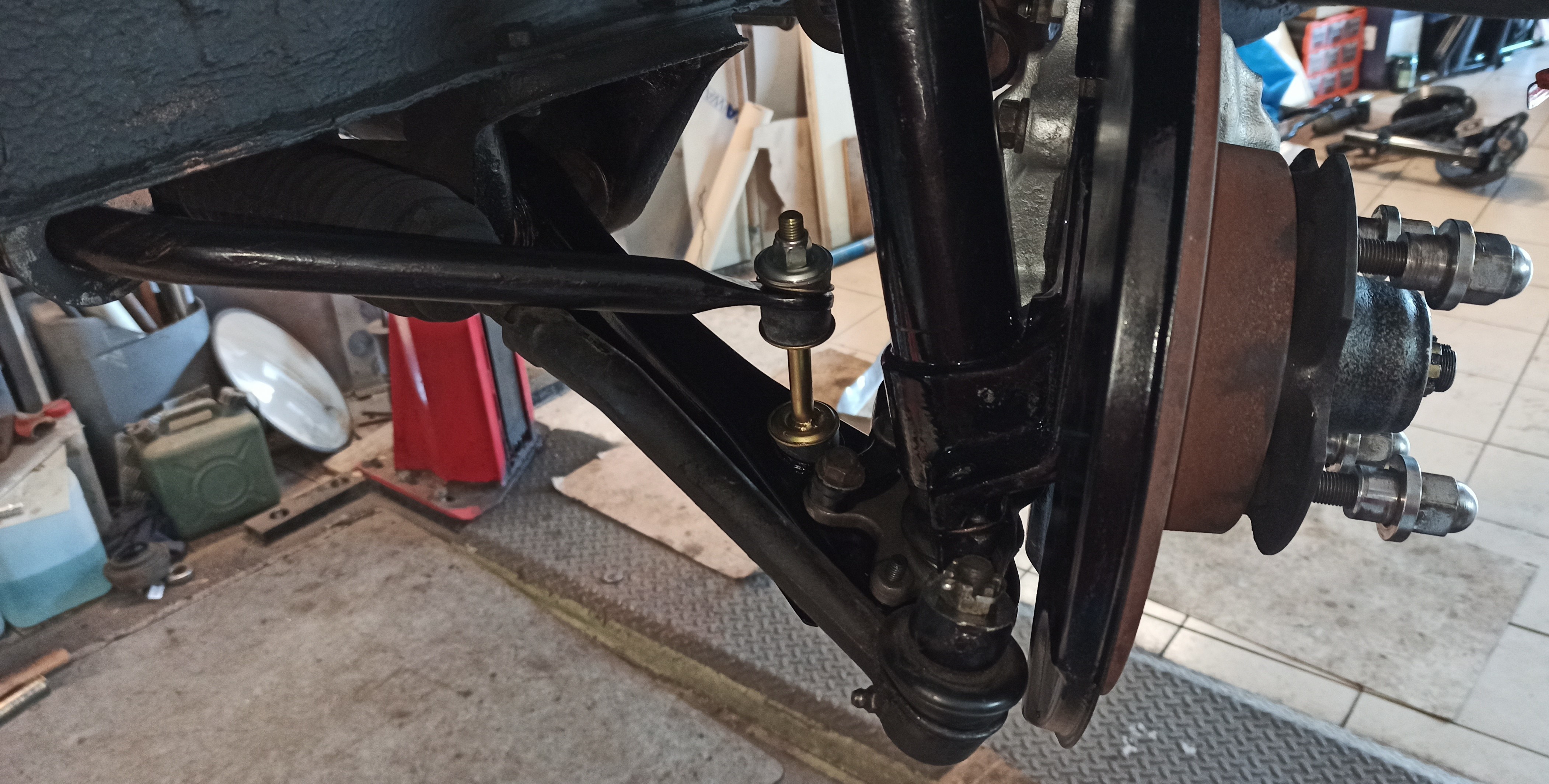

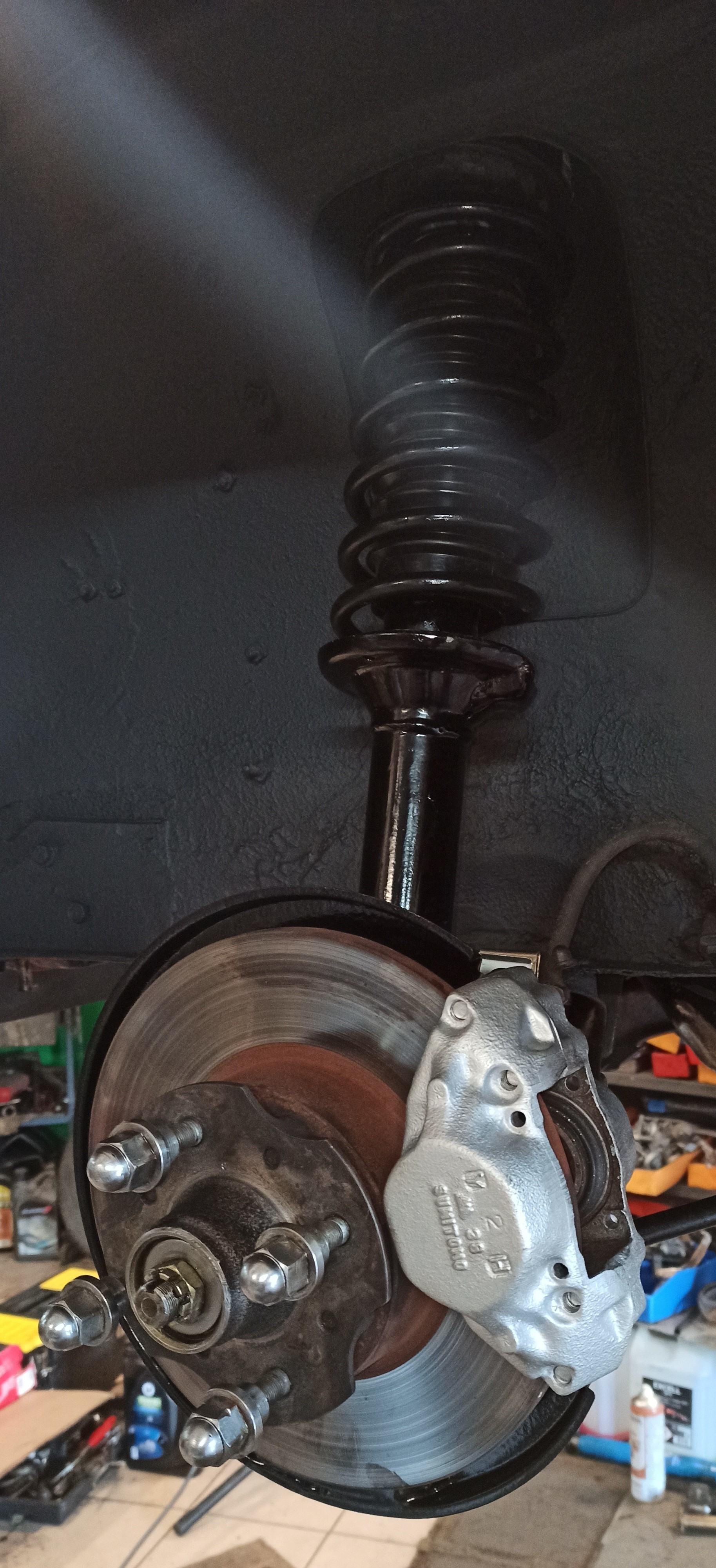

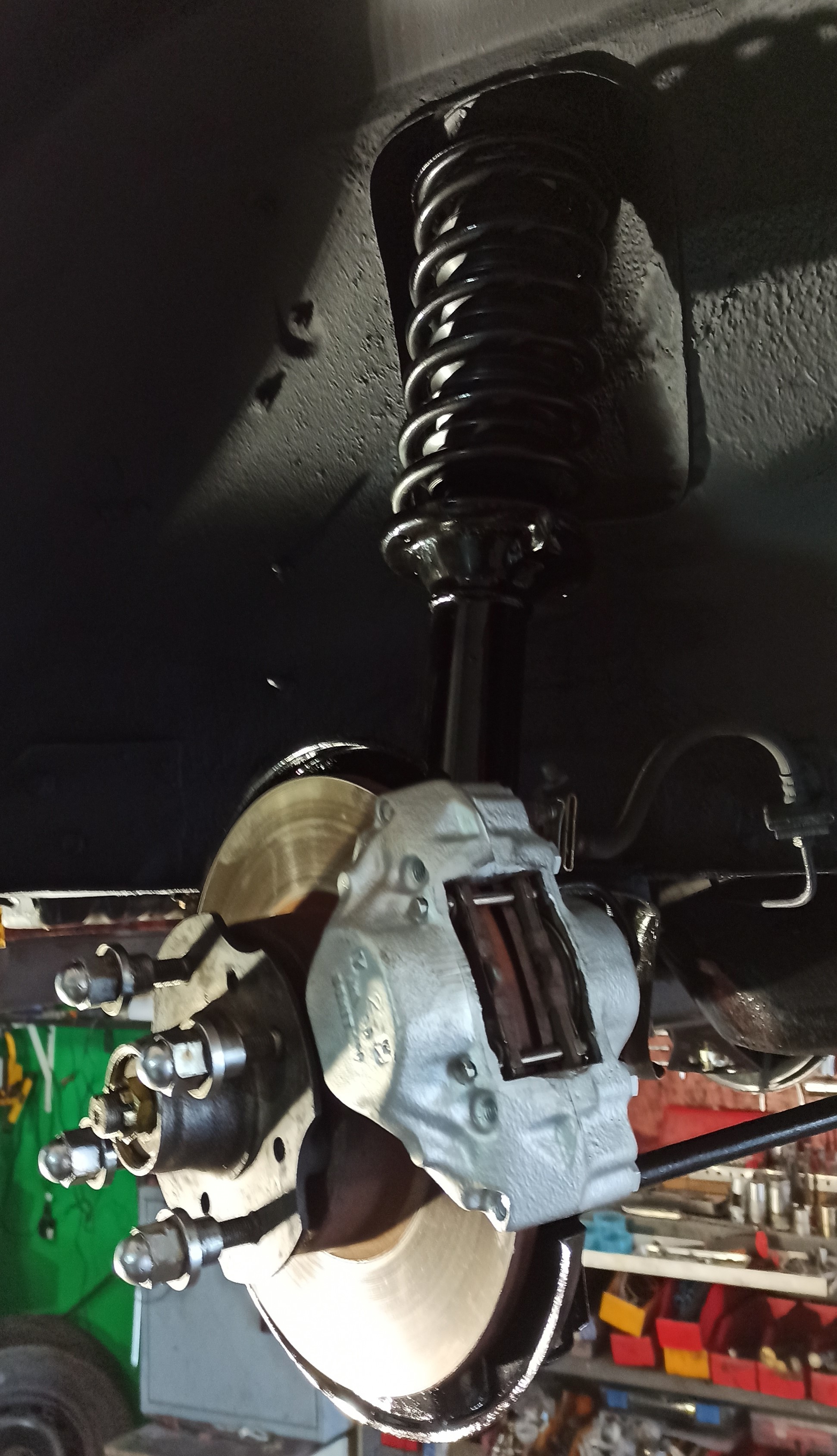

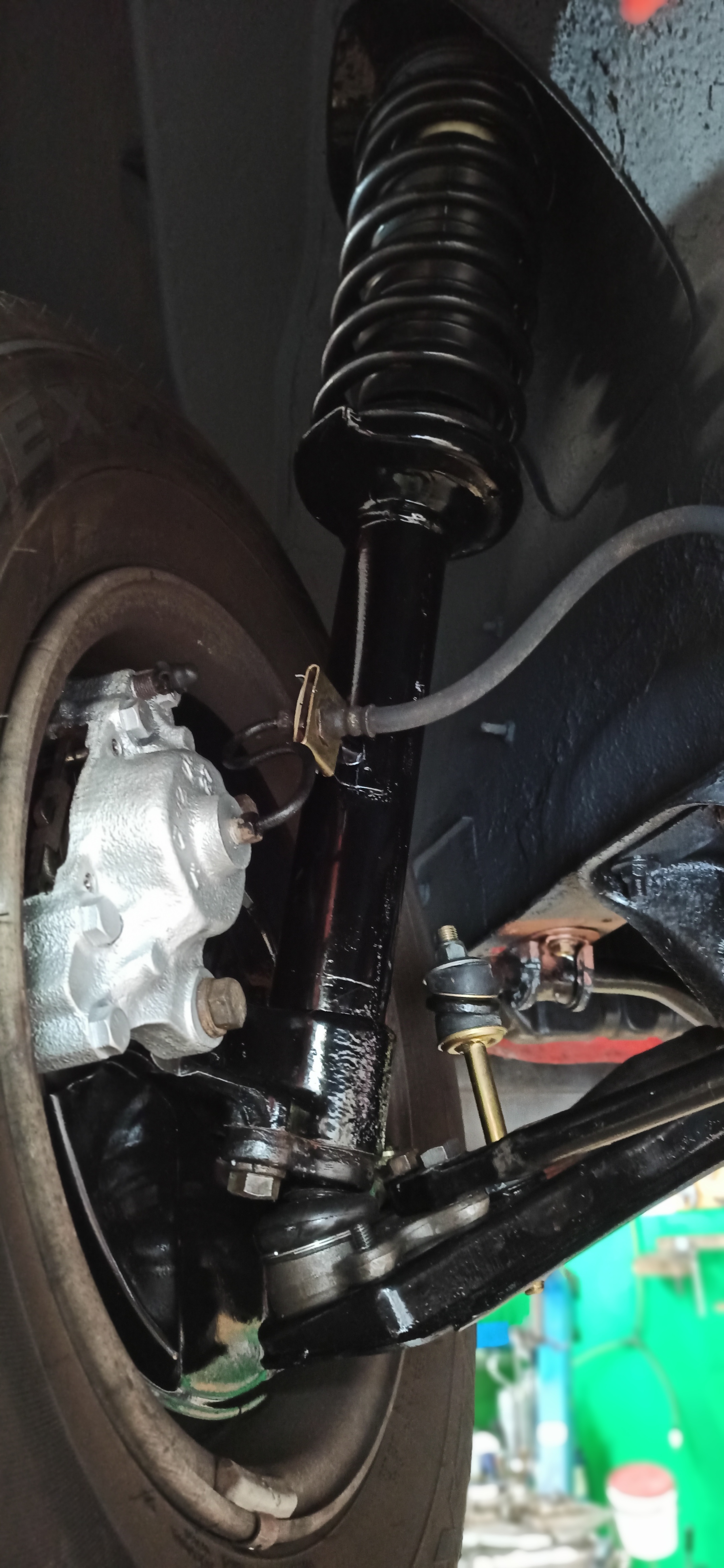

            26ème jour :

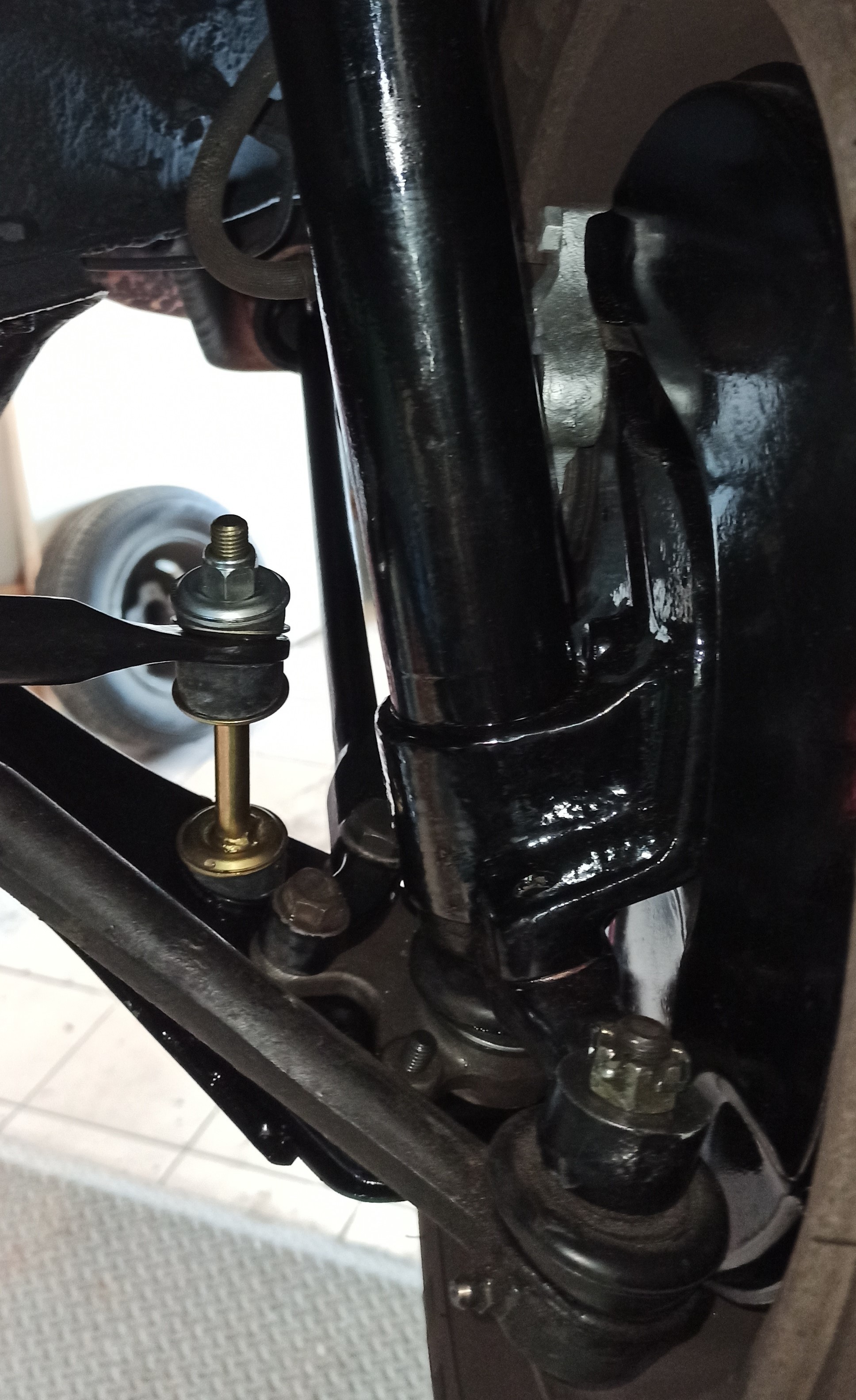

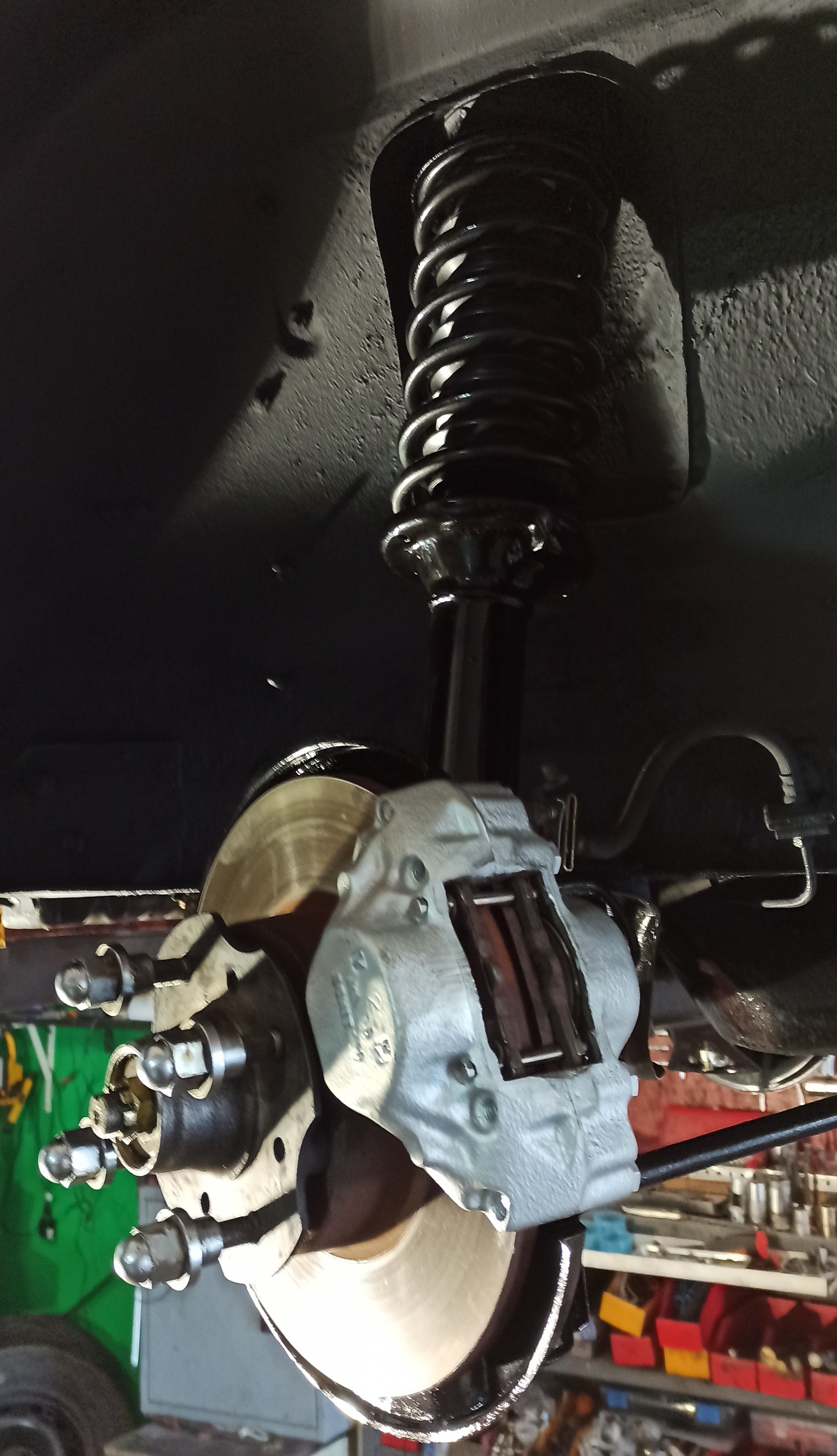

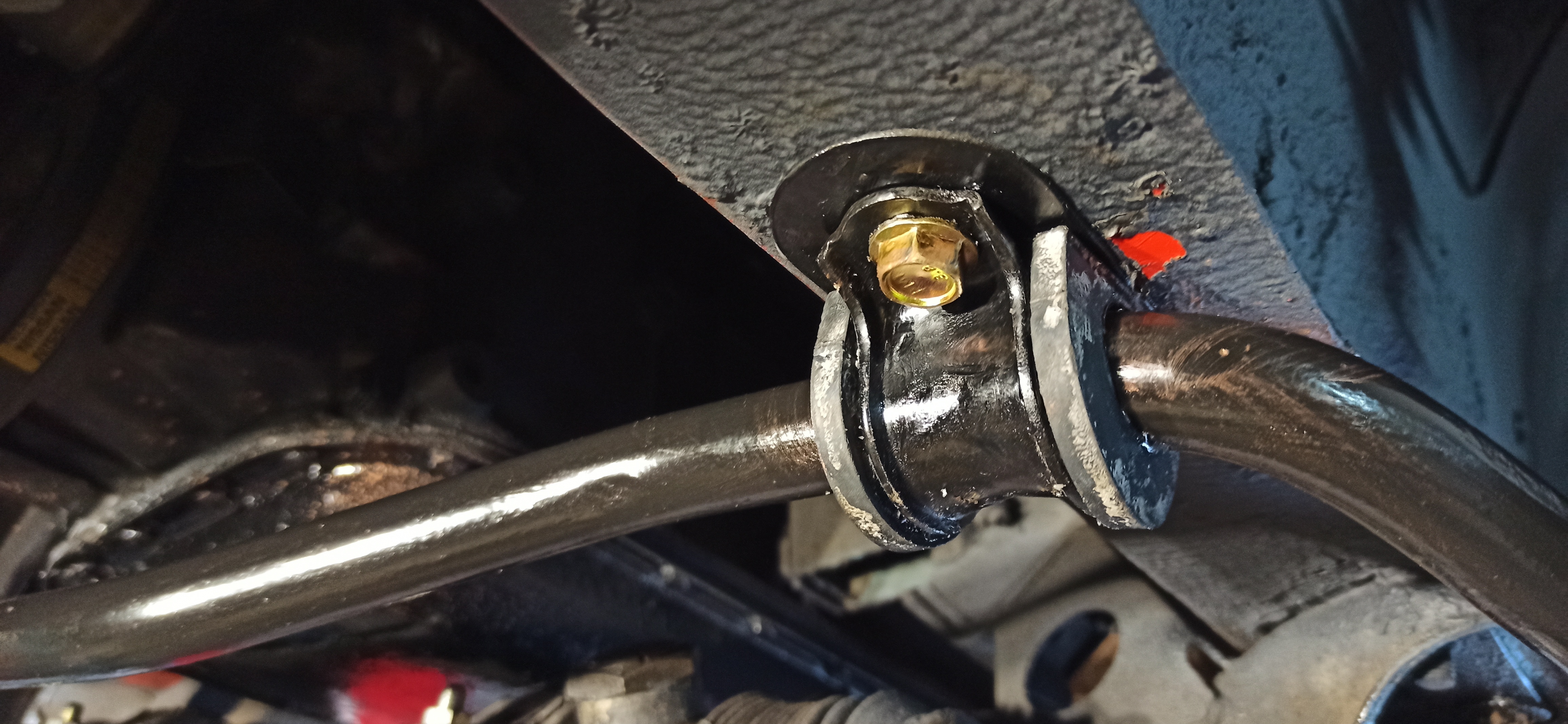

            En résumé, le train avant est remonté !!!!
            Pour la capacité d'huile dans les tubes d'amort avant, soit vous mettez 10cl, comme moi, et vous en foutez partout, soit 5cl et ça va nickel jusqu'à 1 cm du haut de l'amort (au 2ème essai !)

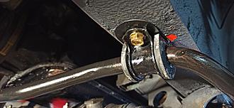

            Remonter du neuf, c'est vraiment cool ! Et propre !. Reste à vérifier le serrage des roulements avant neufs avec la roue montée avant mise en place de la goupille. Et serrage des triangles sur la fosse, comme prévu. Bien purge des freins, mais ça ce sera à la fin...
            Grace à Wesley, j'ai même les silentblocs de barre stab avant en caoutchouc ! Comme désormais tout le reste ! Un sans faute parfait ! Ils vont parfaitement, voire mieux que les PU, mais il vous dira ce que c'est ... Honda je crois, mais de taille parfaite pour nos Z françaises.
            Pour en être là, j'ai passé mon weekend du 1er mai à faire de la peinture tous les matins ! Mais normalement à la fin de cette semaine, ça devrait sentir bon !!!!

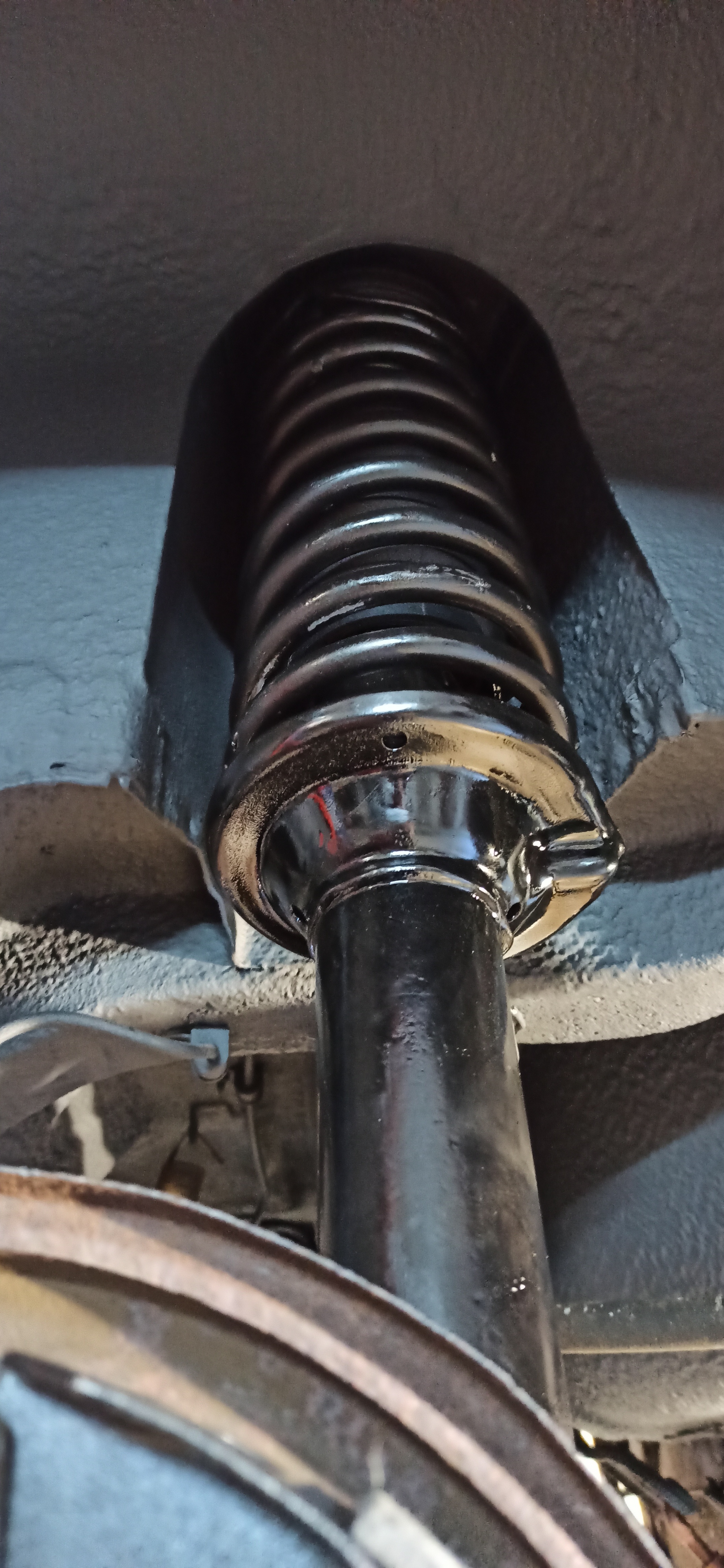

            Allez, des photos :
Nom : 		IMG_20230502_170848.jpg
Affichages :	195
Taille :		2,88 Mo
ID : 			311944Cliquez sur l'image pour la voir en taille réelle
Nom : 		IMG_20230502_185609.jpg
Affichages :	223
Taille :		1,38 Mo
ID : 			311946Cliquez sur l'image pour la voir en taille réelle
Nom : 		IMG_20230502_185645.jpg
Affichages :	202
Taille :		1,58 Mo

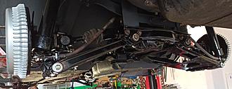

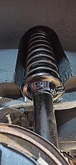

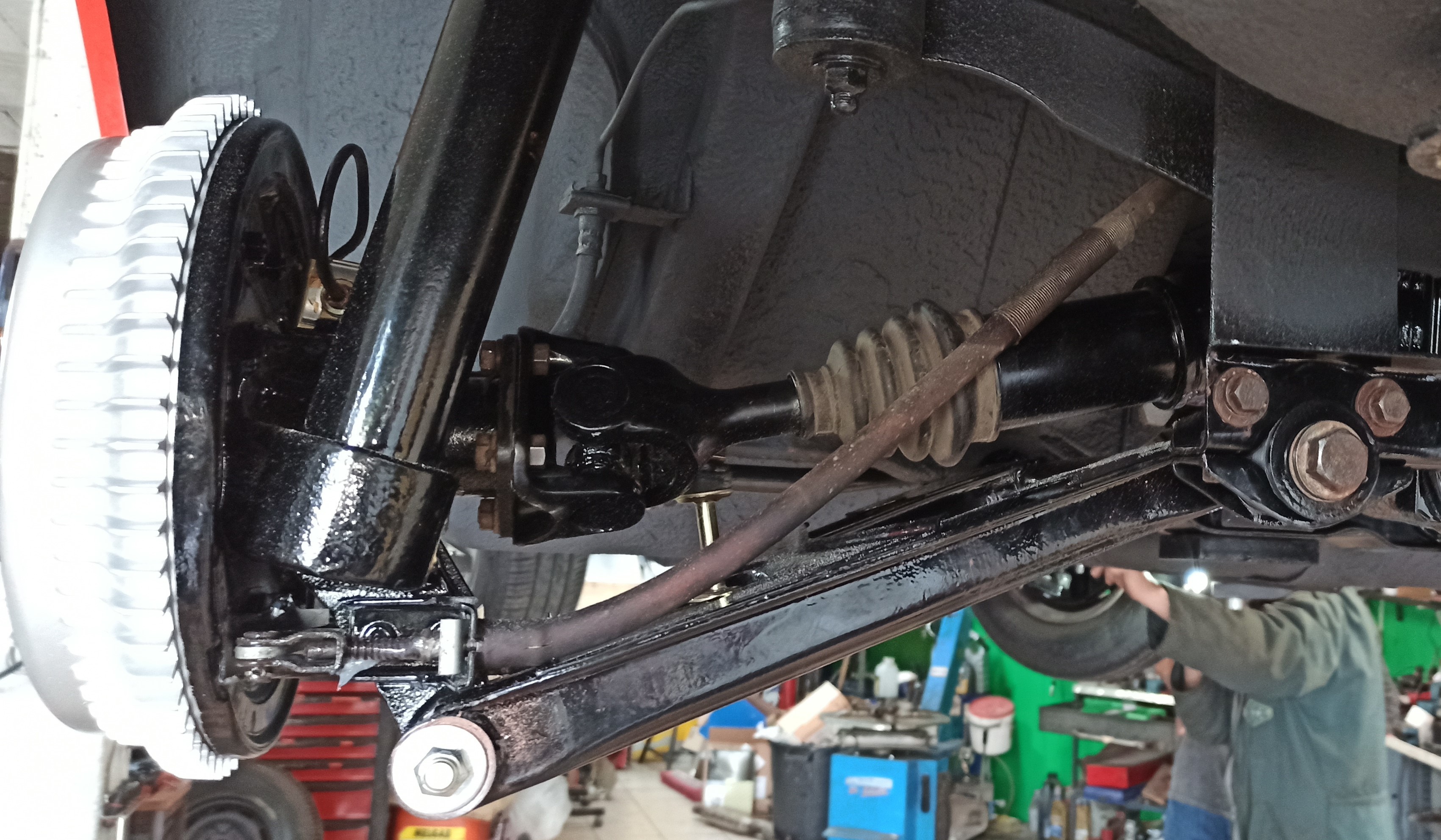

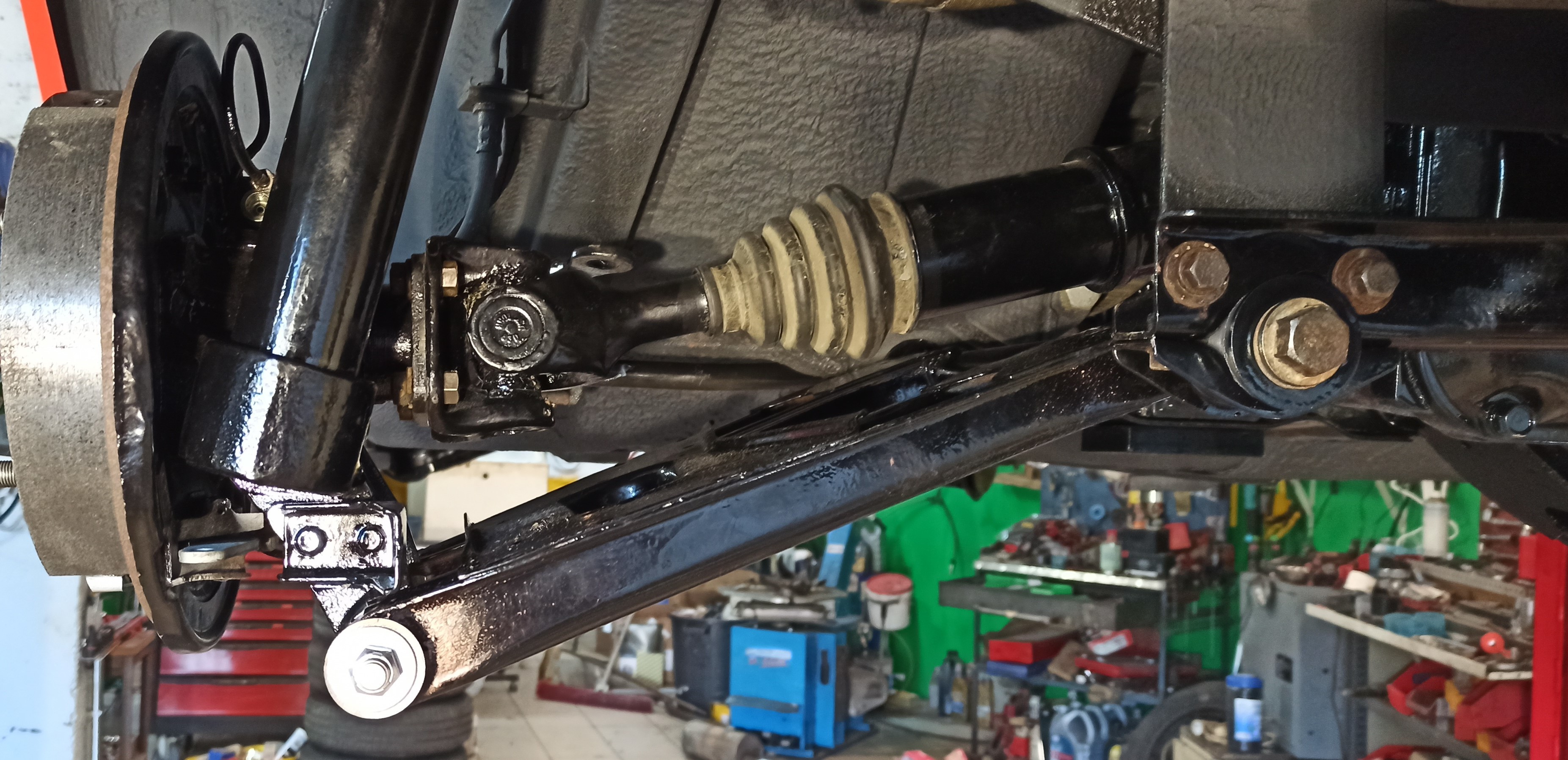

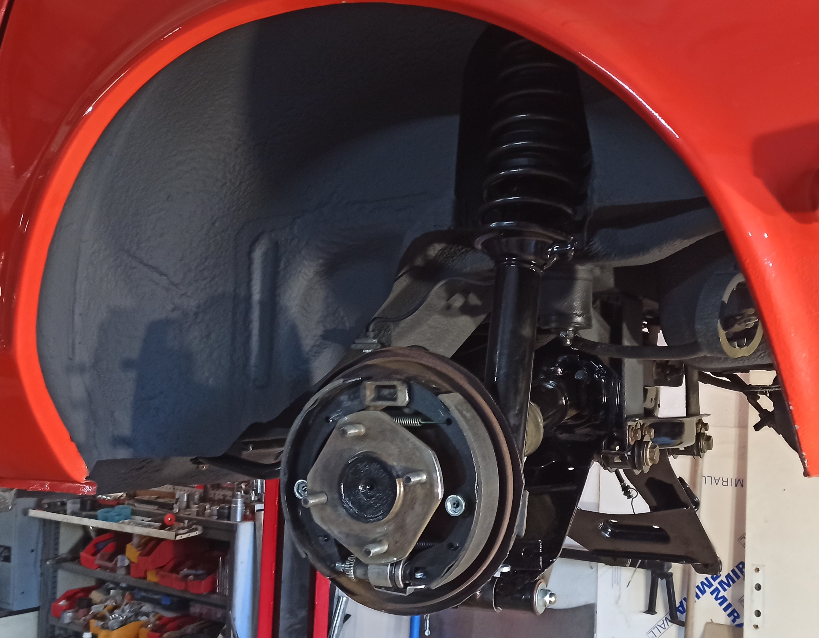

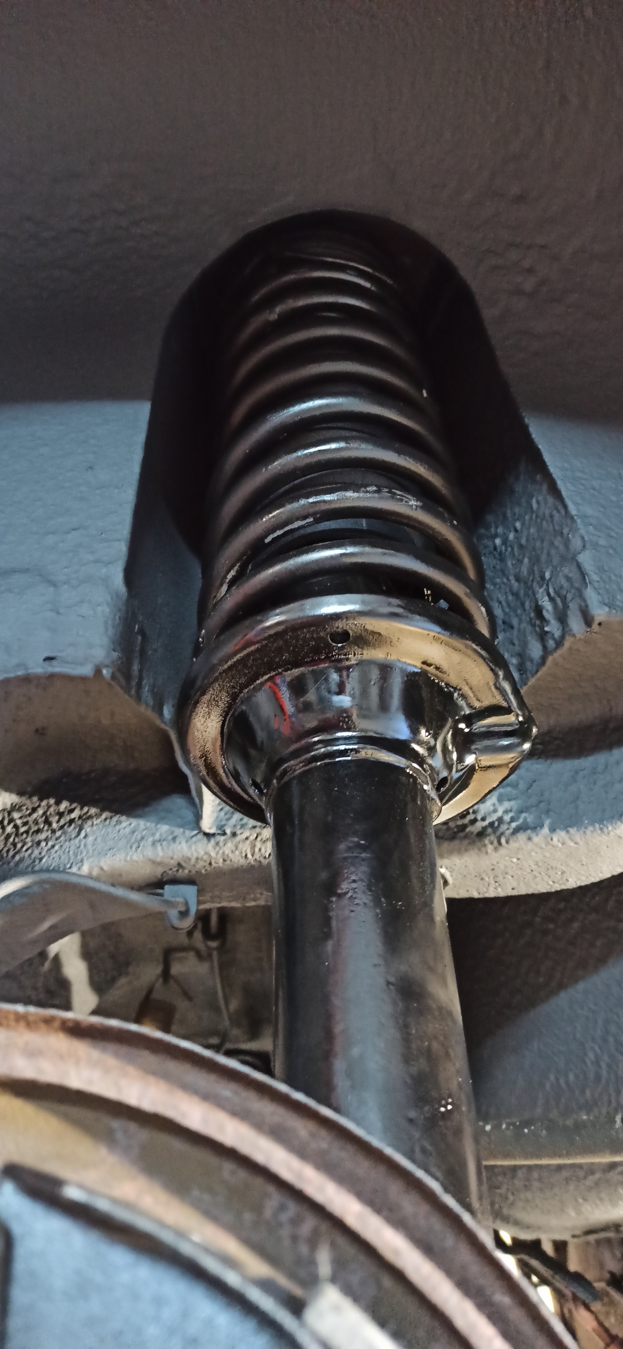

          • 27ème jour
            Les plaquettes sont remises en place ... bon, ok, pas dur ...
            Les 2 jambes de suspension sont remontées avec amortos neufs, de même que les autres éléments.
            Silentblocs remis en place dans les 2 triangles arrières. Triangles mis en place sous le châssis ! (serrage en attente de fosse)
            2 cardans refixés au pont. C'est vachement plus facile quand tout est nickel pour choper les vis, les rondelles, les écrous et les clés ont une bonne prise !
            Barre stab arrière en place.
            Jambe arrière gauche fixée dans son puits, puis raccordée au triangle. Moyeu et cardan solidarisés ! Ce coté là est bien avancé !

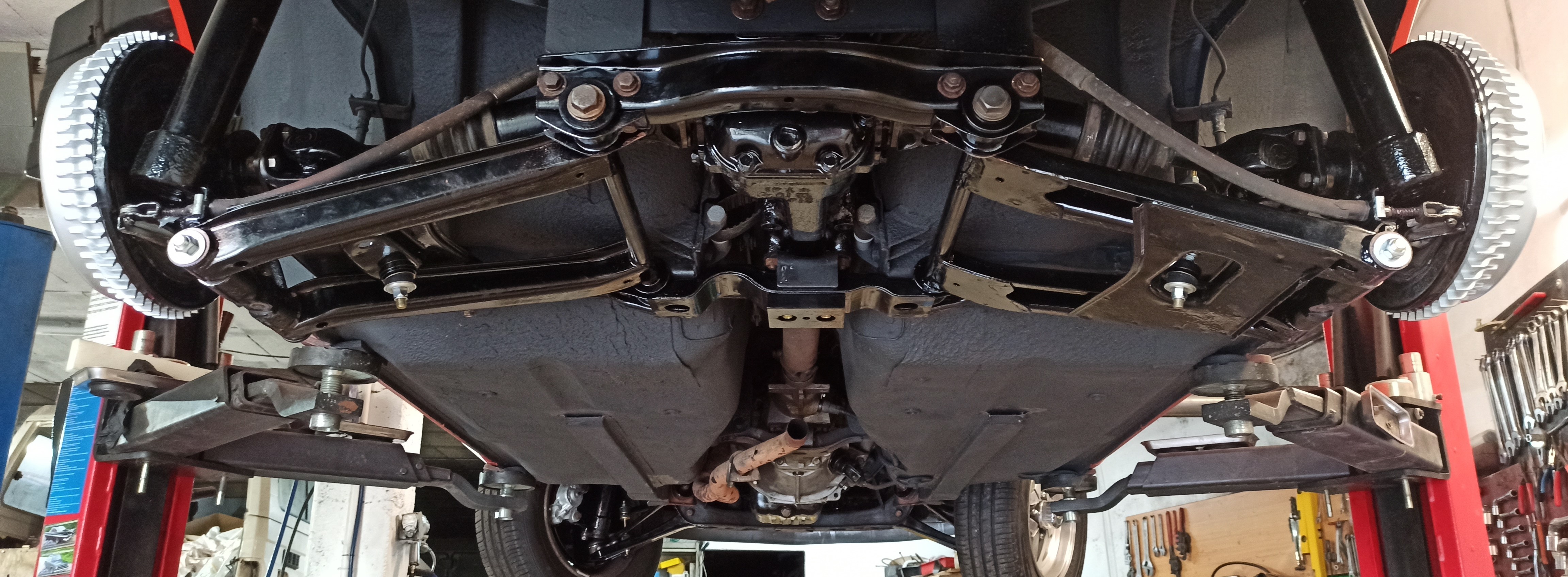

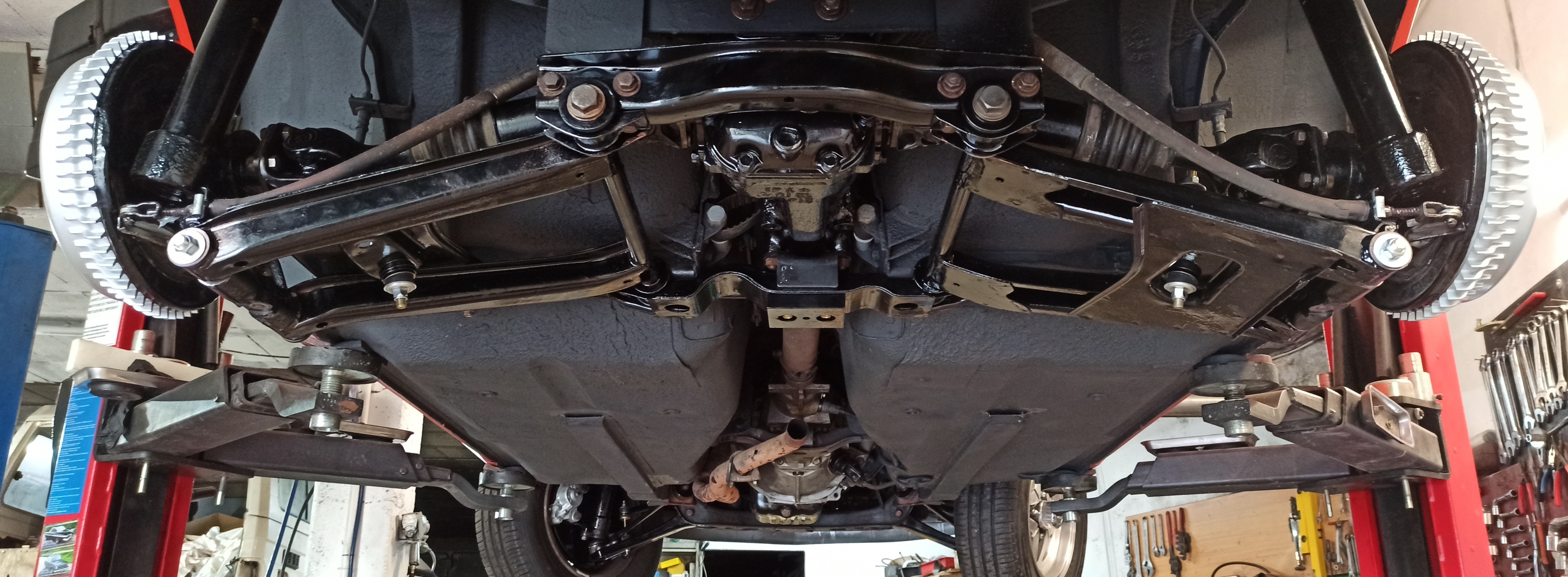

            Demain la suite, et tout de suite des photos :
Nom : 		IMG_20230503_171928.jpg
Affichages :	184
Taille :		2,68 Mo
ID : 			311965Cliquez sur l'image pour la voir en taille réelle
Nom : 		IMG_20230503_171901.jpg
Affichages :	193
Taille :		798,5 Ko
ID : 			311967Cliquez sur l'image pour la voir en taille réelle
Nom : 		IMG_20230503_171911.jpg
Affichages :	189
Taille :		1,20 Mo

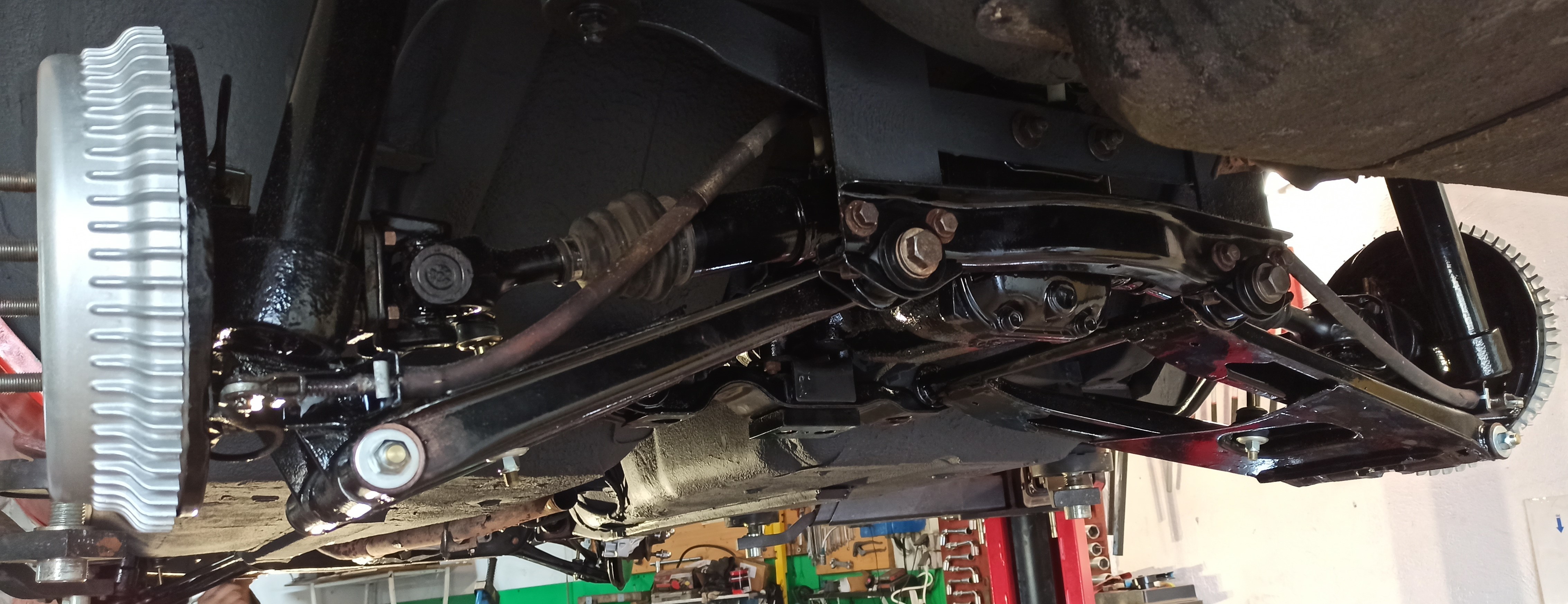

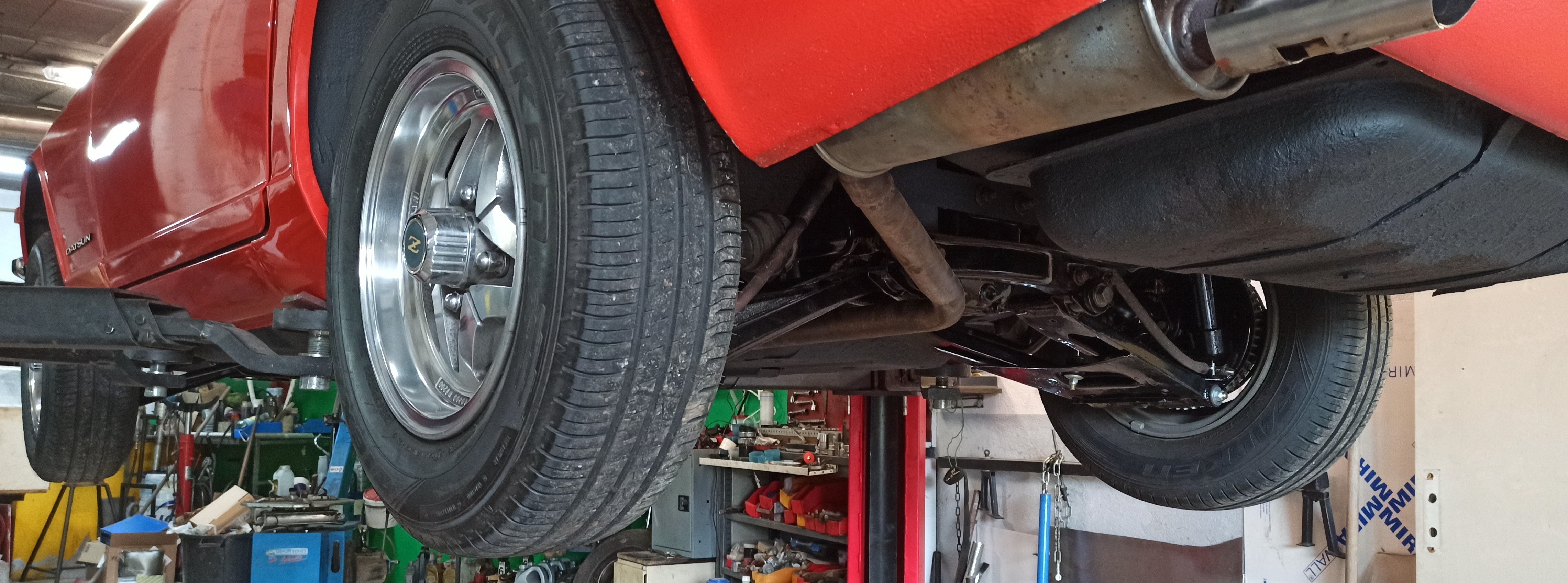

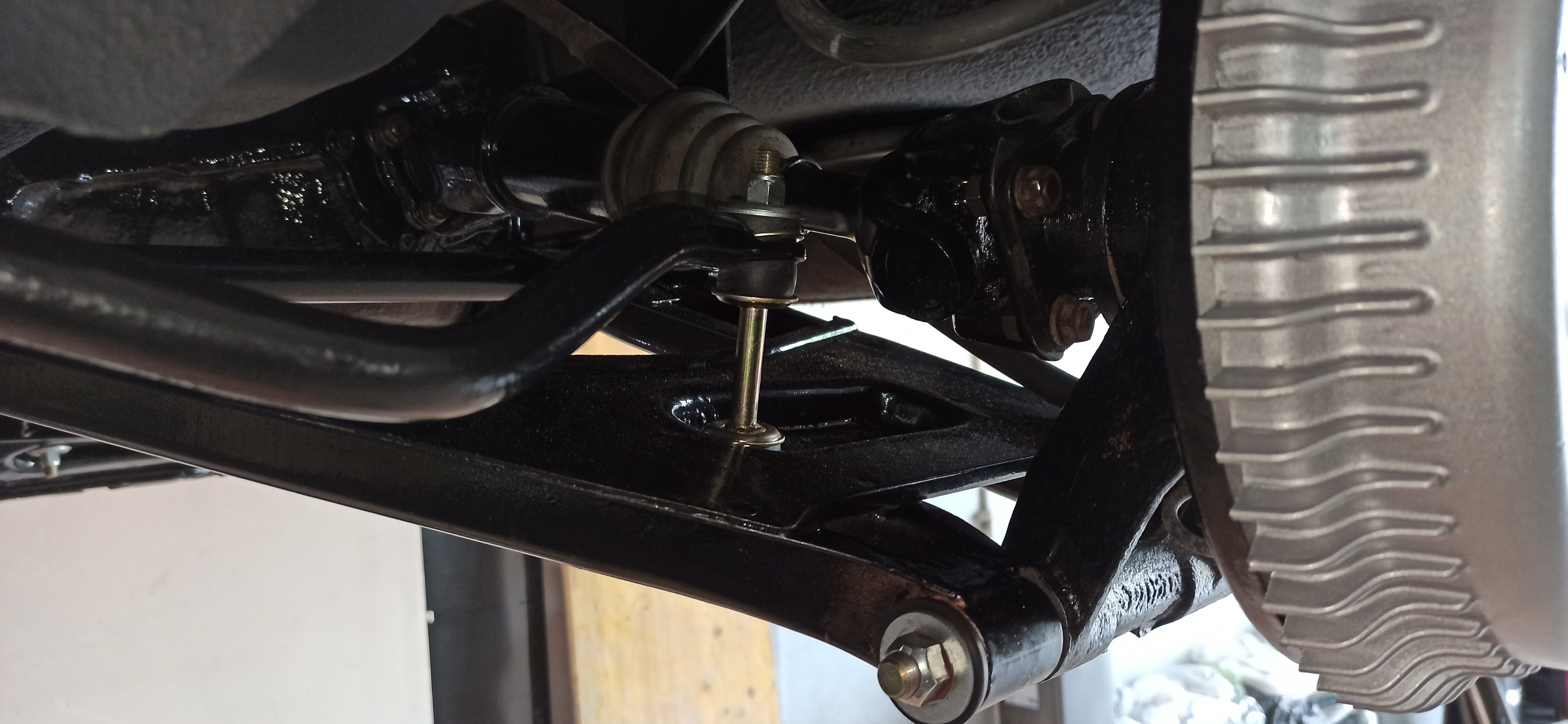

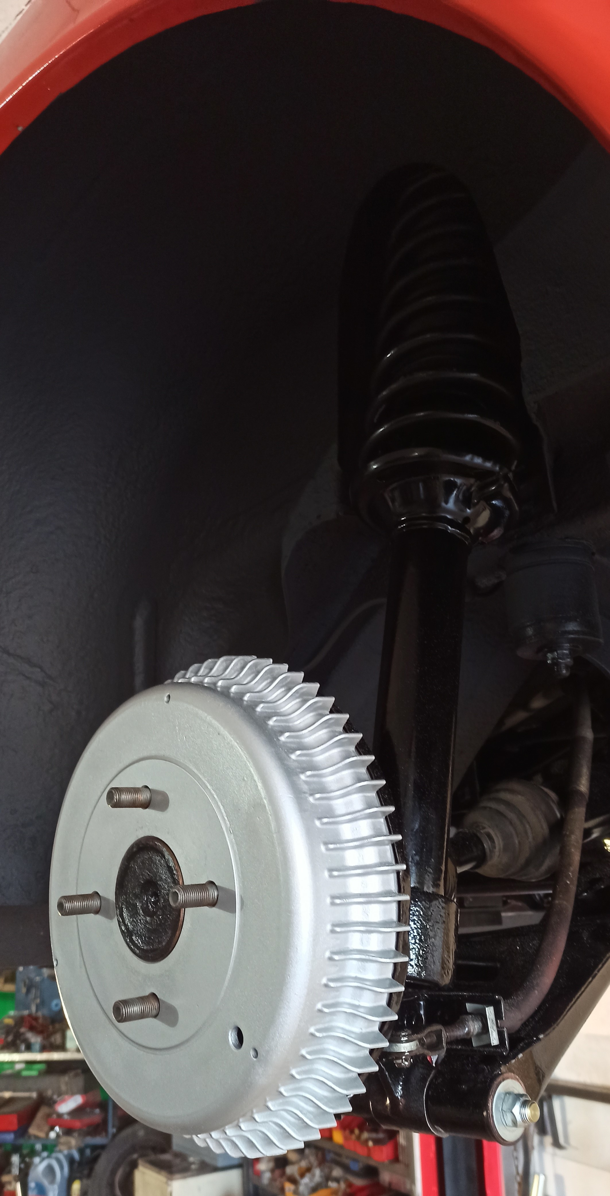

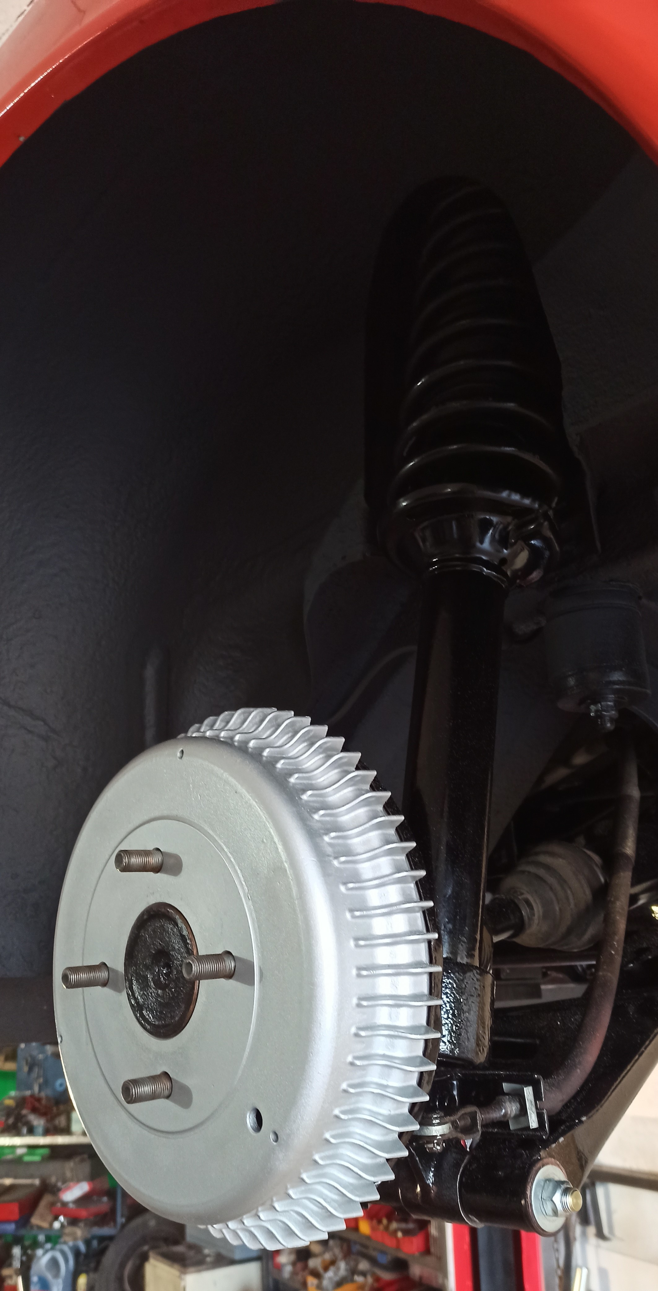

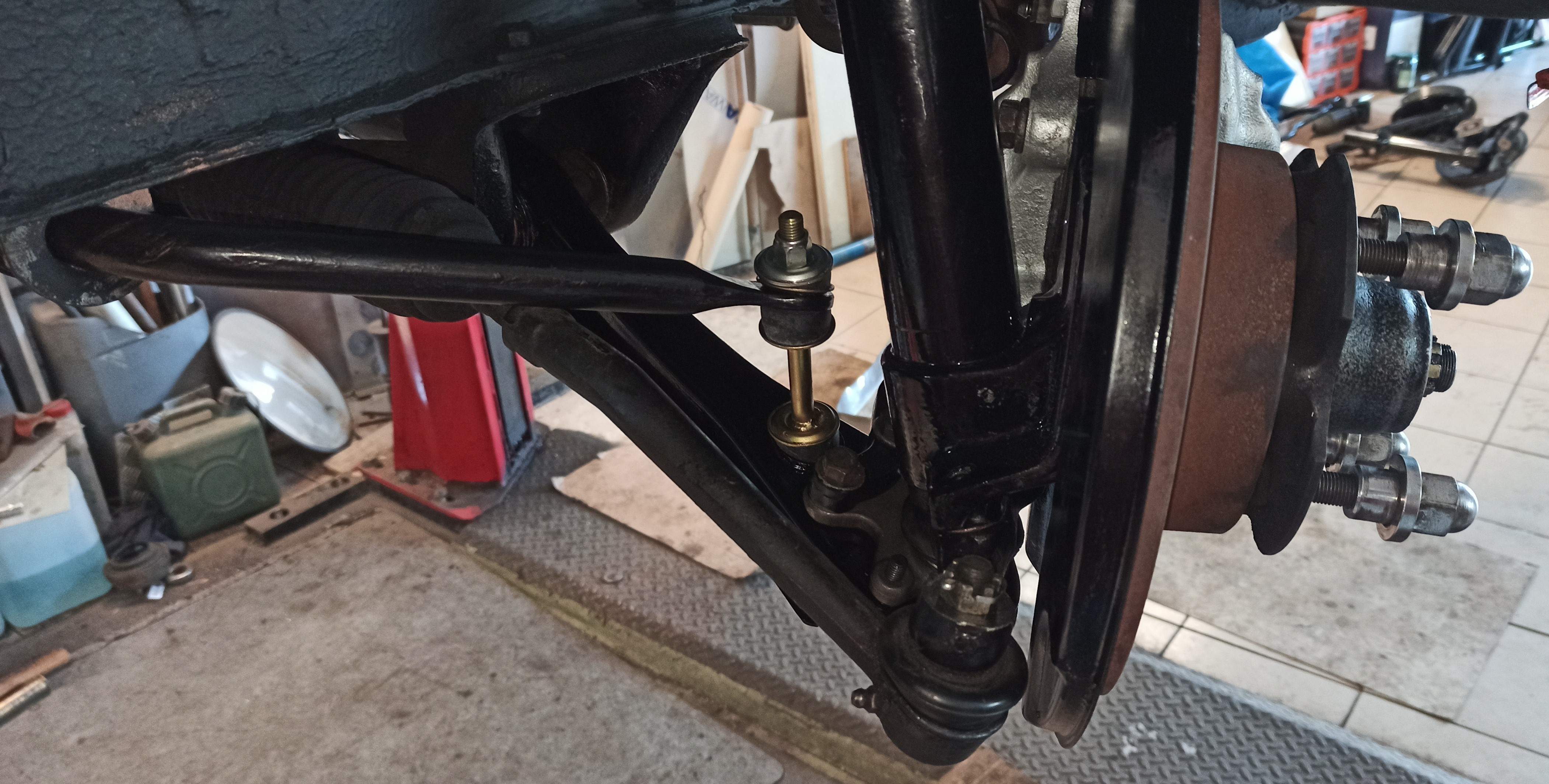

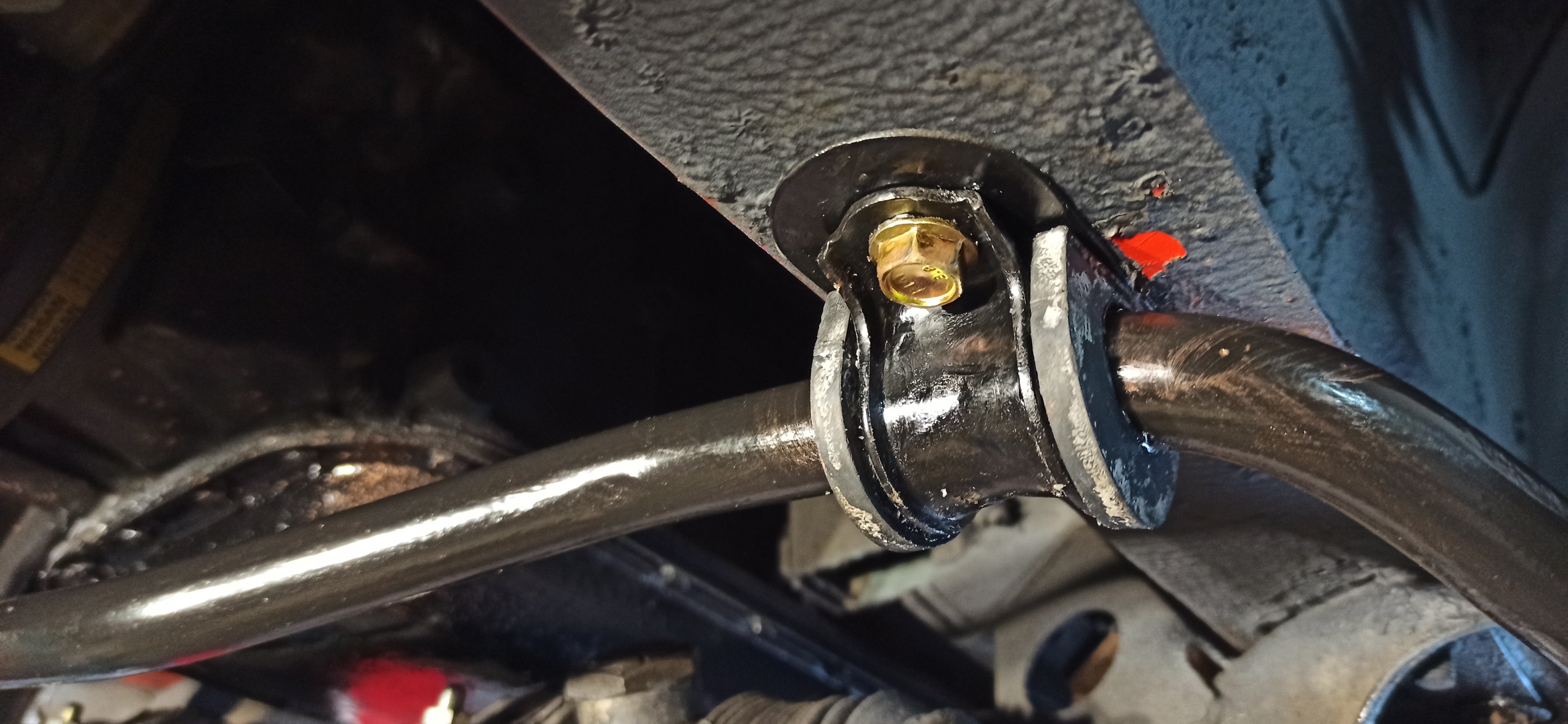

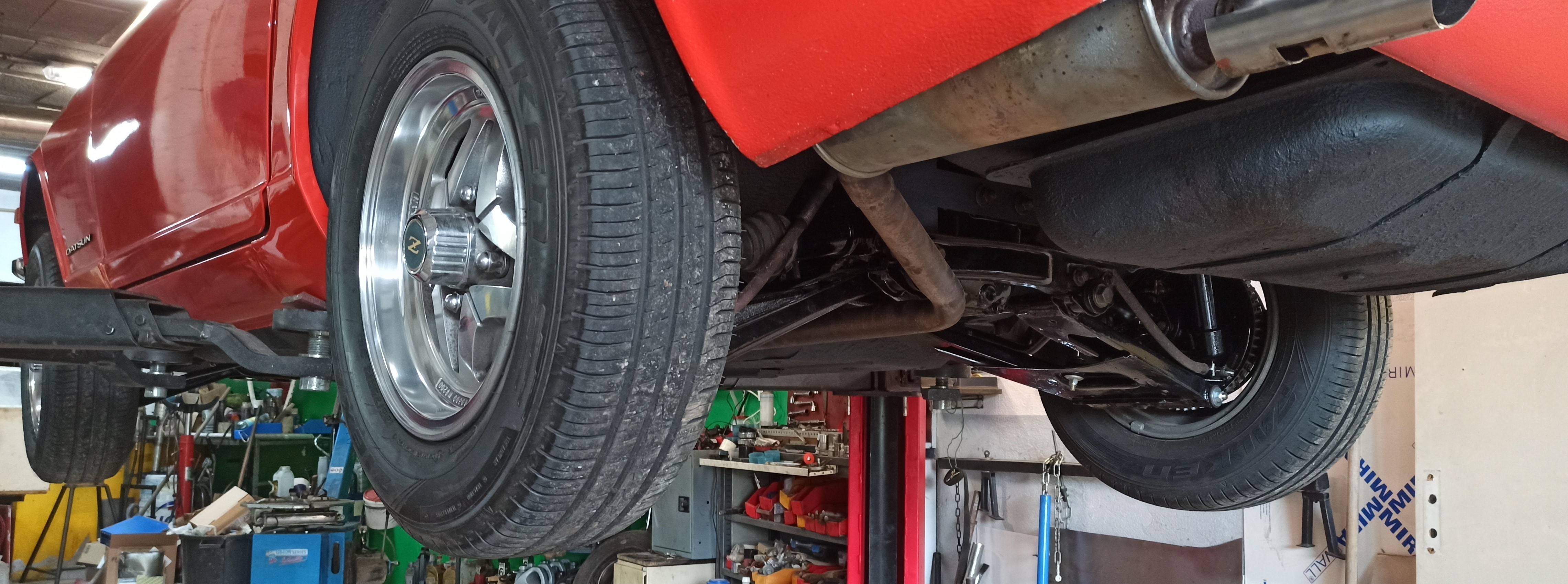

          • 28ème jour
            Je colle juste une série de photos qui parlent d'elles mêmes ...
Nom : 		IMG_20230504_141706.jpg
Affichages :	170
Taille :		1,04 Mo
ID : 			311985Cliquez sur l'image pour la voir en taille réelle
Nom : 		IMG_20230504_141726.jpg
Affichages :	159
Taille :		1,25 Mo
ID : 			311987Cliquez sur l'image pour la voir en taille réelle
Nom : 		IMG_20230504_154624.jpg
Affichages :	174
Taille :		1,58 Mo

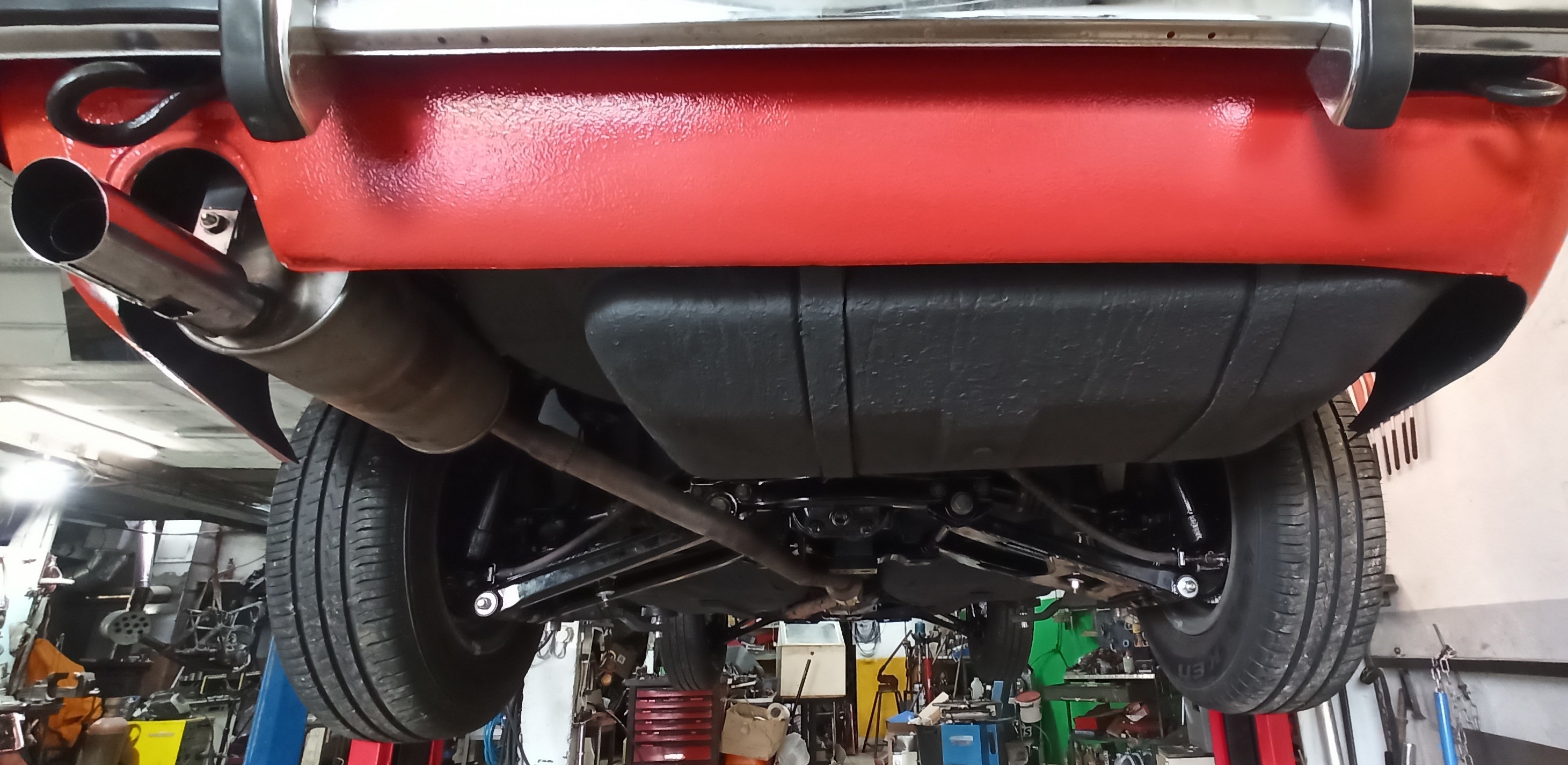

            • la suite ...
              Cliquez sur l'image pour la voir en taille réelle   Nom : 		IMG_20230504_141734.jpg  Affichages :	0  Taille :		1,02 Mo  ID : 			311995Cliquez sur l'image pour la voir en taille réelle   Nom : 		IMG_20230504_154800.jpg  Affichages :	0  Taille :		1,81 Mo  ID : 			311997Cliquez sur l'image pour la voir en taille réelle   Nom : 		IMG_20230504_154906.jpg  Affichages :	0  Taille :		974,2 Ko  ID : 			311999Cliquez sur l'image pour la voir en taille réelle   Nom : 		IMG_20230504_154923.jpg  Affichages :	0  Taille :		2,49 Mo  ID : 			312001Cliquez sur l'image pour la voir en taille réelle   Nom : 		IMG_20230504_155030.jpg  Affichages :	0  Taille :		1,24 Mo  ID : 			312003Cliquez sur l'image pour la voir en taille réelle   Nom : 		IMG_20230504_173342.jpg  Affichages :	0  Taille :		650,9 Ko  ID : 			312005

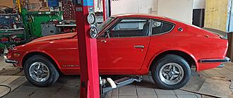

              Et comme vous le voyez, ça se précise ! Elle a des pattes !!!!

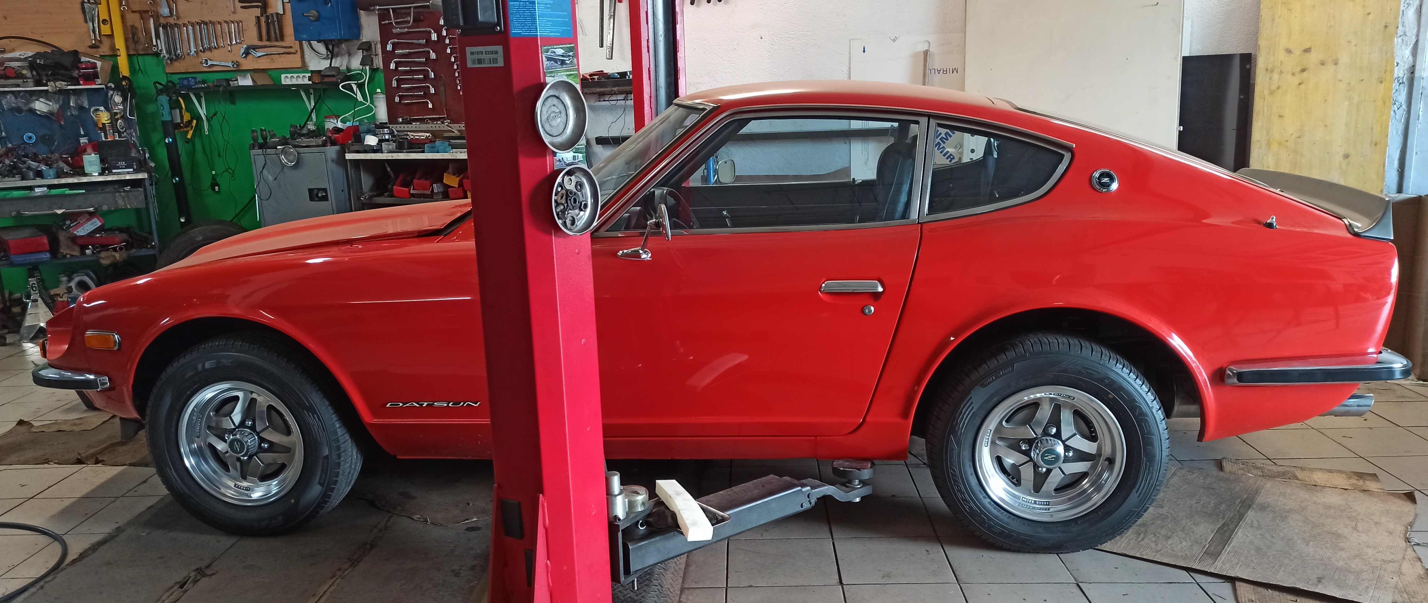

              Cliquez sur l'image pour la voir en taille réelle   Nom : 		IMG_20230504_173434.jpg  Affichages :	0  Taille :		1,44 Mo  ID : 			312007
              Et elle est même posée dessus !!! ENFIN !!!!!!!
              Cliquez sur l'image pour la voir en taille réelle   Nom : 		IMG_20230504_183105.jpg  Affichages :	0  Taille :		1,45 Mo  ID : 			312009
              Demain, on la pose vraiment, quelques tours de roues tranquille, puis passage sur la fosse pour réglage du para et serrage de toutes les articulations des triangles qui auront pris leur place.
              Le purge des freins a été faite.
              Donc demain midi resto en Z !!!!!!!
