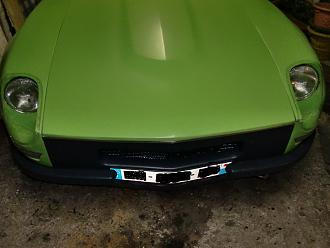

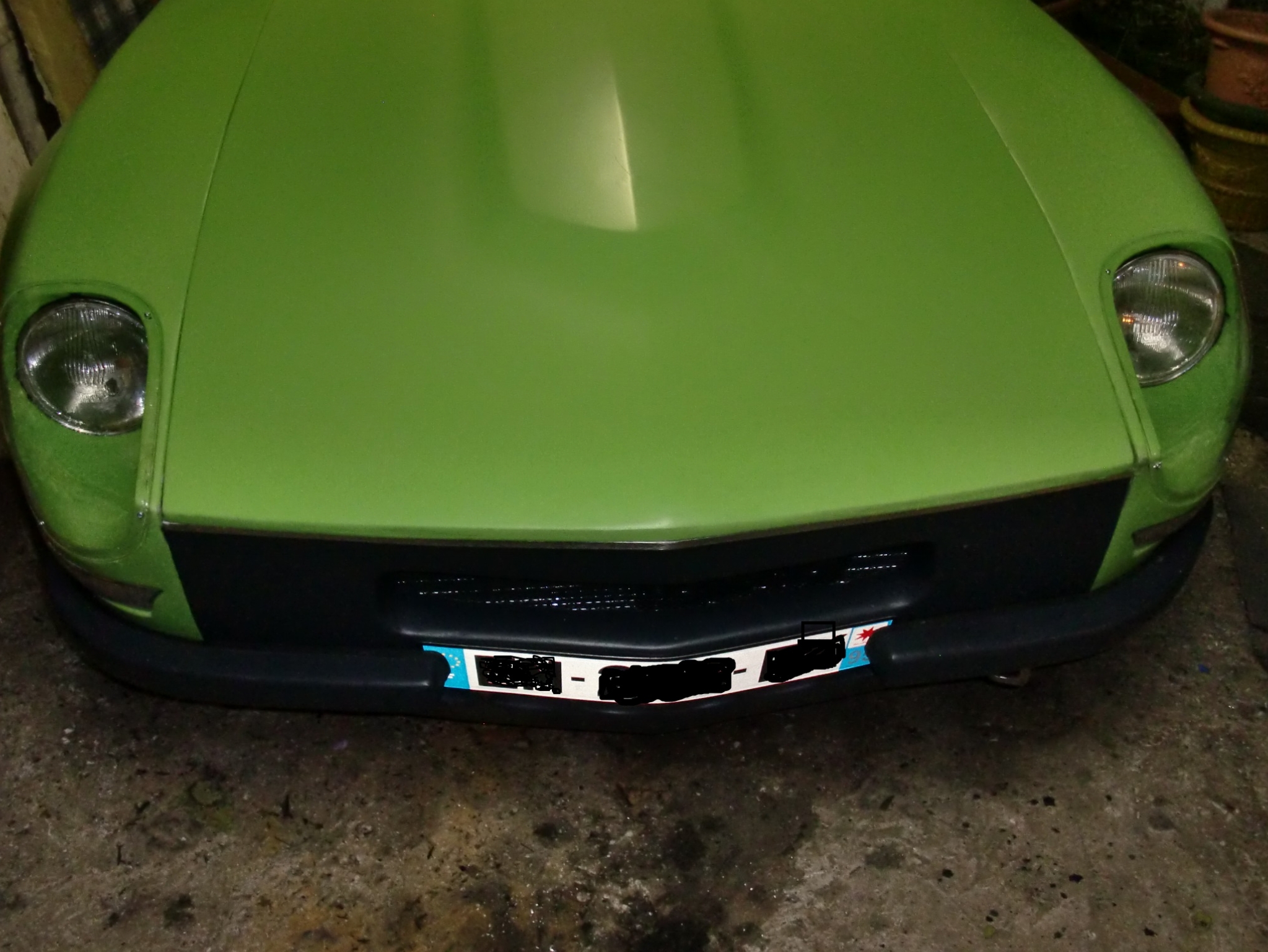

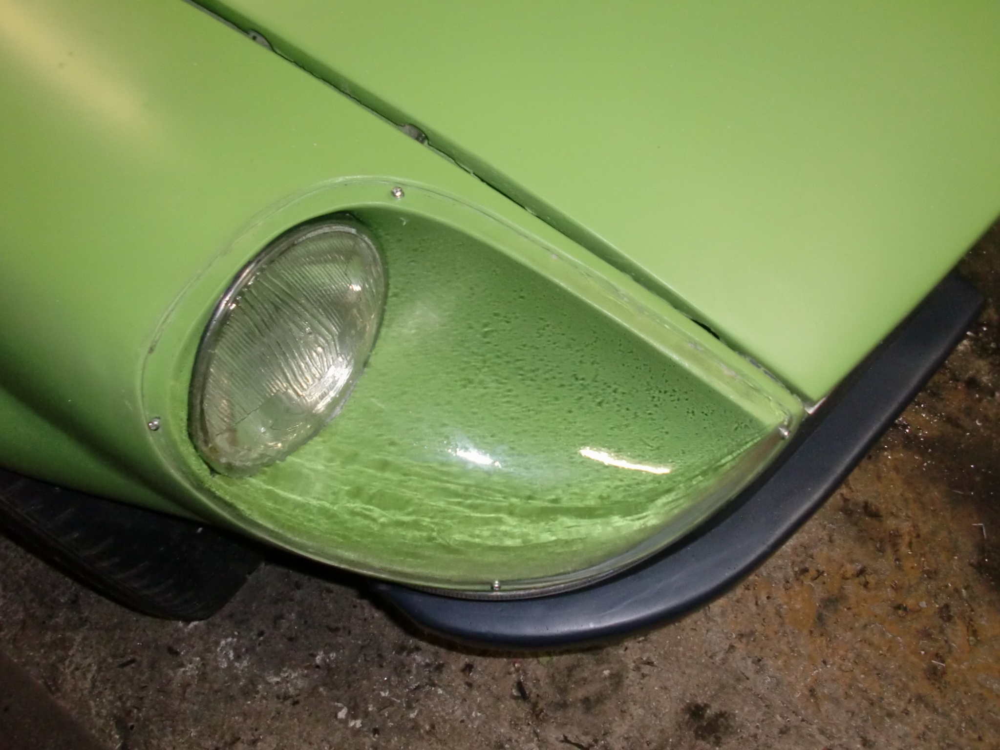

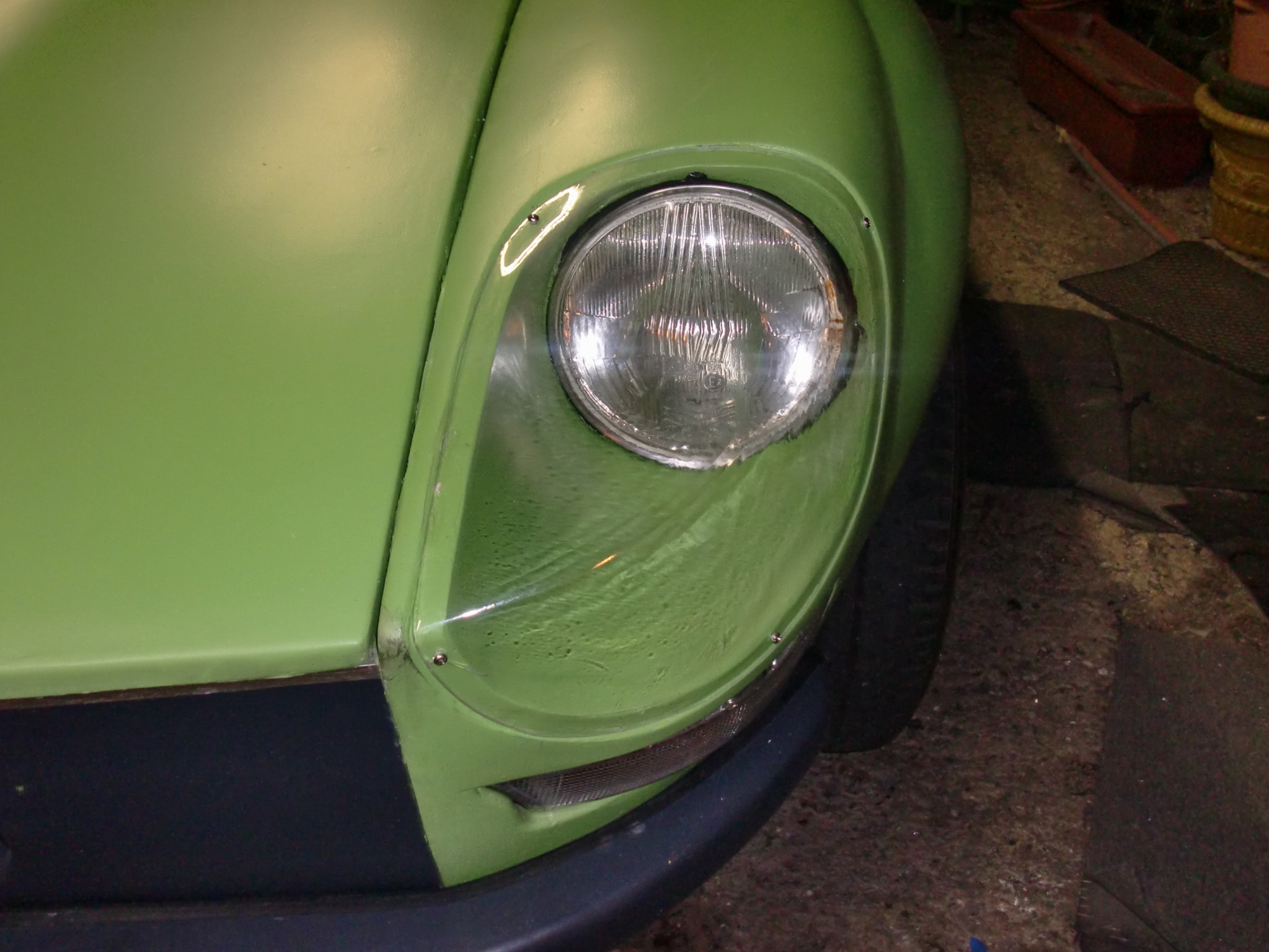

                  Aujourd'hui , je l'ai affinée comme un obus avec mes bulles thermoformées !! Cliquez sur l'image pour la voir en taille réelle

                    Beau montage, tu as laissé une entrée d'air ?
                          Non, mais ce n'est pas étanche à l'air, à voir ensuite pour la buée ???
                            Oui, il faut une "bonne" entrée d'air pour éviter la buée et ventiler

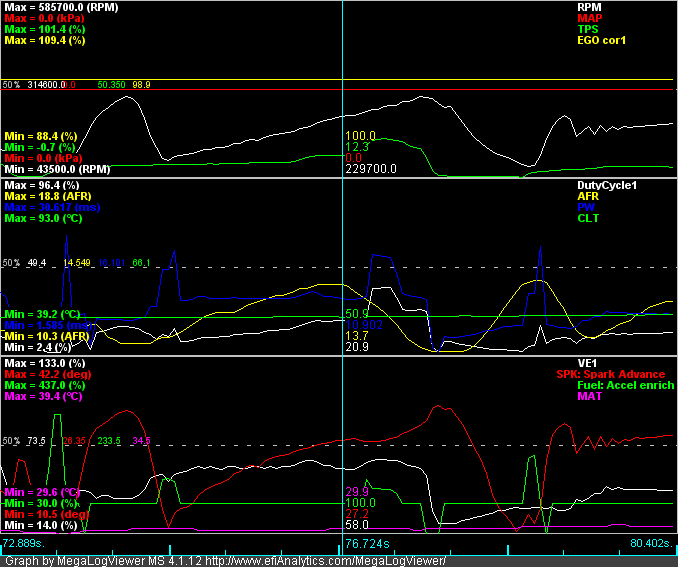

                            • ça y est , j'ai mes 6 cylindres !!!!Yes !
                              Revisite de tous les branchements, une soudure sèche sur une cosse !!!!
                              premiers logs d'enregistrés, premières modifs par VE Analyser Live, la carto prend forme !!
                              quelques accélérations " juste pour voir " , ça promet ........ Cliquez sur l'image pour la voir en taille réelle
