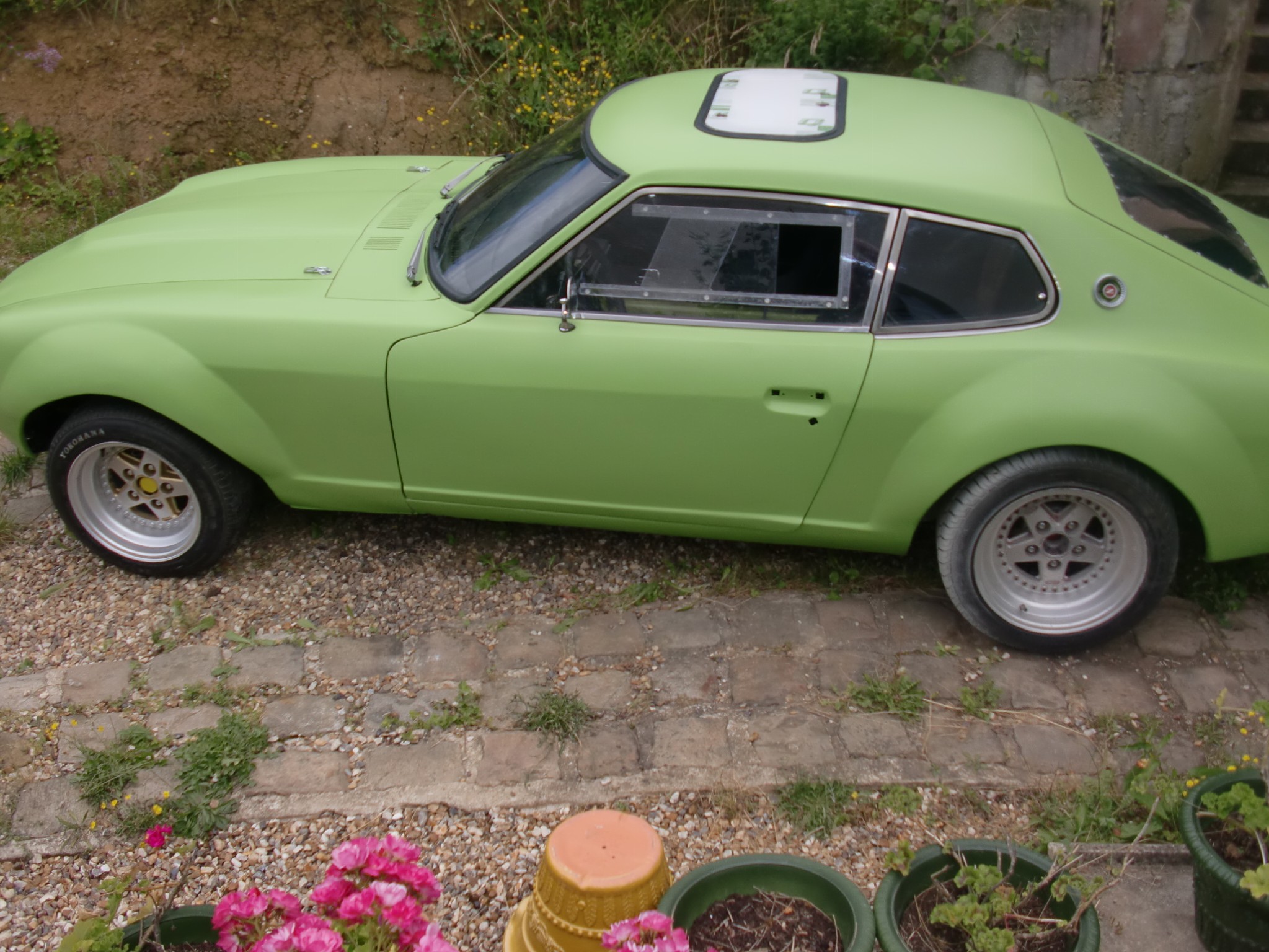

        Merci pour ta réponse,
        Hier j'ai vu Alex (240z jaune/verte et capot noir). Je suis rassuré ! Il a des jantes Rota RKR (celles que je veux) en 8 pouces et une monte de pneus en 205/60/15 sur 240z rabaissée !
        Ça passe niquel et malgré les 8 pouces des jantes les flancs des pneus ne sont pas trop tendus.
        J'aime la hauteur en 60 qui donne un côté vintage !
        Je pense que je vais opter pour les même dimensions que lui.
        C'est une 240z qui a été présenté sur une vidéo de Pétrolicious : https://www.youtube.com/watch?v=O8uuuBOWI6Q
        Je la trouve magnifique mais la mienne restera blanc cassé ;-).

        • 205 sur 8'' ça donne du flanc tendu...
          Ce que j'ai!!!
          Et franchement aucune problème, si ce n'est pour trouver quelqu'un pour les monter!!!
