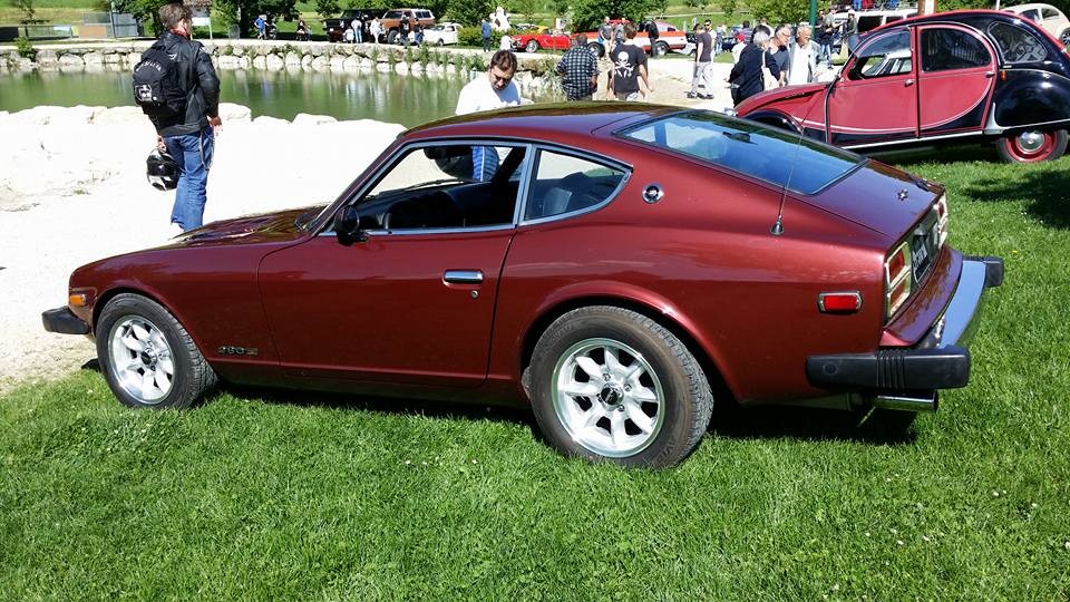

    Photo avant montage des ressorts courts donc comme toi et en 215/60/15
    B
    280Z et 240Z.

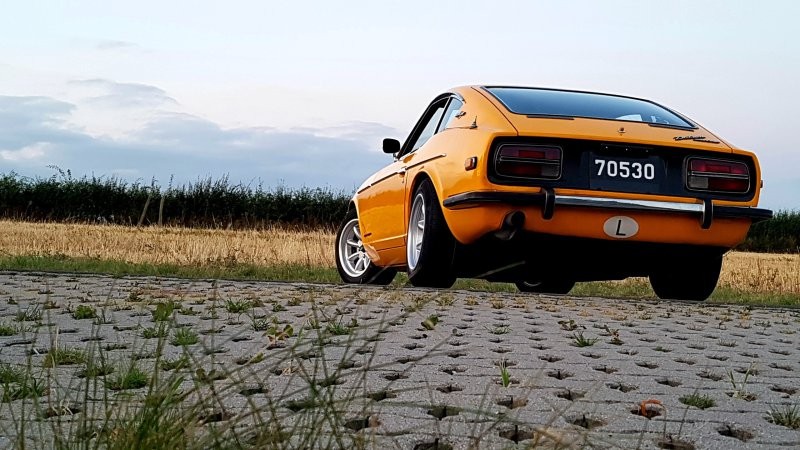

                    • Pour info
                      15x8 ET10 pneus en 205x60 15 ça passe.
                      • Sur la 240Z d'un pote on vient de poser 8x15 ET0 avec du 195/60/15 avec des ressorts courts
