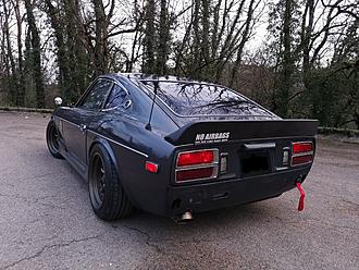

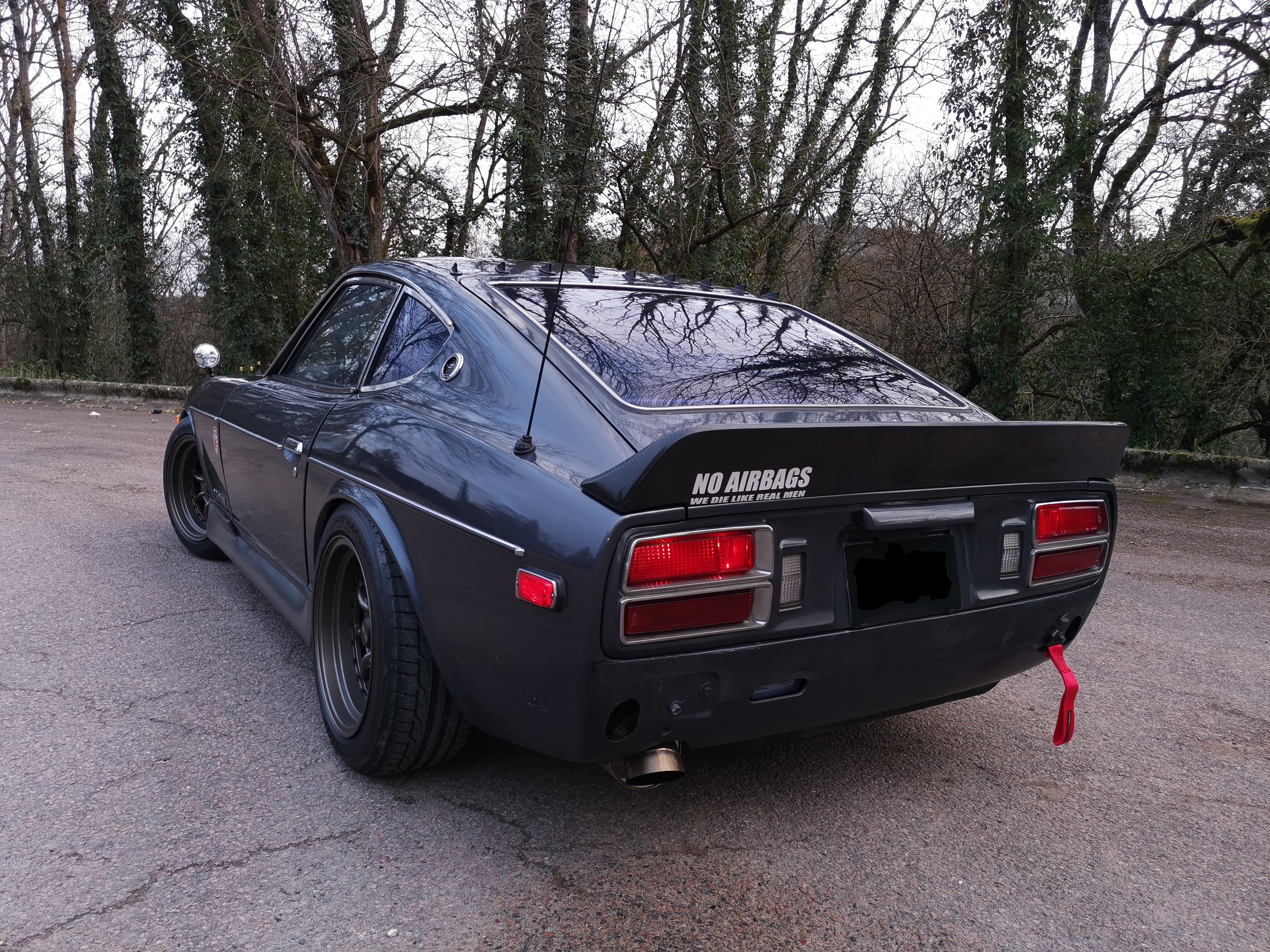

                        • Pour la taille des pneus, je suis en 225/50-15 mais cette monte devient devient rare mais ça existe encore.
                          Sinon, passer en 15x7 (ce que j'ai, avec des 225/50-15) et voir pour une monte plus fine: 205/55-15
                          Voila une photo pour illustrer

                            Hauteur de caisse d'origine ? ça rend bien comme ça
                            Y'a des tailles de jantes en 16" qui passent ?
                          • Lazeum
                            Lazeum a commenté
                            La voiture est rabaissée avec des ressorts Tokico courts

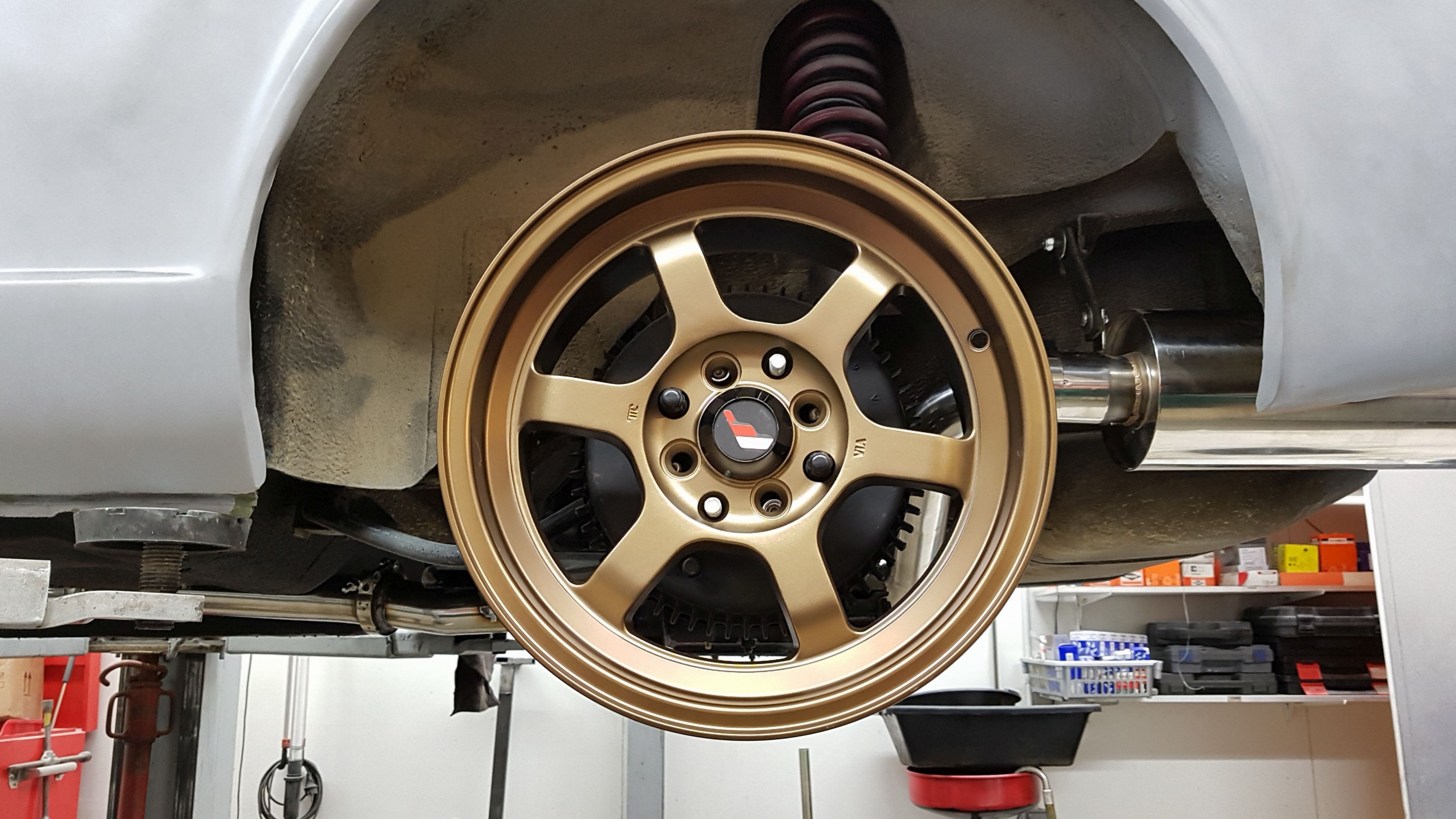

                          je suis avec des jantes en 16 x 8 ET 0 montées en 205/50 -16, pour que çà rentre dans les passages de roue

                            Ah oui, ça doit frotter par moment
                          • sebZ
                            sebZ a commenté
                            Ça frotte un peu dans les appuis sur route bosselée ou sur piste
