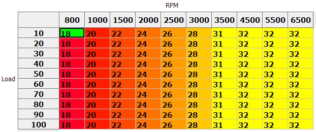

                          Voilà à quoi ressemble pour le moment ma cartographie. Elle reproduit à l'identique ce que faisait mon distributeur avant. J'ai mis une petite marge de sécurité pour les avances max. J'affinerais sur route.

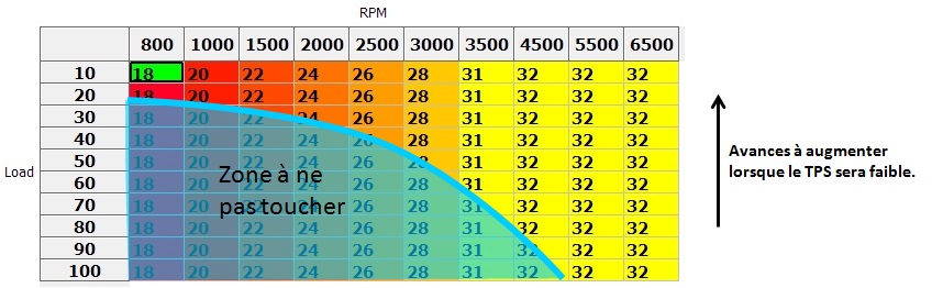

                          Pour les réglages, il faudra ensuite donc affiner les avances "gaz à fond" (WOT disent les anglais: Wide Open Throttle)
                          ça permettra d'aller chercher les cv et le couple max.
                          Ensuite il faudra affiner et commencer à paramétrer en fonction de la charge moteur, ici à l'aide du TPS (Throttle Position Sensor) - le capteur d'angle d'ouverture des papillons.
                          A chaque condition, le rendement max du moteur à un régime donné en fonction de l'angle TPS (donc la "charge") saturera à un certain niveau d'ouverture (vous suivez? ) . Au delà de cette limite, il n'y aura rien à gagner à toucher aux avances (pire! ça va cliqueter), en deçà, je pourrais augmenter les avances pour aller chercher un rendement supérieur. C'est ce que fait la dépression sur les distributeurs d'origine.
                          En gros, à 2000tr/m, le rendement sera le meilleur à, peut-être, 30% d'ouverture des gaz. Si on ouvre plus grand, soit le moteur s'étouffe soit il sera moins performant qu'à 30% d'ouverture.
                          Voilà donc le plan:
                          La ligne bleue reste à déterminer, elle dépend des profils de cames, du taux de compression du moteur, de mes carbus, etc.
                          Les avances max, qui devraient monter jusqu'à 40-45°, seront aussi à déterminer. Le but et d'avoir un moteur souple qui consomme 20% de moins sur la route
                          On pourrait aussi discuter de mes choix pour les itérations en fonction du régime moteur. Clairement, je "gâche" des colonnes puisque à partir de 4500 les avances ne changent plus. J'affinerais plus tard en fonction de mes trouvailles.

                          • C'est bien tes tableaux, mais tu peux inverser les lignes de charge ( load) en bas les faibles ouvertures et en haut le wot , c'est plus lisible et la plupart des cartos sont comme ça, ça permet de visualiser plus facilement.
                            Tu réserves pas non plus la première colonne 800t/mn, pour un anti- calage avec un peu plus d'avance ?
                            chouettes tes couleurs !
                            • Pour l'anti-calage, j'y pense mais je ferai ça plus tard. Pour le moment, je suis plus dans un mode "pourvu que ça tourne" qu'autre chose
                              Quant à la visualisation graphique, elle est comme elle est et je n'ai pas vu d'option pour modifier ça. ça me va bien aussi comme ça
                              Dernière modification par Lazeum, 12 mai 2013, 23h04.
