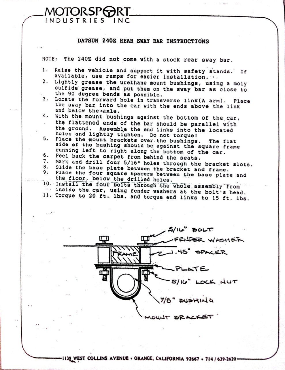

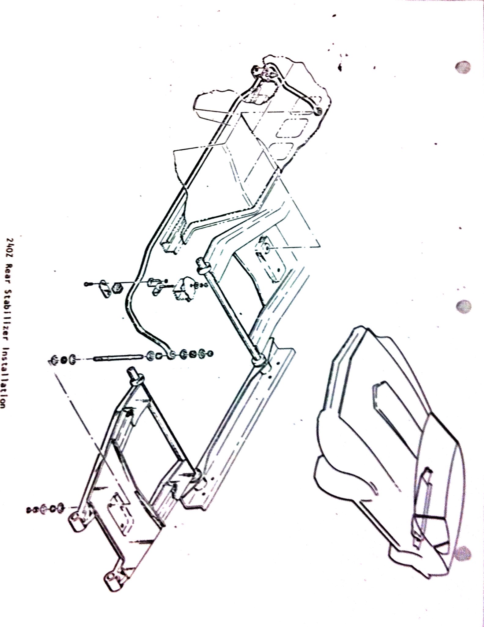

Je vais prendre des photos ce soir du montage de cette barre et reprendre le diamètre - j'avais mesuré 19 de diamètre mais je vais revérifier .
La platine qui tient le silentblock est fixée par pincement au châssis donc elle bouge ! je pourrais facilement souder ce support au chassis si ce montage et cette barre convient sinon je l'enleverrais ....
