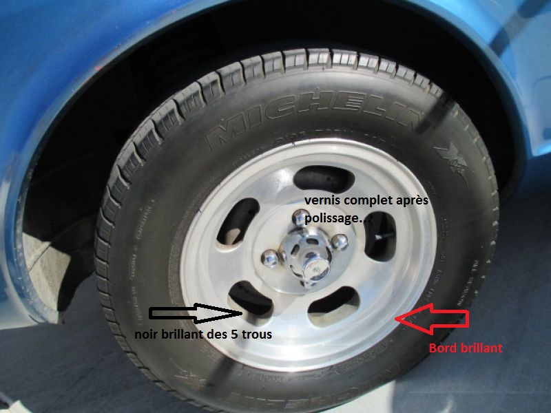

Hello Doudou,Envoyé par doudou Voir le messageTu veux y faire quoi a tes jantes ?
l'idée est de tout polir et notamment le bord de jante pour le rendre brillant au maxi, puis vernis. les trous peints en noir brillant.

Pour mes jantes, j'ai trouvé une entreprise à 2 pas de chez moi qui me les a sablé et peint pour 50€ par jante
Si ça t'intéresse, je peux t'envoyer les coordonnées.Fichiers attachésEn mécanique, il n'y a jamais de problème, il n'y a que des solutions.
Non merciEnvoyé par stef93 Voir le messagePour mes jantes, j'ai trouvé une entreprise à 2 pas de chez moi qui me les a sablé et peint pour 50€ par jante
Je m'attendais plus à du polissages
J'ai déjà des plans pour ca ;-)
Perso
Le sablage c'est trop gros pour des jantes
C'est du michrobillage qu'elles ont besoin
Si tu as besoin j'ai un ami qui fait du tribo polissage (polissage par bol vibrant)Envoyé par Scorpion93 Voir le messageHello Doudou,
[ATTACH]20595[/ATTACH]
Intérieur extérieur
Le pris est très correcte, le faire par un pro tu fais vite déchanté vue les tarifs
Par contre il n'est pas en région parisienne
Pour info 2 : vernir une surface polie ca ne tien pas
Comme ces lisse
Il n'y a pas de surface d'acroche

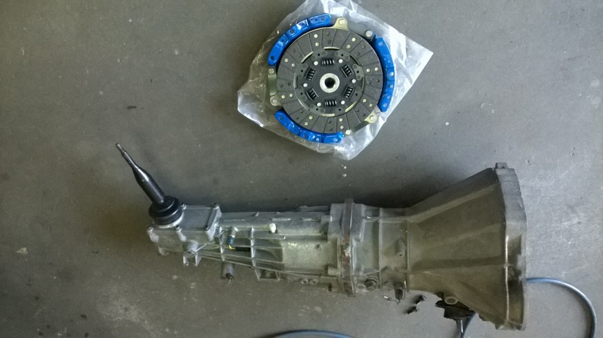

La boîte est arrivée et l'installation a démarré. Ensuite les suspensions arrivent mardi 21 juillet (amorto + ressorts)... quelques photos prises par VAR !
Alors :
- boite 5 avec un nouvel embrayage sympa...

Juste l'arbre de transmission à raccourcir et à rééquilibrer... travail que seul un pro peut faire... Samedi matin je suis chez VAR !Envoyé par Titou Voir le messageSalut Scorpion !
Plug & Play la boite de S13 ou tu as des modifs a faire au niveau de la cloche/prop shaft?

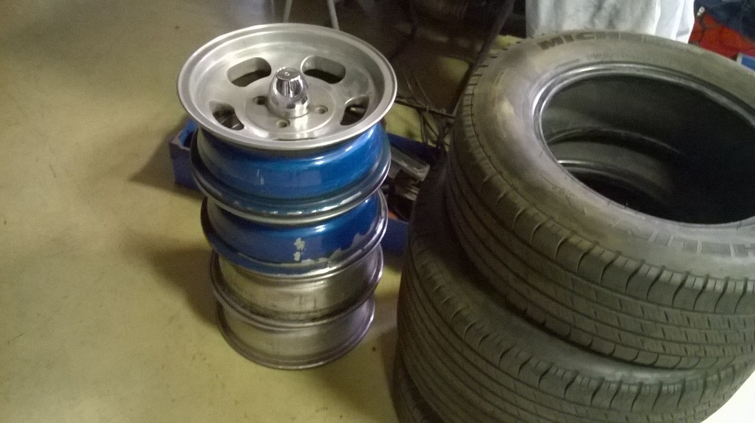

Doudou - je vais poster un sujet toute à l'heure avec photos sur les jantes que j'ai à refaire - ton avis tant que d'autres sera la bienvenu (s).

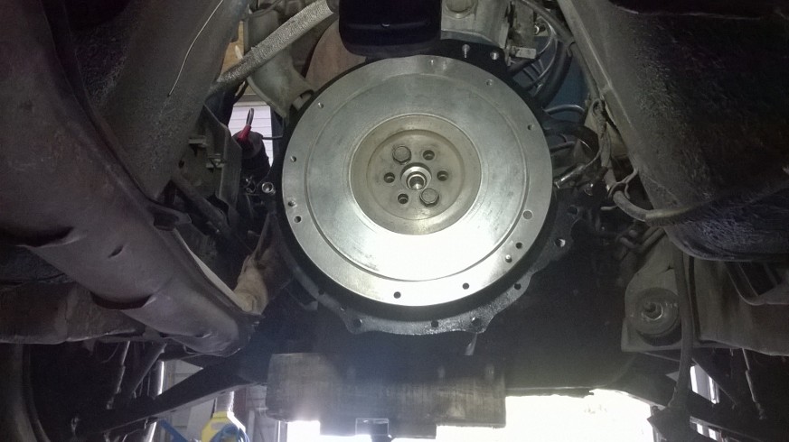

voilà j'ai vu ma Z ! Tout va bien. Charly a donc mis la nouvelle boîte et voici les précisions utiles pour tous (Titou, Marang) :
- la boîte S13 rentre bien avec arbre plus court et avec un support décalé ! photo à suivre.
- l'embrayage en photo n'est pas une marque. ça vient d'Angleterre a priori (ce devait être la pièce d'un certain "Border"?). Bref il était prévu pour une ZX turbo... Comme l'embrayage est plus large, il a fallu changer le volant moteur aussi ! Doù la photo ci-dessus du nouveau volant ! (j'avais pas capté).
- Doudou : les Jantes sont au Portugal. 110 la Jante... suspense
