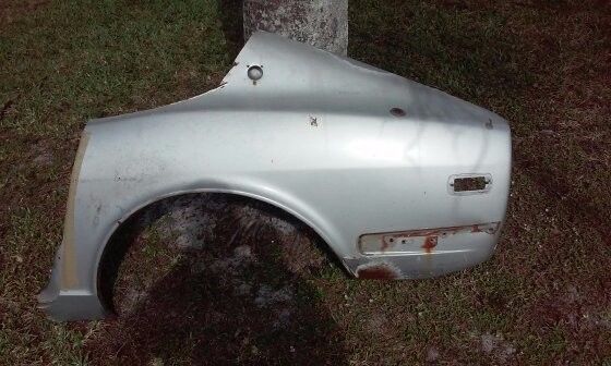

. Pas pour rien qu'il fait toute la peinture... je vais pas lui rendre la tâche facile quand même ohhh !
. Devant il aura en plus un superbe spoiler... Mais oui ça sera pas coton...
