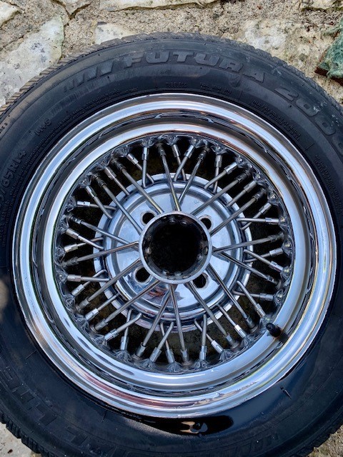

            Charly, pourrais tu nous remettre des photos de ta jante complète et un détail du centre. Y a un truc que je ne pige pas ...
            • #97
              En voici deux. On voit mieux le design unilug à l'arrière. Sur le trou central vient un "spinner" qui n'est là que pour faire joli. Les écrous font très exactement le diamètre des trous.
Nom : 		wheels.jpg
Affichages :	172
Taille :		133,4 Ko
Nom : 		wheels 2.jpg
Affichages :	172
Taille :		132,5 Ko
              • #98
                OK ! Faut dire que ça a de l'allure !!!
                La pièce centrale, moyeu, sert de fixation à la base des rayons qui sont ensuite tendus sur la jante.
                Cette pièce centrale monobloc, est usinée : les trous pour les rayons, les 4 trous de goujons et le trou central. On peut imaginer que le trou central et les 4 trous de goujons sont usinés à partir d'un même référentiel et qu'ils sont tous 5 centrés sur le centre de cette pièce.
                S'il est mentionné clairement que le trou central n'est (justement) pas centré, cela veut dire que les trous de goujons ne le sont pas non plus
                Tu dis aussi qu'il n'y a aucun jeu entre les écrous et les trous, donc pas de "réglage" possible en faisant glisser les écrous dans les trous.
                Tout ça mis bout à bout, je ne vois pas comment la roue peut tourner rond ... sauf à centrer le tout par le réglage et la tension des rayons ... sacré taf !!!

                  J'avoue que je te suis dans ton cheminement! Mais alors que veut dire le fabricant par "It would be convenient if the center hole of our wheels was concentric to the rim circumference" ? A moins que les trous ne soient faits après coup?
                  Pour les écrous, non, en effet, aucun réglage. Les écrous (quand on utilise les bons) sont tellement proches en largeur des trous des jantes qu'il est difficile de les enfiler.

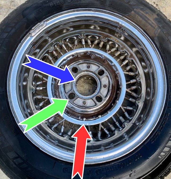

                le tambour appuie sur la partie centrale que l'on voir dépasser derrière ? donc tu as des goujons super long ?
                Je veut dire que la platine avec tes 4 trous ne repose pas directement sur le tambour/fusé ?
                • Charlyboy
                  Charlyboy a commenté
                  La platine (verte dans le poste de A2Z en dessous) repose sur le tambour. Je ne crois pas non plus que mes goujons soient particulièrement longs non.
              • Bonne question, l'appui contre le tambour est sur quoi ? Flèche verte ? Bleue ? Rouge ?

                  • Envoyé par A2Z Voir le message
Nom : 		JANTE.JPG
Affichages :	152
Taille :		114,6 Ko
                    Sur la partie verte. Je regarderai à nouveau, mais il me semble bien que la bleu est trop en retrait pour servir à quoi que ce soit dans mon cas.
                    La partie rouge vient autour.
