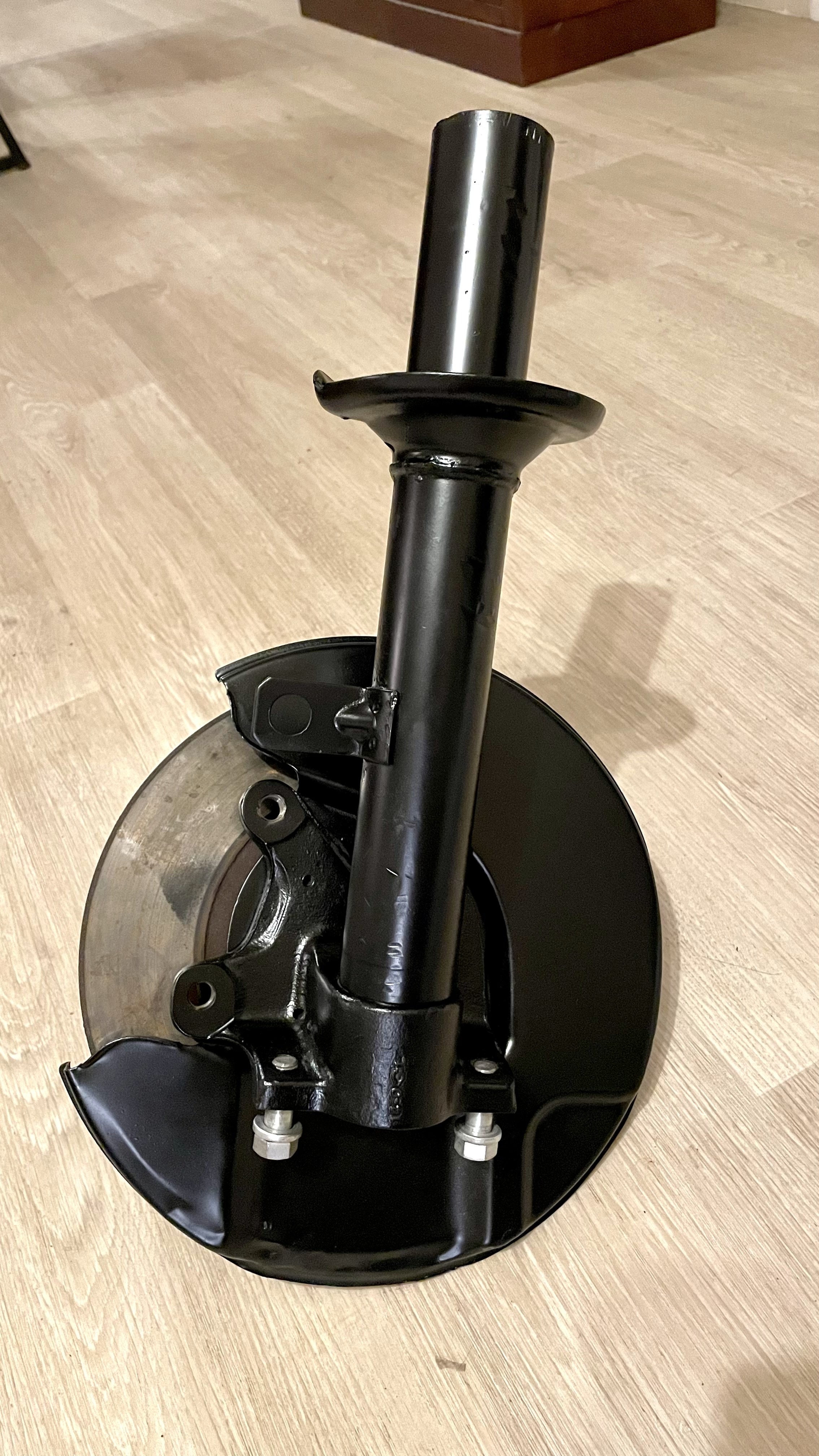

        Voilà ce que ca donne quand un gars avant vous à changer les suspensions et n'a pas mis d'huile dans le tube!!!
        Ca m'a au moins donné l'occasion de repartir sur une base saine en dérouillant le tube (trempage dans acide phosphorique pendant 24h), ponçage autant que possible, apprêt epoxy puis peinture epoxy ("VHT chassis" que je recommande vraiment)

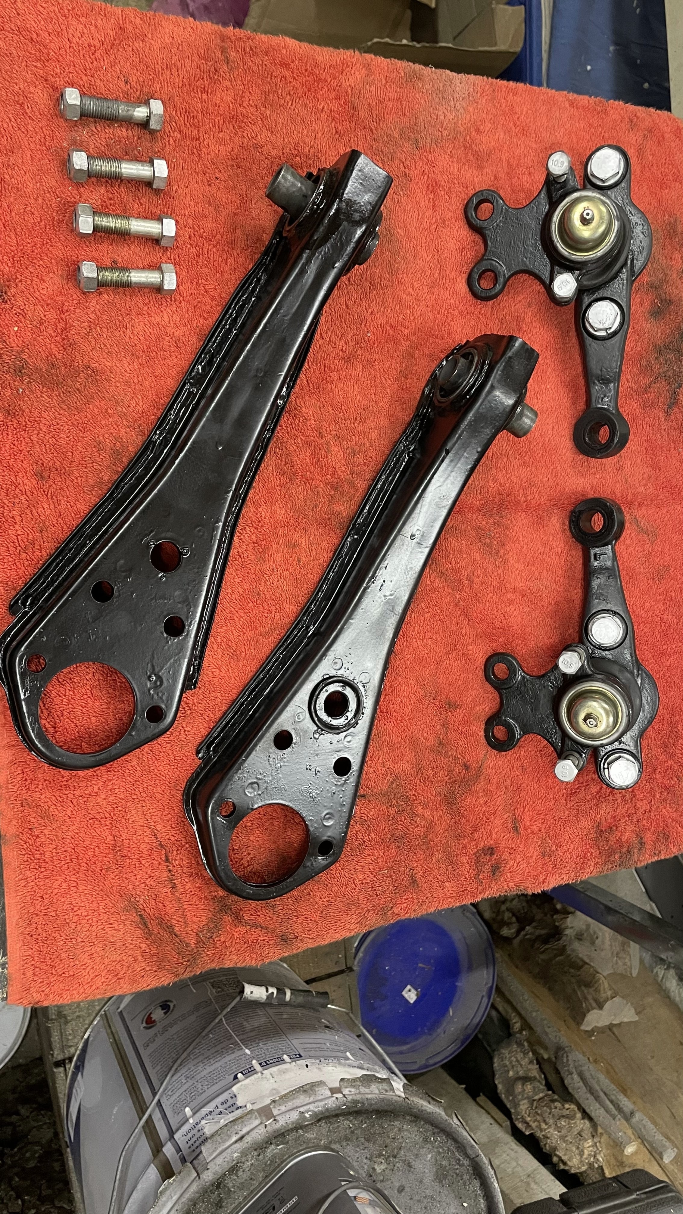

        Bref j'en suis encore au remontage. Je vais en profiter pour graisser à nouveau tous les joints PU pour les faire taire, graisser les rotules et biellettes etc. Après ça, tout le train avant aura été refait, sauf la crémaillère qui va aussi y passer cette année.

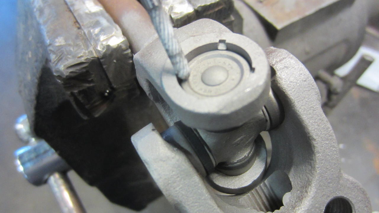

            Toujours coté direction, je viens de réaliser que j'avais des croisillons en théorie non remplacables (sans C-clip). Je pense savoir comment les enlever ( petit coup de dremel). Mais savez vous comment faire pour faire tenir en place les nouveaux...? Sans C Clip... je me demande si c'est meme nécessaire et si vraiment ca risque de se barrer...
            • Triangulé
              Triangulé a commenté
              Pour les croisillons j'ai fait 4 petits points au TIG pour les bloquer en place.
              A priori la rapidité de l'opération permet de ne pas cuir la graisse à l'intérieur, qui de toute façon peut-être remplacée si tu as eu la bonne idée d'en acheter avec des graisseurs.
              En tout cas ça marche pour moi.

              Arf, j'ai pas mon poste a soudure ici et je n'ai pas trouvé de U-Joint avec graisseur non plus dans ces tailles!!

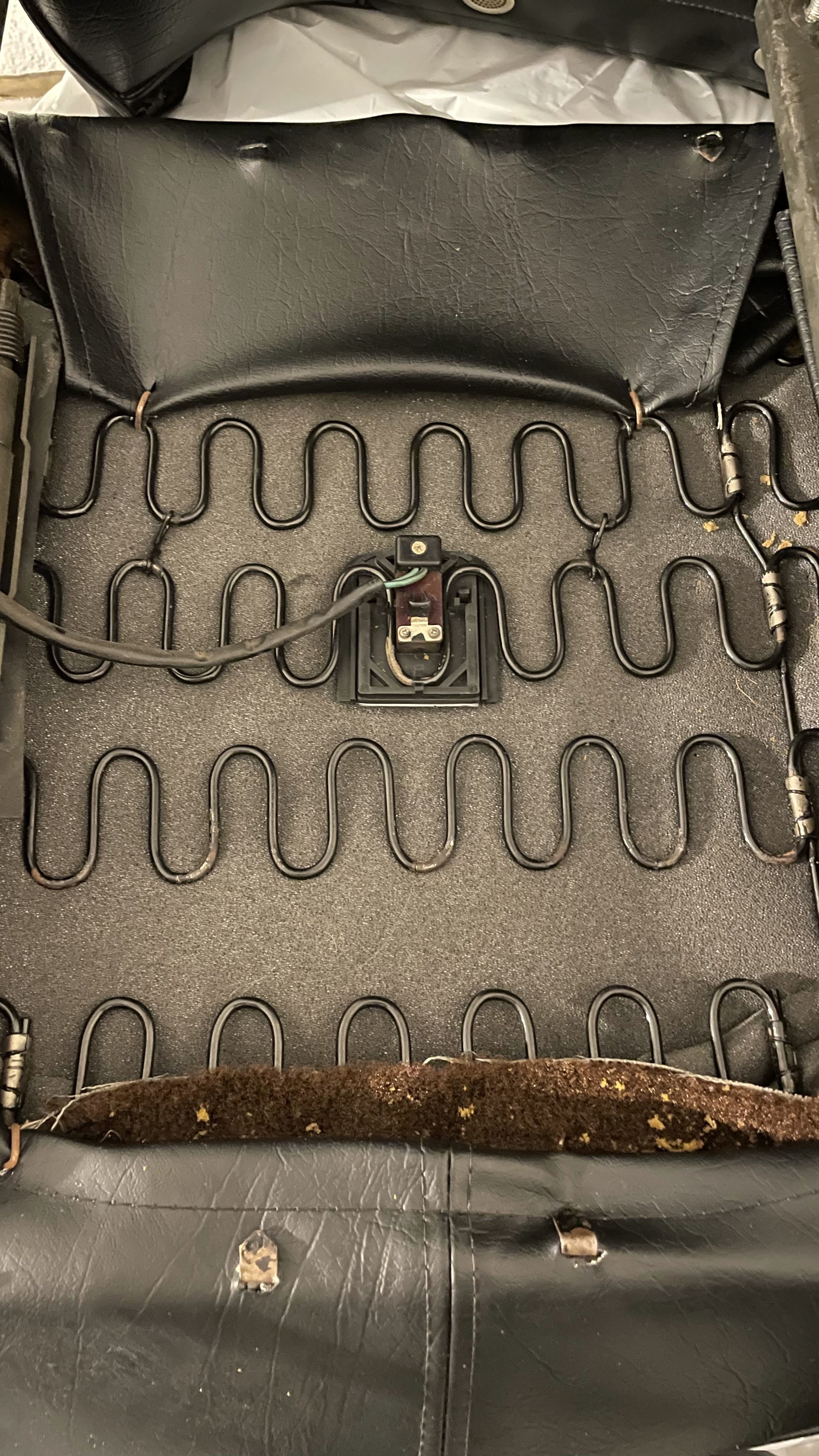

            Je me suis lancé dans la semi restauration de mes sièges, dont la jutte en dessous de l'assise se délitait et transformait mon intérieur en poulailler j'ai viré tout ça et je l'ai remplacée par une mousse haute densité. C'est nettement plus propre, et ca fera très bien l'affaire en attendant de refaire la sellerie complète. Au passage, j'ai reproduit les plastiques de protection des charnières à l'identique avec un plastique de la même épaisseur (1mm).

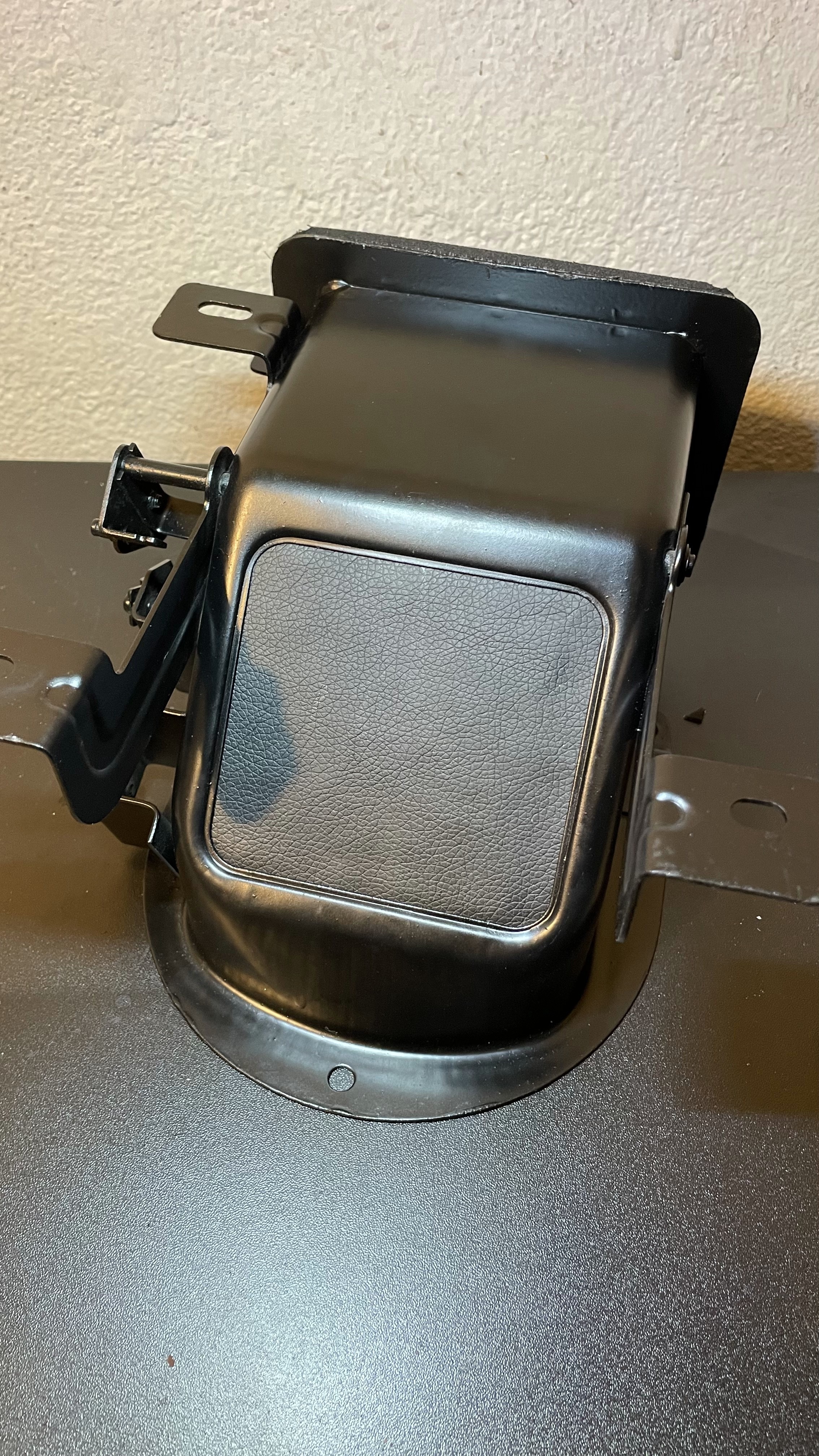

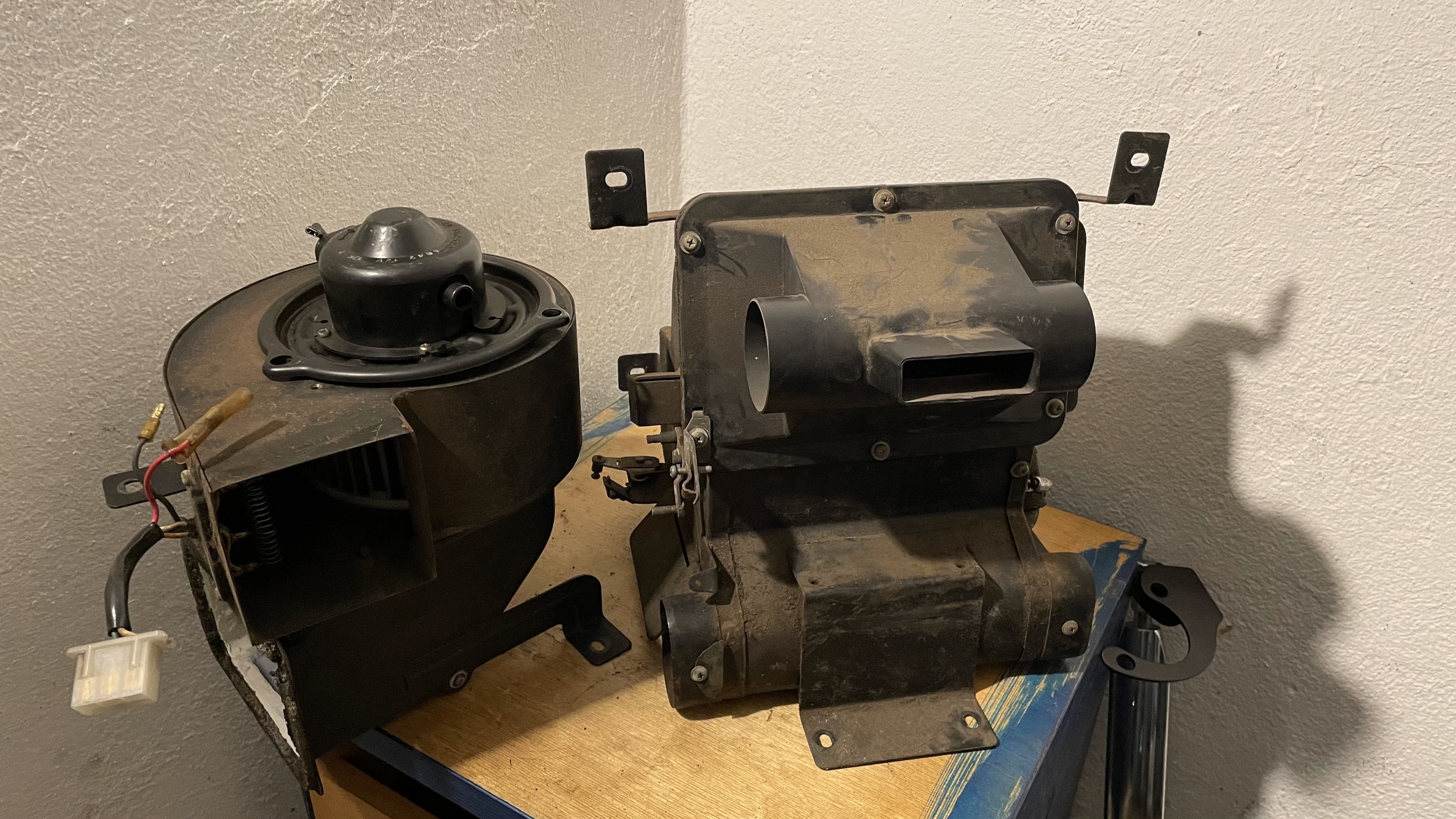

            Je me suis aussi lancé dans la dépose et restauration complète de TOUT le système de ventilation. J'avais des soucis, avec notamment la ventilation pour les caves à pied qui ne se fermait jamais, un manque général de souffle, et une ventilation toujours plutôt chaude. Il y a quasi 25 joints à refaire à la main, avec des mousses de différentes densités, de différents types... c'est du boulot mais c'est hyper satisfaisant!
            Cliquez sur l'image pour la voir en taille réelle   Nom : 		IMG_0370.jpg  Affichages :	0  Taille :		2,32 Mo  ID : 			310015
            Cliquez sur l'image pour la voir en taille réelle   Nom : 		IMG_0403.jpg  Affichages :	0  Taille :		2,84 Mo  ID : 			310016
            J'en profite pour ajouter des joints qui n'existaient pas forcément pour améliorer l'étanchéité des raccords et je tapisse l'intérieur de l'unité de chauffage d'une fine couche d'isolant thermique aluminium, pour éviter la déperdition de chaleur (qui vient en fait chauffer l'habitacle quand on ne le veut pas forcément).
            Pour ceux que ca intéresse, je me suis inspiré de ça: https://www.classiczcars.com/article...er-system-r45/
            Il faut de la mousse cellulaire (EPDM, néoprène etc) de 3mm pour la plupart des clapets, cellulaire 5mm pour le joint autour de l'arrivée d'air, avant le ventilateur, de la mousse "normale" de 0,5 voire 1cm autour du ventilateur, et de 3mm pour tapisser les intérieurs des quelques éléments en ayant besoin, et du vinyl. Le plus dur est de trouver les matériaux...
            Une fois fait, c'est le jour et la nuit:
            https://youtube.com/shorts/BOjIfR22dT0?feature=share
            Le choix du matériaux est crucial: la mousse absorbe l'eau et causera de la rouille, et elle se délite avec le temps. Mais la mousse cellulaire, qui n'a pas ces défauts, est très ferme et ne fera pas l'affaire pour jointer des surfaces non planes (c'est à faire bien la moitié des surfaces à jointer dans la ventilation!).
            Pour le moteur de ventilation, je ne recommande pas de tenter l'aventure avec un moteur de Kia Sportage. J'ai mis la main sur un pulseur d'air de Kia Sportage de 99, et pourtant il n'allait pas. J'ai fini par trouvé celui d'une Honda Civic de 90 qui est allé direct. Pour la connection, plutôt qu'un branchement un peu sauvage, j'ai utilisé un connecteur DJ7021-6.3. Si la dimension est parfaite, les connexions en laiton ne s'alignent pas parfaitement. J'ai fini par trouvé un moyen, mais ce n'est pas idéal.
            Au final, à moins d'avoir déjà tout ce qu'il faut, je recommanderais de passer par la solution clé en main de Z-Services (aka Florian).

                @Tous: quid de l'utilisation de loctite pour maintenir le tout petit croisillon de la direction en place, plutot que la soudure qui sera quasi impossible dans mon cas actuel?
                • Triangulé
                  Loctite est une marque. il y a plein de technologie de colle. Si tu parles de cyanoacrylate, je suis pas fan sur du métal, bien que certain frein filet utilisent des formules proches. Ces colles sont surtout faites pour des matériaux tendres a mon sens. Il faut dériver sur une colle 3090 hybride ou la 4070. il y a certain apret a utilisé avec certain métaux, c'est a voir. Par contre ça colle vraiment vite, donc faut être sur de ton centrage.
                  Sinon une colle plus épaisse type époxy 2k.mais je crois que c'est vraiment serré, ce sont des colles qui doivent avec un peu d'épaisseur. le soucis c'est que je ne vois pas mettre ça au cul du croisillon, je trouve ça moyen mécaniquement. Tu vas avoir 2 mm de porté pour la colle sur le pourtour. sinon regardes si tu peux aussi usiner une petite gorge au dremel en te servant d'un vieux croisillon comme appuis. Dans cette gorge tu pourra mettre un circlips.
