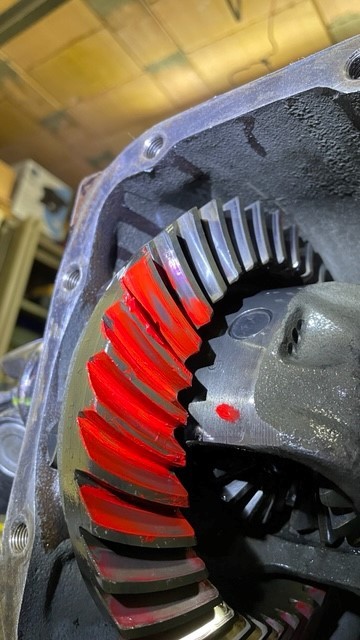

    J'ai donc continué mon chemin avec la dépose du différentiel, que j'ai ouvert pour inspection. Très bonne nouvelle : les dents sont bien droites et aiguisées, pas de marquage, pas de point de rouille. Faute de pouvoir bien mesurer le backlash (terme en français?), j'ai mis de la peinture à l'huile sur quelques dents pour voir les points de contact. En dessous, c'est nickel, je ne pouvais espérer mieux. Au dessus, ça ne me choque pas, même si c'est pas parfait (le bestiaux à 450 000km; je lui pardonne!).

    L'huile est propre, bien qu'un peu métallisée au départ. Idem, j'ai vu pire sur des ponts 4 fois plus jeunes. J'ai changé les joints spi et joints toriques des cardans au passage (pas celui du pignon, car aucune fuite à date). Les roulements des cardans pourraient être plus silencieux, mais c'est ci léger que je ne sais dire si c'est les engrenages du pont, les roulements, ou l'absence d'huile.
    Petit soucis au niveau du support avant du différentiel, qui est neuf, mais dont le filetage est absolument explosé (je le savais, et c'est de ma faute...). Je vais tenter de le refaire avec une filière en taille M8 (au lieu de M10 d'origine je crois). Sinon, ce sera poubelle

      Tu devrais sortir le différentiel et contrôler l'état des roulements latéraux et de leur cages.
      Avant de le sortir tu contrôles, le jeu droite-gauche ainsi que le jeu de la couronne avec le pignon du fond.
      Pas facile de contrôler l'état des roulements sur ce dernier pignon, car il faut tout sortir.
      D'autres part, contrôle les petits pignons que tu as dans le différentiel.
      Tout ça doit avec un jeu de l'ordre du dixième au maximum.
      Le contrôle a la peinture te permet juste de contrôler la position de ta couronne par rapport au pignon, et voir comment les dents de l'un appuient sur l'autre.
      Mais ça ne te dit rien des jeux.
      Ce sont les jeux qui sont bruyants.
      attention au serrage du gros écrous tout au bout du différentiel, il y a un couple a respecter, et c'est très compliquer a réaliser car cela vient écraser les tubes inter-roulement que tu as sur l'arbre du roulement. faut pas trop tripotter si tu n'as pas le matos.

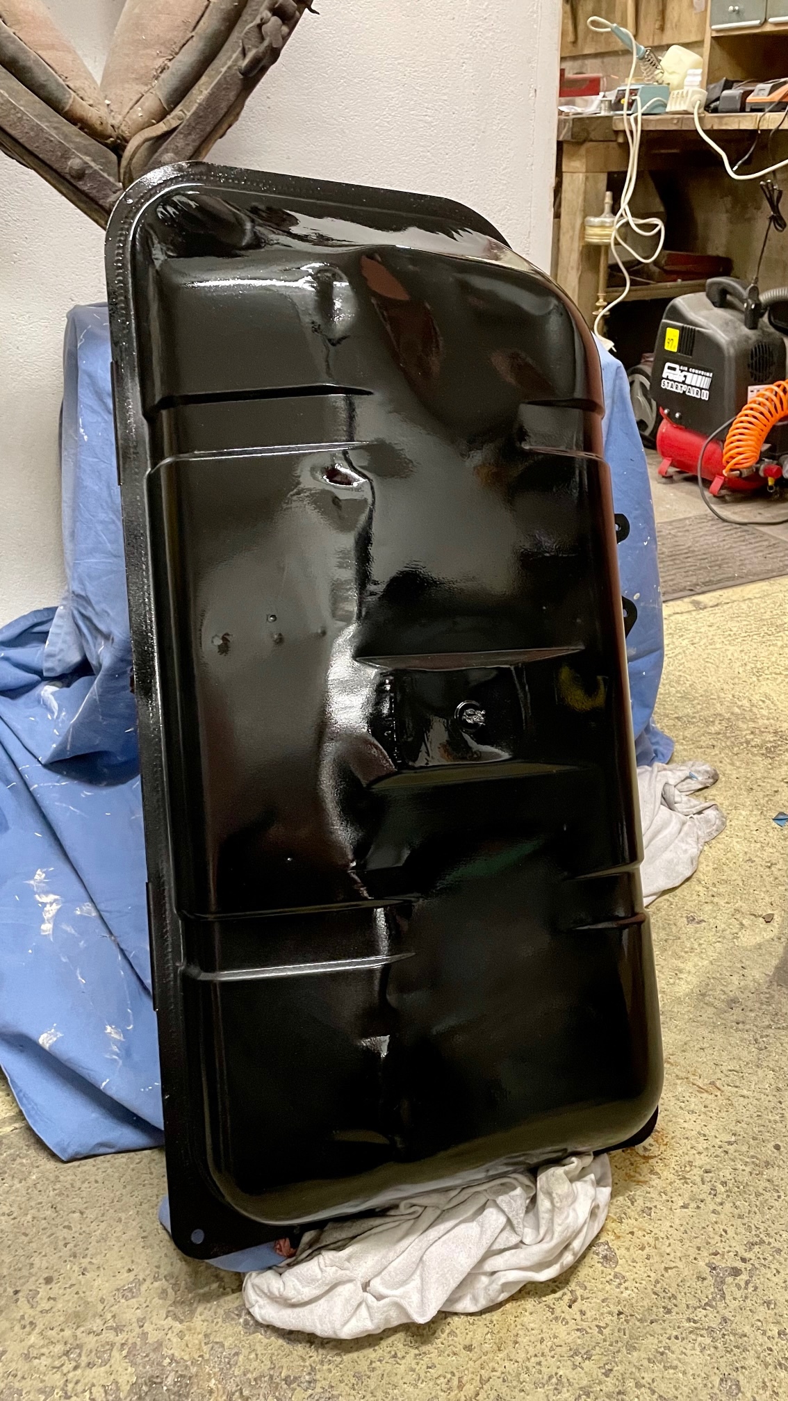

        - Je n'ai finalement pas mis d'epoxy dans le réservoir car je ne pense vraiment pas que ce soit nécessaire vu son état. Mais je l'ai repeint à l'epoxy et il est superbe. Cabossé... mais je ne cherche pas à faire une resto de compétition J'en ai profité pour nettoyer toutes les conduites de carburant à l'alcool et air comprimé, ce qui a révélé pas mal de résidus! J'ai aussi changé toutes les durites, chose que j'aurais dû faire dès le départ

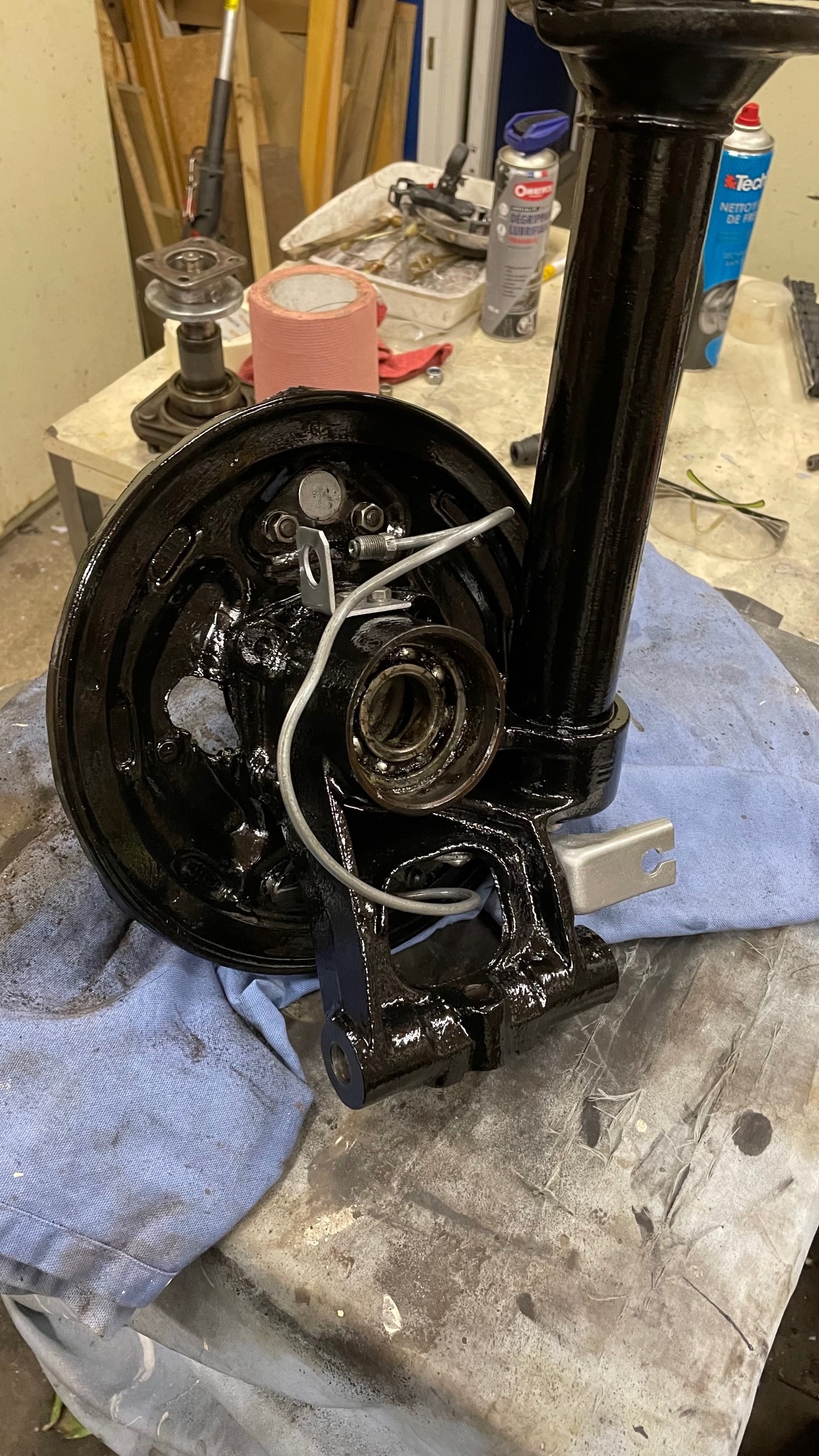

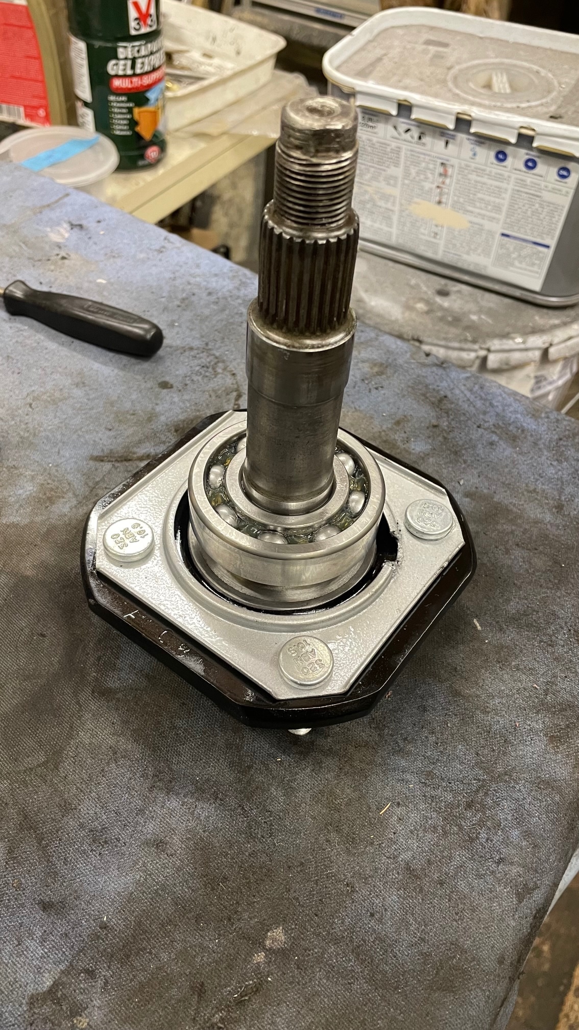

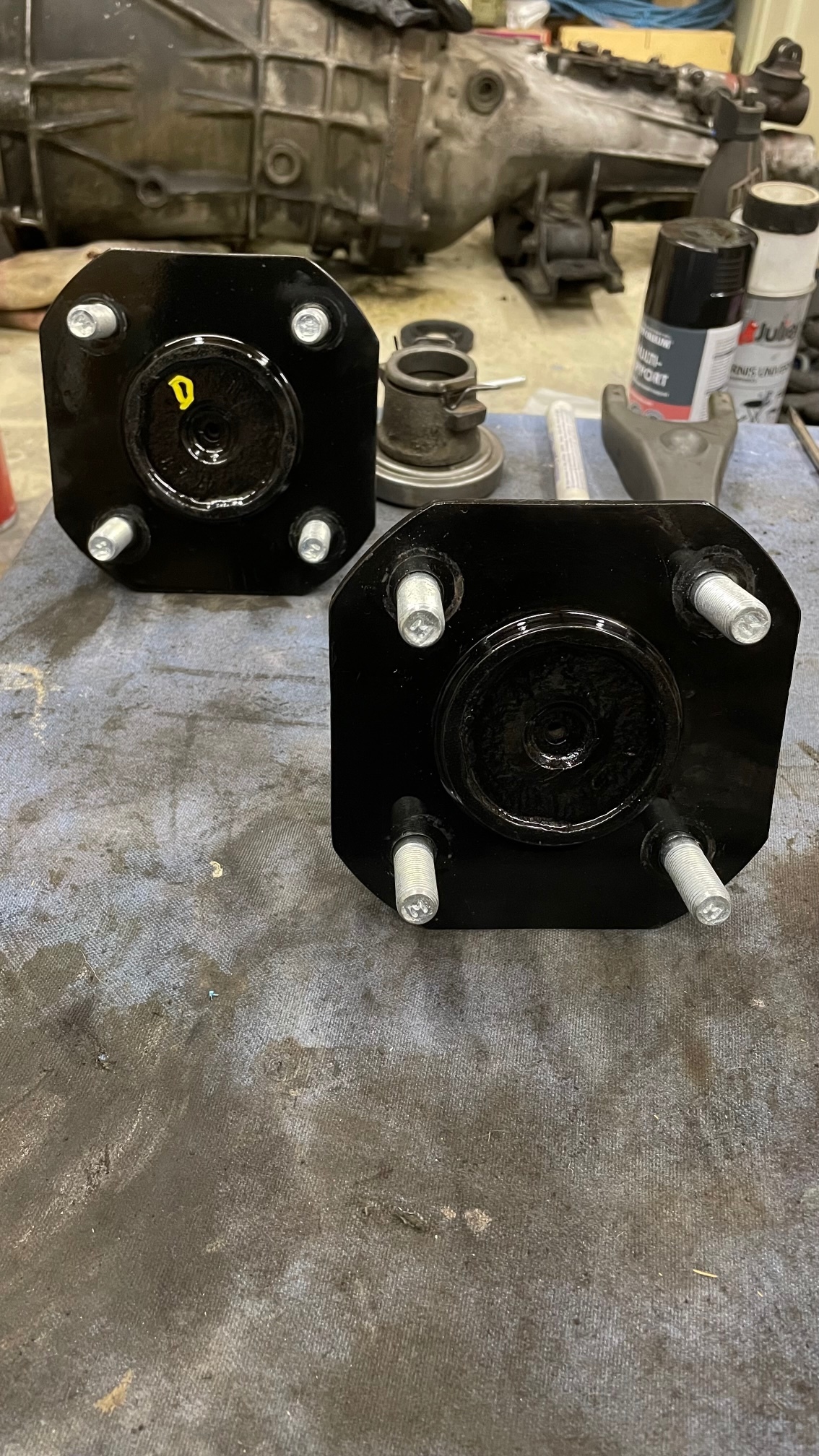

        - Les roulements arrière sont changés, et bon dieu qu'ils étaient dans un sale état!! Jeu important latéral et longitudinal, et l'un résiste pas mal en essayant de le tourner à la main! Il était vraiment vraiment temps. Je n'avais jamais fait ce boulot de ma vie, et j'étais assez intimidé... mais une bonne clé à choc (DeWalt) et une presse ont rendu l'ensemble quasi facile!
        Tant que j'y étais, j'ai dérouillé, nettoyé et repeint à l'epoxy moyeux et jambes de suspension. J'ai aussi changé les goujons de roue par des neufs et repeint la plaque qui se trouve entre eux et le moyeu. On n'arrête pas de me dire que ça sert à rien car personne le verra. Pas faux. Mais moi je l'ai vu, et ça compte

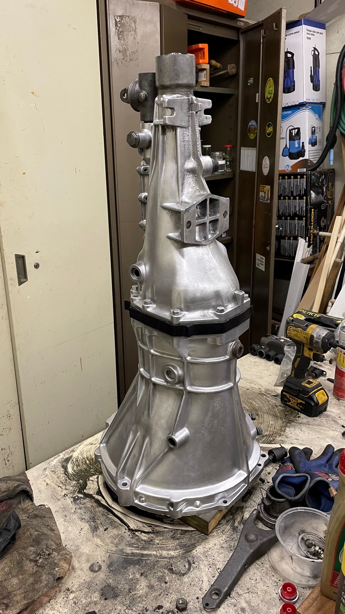

                  Enfin sorti du COVID, et presqu'en forme, j'ai bien avancé sur la boîte de vitesse. J'ai changé TOUS les joints, y compris ceux le long de la commande boite (les 4). Le levier dans la queue de la boite, retenu par une goupille et servant à passer les rapports, est une vraie tannée à sortir... c'est complètement inaccessible et j'ai mis un temps fou à le sortir.
                  Petites surprises : sur les 4 joints de la commande boite, 1 joint spi était manquant. Pas usé. Manquant! Comme qui dirait que ça expliquerait une légère fuite dites donc...
                  Idem, le ressort de centrage, celui censé être à l'intérieur du ressort de marche arrière, est manquant! Ca expliquerait le flou dans le levier aussi... La pièce est impossible à trouver mais heureusement un membre du club qui ouvre sa boutique de Z en France a pu les commander. Merci Florian!
                  J'ai inspecté les synchros mais je suis incapable de juger. La 2nd et la 4ème sont usées, mais je ne sais dire si c'est grave. J'ouvre donc un nouveau topic pour en parler dans un post dédié...
                  J'ai aussi passé 4 ou 5 heures à tout frotter, tout gratter, tout dégraisser. 50 ans de crasses, ça tient bien!! Mais je suis très fier du résultat
                  Cliquez sur l'image pour la voir en taille réelle   Nom : 		BVM.jpg  Affichages :	0  Taille :		613,6 Ko  ID : 			301150
                  Malheureusement je n'ai pas pu tout finir car en remontant le carter de boite dans la cloche, j'ai foiré le nouveau joint spi en le rentrant. Heureusement j'en avais un deuxième au cas où... que j'ai foiré aussi!! Je ne comprends pas ce que j'ai mal fait, car je l'ai fait dans les règles de l'art : taper doucement dessus avec l'ancien joint... bref, j'ai passer commande de nouveaux joints pour terminer cette partie.

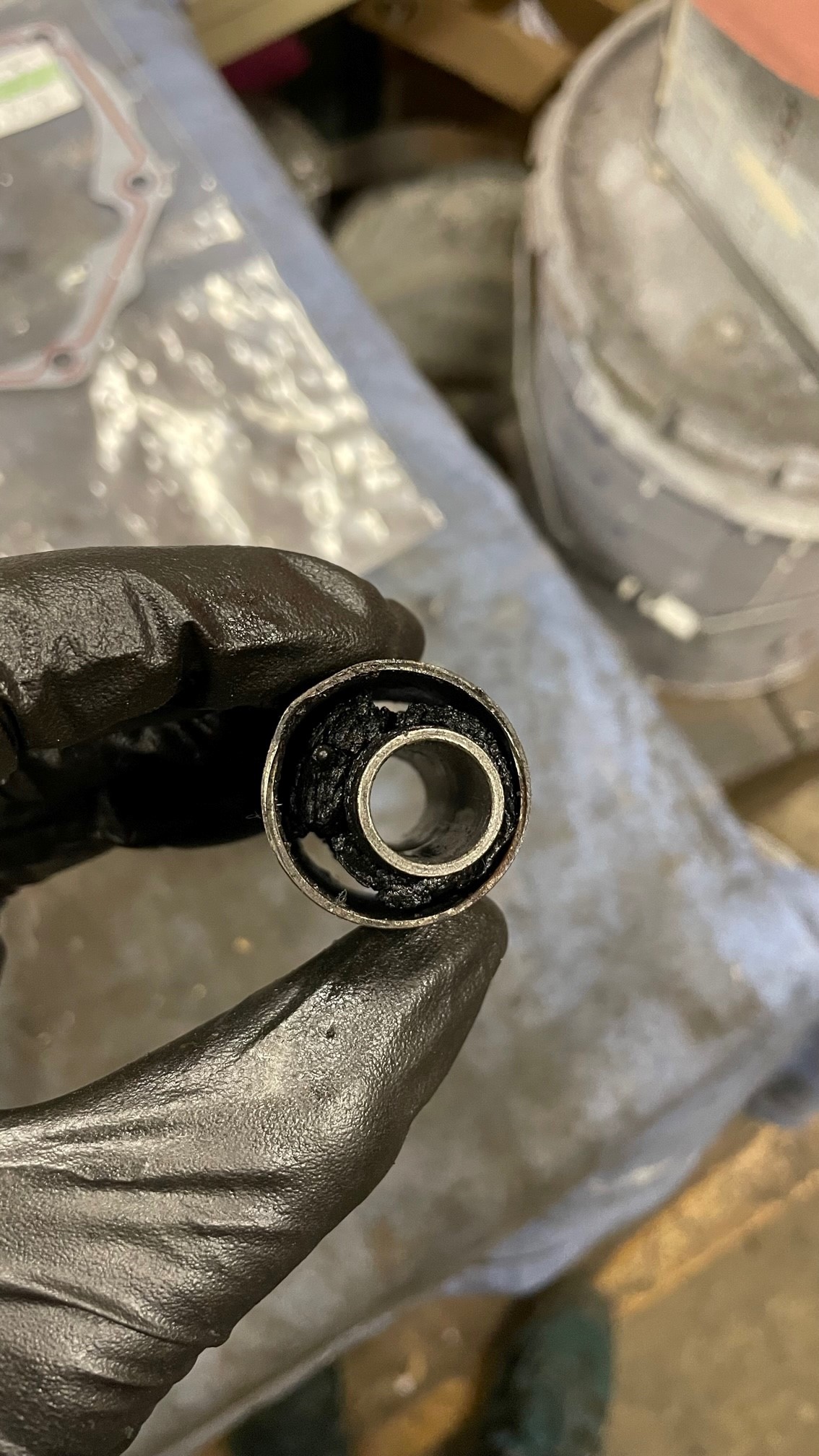

                  Je suis ensuite passé au support de boîte que je remplace par des PU (qui ne rentrent pas et doivent être raccourcis - merci Energy Suspension ). Ils tiraient la tronche... il y a clairement des vibrations qui peuvent être réduites à ce poste.
