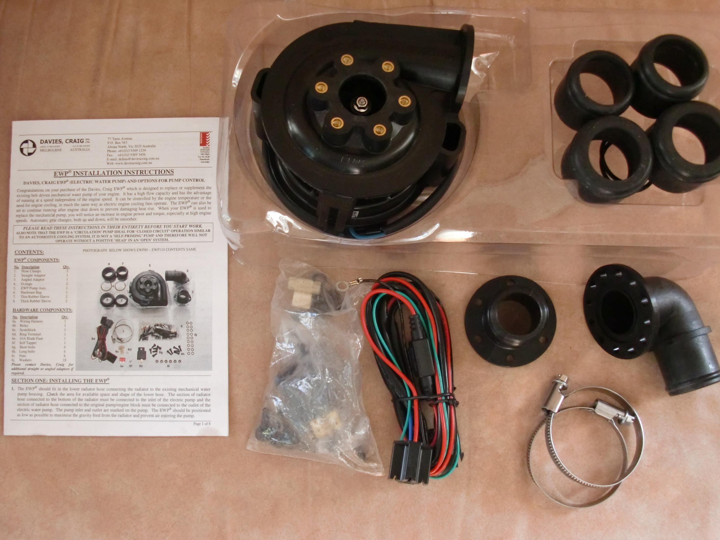

 Pour la pompe à eau électrique, j'ai compris l’intérêt.

 A mon avis pas plus de 2 à 3 CV à gagner avec la pompe à eau électrique, mais il faudra un alternateur plus velu, et ce que tu gagnes d'un côté, tu le perds en couple sur l'alternateur... mais c'est beaucoup plus intéressant pour la gestion du refroidissement comme l'expliquait A2Z!

 J'ai acheté ça sur Ebay, reçu ce jour . joli ! joli !
 c'est de série sur le scénic 1.6dci 130ch et le 1.5dci 110ch génération 2012 pour descendre le CO2... quelques grammes par ci, quelques grammes par làEnvoyé par Hub280ZX Voir le messageA mon avis pas plus de 2 à 3 CV à gagner avec la pompe à eau électrique, mais il faudra un alternateur plus velu, et ce que tu gagnes d'un côté, tu le perds en couple sur l'alternateur... mais c'est beaucoup plus intéressant pour la gestion du refroidissement comme l'expliquait A2Z!

 le truc, c'est quand la pompe est à pleine charge, c'est équivalent... par contre, pour tous les autres moments (soit 75% du temps au moins), c'est positif.

 Je l'ai achetée 100 € à un français qui n'a pas fini ni même commencé son projet sur une Rallye 3. ( sur une Simca rallye, la pompe à eau est entrainée par courroie sur palier extérieur,en même temps que le ventilo du moins c'est ce que je crois, d'ou l'intérêt de ce genre de pompe .° ;
 Je compte utiliser le Mégasquirt pour réguler en" pulse width", par contre je bute sur la temporisation après l'arrêt moteur, leur boitier spécialisé est super cher , aussi cher que la pompe, donc autant utiliser le MS2;Dernière modification par nissag250, 06 février 2012, 21h53.

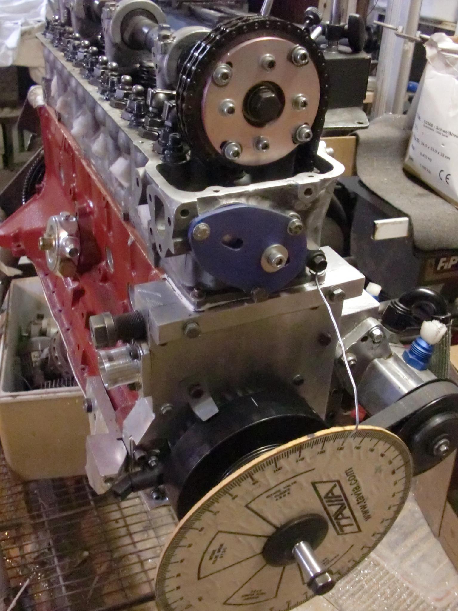

 Mon cas est un peu spécial, car j'ai les soupapes longues ( + 2.1mm) dans une p90, avec un AC retaillé de -1mm environ,( arbre à cames Deltacam )
 J'ai fait différentes épures et je me mets en limite , je gagne 0.4 mm de levée soit ... pas mal, mais je mets des cales de 1.1 mm sous l'AC; Ce n'est pas un problème car j'ai fait une poulie d'AC réglable . + de Z dans le sud!!! + de Z dans le sud!!!
 280ZXG 2+2 1981 kit G NOSE
 10ans, 7ans et 4ans...
 J'ai avancé un peu vu qu'il faisait froid, ça motive !
 après avoir remonté la culasse ,je me suis attaqué à l'arbre à cames.
 AC retaillé Delatacam données théoriques : 12mm/280
 mesure des durées et des levées : avec les jeux de 0.20 adm et 0.25 éch, une fois la zone de silence passée, à 1 mm d'ouverture mon AC est à 240 ° ech et 238 ° adm .
 J 'ai choisi de caler avec un peu de retard pour favoriser le RFA et les tours
 j'ai donc des centres de levée légèrement décalés : 106° ech, et 112° adm
 De toute façon avec ma poulie réglable, c'est très facile de modifier
 A la pâte à modeler, il n'y a pas beaucoup d'espace entre la soupape d'échapt et le piston au PMH mais ça passe ( environ 2mm)
 J'ai un taux de compression de 10.47 statique mais avec 51 ° de RFA, je devrais être bon
 what do you think, guys ?

 ...que tu racontes du chinois C'est impossible de commenter tes calages avec les données fournies (et mêmes avec les cartes intégrales, je ne saurais les commenter C'est impossible de commenter tes calages avec les données fournies (et mêmes avec les cartes intégrales, je ne saurais les commenter ) )
 Je suis jaloux de ta poulie réglable, il faudrait que tu expliques comment tu l'as fabriquée
