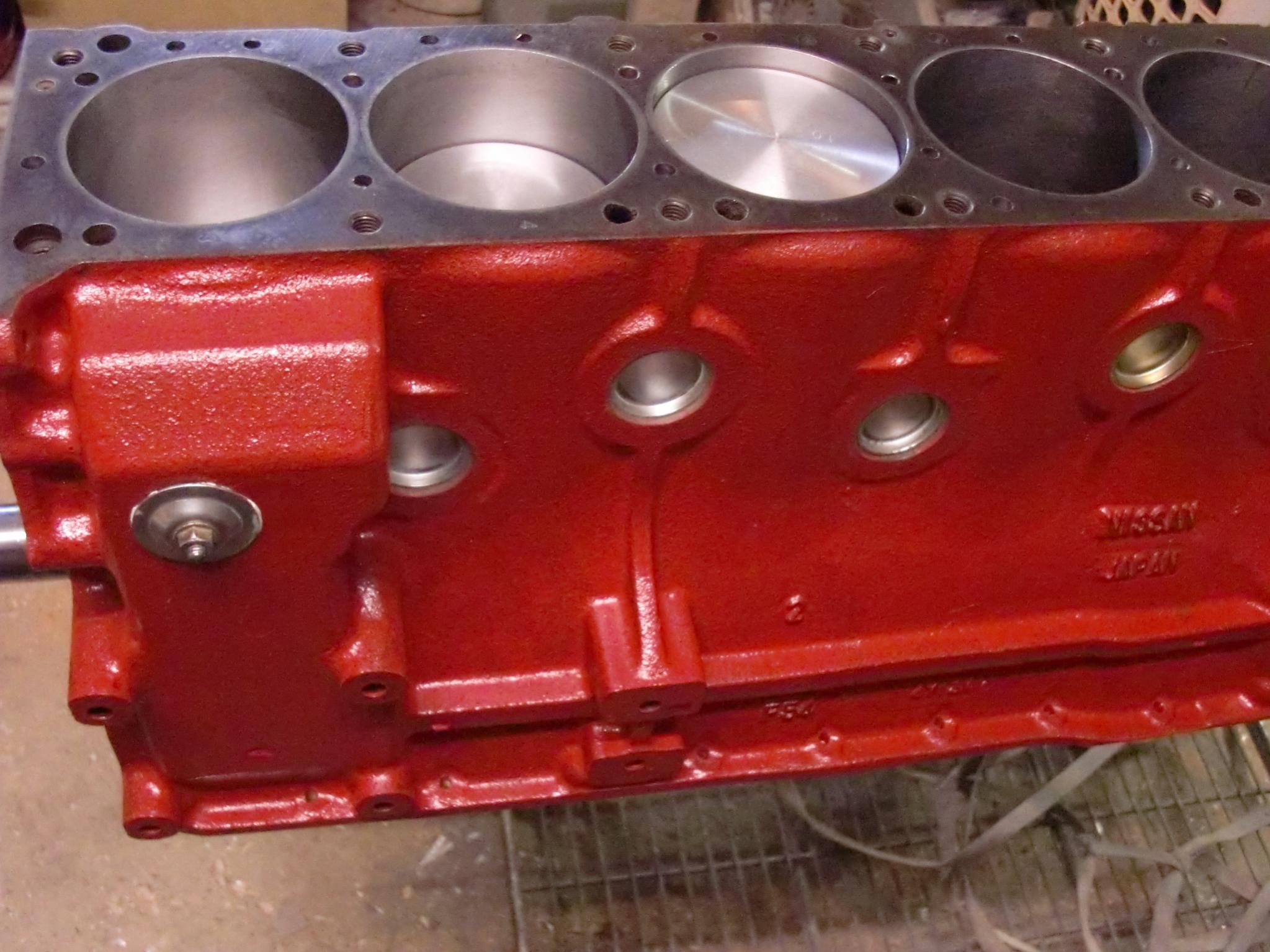

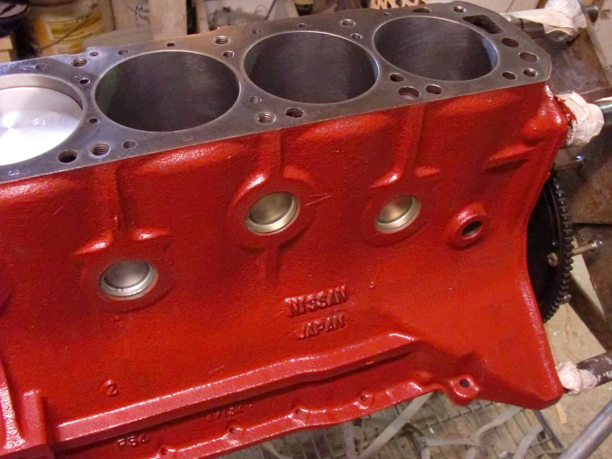

                    Aujourd'hui, j'ai fini de monter les pistons avec les segments Sealed Power : segment coup de feu en Moly, deuxième en acier, et j'ai pas monté les racleurs inox qui me paraissaient trop serrés , j'ai mis autre chose.
                    photos en cours de montage . le rouge, ça rend agressif !

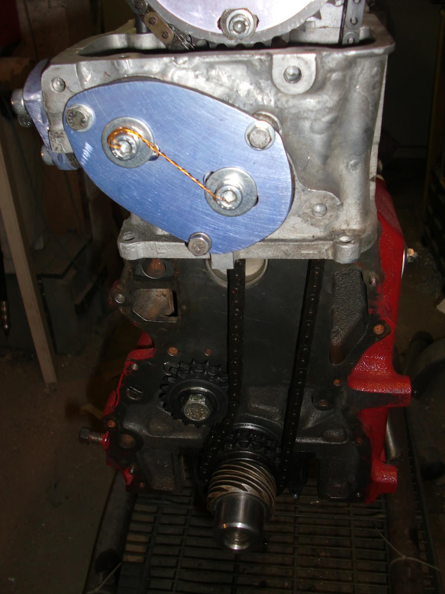

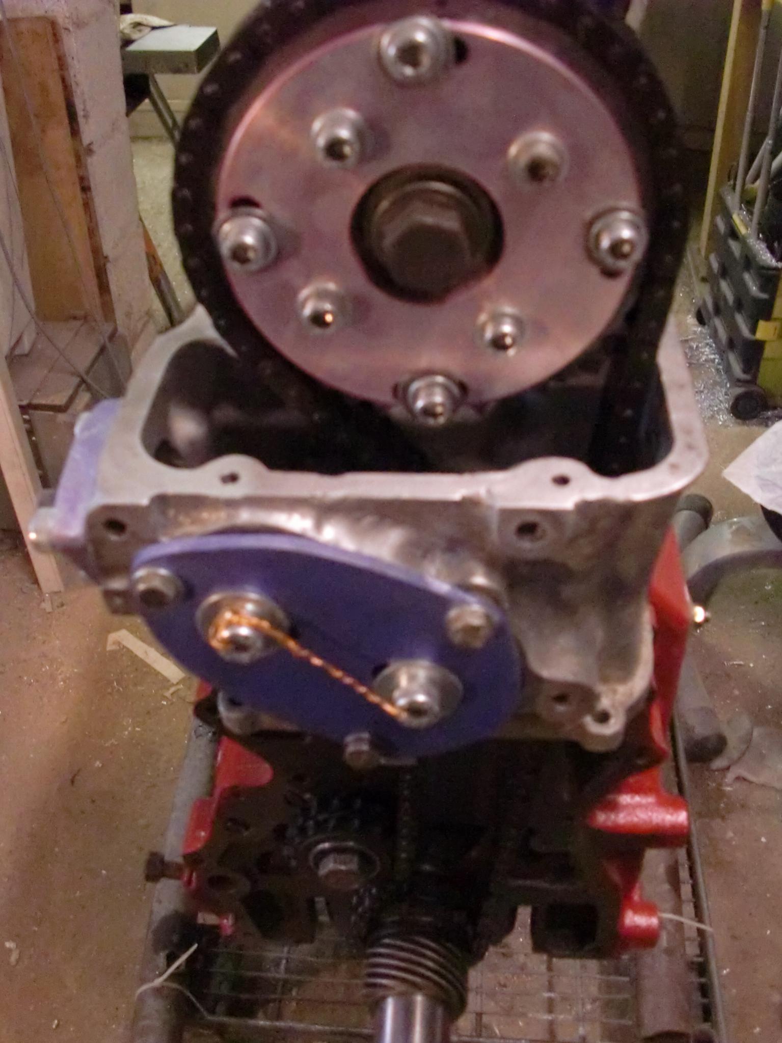

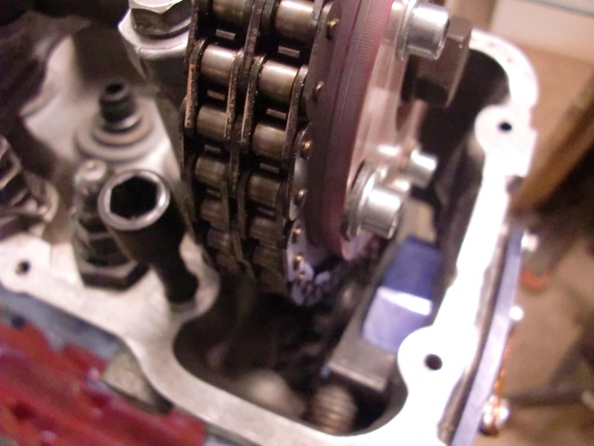

                        • Un petit up sur le remontage: j'ai fait un montage à blanc du système distribution réglable que j'ai " pompé" de Kameari.
                          mon système s'appelle : " Camé au riz "
                          Derrière le pignon du bas, j'ai un petit gicleur d'huile qui va me centrifuger l'huile qui vient du haut et qui d'habitude pousse le tendeur , ça graissera aussi le pignon
                          j'ai essayé l'oxyation anodique colorée, et c'est pas évident : ma poulie est rose plus que rouge, mon bloc guide est bien bleu-violet , et le couvercle de réglage est bleu clair ! bref, c'est pas facile à réaliser, le courant passe mal avec l'alu, mais ça fait plus propre quand même .
                          • "Camé au riz" J'ai rit, mais en attendant... respect! Je suis bluffé par ta détermination à implanter des originalités!
                            Pour l'anodisation colorée, ça me rapelle la section technique du bahut Roosvelt de Reims: Je n'y étais pas, mais à l'époque de l'aéromodélisme, il y avait un prof fondu de moteurs radiocommandés (ethanol et 15000/23000 tours/minute!) qui nous réalisait des motoréducteurs en alu anodisé de toutes les couleurs!!
                            A dimanche Monsieur Didier!!
                            • Camé au riz, c est pas une sous marque déposé par carrefour ça ?
                              • il m'épate, il m'épate! ... encore!
                                pour le gicleur d'huile sur le pignon du bas, Kameari fait pareil
                                sur la plaque de fermeture ex-pompe à essence, n'y aurait il pas une vis pression pour ton tendeur de distrib?
                                je crois voir ça... c'est bien car sur le montage Kameari, faire la tension n'est pas évident
                                Comment tu as fait l'étanchéité d'huile au niveau du tendeur?
