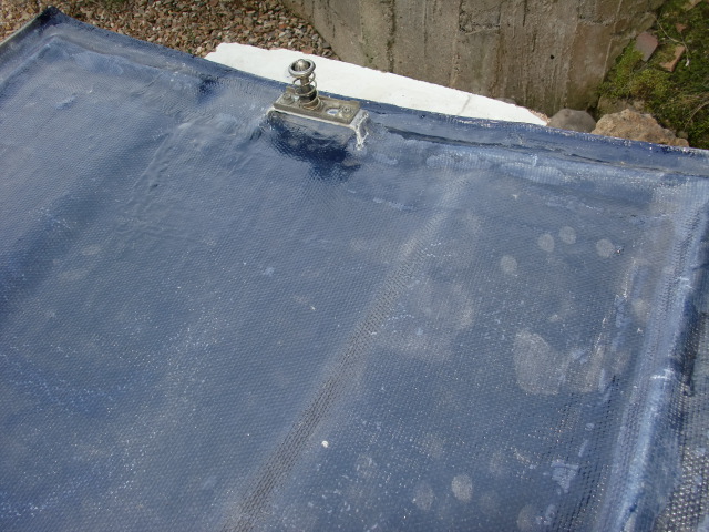

J'ai démoulé mon premier capot aujourd'hui, "à la douleur", j'avais un retour d'angle à l'avant qui m'a bien fait "c...", je le supprime du coup !
Bref quelques adhérences dues à cette cire pourrie , j'abandonne la cire pour passer à l'alcool polyvinilique, c'est plus pratique, de toute façon , l'aspect est aussi bon avec .
poids 6.5 kgs , pour 16 kgs en tôle , soit -9.5 kgs , mais il n'est vraiment pas rigide en torsion , je n'ai mis que des renforts périphériques, je vais voir à le croiser . Je suis sur que Sean obtiendra sans problème 5 kgs ...

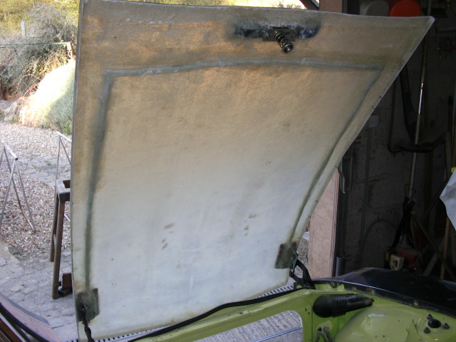

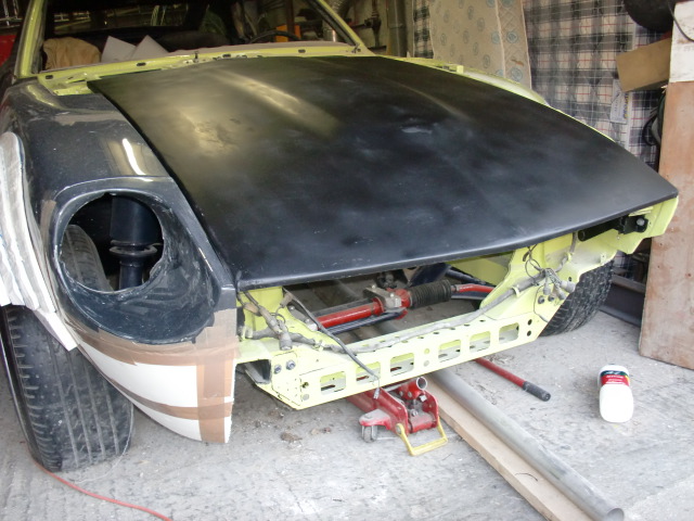

Bon , il faisait beau, et entre deux séances de jardinage avec madame, j'ai ratrappé les défauts de manques et adhérences que j'avais eu en démoulant mon premier capot.
Un peu de mastic polyester par ci par là, un peu de ponçage assez gros grain , un coup de bombe guide de ponçage, juste pour voir les défauts, ( il y en a encore un peu, mais c'est normal ) et présentation sur la voiture.
Mes pattes et le support de verrouillage tombent pile et à poil !
i am very content . Je vais retaper un peu mon moule qui a morflé un petit peu à deux endroits sans conséquences , heureusement !

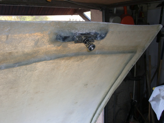

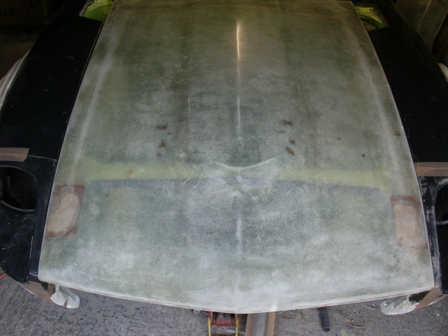

Je continue les bidouilles : moule de capot reconditionné, démoulant à l'alcool polyvinilique 2 couches, et j'ai refait un deuxième capot.
Ce coup ci j'ai laissé la résine incolore, pour que l'on voie les inserts de fixations des charnières et du plot de verrouillage. Démoulage impeccable, pas besoin de mastic, pas de bulles.
Après réglage des dites charnières, en enlevant les barres de torsion trop dures pour le capot ( 7 kgs seulement) et essai sur la caisse avec les ailes , ça va bien

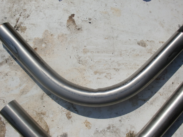

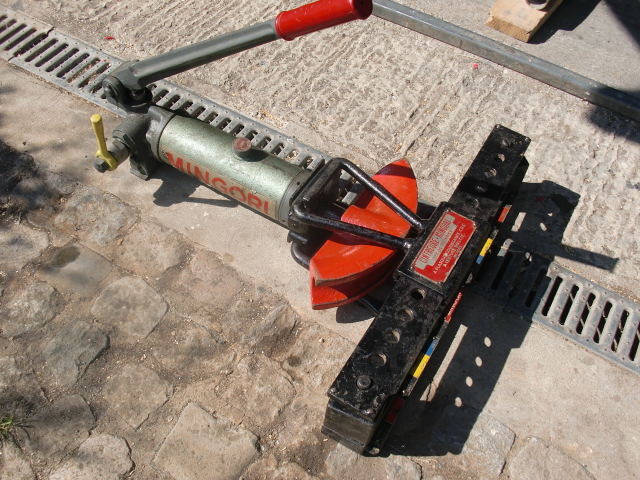

Troisième solution : BINGO ! la GLACE savonneuse !
on bouche et on verse de l'eau savonneuse ( savon car d'après les "on dit", ça fait plus sorbet à paillettes que blocs dans le tube , à voir, je vais essayer à l'eau pure ) .

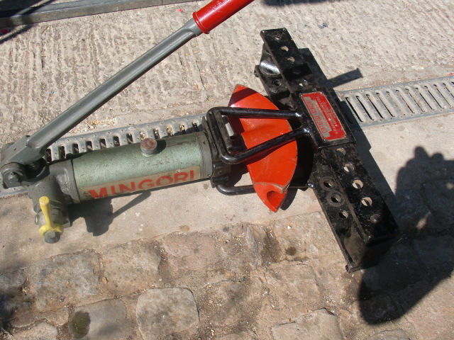

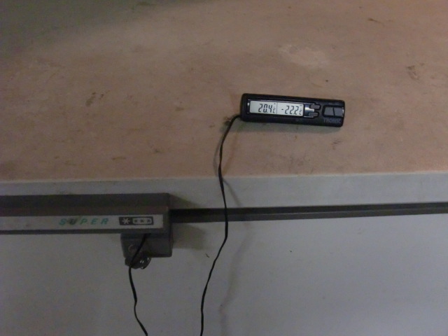

congélo bahut à - 27 °, on peut faire moins je pense, - 18 devrait suffire, on met des gants pour conserver sa peau des doigts, et on cintre direct , dur ! dur la cintreuse , 20 secondes en direct sans décaler, et résultat presque parfait, juste un début de pli, mais on est à + 90 degrés d'angle !
la glace fond vite, et on récupère les carottes qui se rétreignent, on voit la courbe dans la glace .
Voilà, pour juste l'électricité du congélateur, et l'eau, ça change du métal spécial, et le la galère du sable : rapide et efficace , elle est pas belle la vie ?
photos: tube inox 304 paroi 2mm
j'aurais pu améliorer le cintrage au sable en décalant sur plusieurs points,
idem pour la petite pliure à la glace, j'y ai été vraiment à la barbare direct : 20 secondes de gros effort, pour la suite, en décalant à mi-course, je vais essayer de réduire le point de pliure .
cintreuse Mingori , la vraie ! ( 100 € sur le bon coin ! )
