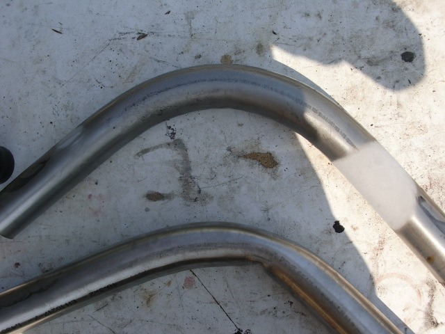

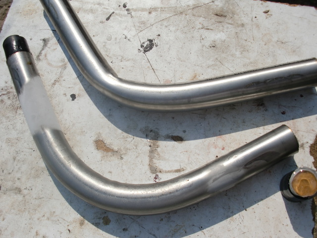

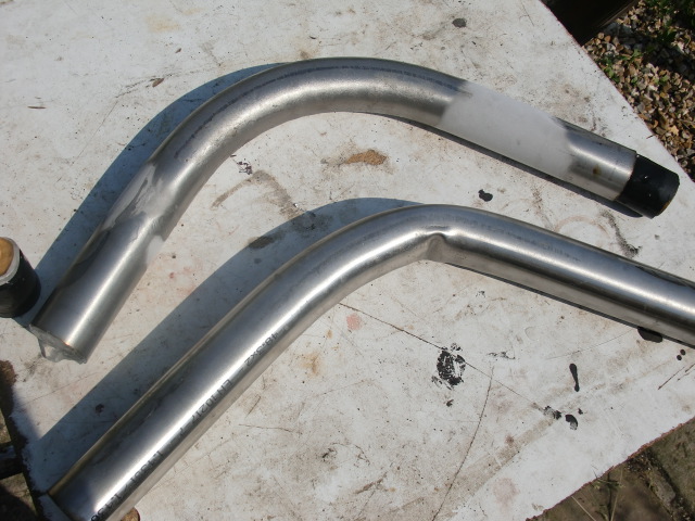

          • Merci pour le coup de la passivation. Pour les balcons de mon bateau, j'avais passé de l'acide chlorydrique dilué sur l'inox, mais c'était du 316 L, la qualité au dessus , avec le prix qui va .
            Bref pour revenir à mes moutons:
            hier 3ème essai , à l'eau claire pour voir , mais congélation en durée insuffisante ( 4 heures environ) et boum! cintrage nul, la glace n'était pas dure à coeur !
            Ce matin, après une nuit complète au congèle à - 20° environ, cintrage d'une seule traite, sans décaler le tube, pour conserver le serrage de la courbe dans le galet,et afin d'éviter de créer un point de faiblesse.
            Résultat nickel, encore meilleur qu'à l'eau savonneuse, donc, pas la peine de se casser pour le type d'eau .
            Tout ceci prouve que la méthode peut servir à tout le monde, par contre, l'effort à fournir est important, pour éviter de réchauffer la glace, il faut aller le plus vite possible, on se croirait dans les 200 derniers mètres d'une course d'aviron aux jeux olympiques ! plein les bras !
            rien à voir avec le tube creux, on sent que c'est la glace qui " oblige" l'extérieur du métal à s'étirer, et l'inox, c'est pas souple du tout !
            voila : photos du tube raté et du réussi de ce matin !
            Si ça peut servir aux intéressés, je serai content !
            sur le tube fraîchement cintré, on voit le givre en train de dégivrer , il y a toujours le bouchon le plus faible qui saute dans le congèle dû à la dilatation de la glace , par contre dès que ça dégèle , les carottes sont super à l'aise pour sortir !
