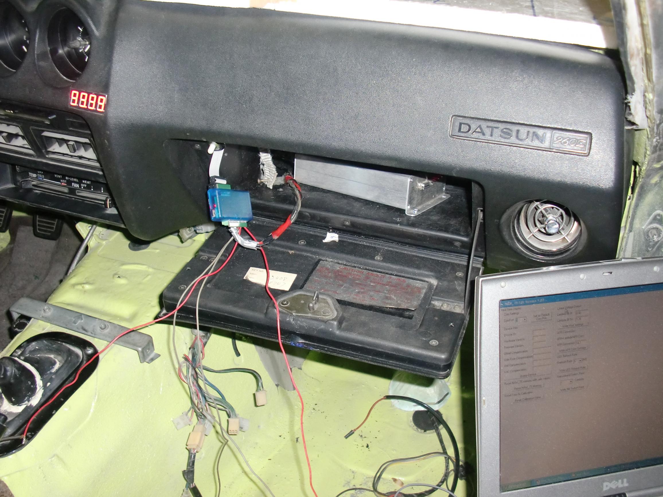

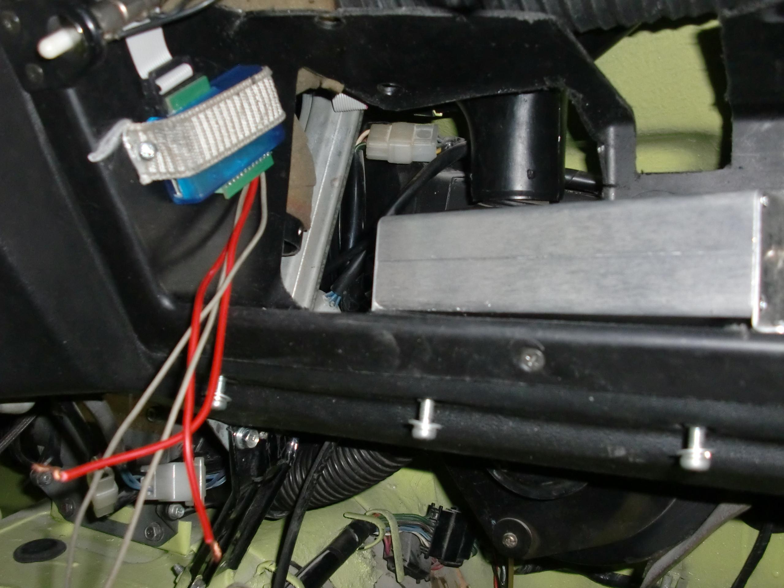

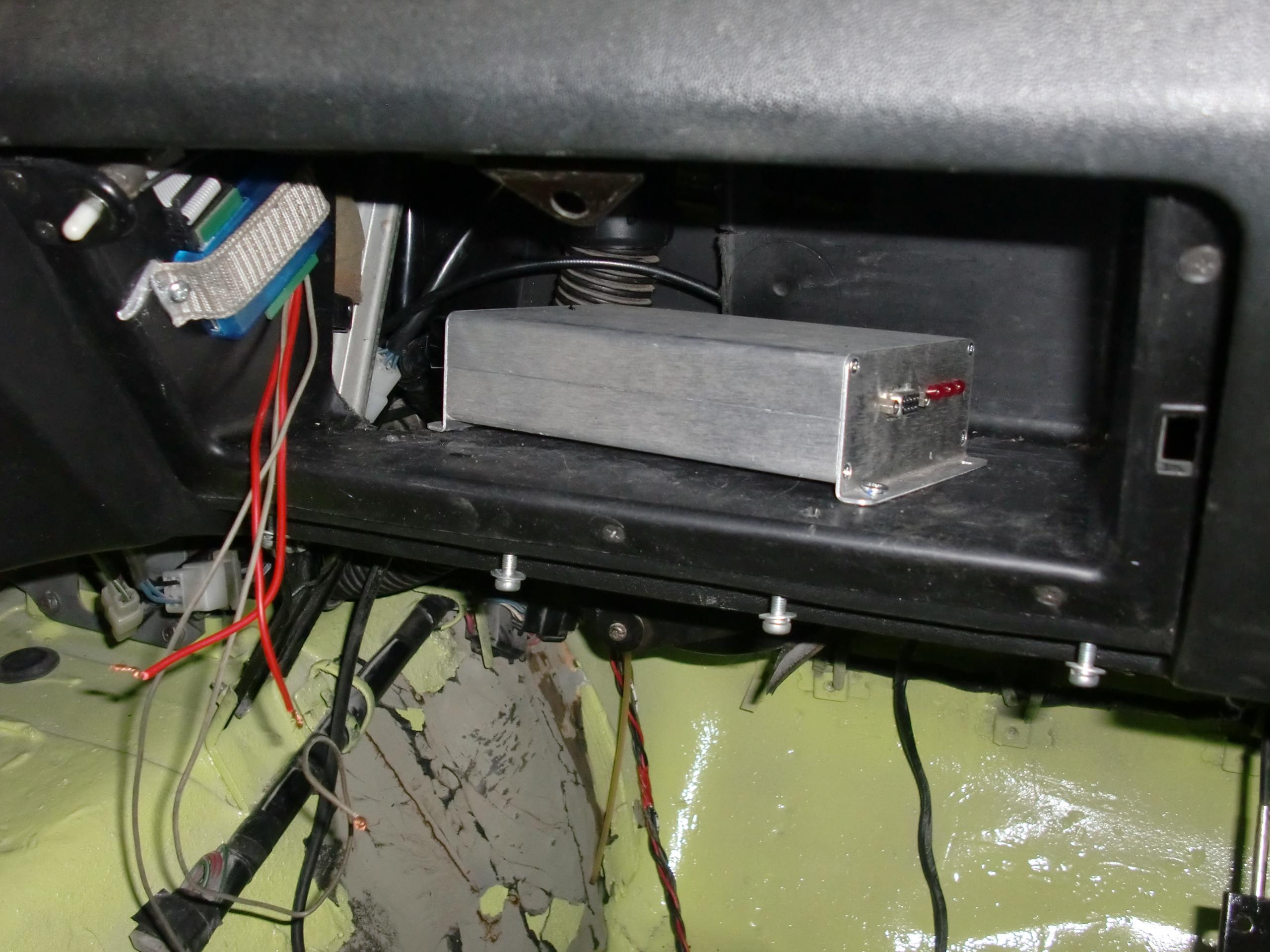

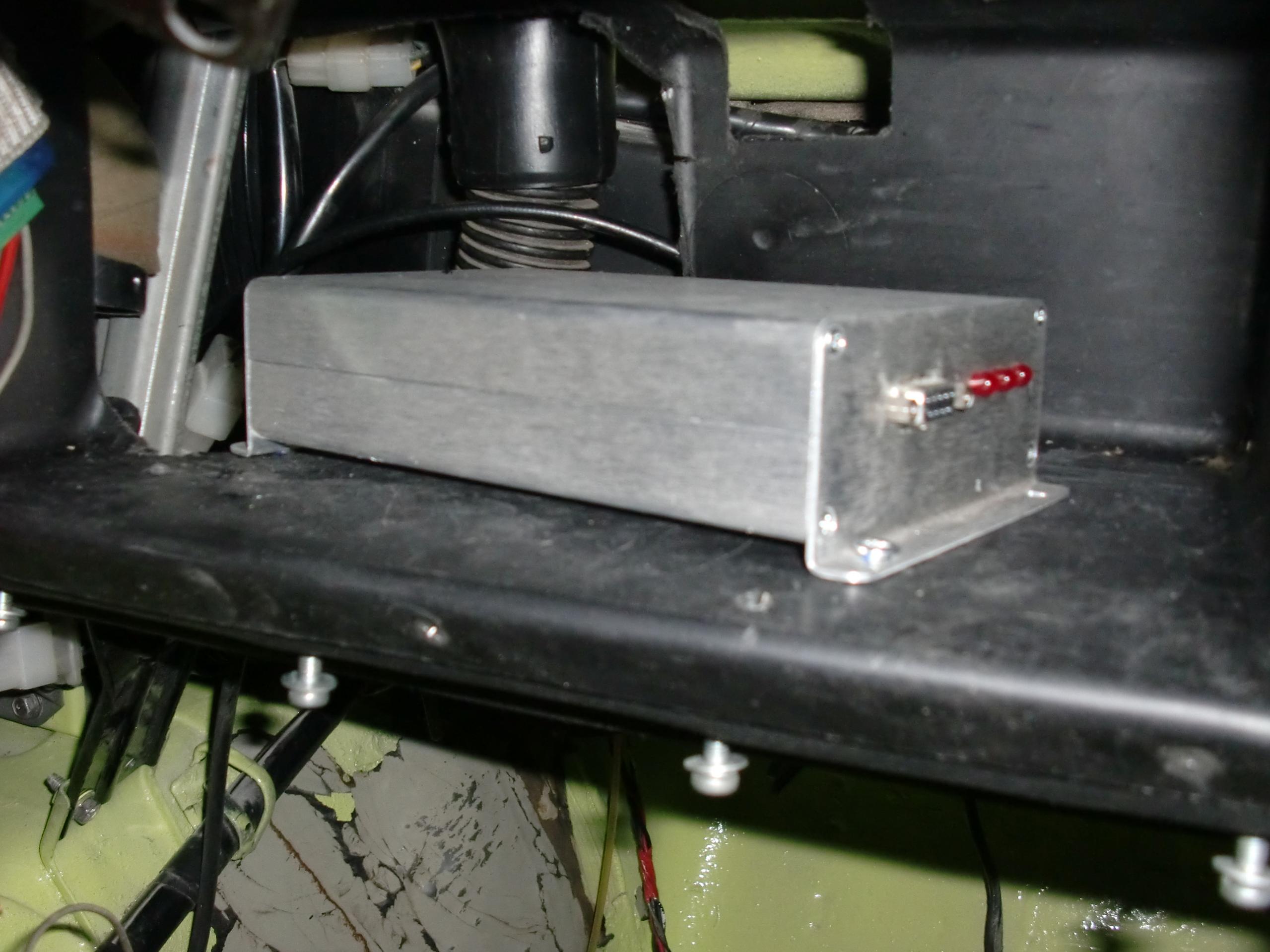

ce n'est plus une boîte à gants pour les femmes, car elle est remplie maintenant: le contrôleur sonde lambda, ainsi que le mégasquirt MS2/V3 remplissent la boite. le MS est légèrement en biais , car il faut l'accés au connecteur DB9 pour le tuning, et pour voir les leds . Le mini-usb du contrôleur lambda est aussi accessible en façade .

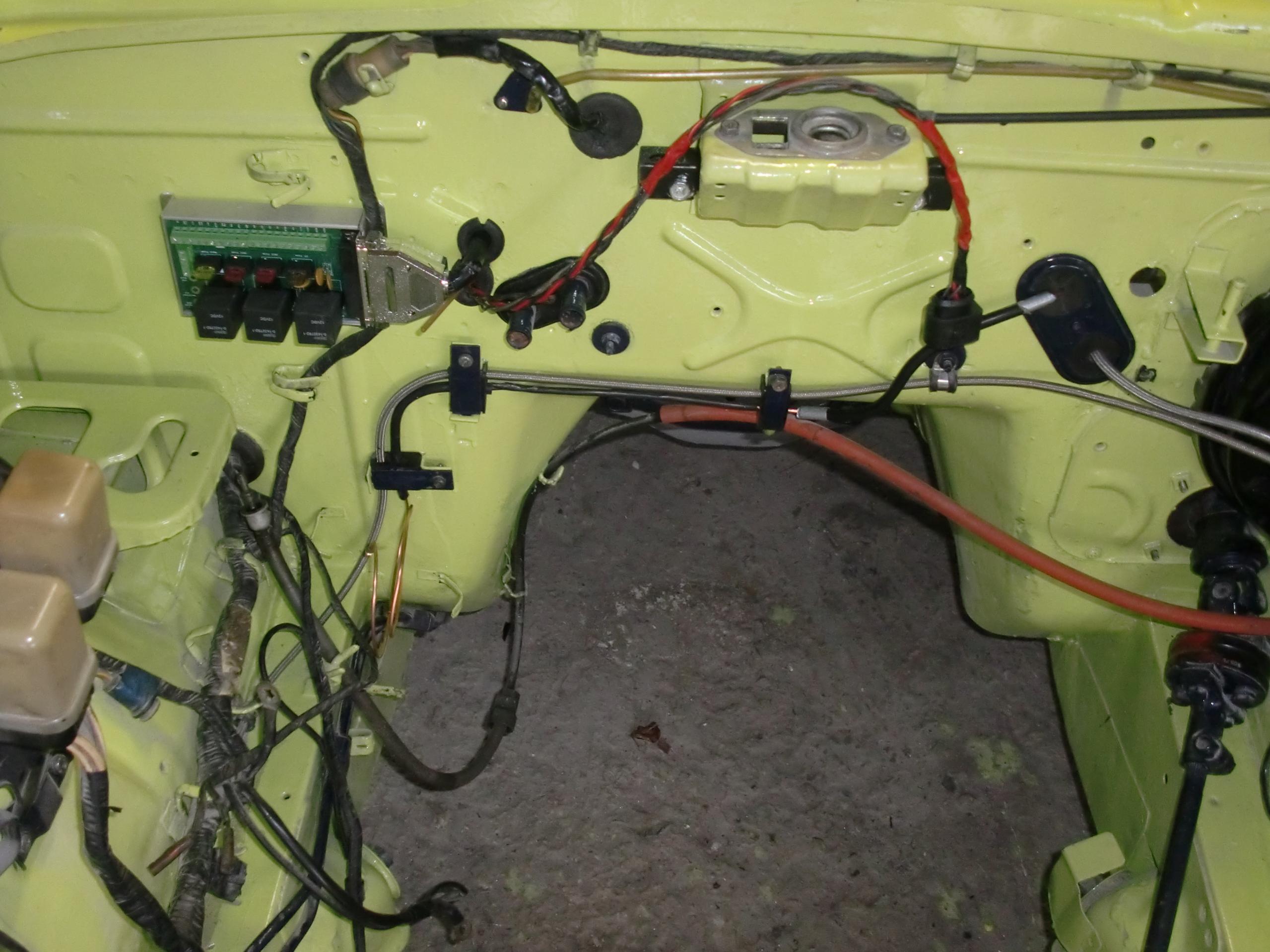

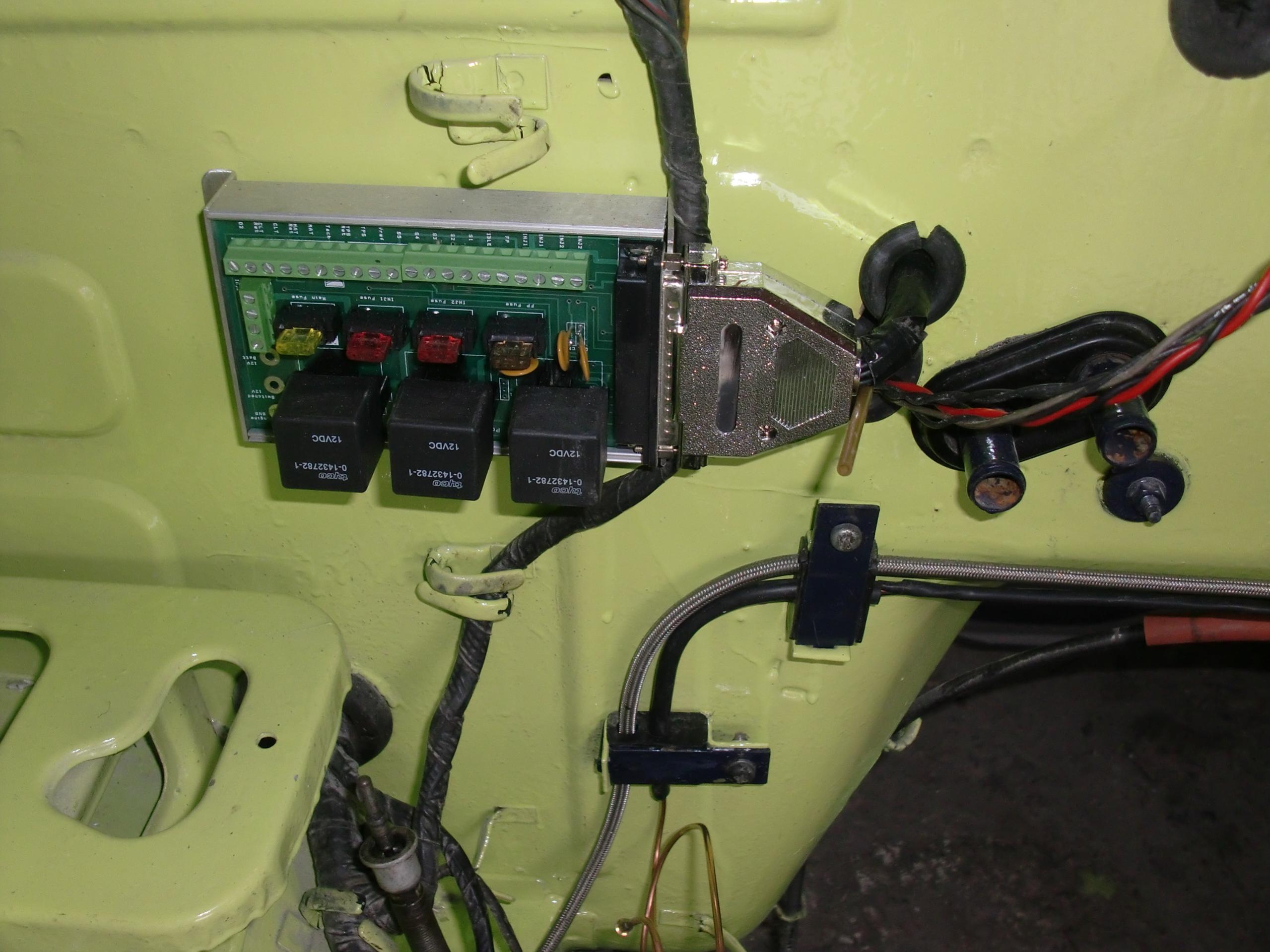

Installation du " relay board" fourni et à souder DIY, qui connecte au boitier par un faisceau DB37 à travers la cloison pare-feu, permettant une installation propre et sécurisée du faisceau : relais pompe; injection et carte avec micro fusibles , le tout avec bornier qui simplifie la vie .
Tout est repéré,gravé sur la carte, les connections des capteurs et injecteurs, etc... . Petit boitier vraiment très bien conçu, qui fait une installation sans plein de fils qui passent n'importe ou, pour un prix très modique , on est assuré de ne rien oublier.

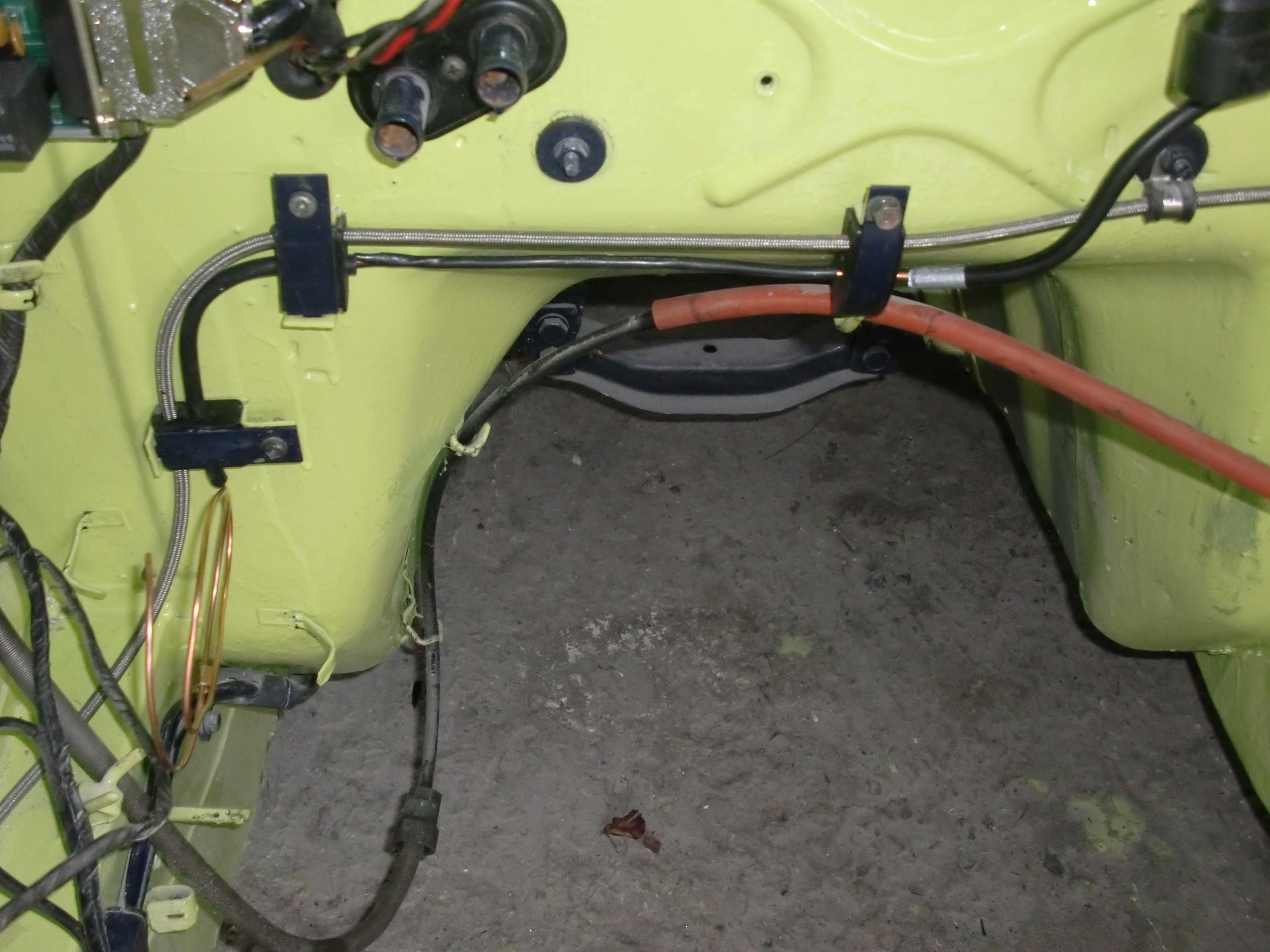

Sur la quatrième photo, installation du capillaire en cuivre pour le mano pression d'huile mécanique . protection et guidage sont les deux mamelles de la réussite.Dernière modification par nissag250, 04 décembre 2013, 16h33.

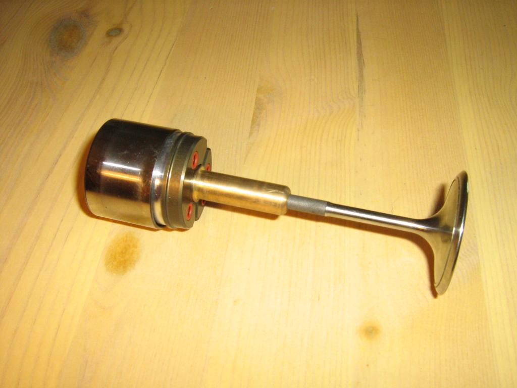

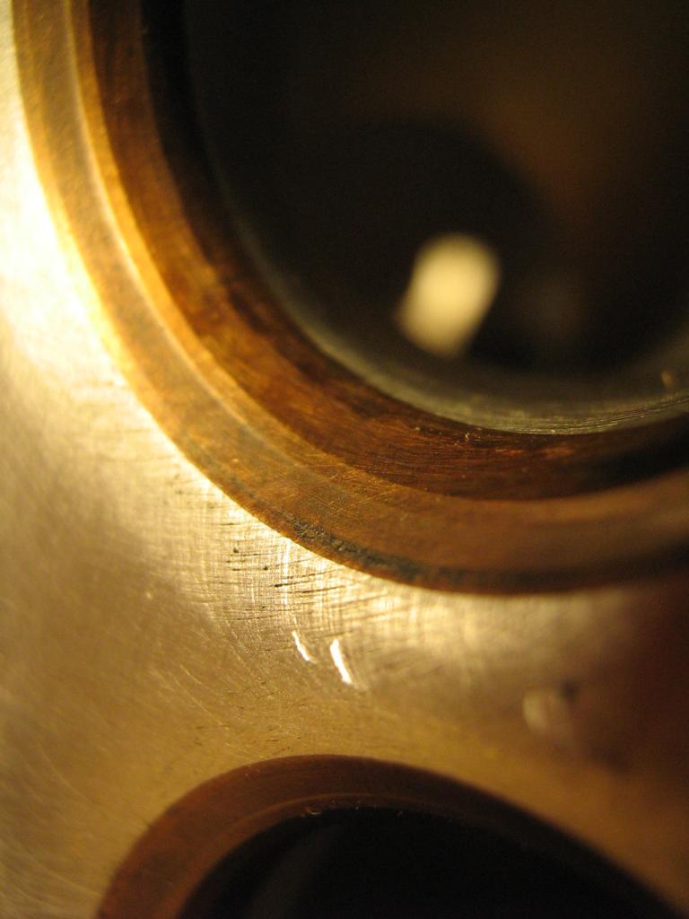

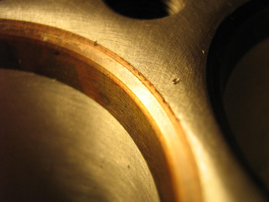

J'ai retrouvé des photos de mes sièges de soupapes .
lequel est l'échappement et lequel est l'admission ? Quizz....!
Et puis un autre projet :
Envoyé par jizial Voir le messageÉchappement 1ere photo et admission 2e...?
Mais je te rassure, ce ne sont pas mes sièges de soupapes, mais ceux d'un des derniers moteurs V10 de F1, avec le rappel pneumatique . Rare de voir de telles photos !

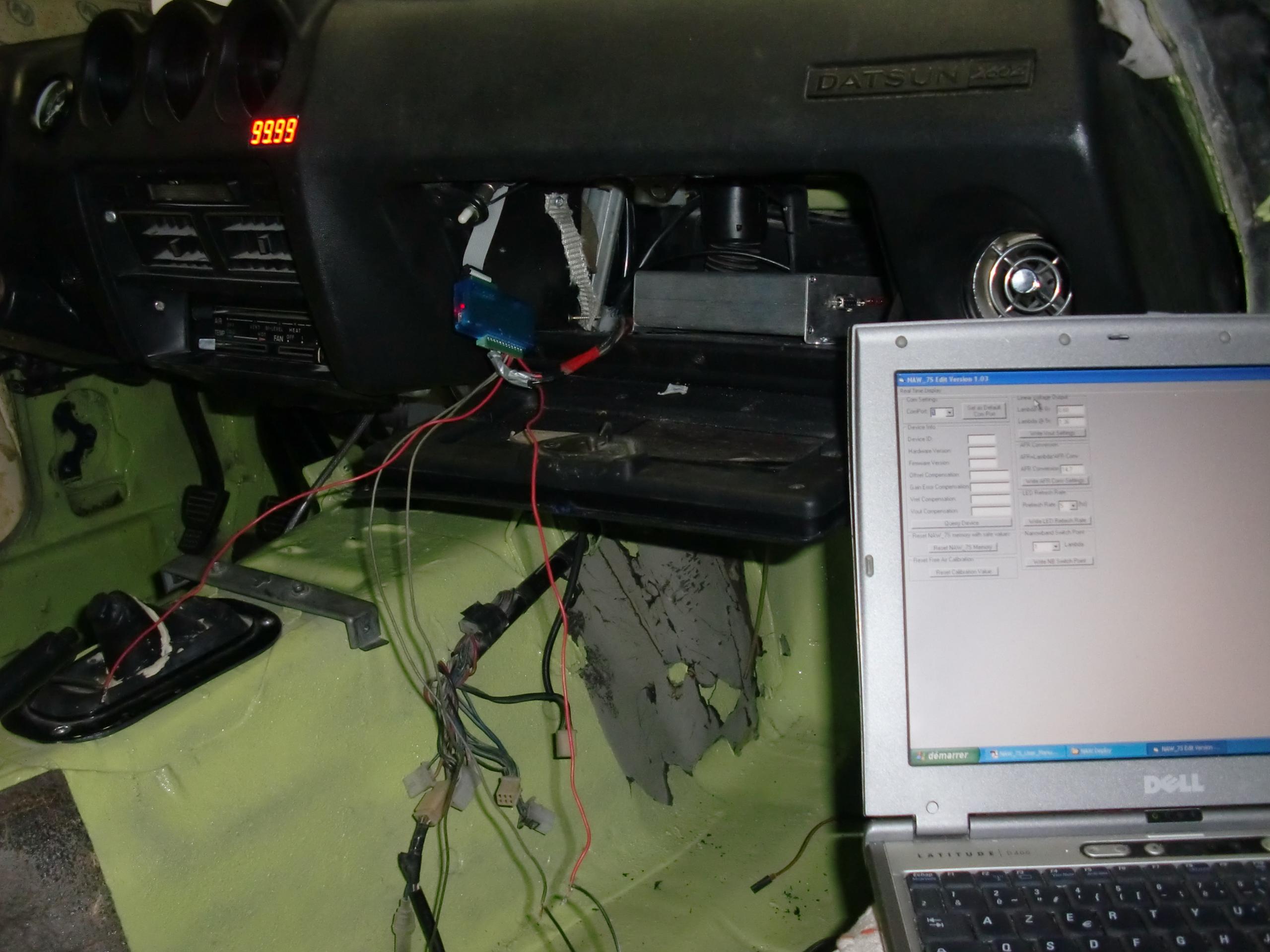

Vu le changement de site, je remets mes dernières photos d'installation électrique :
1)division du faisceau en 4 parties avec boite à fusibles Peugeot
2) Liaisons avec l'EDIS et le relay board ( non finalisé , il reste les capteurs à brancher )
