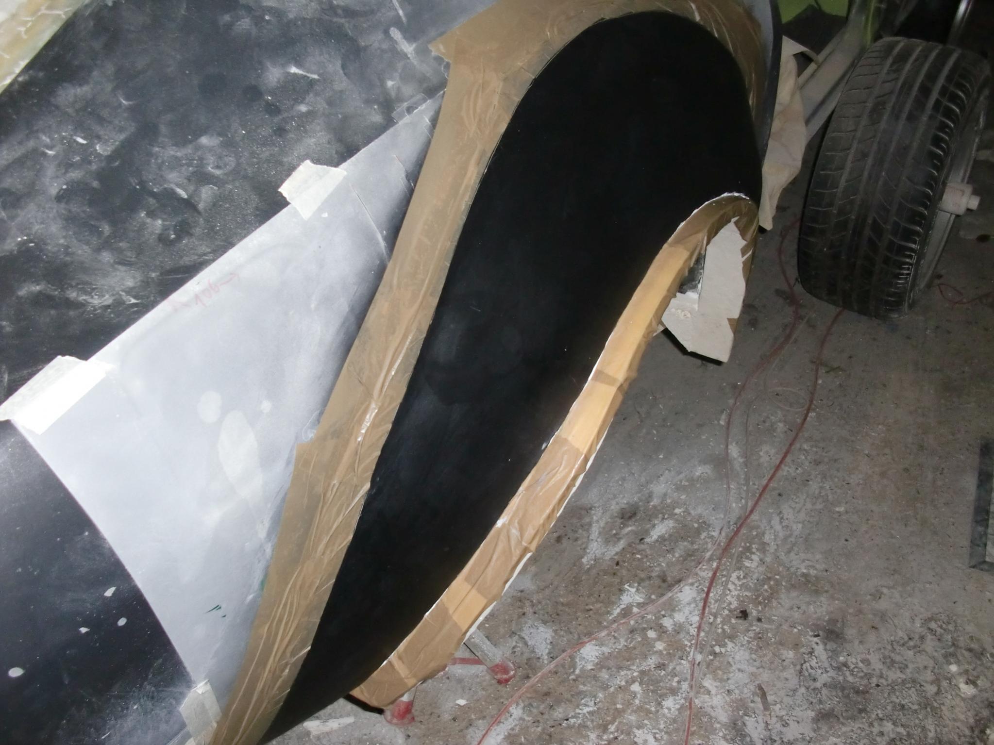

Le master droit est terminé, enfin presque, il reste à poncer le guide de ponçage noir, cirer et luster en plusieurs couches, mettre deux ou trois couches d'alcool polyvinilique par sécurité , et stratifier le moule !

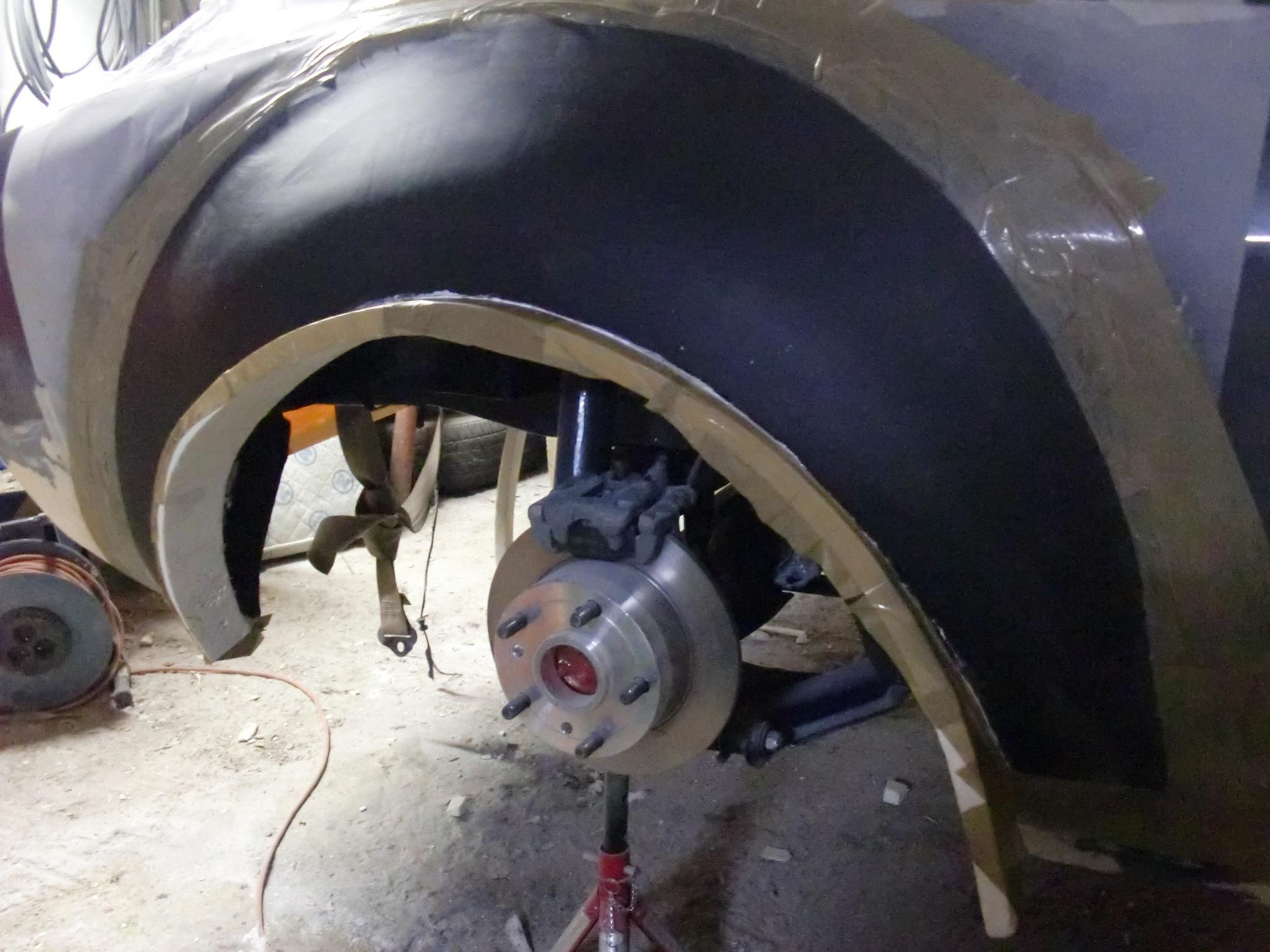

le côté gauche est à finir de poncer fin, et pareil!
Avec le système de couples découpés identiques et inversés à la pose, j'ai une symétrie parfaite,comme une demi-coque de bateau ! nickel !
la bande de mousse qui forme l'arche va me permettre de faire un joint -congé sur le moule pour arrondir les arrêtes . ( sans toucher le pneu qui n'est vraiment pas loin.
j'ai un peu galéré sur le coté droit car j'avais deux qualités de dureté de mastic, pas bon, ça ! pour le gauche , je n'ai pas fait la même bêtise, je n'ai qu'un seul type de mastic, beaucoup plus facile !
