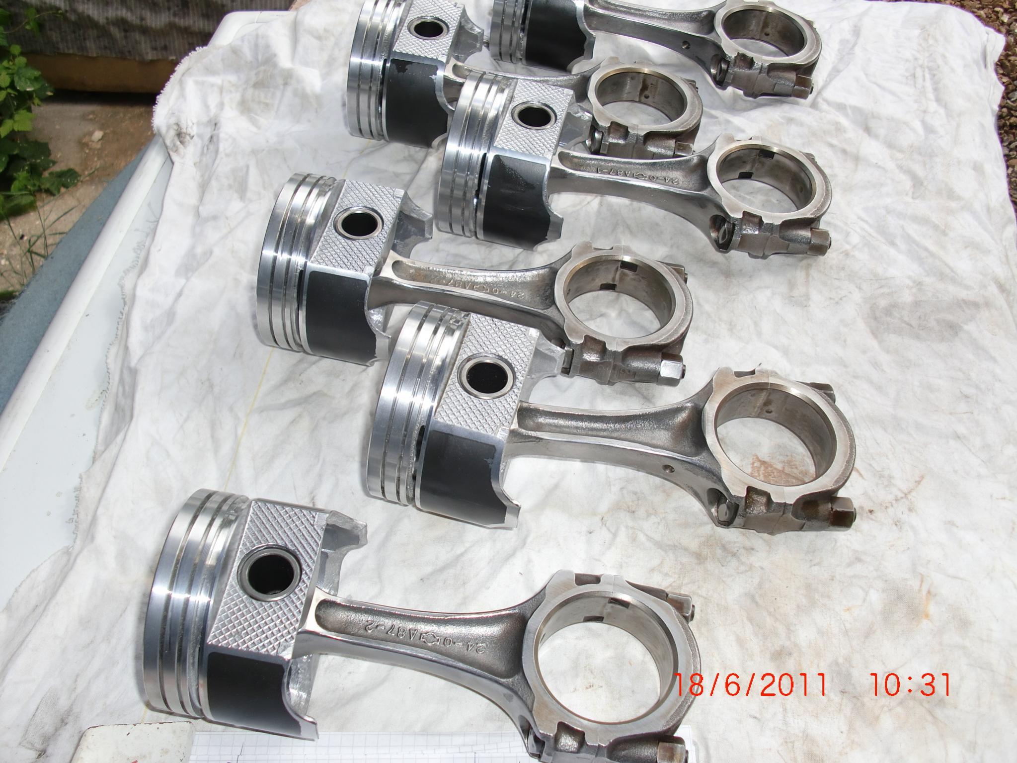

  • Le gain va être conséquent en rotation!!!!!
    Balaise mec!
    • stupéfiant le gain de poids + mise a zero du désequilibre... que du bonus pour ton developpement..
      • on tiens la un grand malade.... du tres beau travaille en tout cas et beaucoup d'investissement personnel (je sais ce que c'est pour l'avoir fais sur le roadster
        par contre meme si le montage est fiable sur le roadster j'ai prefer joué la securité en montant des botons en teflons sur le pistons (entre nous c'est pas ce qu'il pesent... les miens devais faire moins de 2gr piece... )

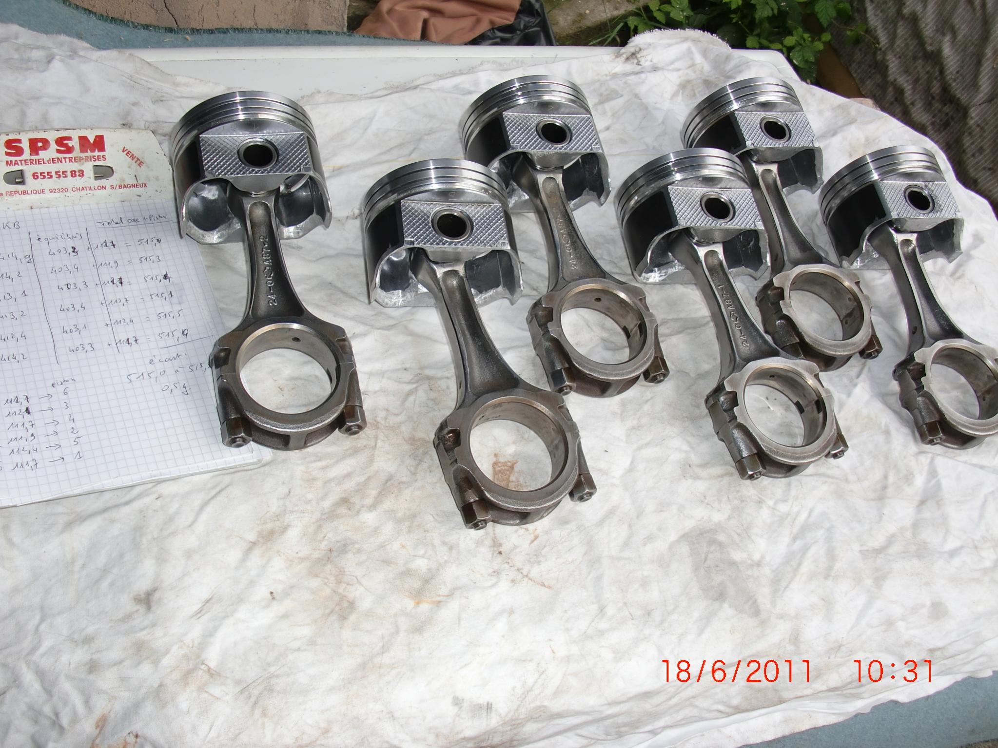

                • équipage mobile équilibré, allégé,poli, et assemblé, prêt à monter ..... dans quelques ....mois ?

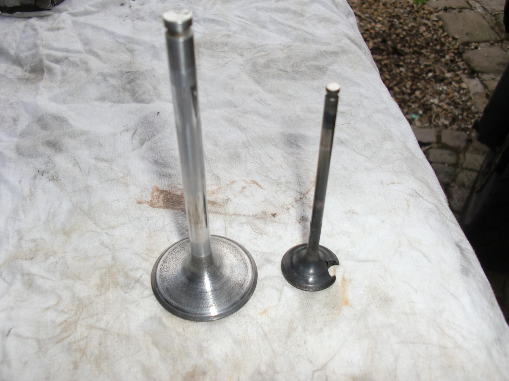

                  • cherchez l'erreur !
                    une soupape cassée d'échappement de YZFR 1000 (145 cv/l) ( c'est celle de mon fils que j'ai changée ) à coté d'une admission de L6 . on comprend les limites de régimes . pas le même monde !
                    en plus y'en a 20 !.
                      cherchez l'erreur !
                      ce n'est pas là que ça casse en premier
                                C'est vrai, ce qui casse en premier, c'est le distributeur !
