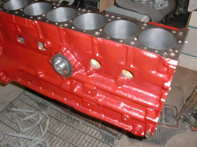

J'ai repris la restau, j'attaque le remontage du bloc
j'avais un reste de peinture haute température rouge, désolé !

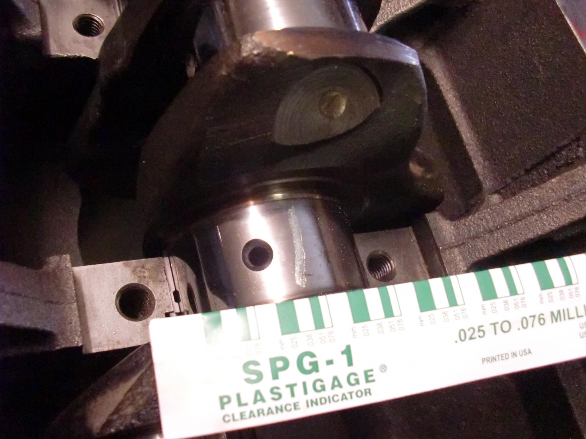

Bon je continue, j'ai calibré mes paliers de vilebrequin au plastigage avec les coussinets neufs, j'ai entre 5 et 7 centièmes, impec, la tolérance est 3 à 8 centièmes ! chance ! ( mais prévu )
ensuite, pose des demi paliers avec les goujons ARP au lieu de vis
je suis bloqué là, car il me faut une douille 12.7 en douze pans pour serrer au couple ; font chier les américains !
Magnifique! Si tu vises le montage compétition, normal, il te faut aussi les outils "écurie de course". Sans être du tout à la hauteur, j'admire les posts et les étapes de préparation: Merci de nous permettre de suivre cette persévérence, j'admire!
prise du jeu axial : 1/10ème, la norme c'est 0.05 à 0.3 , donc nickel !
