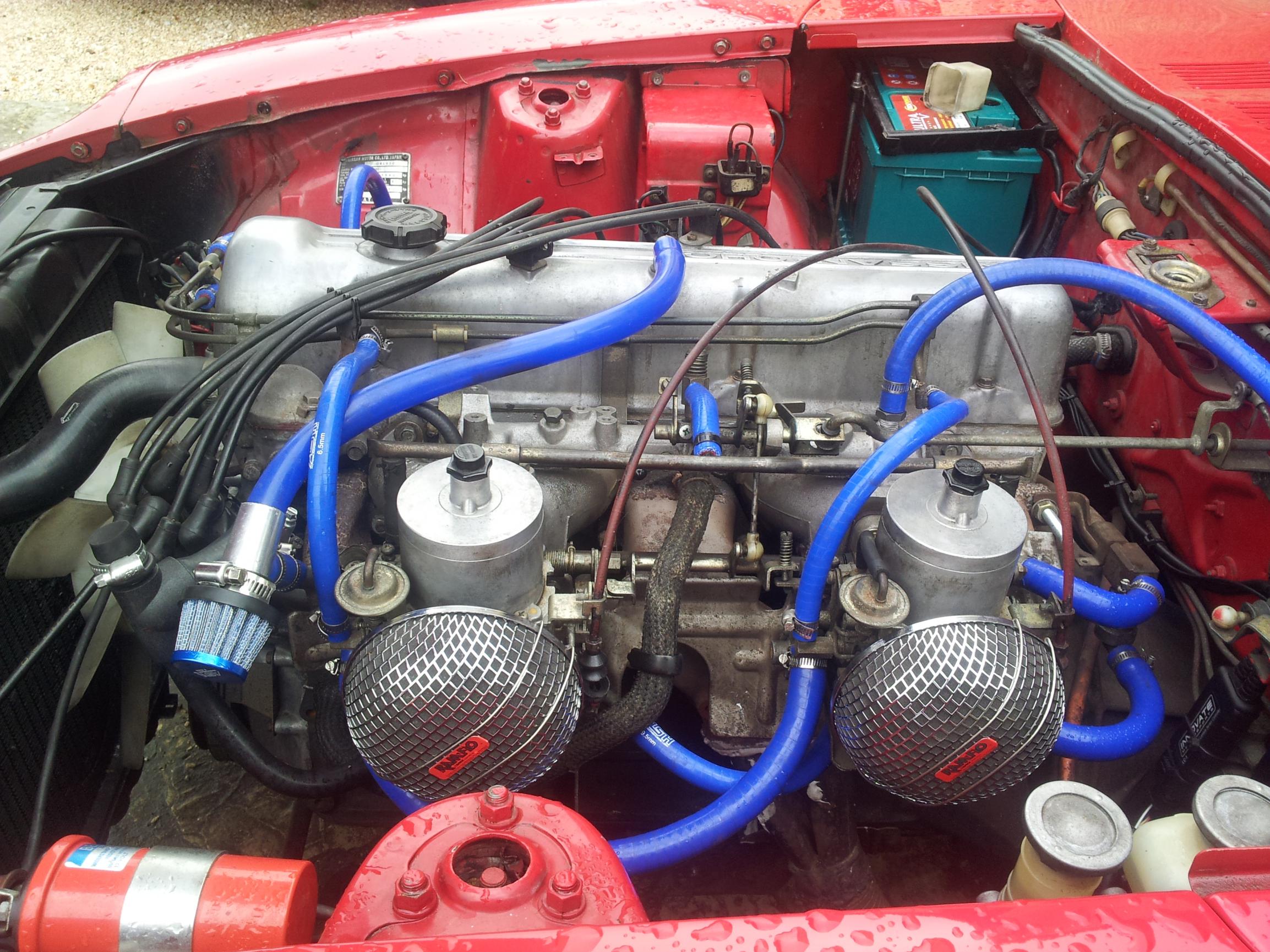

            Suis en train de penser à zapper la boîte à air sur les su et je me demandais quel diamètre de cornets je devais prendre. .. y a de tout sur ebay mais a part du k&n g rien vu pour 240z. Alors y en a pour mini / mg / triumph avec des 1 1/2" et 1 1/4" et les trous on "l'air" de correspondre... qu'en pensez vous? J'ai pas mal de trucs à acheter donc si je peux éviter de me ruiner pour de toute façon ne pas faire de circuit. ..
            • #66
              Le 1 1/2 et 1 1/4 c'est le diamètre des corps en inch/pouce.
              Pour moi les corps de Hitachi SU de Z doivent correspondre aux corps de SU HS6 (triumph TR) grosso-modo. je ne pense que après que les aiguilles et les gicleurs doivent correspondre par contre ou peu.
                Pour moi les Hitachi SU de Z doivent correspondre au SU HS6 (triumph TR) grosso-modo.
                Oui, c'est ça.
                1 3/4" pour les Hitachi/SU de 240z.

                    En gros ça c'est bon, non?
                    http://pages.ebay.com/link/?nav=item...d=261076655617
                    • #70
                      Sa c'est des filtres à la con! C'est simplement un bout de mousse de même pas 1 cm d'épaisseur qui est entre deux grille.
                      Si tu veux un truc sport, ceci qui est monté sur la TR3 d'un de nos client!
                      http://www.moss-europe.co.uk/Shop/Vi...teIndexID=2254
                      Par contre c'est un corps pour deux cylindres.
                      Sinon celui là qui est fait pour les versions avec un carbu par contre je ne suis pas sur du montage mais pour la forme.
                      http://www.moss-europe.co.uk/Shop/Vi...teIndexID=2253

                          Oops je n'ai pas mis l'information sur ce post! Ca y est j'ai fait l'acquisition d'une rampe complète de 240z ( merci l'ami ) ! Il me manque le couvercle de la boîte à air c'est pour cela que je souhaiterais changer pour des "cupcakes" , ou meme filtres mousse mais je cherche des cornets pour les mousses.
