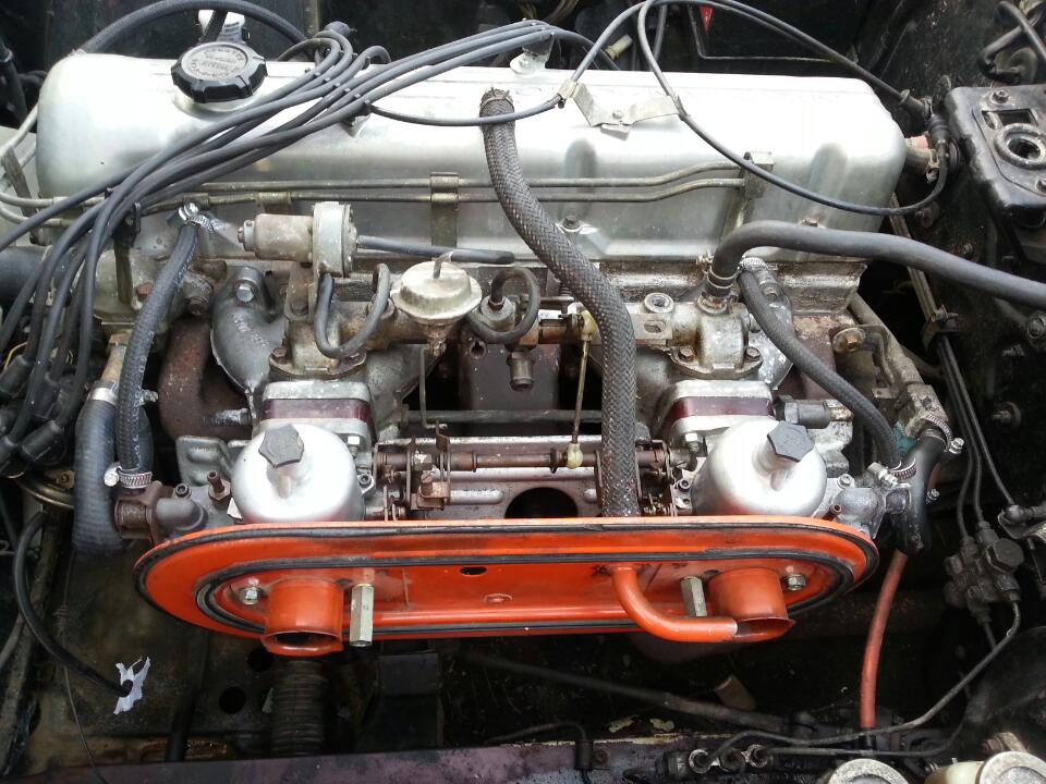

Restauration de la 2+2 Corse
  • Bon allé un petit jeu des 7 erreurs!
    J'ai quelques questions:
    - Est ce que je dégage les pièces qui se situent sur le dessus de la pipe d'admission ?
    - Ou dois je brancher la durite de l'allumage ?
    - Est ce que le montage provisoire que j'ai fait sur le système de refroidissement est dangereux pour le moteur (je pense pas mais vu que j'ai 2 Y et que je n'avais pas 2 durites assez longues j'ai bricolé le truc comme ça en attendant)
    -est ce que je laisse à l'air les sorties présentes sur les carbus ou est ce que je les bouche (vu que je vais virer la boite à air )
    Voilou
    • Pour la durite je pense que c'est à gauche du carbu de gauche, le petit écrou avec le petit tuyau qui ressort.

        Le probleme c'est que megaman l'a fait mais avec la pipe d'admission de 260z donc j'ai pas trop de comparatif... meme en regardant sur le net je seche un peu... sur la pipe d'admission de 260z ces pieces n'y sont pas donc je me suis dit que...
        • Envoyé par julien Franceschi Voir le message
          Voilou
          - Oui tu peux retirer les pièces au dessus du tube d'équilibrage, en prenant soins de bien boucher chaque entrée d'air.
          - L'avance à dépression se branche juste derrière le carbu de gauche, au niveau de la cale en bakélite.
          - Je ne vois pas ton montage provisoire... Si tu as bouché de chaque côtés, normalement c'est bon, ça ne risque rien.
          - Si tu parle des tubes de chaque côtés des carbus, sur les cuves, alors non, il ne faut pas les bouchers. Ce sont les mises à l'air des cuves.
          Tu peux mettre des "pissettes" loin de l'échappement, au cas où... (flotteur hs, pointeau bloqué, ect...)
          Quand à la boite à air, tu ne trouvera pas plus performant. La boite est déjà pourvu de "cornets" et va chercher l'air frais (enfin...), contrairement à de simple K&N...

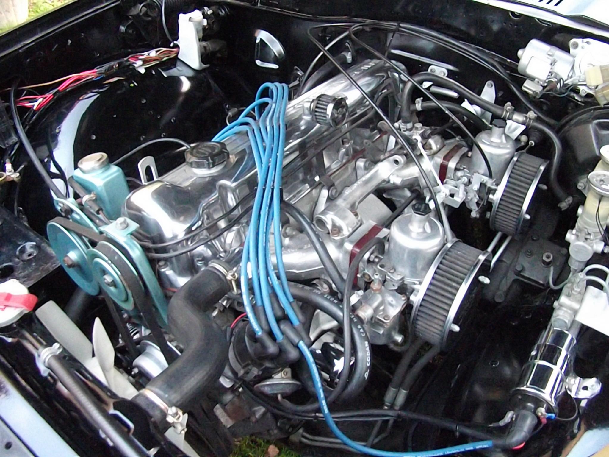

          Hahaha!
          Voilà une photo de la mienne... Il reste que le nécessaire. Si j'ai mis des K&N, c'est que je n'avais pas vraiment le choix. Une boite à air de Z ne passe pas sans une modif sur le servo freins...
          Bon courage.

          • Merci beaucoup pour tes précision et ta photo!
            En fait j'ai pas le choix je n'ai pas le couvercle de la boîte à air!
            • julien il sait pas chercher Bon je te l'ai dit au téléphone et je le répète. la rampe que tu as est américaine donc vire tout le système au dessus pour obtenir comme la photo sur ce site
              http://www.90-degree.com/240z/
              voilà le schéma
              Dernière modification par patcor, 10 juillet 2013, 23h39.
              • Haha oui je suis recalé pour entrer au CNRS!
                Au tel je pensais que tu parlais juste de la pièce qui était desolidarisee du reste...
                Merci
